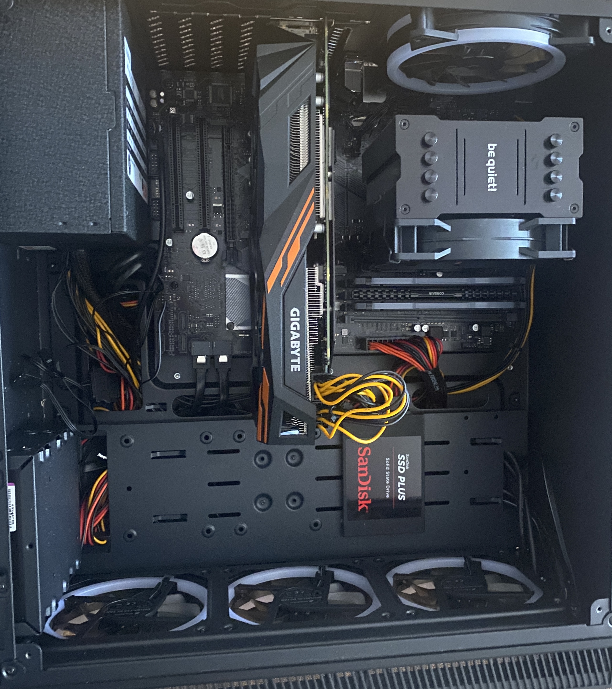

Schick bitte mal ein Bild von dem PC und prüf das Anpressdruck vorhanden ist. Theoretisch sollte der Bequiet genug Leistung haben.

@Mika2026 Glaube cartridge_case meinte ein Bild vom aktuellen Aufbau, so wie es sowieso schon angefragt wurde.

Na der Aufbau sieht ja gut aus. Hast das Netzteil 2 PCI Strom Stränge ??
Sieht an sich ja in Ordnung aus. Auch wenn ich denn dritten RAM Stick nicht so ganz verstehe. Kann aber sein das Dual Channel trotzdem geht.
