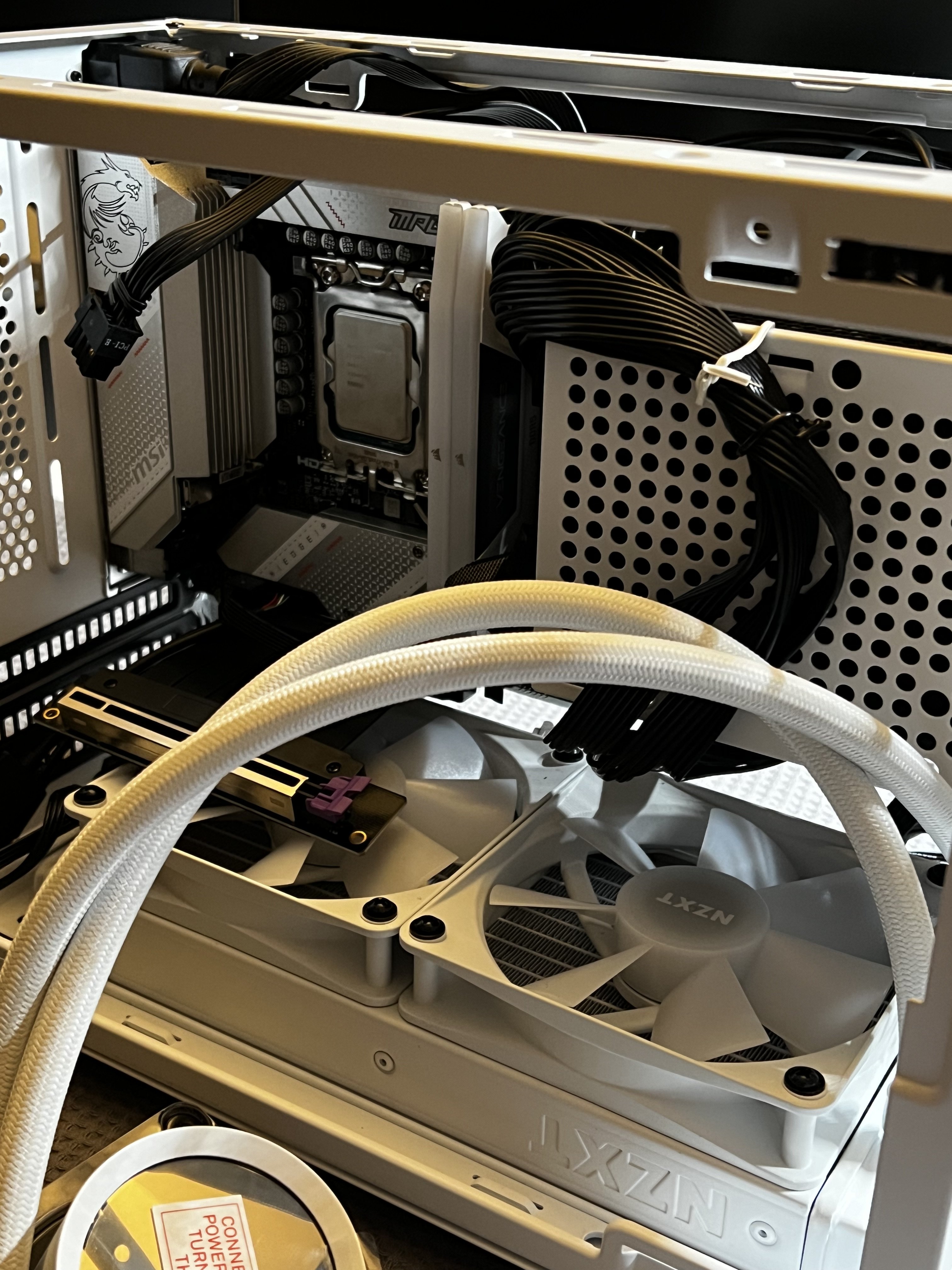

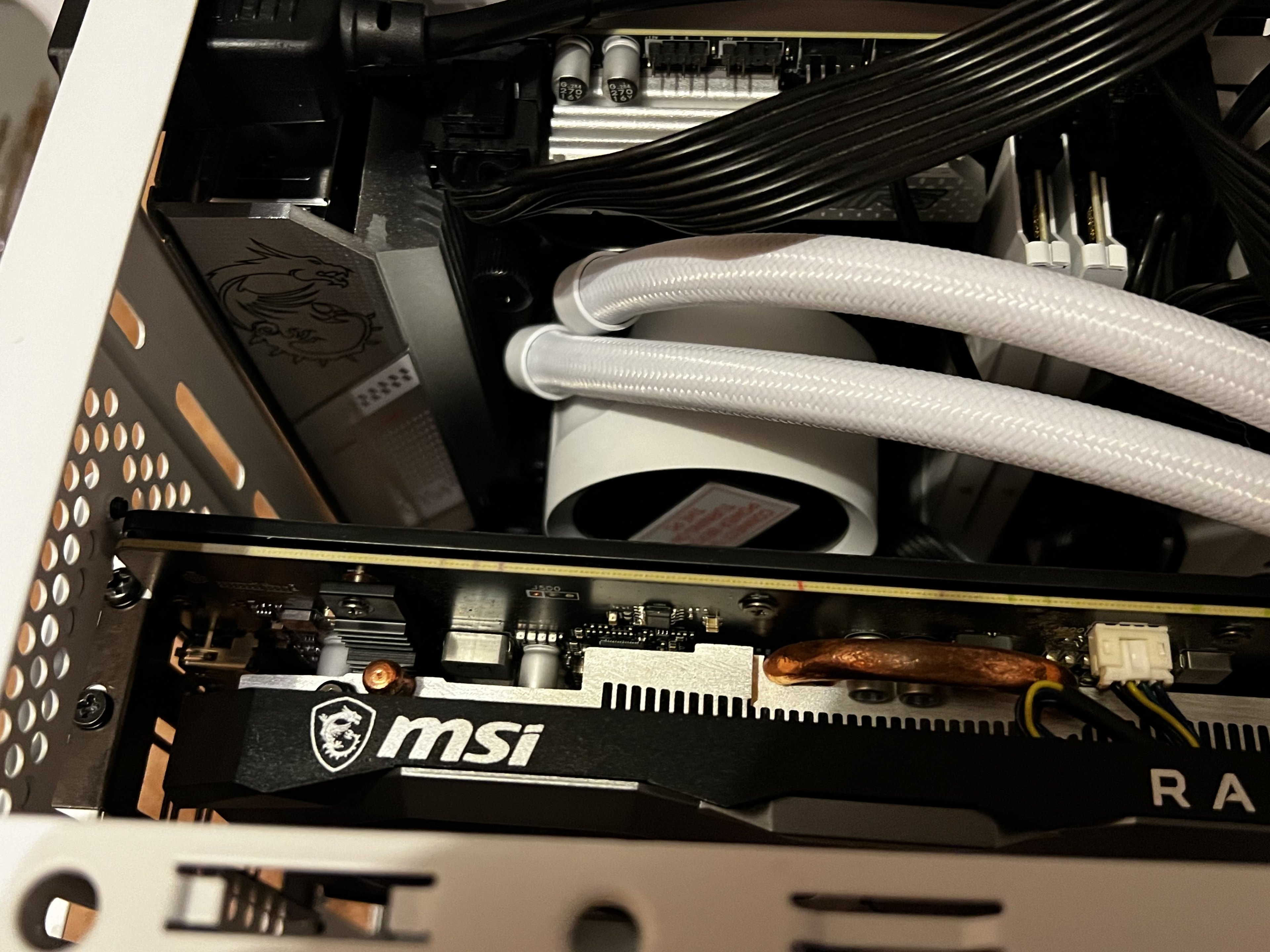

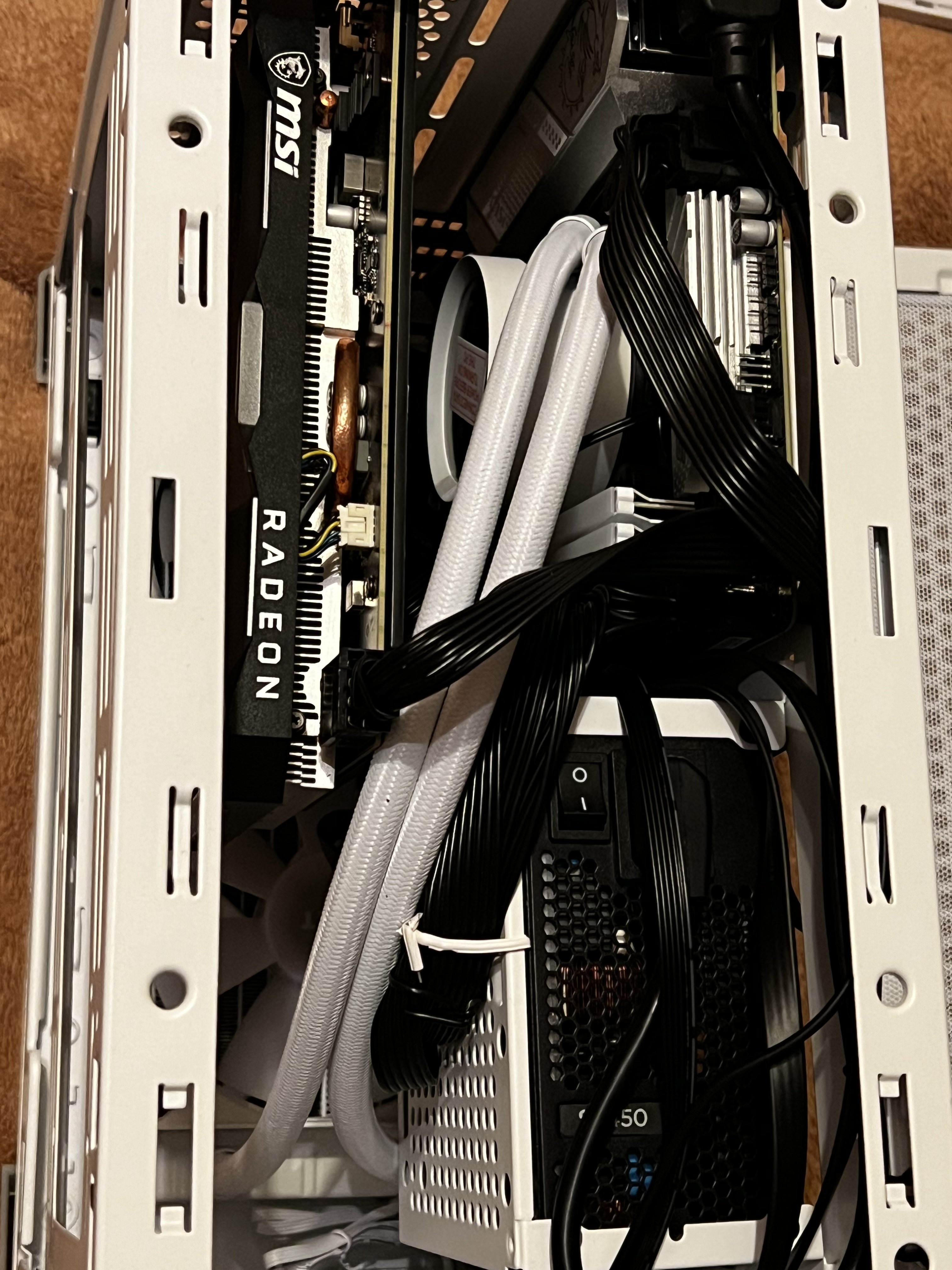

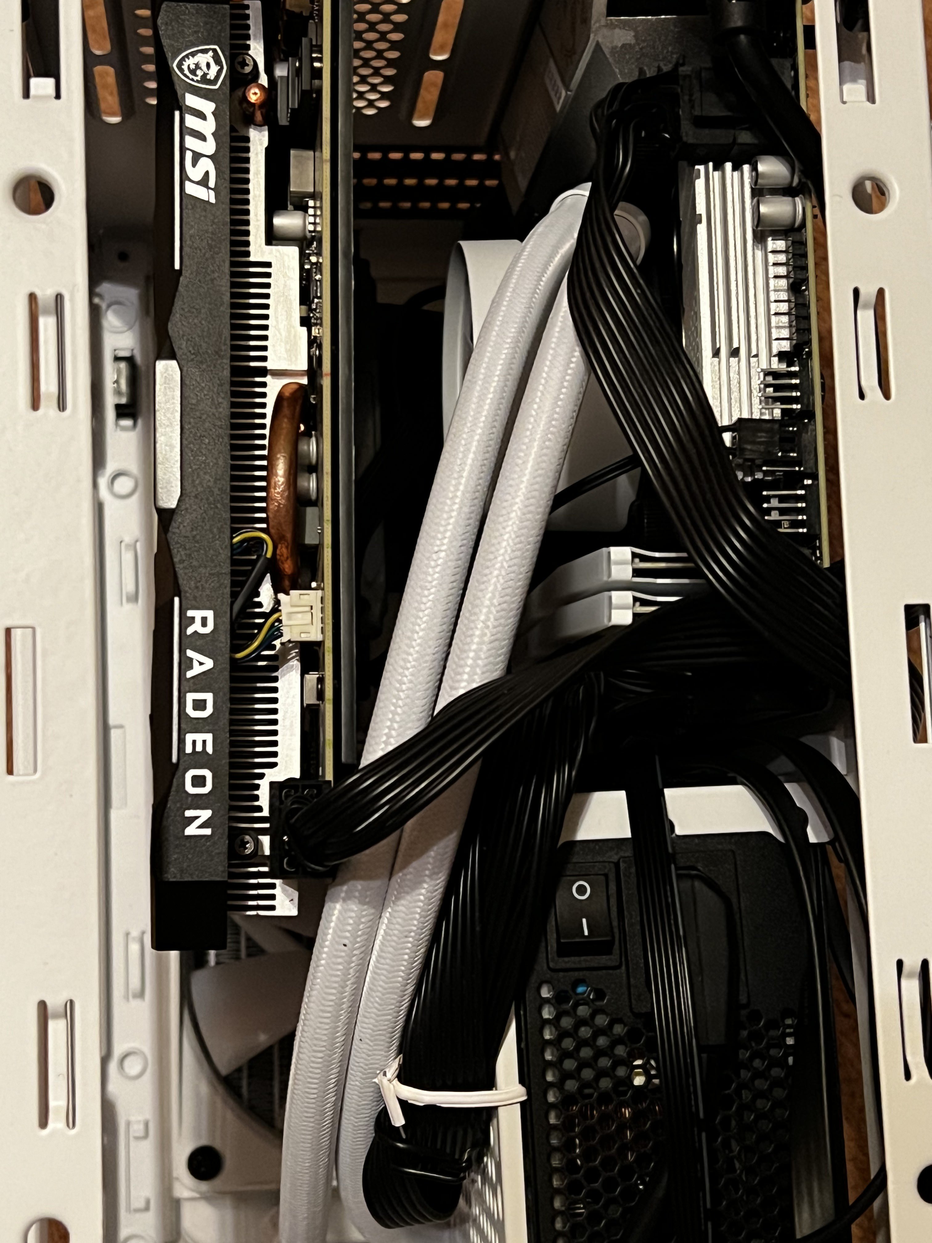

ich habe kürzlich einen neuen PC zusammengestellt und stehe vor einem Problem, bei dem ich eure Expertise benötige. Nach dem Zusammenbau und Starten des PCs stellten wir fest, dass die CPU-Temperatur ungewöhnlich hoch ist. Hier sind die Details meines Setups:
• GPU: RADEON RX 5500 XT 8GB
• CPU: Intel® Core™ i7-14700K Desktop
• RAM: CORSAIR Vengeance RGB DDR5 RAM 32GB (2x16GB)
• Motherboard: MSI MPG B760I Edge WiFi, Mini-ITX
• Kühlsystem: NZXT Kraken 240 RGB mit 2x NZXT 120mm Lüftern
• Speicher: 1x Samsung 980 Pro 1TB und 1x Samsung 970 Evo 500GB
• Netzteil: Corsair SF450
Wir konnten den PC starten, ins BIOS gelangen und sogar ein vorinstalliertes Ubuntu-Server-System booten (war noch zufälligerweise auf einer der M2 installiert jedoch von einem anderen PC). Allerdings zeigte das BIOS eine CPU-Temperatur von 99 Grad Celsius an, und es gab Warnungen über die CPU-Überhitzung.
Hier sind einige wichtige Punkte:
• Die Wärmeleitpaste wurde nicht separat aufgetragen, da der NZXT Kraken bereits welche vorappliziert hatte.
• Wir waren sehr sorgfältig bei der Montage und sind uns ziemlich sicher, dass alles korrekt angeschlossen ist.
• Wir glauben, dass wenn etwas grundlegend falsch angeschlossen wäre, der PC gar nicht erst gestartet oder ins BIOS gelangt wäre (RGB, Fans, etc).
Anbei ein Bild von meinem Setup. Ich bin für jede Hilfe oder Anregungen dankbar. Hat jemand von euch schon ähnliche Erfahrungen gemacht oder Ideen, woran das liegen könnte?
(Ich poste morgen nochmal ein aktuelleres Bild)
Vielen Dank im Voraus!
Wenn du gescheite WLP zur Hand hast, nimm diese und entferne die werkseitig aufgetragene vorher sorgfältig. Dann schraubst du den Kühler an, nimmst ihn wieder ab und kontrollierst, ob die WLP sich beim vorherigen Anschrauben gut auf dem Heatspreader der CPU verteilt hat.
Falls nein, dann stimmt etwas bei der Installation nicht, z.B. falsche Abstandshalter für dem Sockel verwendet.
Dreht der Lüter der AIO? Dreht sich das Pumpenrad?
Auch, wenn natürlich im BIOS keine 100 Grad Celsius anliegen sollten, so würde ich dennoch keinen 14700K in einem Mini-ITX-Build verwenden.

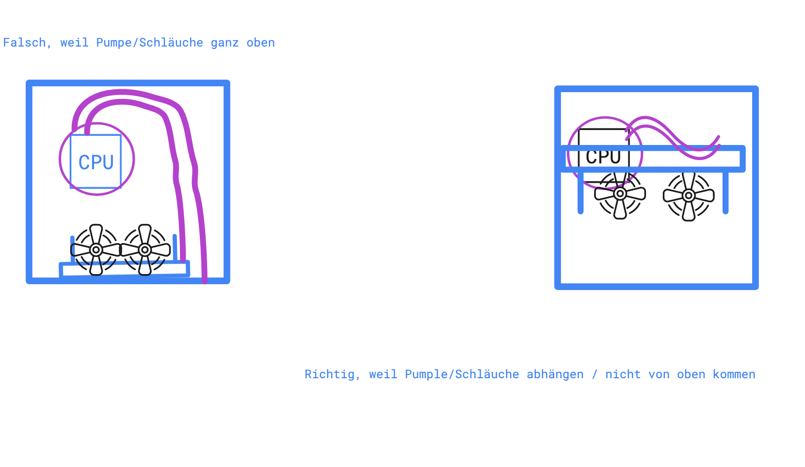

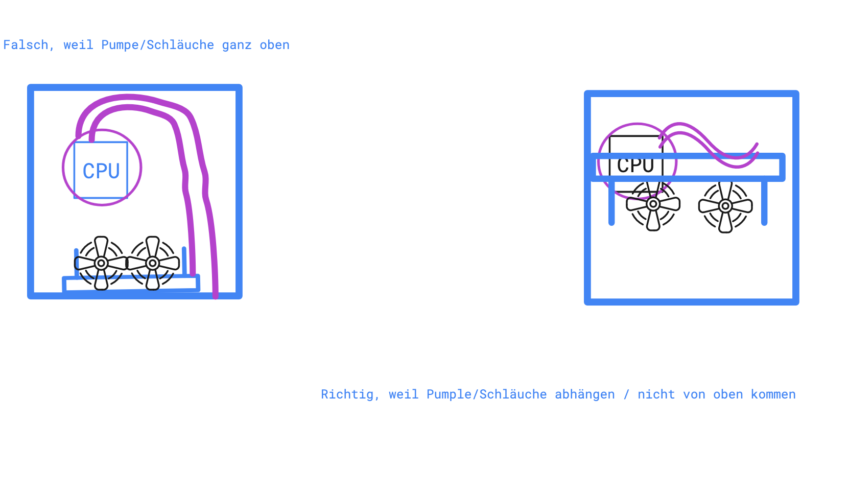

EDIT: Was ich gerade noch sehe: die Pumpe darf NIEMALS den höchsten Punkt im System abbilden. Wo steigt Luft in Wasser immer hin? Herab oder herauf?
Es ist durchaus möglich, dass deine Pumpe bereits jetzt trocken läuft, damit sind die Temperaturen dann auch erklärbar.

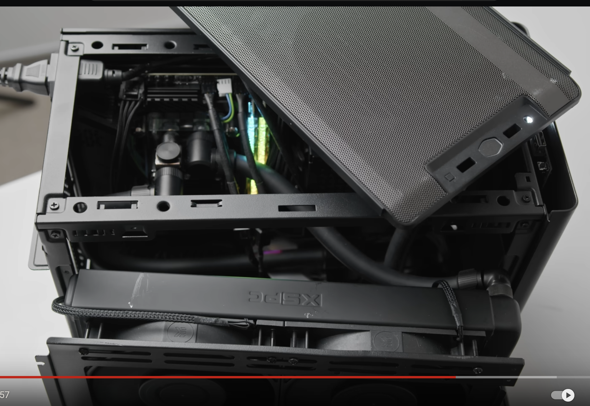

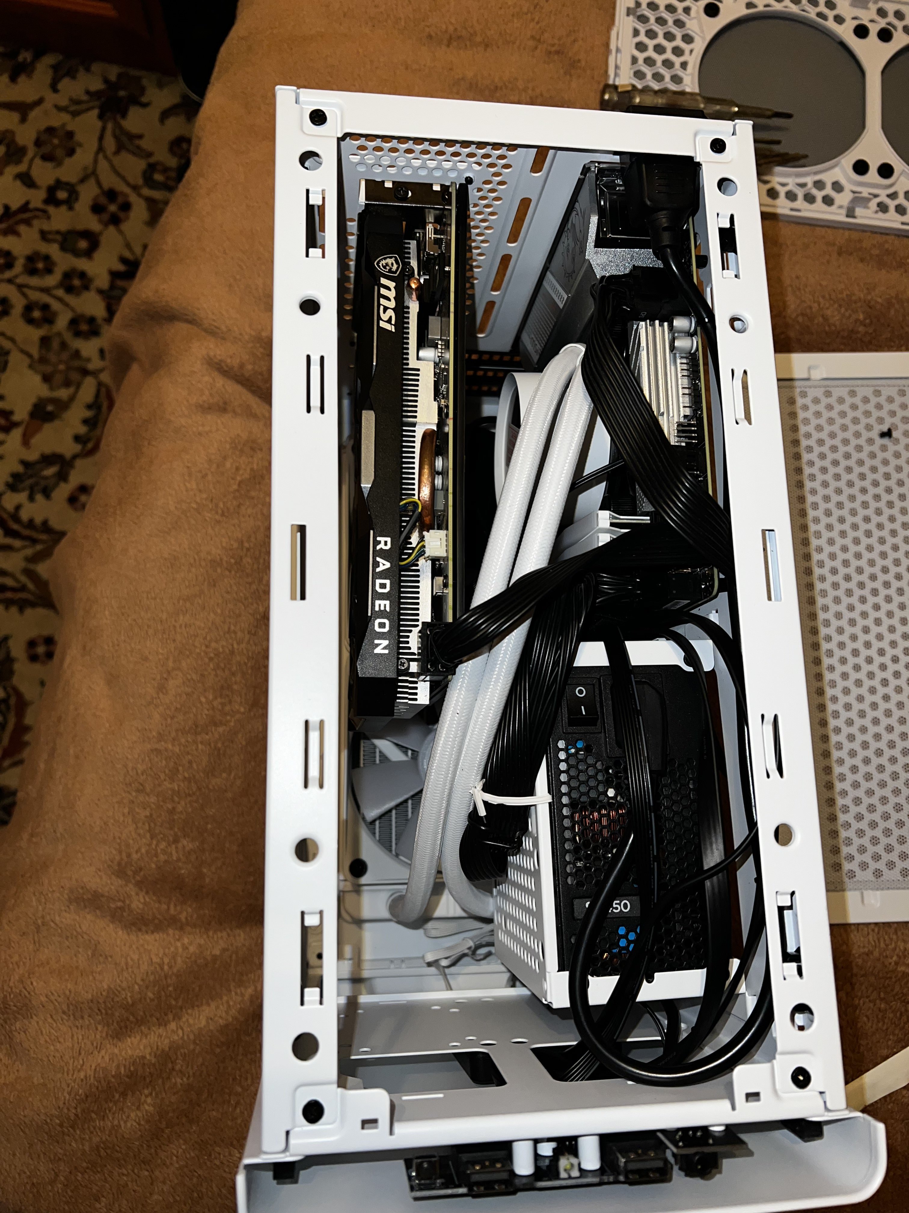

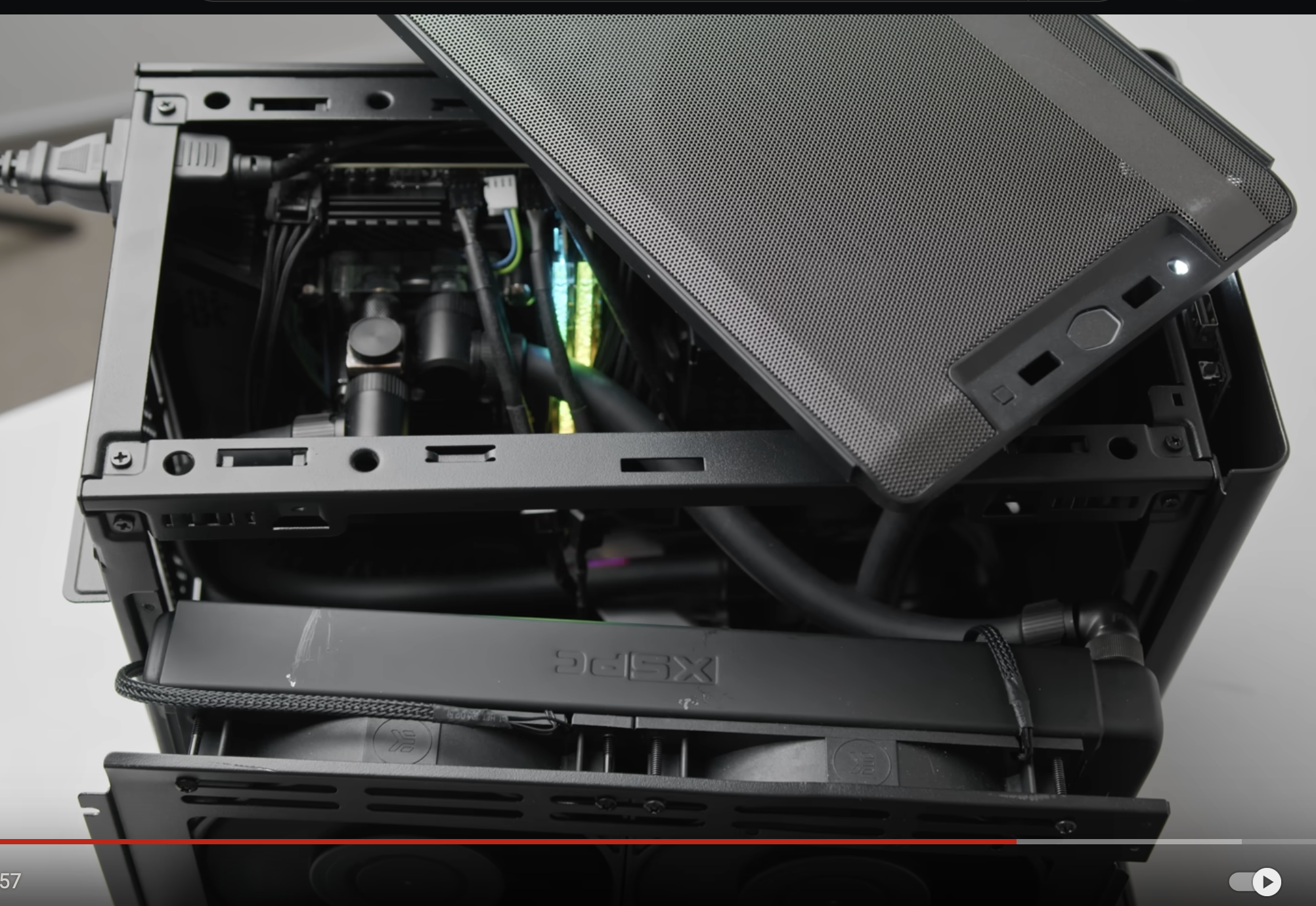

Das Gehäuse müsste ein NR200P sein.
Der Radiator muss dann wohl an die Seite gebaut werden.
So habe ich es bei meinem auch gemacht.
Die Grafikkarte kannst du dann ohne Riserkabel betreiben.
Reaktionen: KeineÄds, NetGearSoldier und Azghul0815

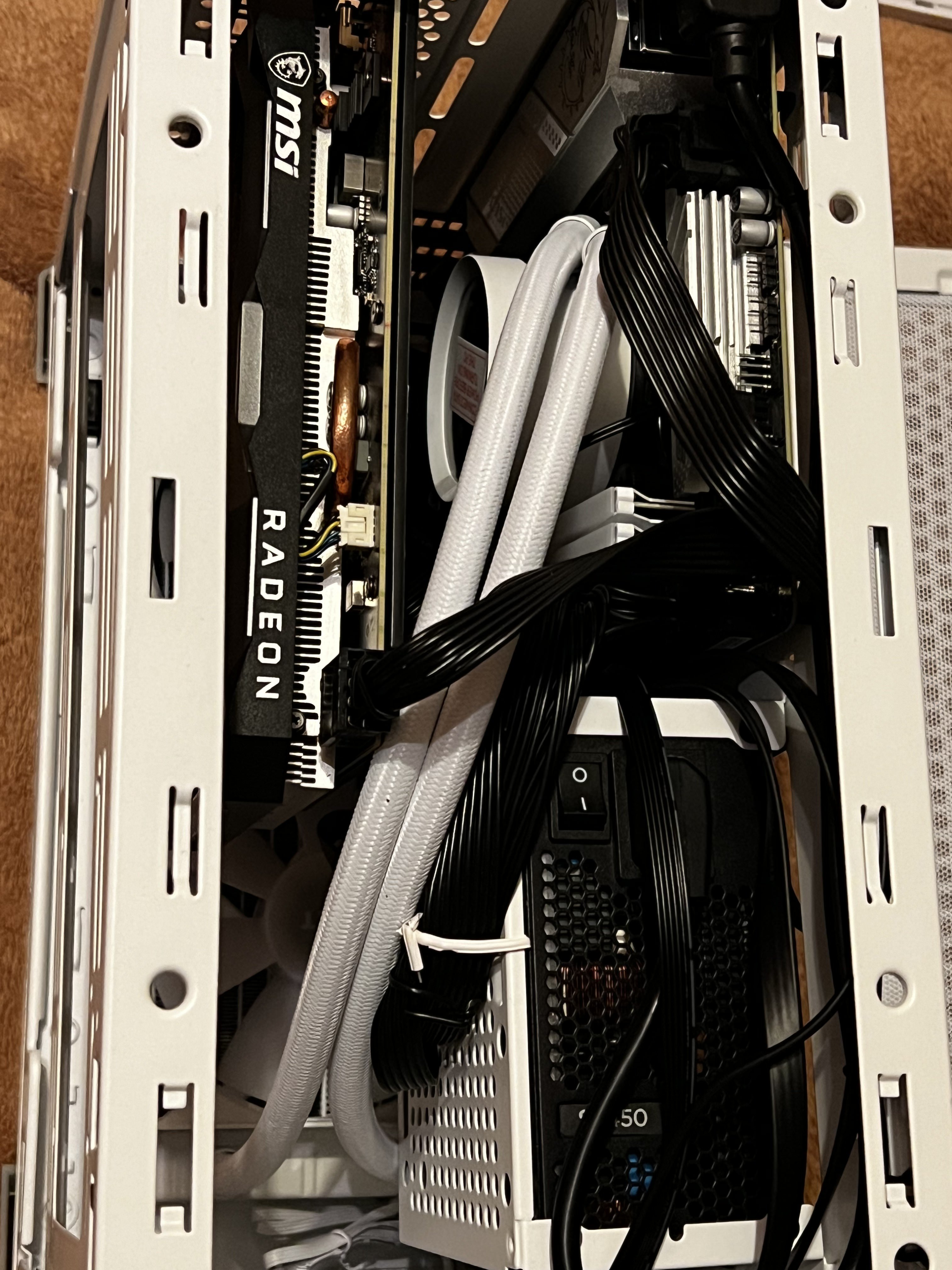

"Schlechter" kann man eine AiO kaum einbauen....
In jeder AiO ist Luft damit sich das Kühlmittel ausdehnen kann und die Schläuche/Fittings nicht lösen
Normalerweise sollte der Radiator der höchste Punkt sein damit er als Ausgleichsbehälter dient. In deinem Fall ist das aber die CPU und somit kann es passieren dass dort Luft drin ist die nicht mehr wegkann (weil eben der höchste Punkt)
Wie ich sehe hast du ein MSI Mainboard... ich denke bei dir im BIOS gibt es den Punkt "Light Load" wie bei meinem.
Stell dies mal testweise auf "7"
Grund: dies verändert die Spannungskurve
EDIT: Um es genauer zu sagen pumpen Mainboards zu viel Spannung in die Prozessoren damit auch "schlechter" produzierte stabil laufen. In meinem Z790 ist die Einstellung "11" - das heisst es werden 1,45 V angelegt. Intel spezifiziert aber "9" -> 1,35
Mein i5 läuft mit "7" absolut stabil bei gleichbleibender Leistung aber 30 Grad weniger
Reaktionen: robin631, KeineÄds, Aduasen und 2 andere
Falls es untergegangen ist. So baut man keine AIO ein. Der Radiator muss nach oben. Von der Tatsache, dass man so eine CPU mit dieser schlechten Effizienz nicht in ein Mini-ATX Gehäuse baut.
Das geht bei dem Gehäuse nicht. Oben gibt es dafür keine Halterungen.
Dort können nur Lüfter befestigt werden, mit Hilfe von Metallbolzen.
Einzige Möglichkeit ist an die Seite, wie bei meinem Bild.
1. Gehört ein14700k mal so überhaupt nicht in ein Itx System. Generell keine Cpu mit TDP von 90W+
Du musst die jetzt wahrscheinlich so hart untervolten und mit Power limits versehen dass du bei der leistung von einem i5 landest. Hatte mal einen 2700x mit 120er Aio für meinen Zug PC. War nicht geil, auf dem Testbench mit genug Kühlung hat der seine Multicore Leistung quasi verdoppelt. Mit einem 2700 oder 2600 wäre ich deutlich besser gefahren.
2. AiO anders einbauen, wie die anderen schon Empfohlen haben. Wird der PC oft transportiert oder ist er Stationär?
Reaktionen: KeineÄds, Ice_Dundee, Firefly2023 und eine weitere Person

Ahoi,
anhand der Bilder würde ich sagen:
du musst den Pumpenkopf/Kühler natürlich auch auf die CPU schnallen, wenn alles daneben liegt kühlt das verhältnismäßig schlecht.
Spaß beiseite:
auch wenn Luft in der Pumpe ist, im BIOS sollte die CPU nicht sofort anfangen zu throtteln, die kann man bis dorthin sogar gänzlich ohne Kühler laufen lassen.. d.h. hier liegt was anderes im Argen.
mfg
thornhill

Vorab: Welche BIOS Version ist denn installiert? Schau mal hier: https://de.msi.com/Motherboard/MPG-B760I-EDGE-WIFI-DDR4/support oder hier https://www.msi.com/Motherboard/MPG-B760I-EDGE-WIFI/support - je nachdem ob du die DDR4 oder DDR5 Version des Boards hast. Support für 14. Intel Generation ist erst ab einem neueren BIOS möglich. Wie flashst du das? Risikofreudig sein, oder einen älteren Prozessor nutzen.
Bei 100° im BIOS stimmt irgendwas gar nicht, oder aber es ist einfach ein Auslesefehler. Sollte die Pumpe defekt sein würde die Temperatur nicht direkt auf 100° gehen sondern braucht 1-5 Minuten und steigt da einfach kontinuierlich an, v.a. ohne Last im BIOS. Der Boden der Pumpe und auch etwas Wasser puffern erstmal noch. Selbst falls die Schutzfolie noch auf der Pumpe wäre (bei dem Modell mit Wärmeleitpaste und Plastik Schutz nicht der Fall) würde es nicht direkt auf 100° gehen im BIOS.
Eine neue Pumpe sollte auch nicht trocken laufen, ist zwar nicht optimal eingebaut aber das ist eher mittel- bis langfristig ein Problem. Kannst den Rechner ja auf den Kopf stellen - wird aber nichts ändern.
Eventuell neu montieren, Pastenabdruck kontrollieren... Aber würde erstmal das BIOS checken.
Die Kühlleistung in dem Case ist schon nicht verkehrt und eine 240 AIO völlig ausreichend für den Prozessor außer du machst nur Renderings mit dem Prozessor. Ist ja nicht mal ein richtiges ITX Case, für meinen Geschmack zu groß. Da bekommt man 2x 240 Radiatoren rein mit Slim Lüftern samt Ausgleichbehälter etc... Hatte ich schon darin verbaut.
Reaktionen: KeineÄds und thornhill
Nimm den Kühler mal wieder runter und schau ob der Anpressdruck ok war und der Kühler gleichmäßig auf der CPU war. Ebenso wichtig wäre ob die AiO Pumpe dir eine Drehzahl gibt.. also läuft.
Ich persönlich kann dir einen Contact Frame sonst noch ans Herz legen. dazu ein wenig undervolting ... dann läuft das auch rund und gut

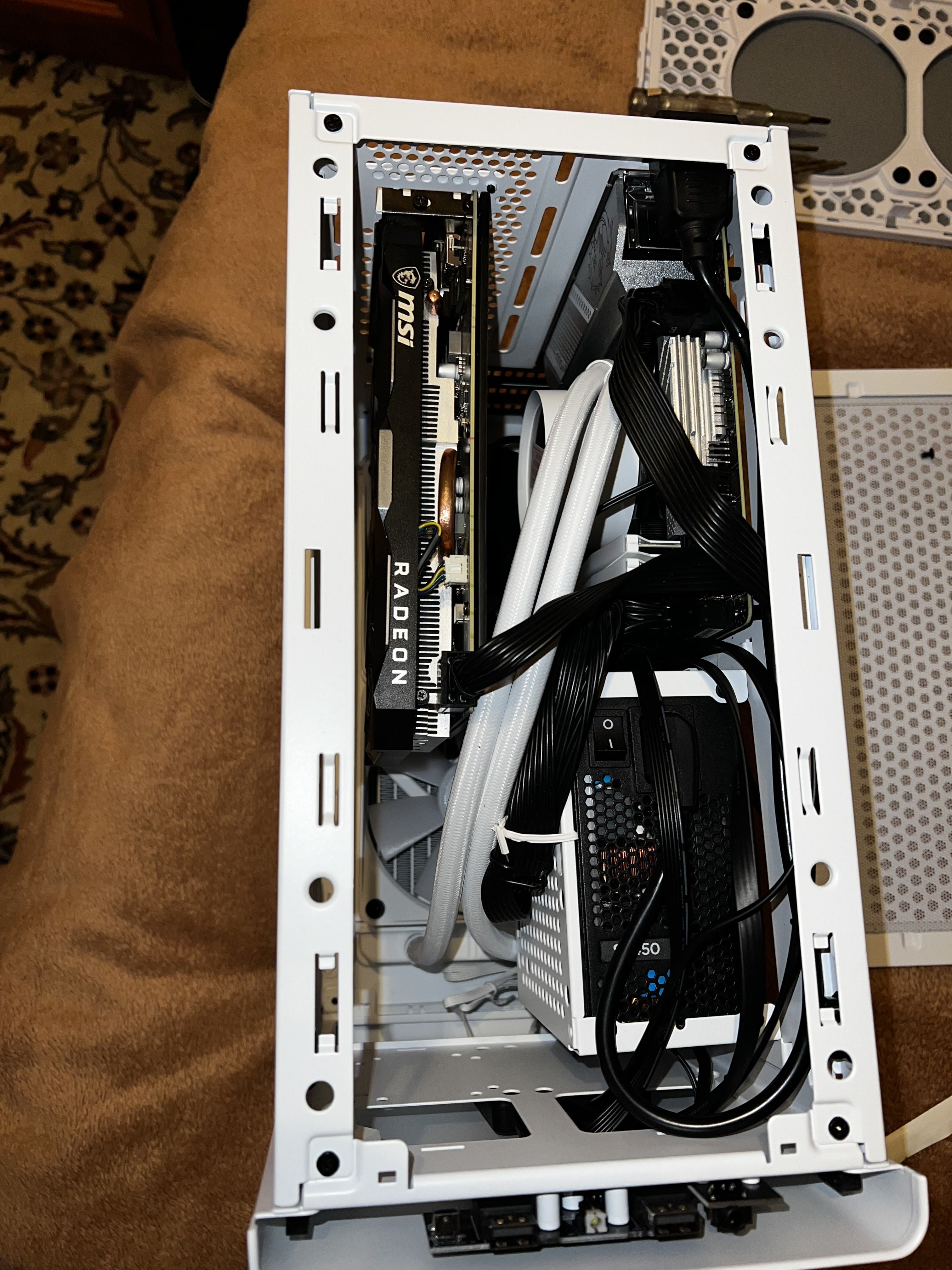

Erst mal vielen Dank für die ganzen raschen Antworten. Das ist mein allererster mITX Build, deswegen bin auch noch Erfahrungen sammeln in diesem Gebiet, habt Erbarmen. Es kann sein, dass ich hier Fehler gemacht habe, auch wenn wir uns bemüht haben, keine dummen Fehler zu machen. Ihr müsst wissen, dass ich meine PC Komponenten nicht freiwillig quälen möchte. Die sollen alle ordnungsgemäß funktionieren und bestenfalls lange halten.
DJMadMax schrieb:
Das werde ich so machen. Da ich mir nicht sicher war, ob meine mit gelieferte Wasserkühlung die Paste bereits auf dem Kühler drauf hat, habe ich mir separat Wärmeleitpaste gekauft. D.h., ich werde den noch mal abbauen und überprüfen und die bereits vorher angebrachte Paste abmachen. Die war auch ziemlich dünn, vielleicht hat das auch einen Grund. Muss ich hier irgendwas Besonderes beachten, um die Paste von dem Kühler wegzubekommen? Ich denke mal, ich darf sie nicht einfach wegkratzen oder.
Die NZXT Lüfter auf der Kühlung drehen mit ja - wo kann ich das mit dem Pumpenrand überprüfen?
Wenn sich die Paste also nicht korrekt verteilt hat, könnte das auch etwas mit zu dichten Abstand zu tun haben? Den Kopf der Wasserkühlung haben wir etwas solider an der CPU befestigt, weil wir uns nicht sicher war, ob eine lockere Kühlung "okay" ist.

Kinschal schrieb:
Genau, gutes Auge. Es handelt sich um ein NRP200 von Coolermaster. Wir hatten nur die Auswahlmöglichkeit zwischen Seite oder unten und wegen Verkablung usw., schlussendlich haben wir uns für den Boden entschieden. Du meinst also für eine effektive Kühlung wäre ein Adjustierung an die Seite ein Muss?

Das habe ich inzwischen mitbekommen, aber so viele freie Stellen gibt das Case nicht her. Ich habe natürlich vorher recherchiert und habe bei richtig vielen Builds (mit diesem Case) den Radiator bzw. die Kühlung unten platziert gesehen. Die einzige andere Lösung wäre das anbringen an die Seite (wie auf dem Foto von @Kinschal). Einen i7K 14th gen zu betreiben sollte nicht das Problem darstellen, vorallem weil meine GPU hier auch nicht "overkill" ist.
Kinschal schrieb:
Exakt. Ich werde die Kühlung mit neuer Paste jetzt versuchen an diese Stelle anzubringen

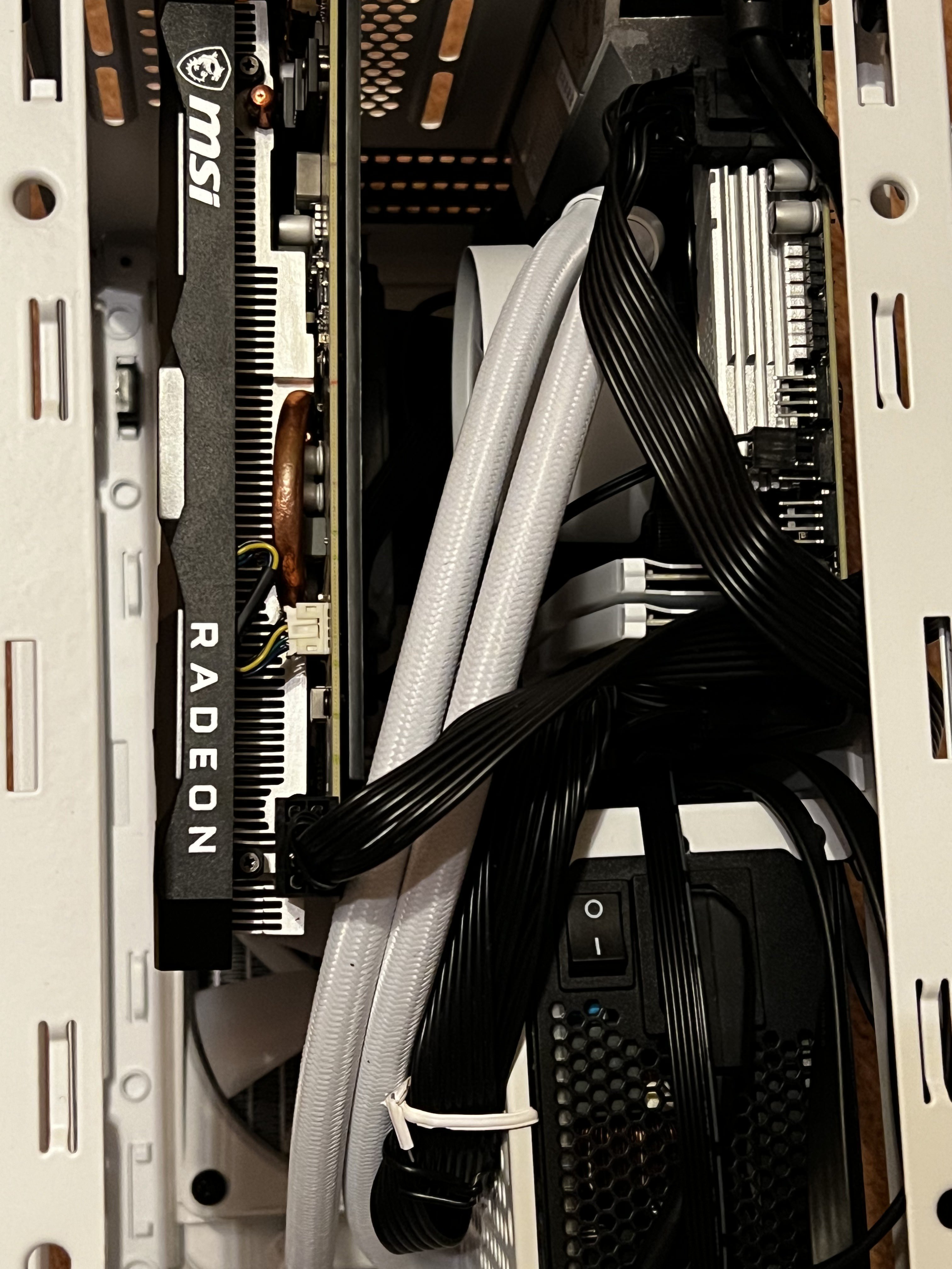

Also zusammenfassend:
Ihr habt mir gute Hinweise gegeben! Ich bin der Meinung, dass das schon einen triftigen Grund hatte, warum wir uns dazu entschieden haben, die AIO unten in dem Case einzubauen, statt in der Seite.
Ich werde die WLP mit meiner eigenen ersetzen.
Ich hoffe, dass mich keine böse Überraschung erwartet, wenn ich das Ding abschraube.
Dann schaue ich auf den richtigen „Druck“ / „Freifraum“ zwischen Kopf <—> CPU - was wäre hier für die NXZT passend, hat da jemand eventuell Erfahrung - mehr Freiraum oder etwas ‚gespannter‘ und nicht so locker?
Platzieren werde ich das dann wie oben gezeigt an die mittlere Seite, statt unten. Was sollte ich noch bei den beiden Stielen/Pumpen beachten, wenn ich es an die Seite einbaue?
Ob das dann ordnungsgemäß funktioniert, überprüfe ich dann im BIOS + HW, dass die Pumpen vibrieren und die Fans sich drehen (RPM)?
Habe ich etwas vergessen, sollte ich noch was beachten?
Kann mir jemand mein Vorgehen netterweise bestätigen, bevor ich hier etwas Unüberlegtes tue.
 Mir macht das alles mega Spaß, aber wie ihr selber wisst, kann der kleinste Fehler schon ausreichen und schwupp…. Alles hinüber.
Neue Fotos/Videos habe ich zur besser Veranschaulichung auch angehängt.

Eher wegen der Pumpe. So ist der höchste Punkt im Kühlkreislauf die Pumpe. Die Luft sammelt sich dann dort.
Dann besteht die Gefahr, dass sie nicht geschmiert wird. Nebenbei entfällt dann auch die Kühlleistung.
Die Karte ohne Riserkabel nutzen. Den Radiator an die Seite.

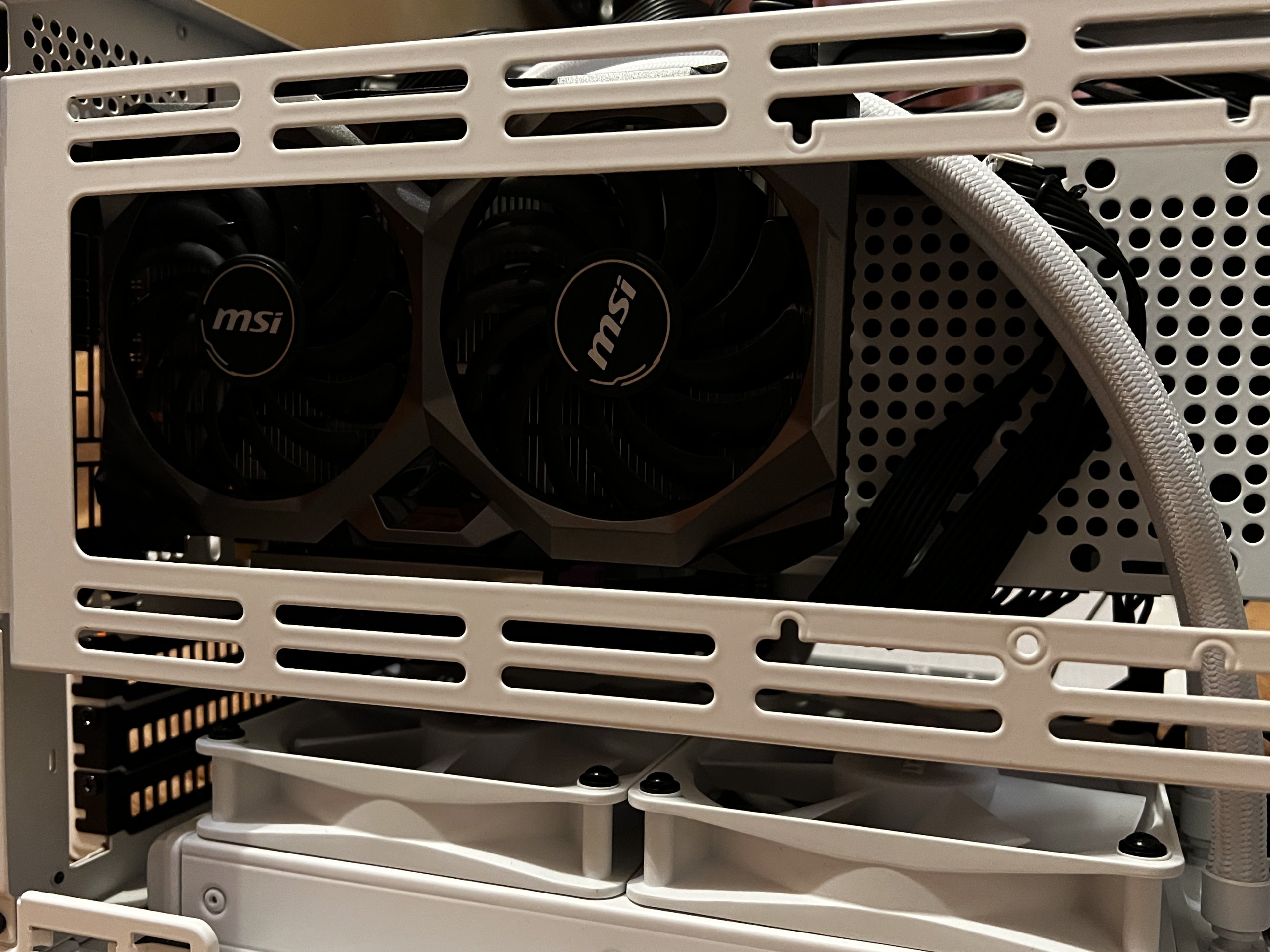

KeineÄds schrieb:
Also wie bereits erwähnt, ich habe mehrere Builds gesehen, wo manche viel leistungsfähigere Komponenten ohne Probleme eingebaut haben, bei relativ ähnlicher Kühlung / Setup.
Auch mit „nur“ einer AIO 240mm. Wie du aber 2x 240 hereinbekommen hast, ist mir ein Rätsel. Das kann ich mir ohne Modifizierung des NRP200 (reversed mod oder wie das auch immer heißen mag) gar nicht vorstellen. Ohne etwas „wegzunehmen“ gibts kaum Platz, geschweige den für die GPU.
Das ganze ist auch mit dem Gehäuse locker zu kühlen. Ich betreibe sogar eine 280er Arctic darin.
War eine elende Fummelei, ist aber ohne Umbauten möglich. Diese hier:
https://www.computerbase.de/preisve...280-acfre00066a-a2152339.html?hloc=at&hloc=de
Deine passt locker rein.

Also, du sagst, aktuell wie ich es habe, ist meine Pumpe (also die Schläuche?) der höchste Punkt.
Was wäre den besser - bin aktuell verwirrt über eine gute Position.
Unten habe ich mal ein Schaubild, wie ich das verstehe. Ich könnte dann, wie im Screenshot von YouTube Video zu sehen, mittig, schwingend reinlegen? So dass CPU/AIO ungefähr auf einer Höhe sind.
ab 4:30)
Die Pumpe sollte nicht der höchste Punkt sein, weil sich die Luft darin sammeln wird. Das führt zu schlechter Kühlleistung und zum Defekt der Pumpe, da Mangelschmierung. Deshalb den Radiator auf die Seite. So ist der Höchste Punkt zumindest der Schlauch. Du solltest es genauso verbauen, wie auf dem zweiten Bild und in dem Clip mit dem schwarzen Gehäuse.
So habe ich es auch verbaut. Läuft wunderbar.
Dann aber nicht die Glaswand benutzten, sonst wird es ein Backofen.
