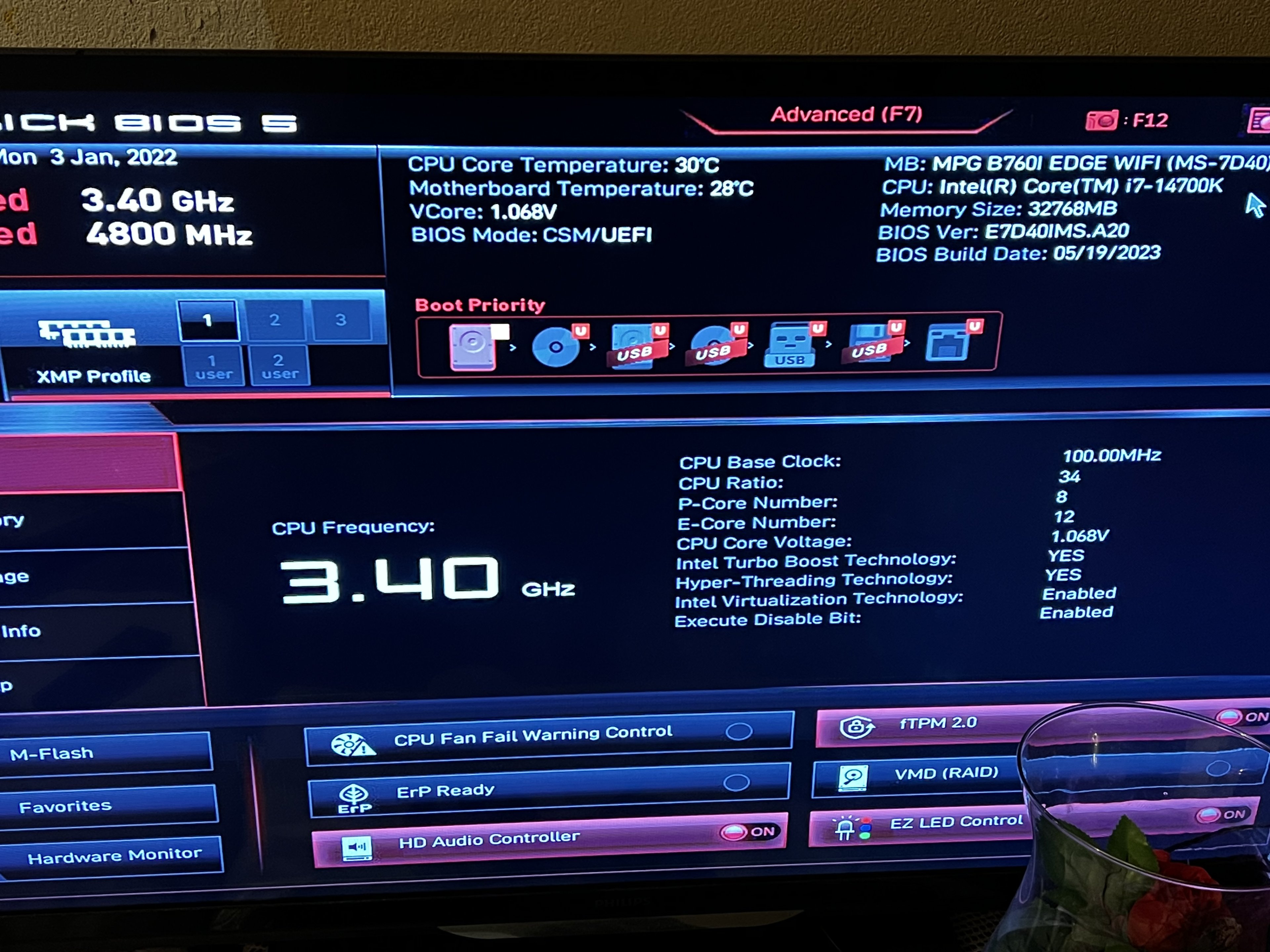

thornhill schrieb:
auch wenn Luft in der Pumpe ist, im BIOS sollte die CPU nicht sofort anfangen zu throtteln
Sollte sie nicht, tut sie aber, denn...
founti schrieb:
Die CPU des TE darf AUF KEINEN FALL.. im Bios schon so warm sein
DOCH! Darf sie... Im BIOS liegen KEINE Stromsparmechanismen einer CPU an, ein 14700K kann hier durchaus schon 30, 40 Watt für's Nichtstun verbraten.
Jetzt kannst du gerne mal eine olle Glühbirne mit "nur" 40 Watt auspacken, reduzierst ihre gesamte Oberfläche auf die Größe des Heatspreaders eines 14700K und packst sie dann mal bitte an :) Und wehe, du lässt früher als nach 2 Sekunden los - ihr Weicheier! :D

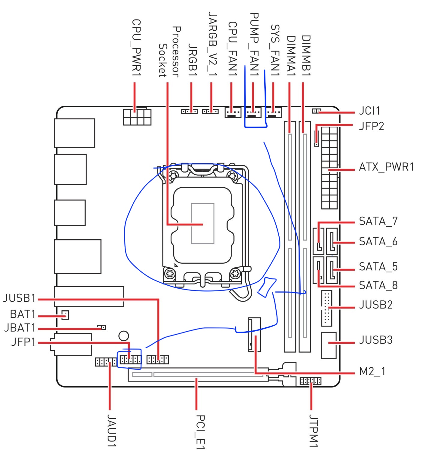

KeineÄds schrieb:
Wie müsste ich die denn platzieren? Mein Case gibt leider nicht so viel Spielraum (Coolermaster NRP200).
So, wie es dir von @Kinschal in Beitrag #3 gezeigt wurde und nicht anders - zumindest in deinem Gehäuse. Idealerweise gehört der Radiator einer AiO kopfüber in den Deckel eines Gehäuses, sodass die Zu- und Ablaufschläuche gerade herunterhängen, damit immer problemlos Wasser in den Ablaufschlauch nachlaufen kann.

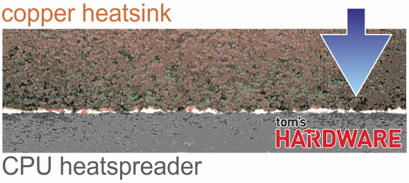

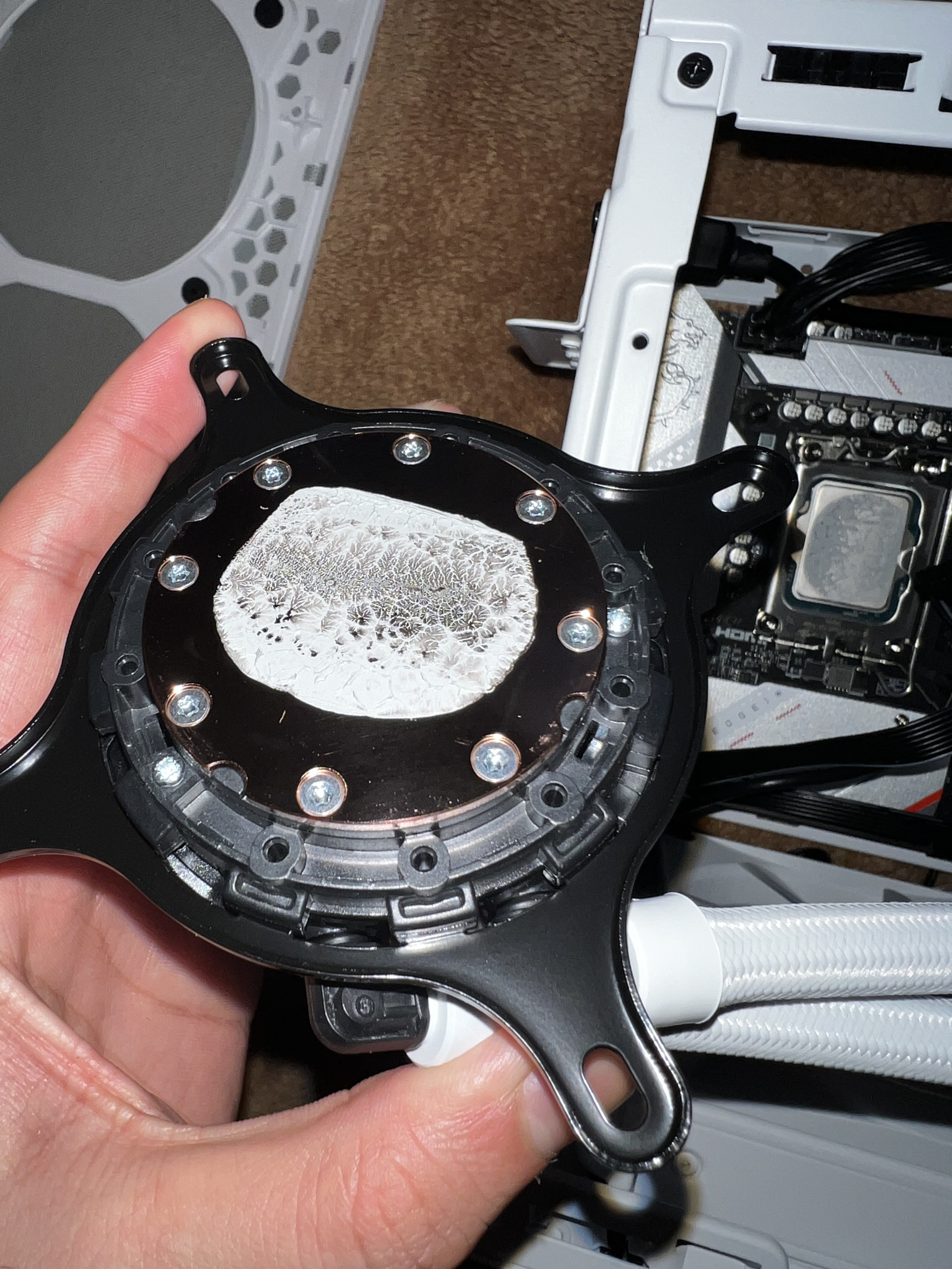

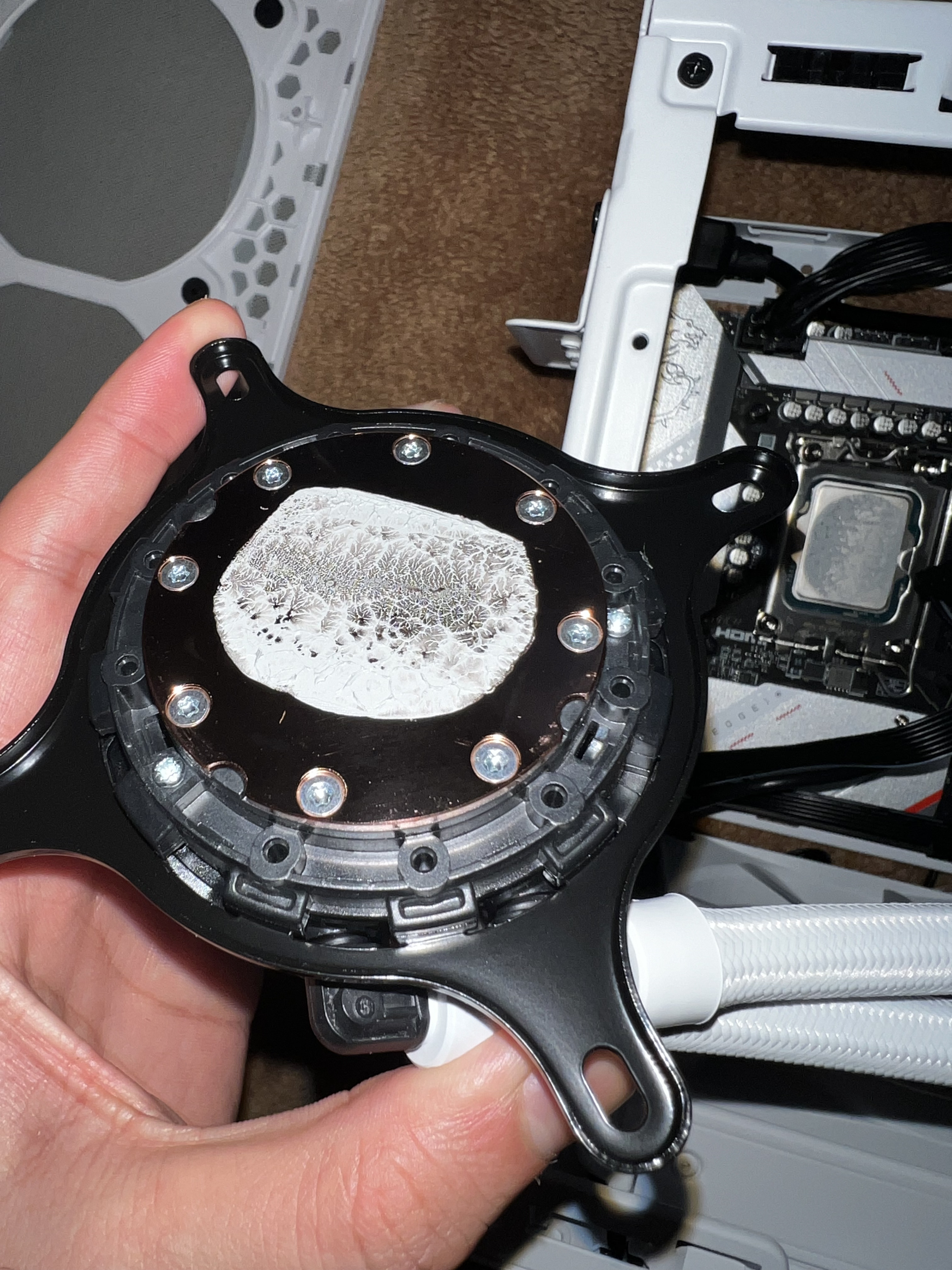

Was willst du denn ständig mit "Freiraum" zwischen CPU-Heatspreader und Coldplate deiner AiO? Da gehört kein Hohlraum dazwischen! Die Wärmeleitpaste gibt es genau dafür, um Hohlräume zu schließen. Wären Coldplate der AiO und Heatspreader der CPU perfekt - also wirklich mikroskopisch PERFEKT flach, so könnte man beim Aufeinanderlegen beider auch vollends auf Wärmeleitpaste verzichten. Da dies aber herstellungstechnisch nicht einmal im Ansatz möglich ist, gibt es Wärmeleitpaste:
aHR0cDovL21lZGlhLmJlc3RvZm1pY3JvLmNvbS82LzcvMzk1NTAzL29yaWdpbmFsL1dMUC0wMi5wbmc-1.png
Der tatsächliche Kontakt zwischen CPU Heatspreader und Coldplate des Kühlers ist verschwindend gering - im einstelligen Prozentbereich der gesamten zweidimensionalen Fläche gerechnet! Genau dafür gibt es Wärmeleitpaste. Sie soll "NUR" die Hohlräume füllen und keinesfalls als fette, isolierende (!) Schicht zwischen den zwei Flächen gelten.
Den Kühler daher bitte ORDENTLICH befestigen, bloß nicht zu zaghaft, der darf schon gut angezogen werden. Wenn eine ordentliche (liegt ja eigentlich bei) Backplate verwendet wird, verzieht sich da auch nichts am Board - das darf nämlich ebenfalls nicht sein.
Ich hoffe, das war nun verständlich.

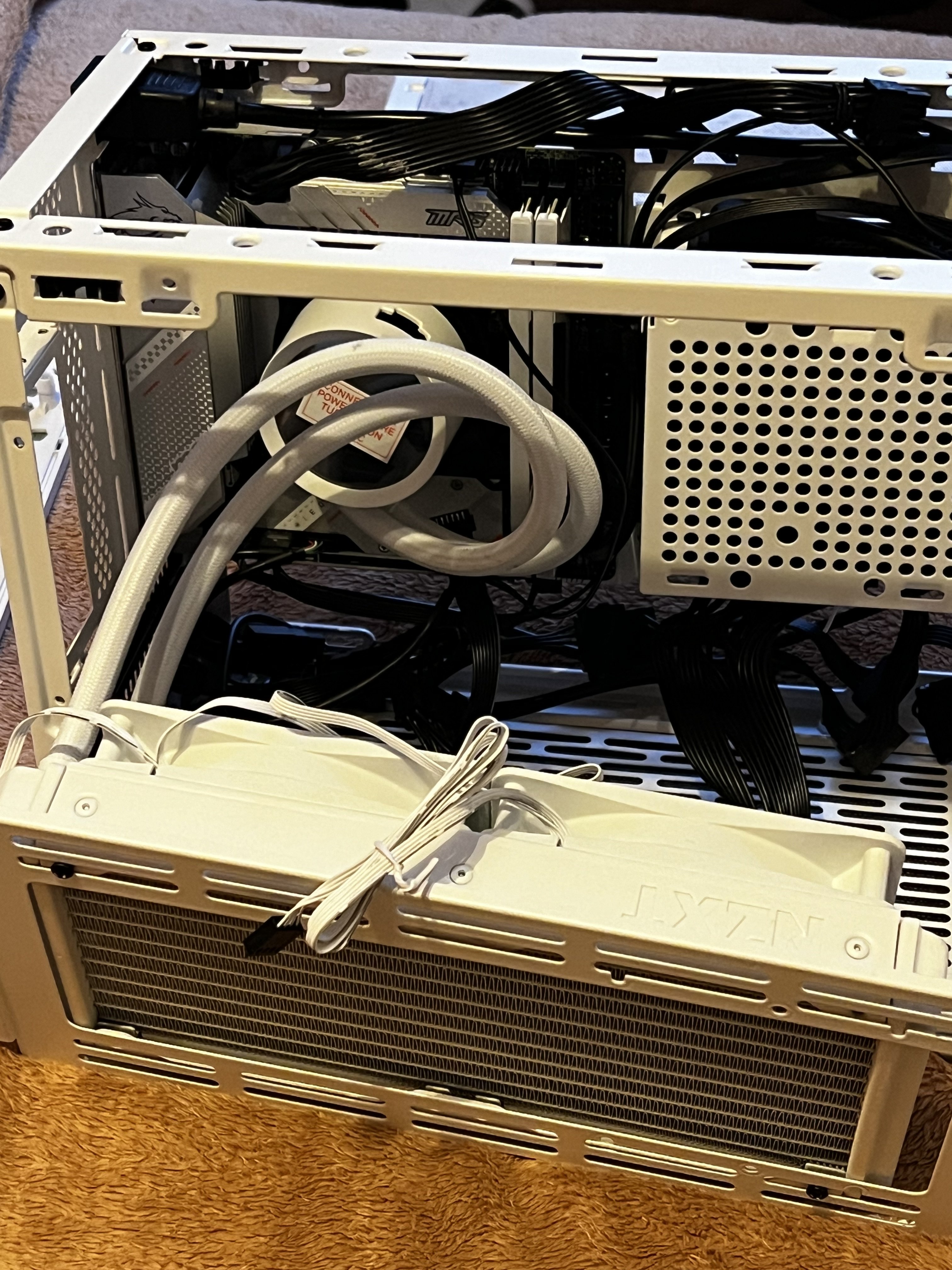

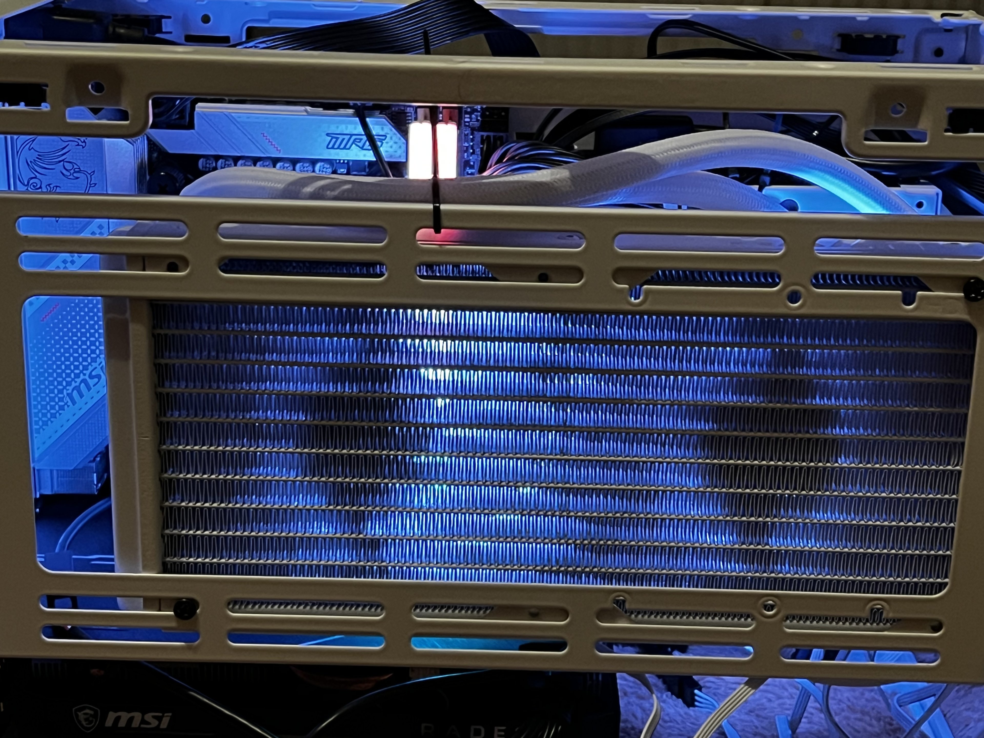

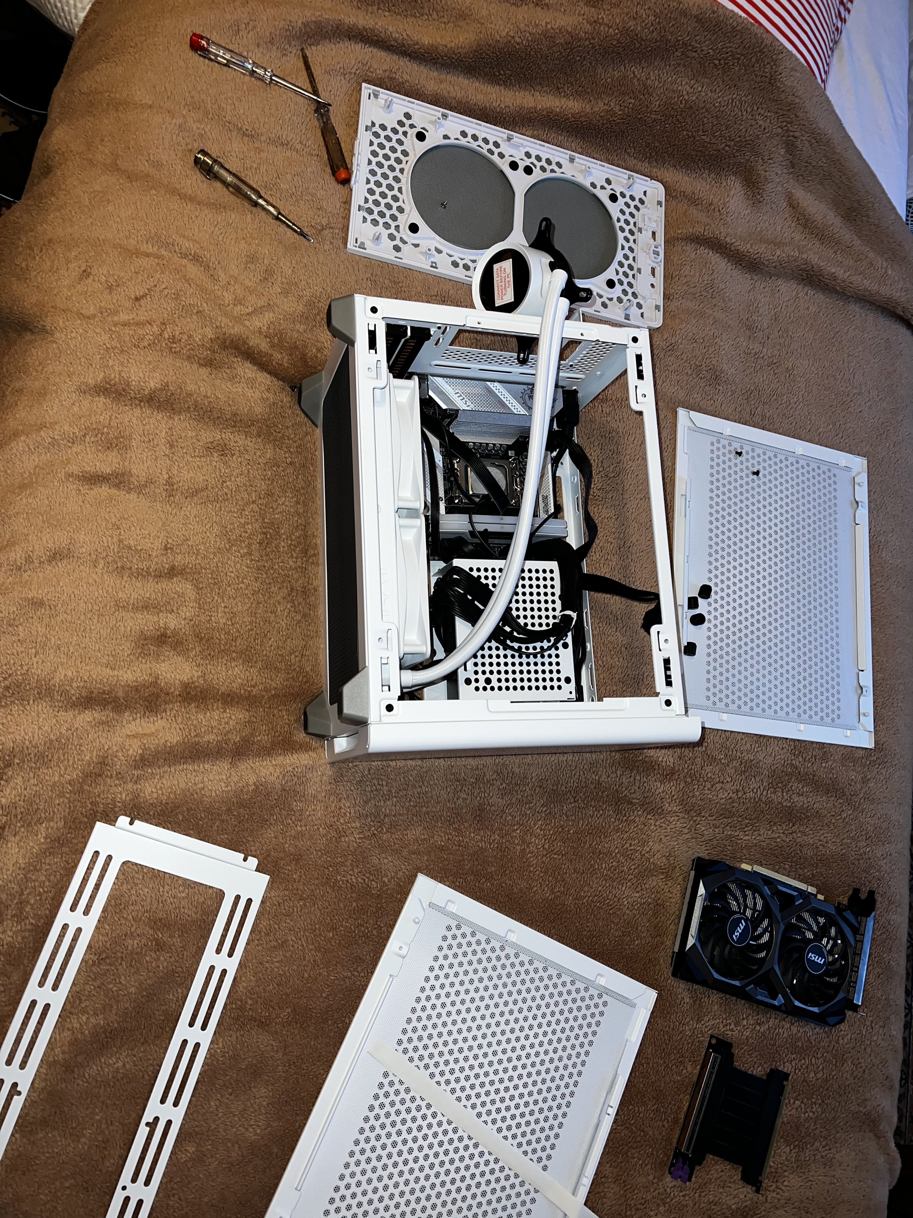

Kinschal schrieb:
Die Pumpe sollte nicht der höchste Punkt sein, weil sich die Luft darin sammeln wird. Das führt zu schlechter Kühlleistung und zum Defekt der Pumpe, da Mangelschmierung. Deshalb den Radiator auf die Seite. So ist der Höchste Punkt zumindest der Schlauch. Du solltest es genauso verbauen, wie auf dem zweiten Bild und in dem Clip mit dem schwarzen Gehäuse.
So habe ich es auch verbaut. Läuft wunderbar.
Dann aber nicht die Glaswand benutzten, sonst wird es ein Backofen.

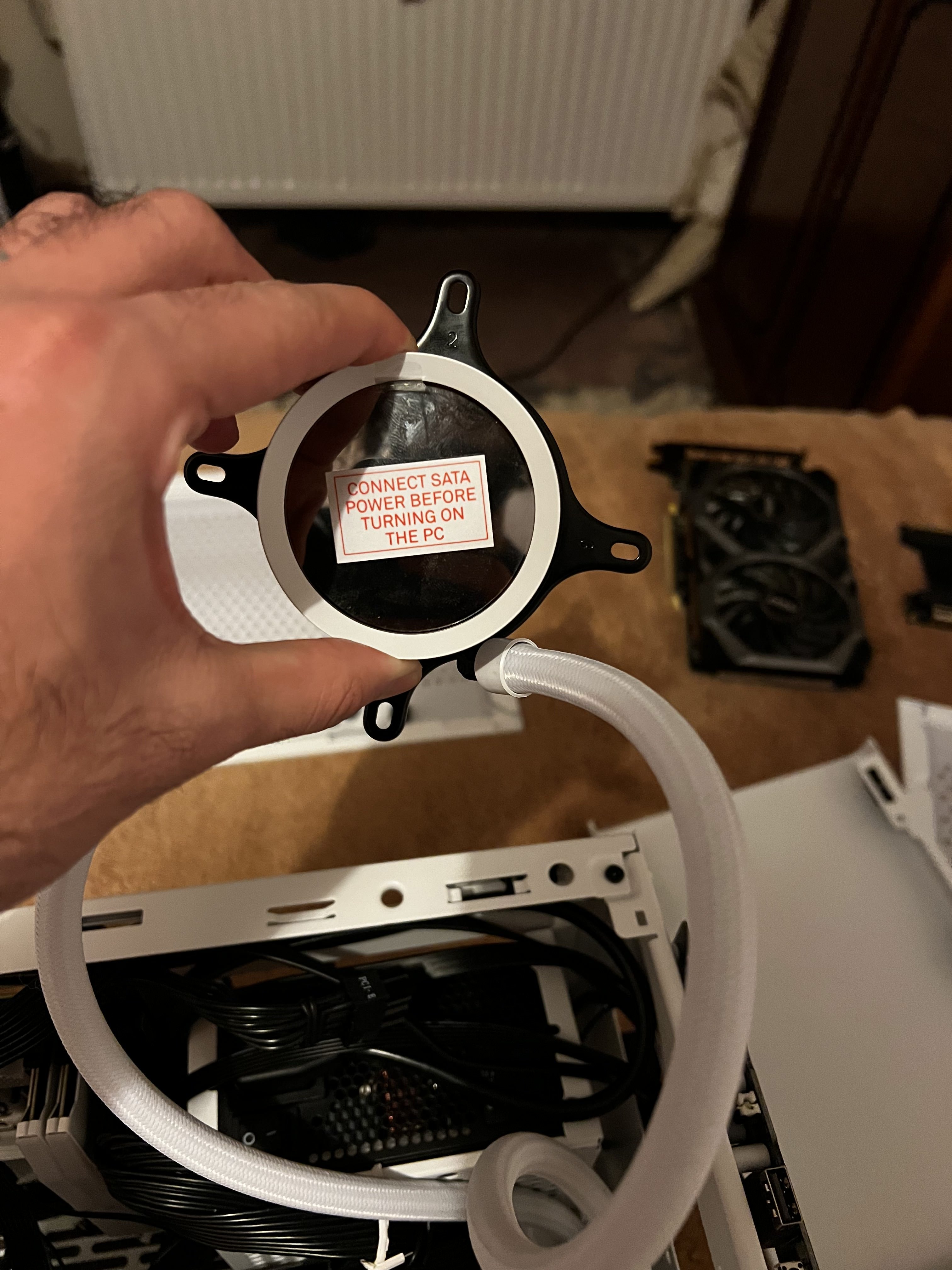

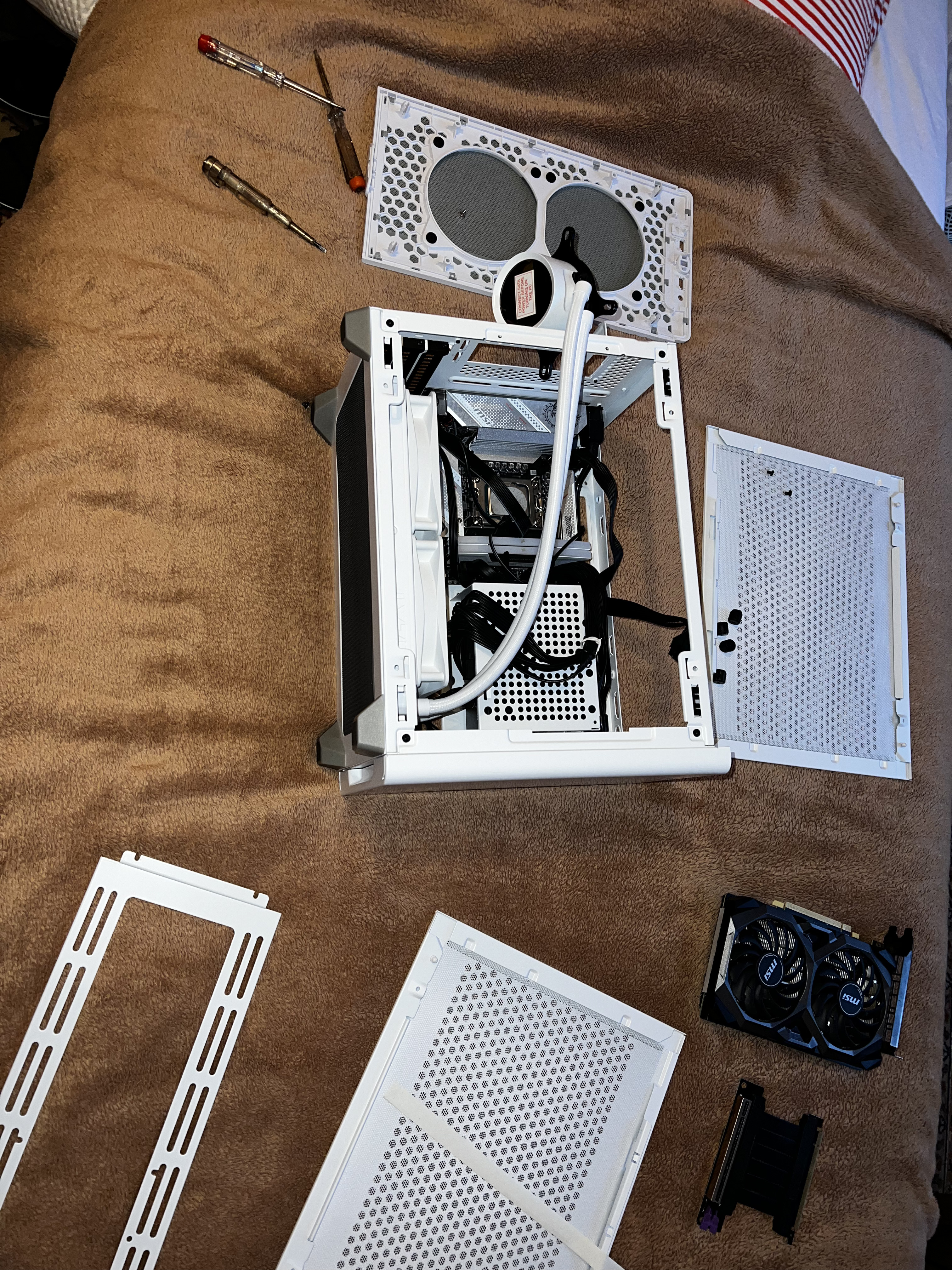

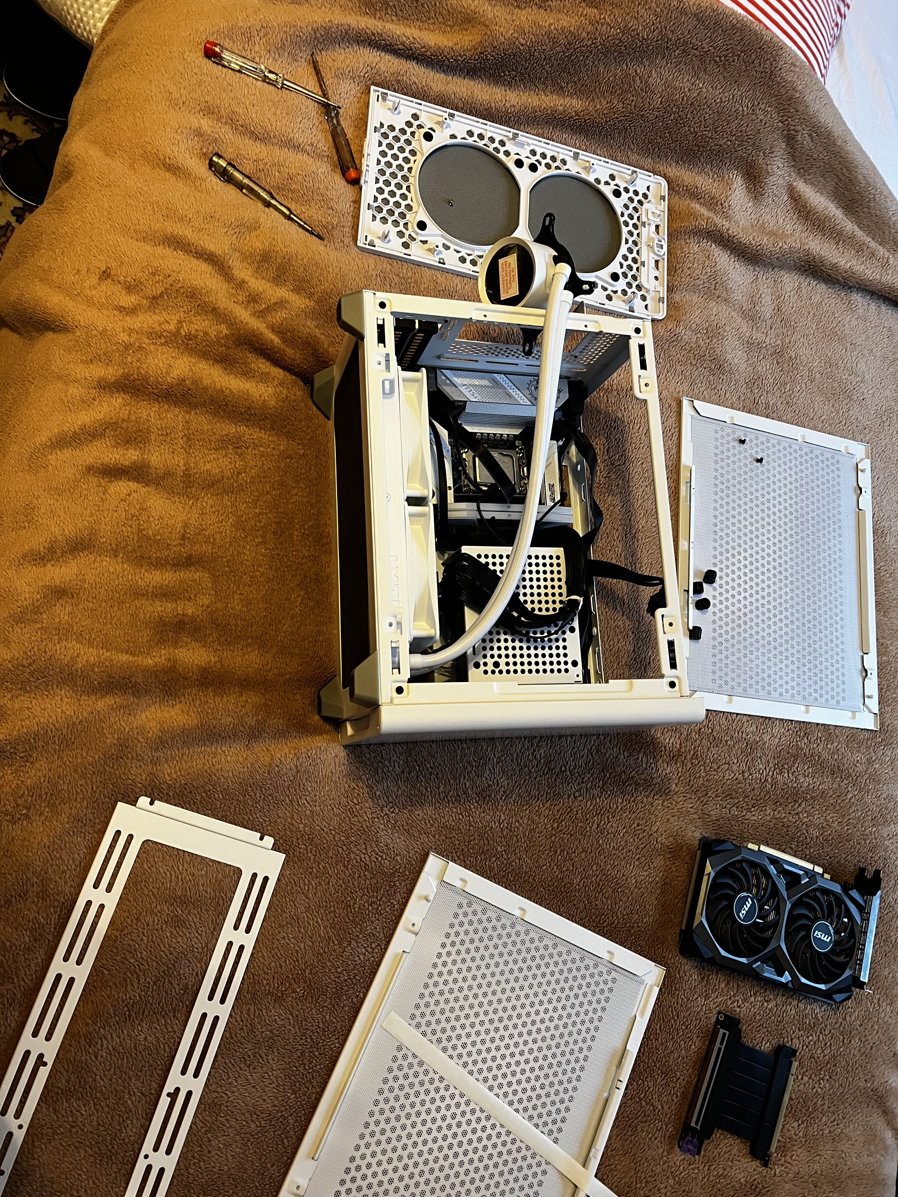

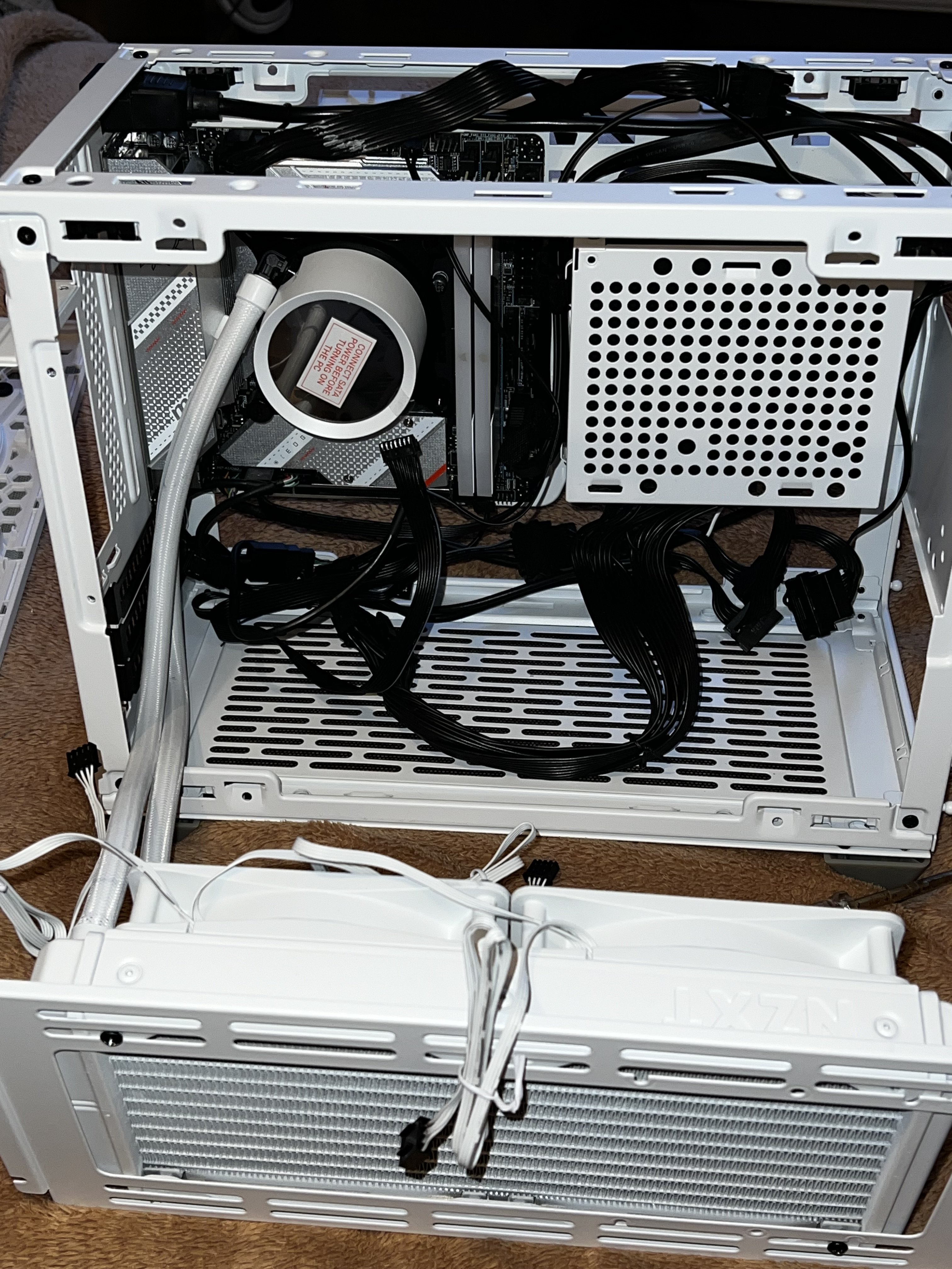

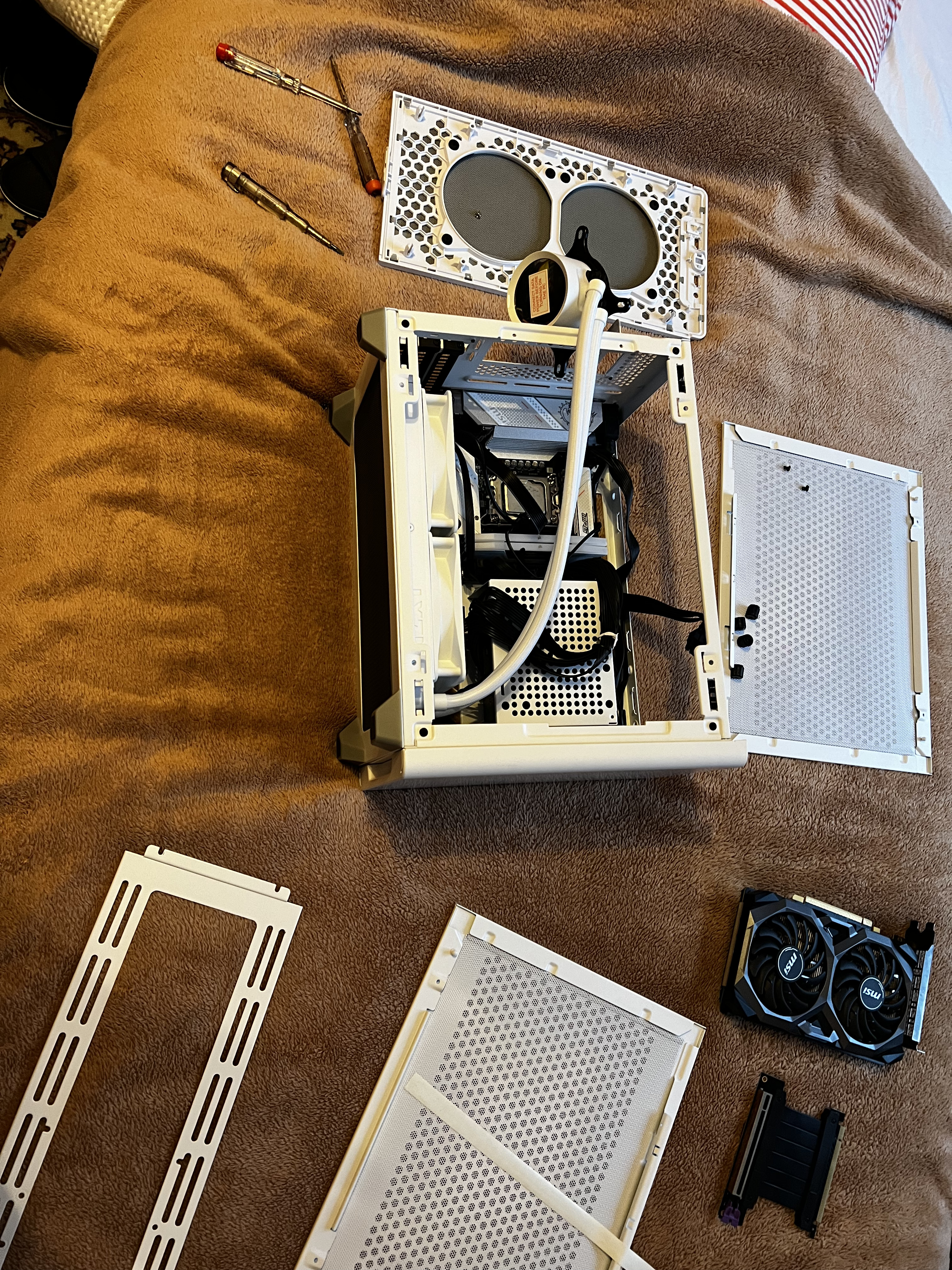

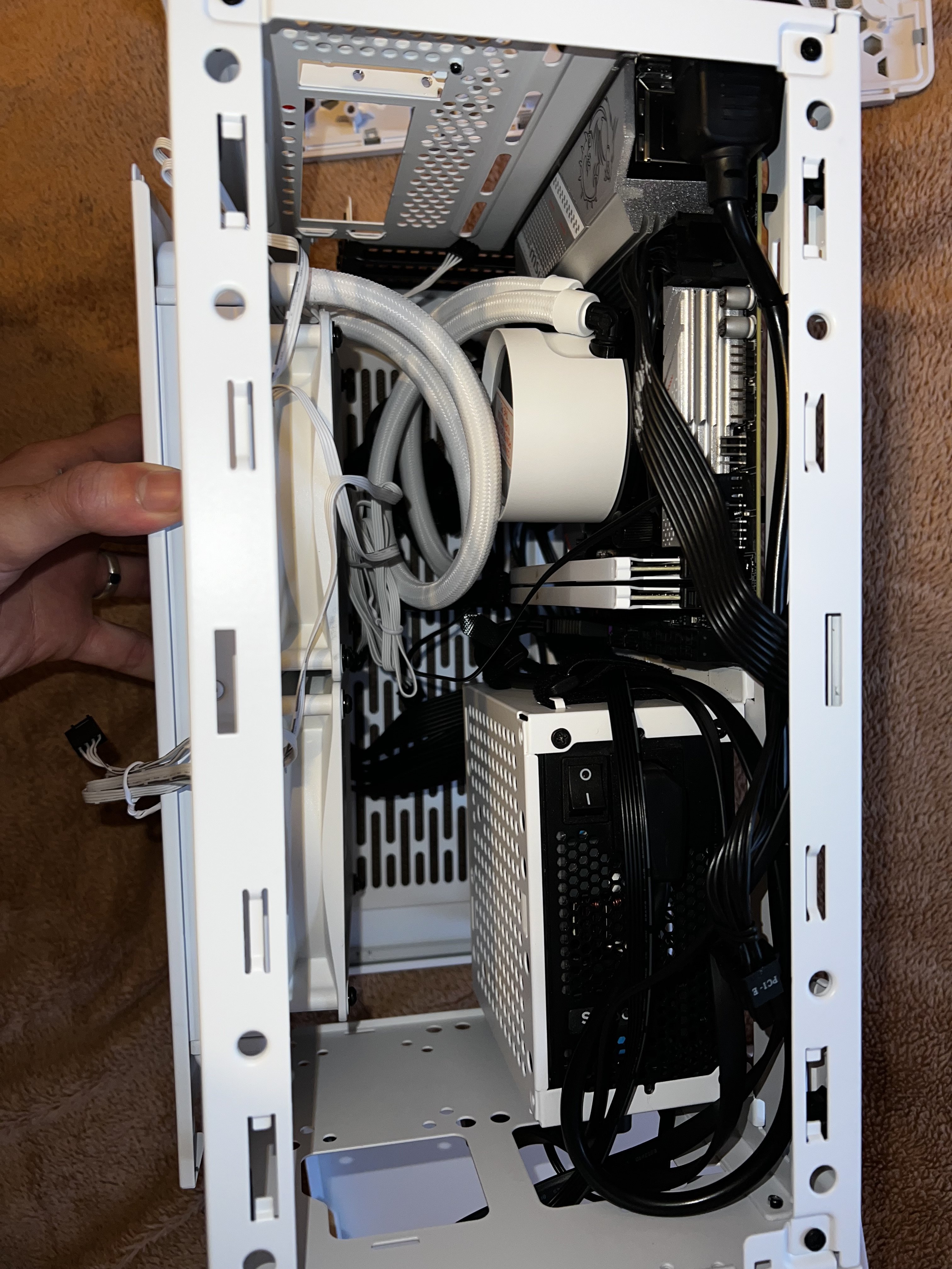

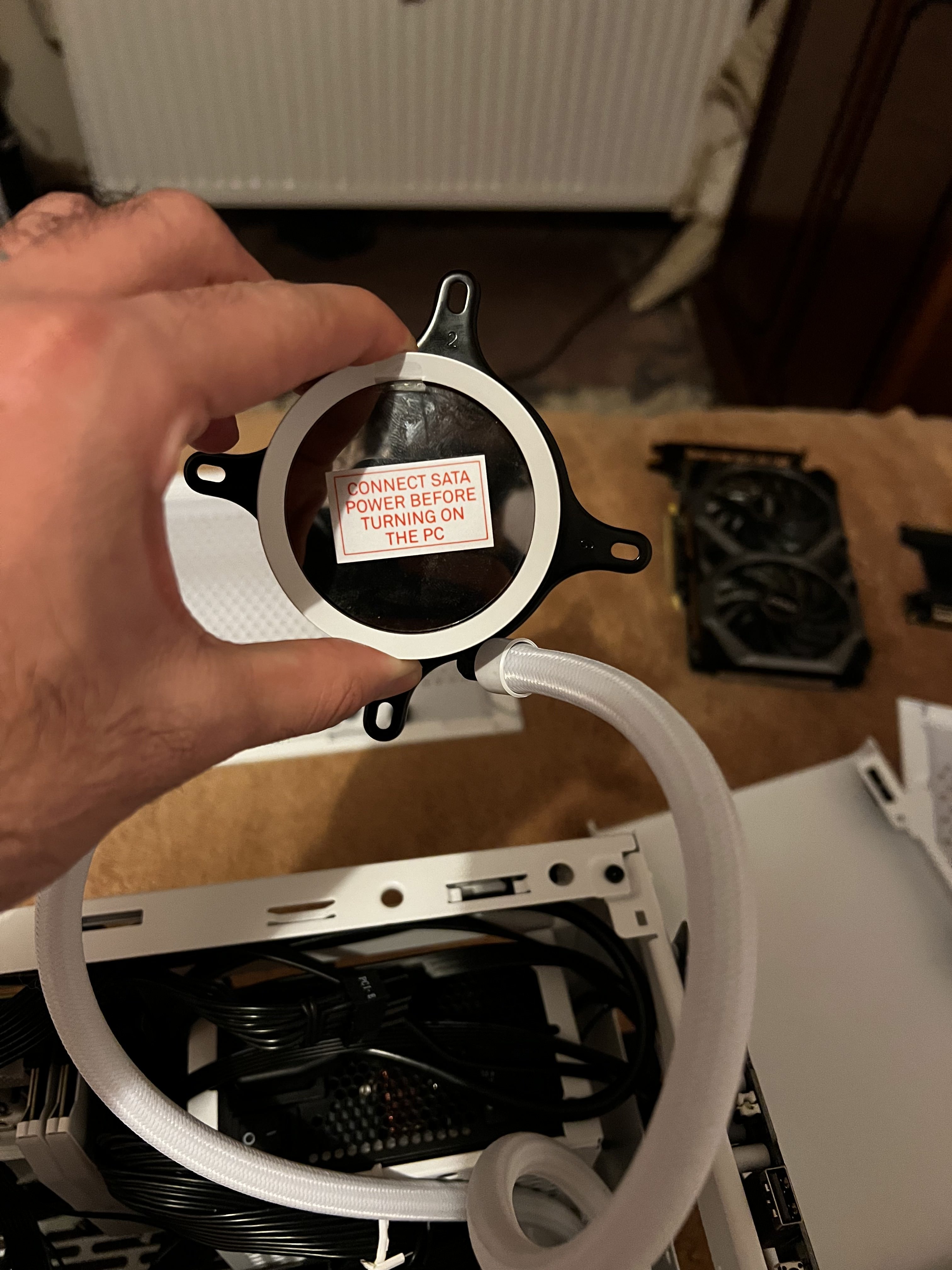

Alright, ich habe die Sachen jetzt erstmal abgebaut, aktuell sieht das so aus. War das zu wenig Paste drauf oder sieht das normal aus? Ich kann das schwer einschätzen.

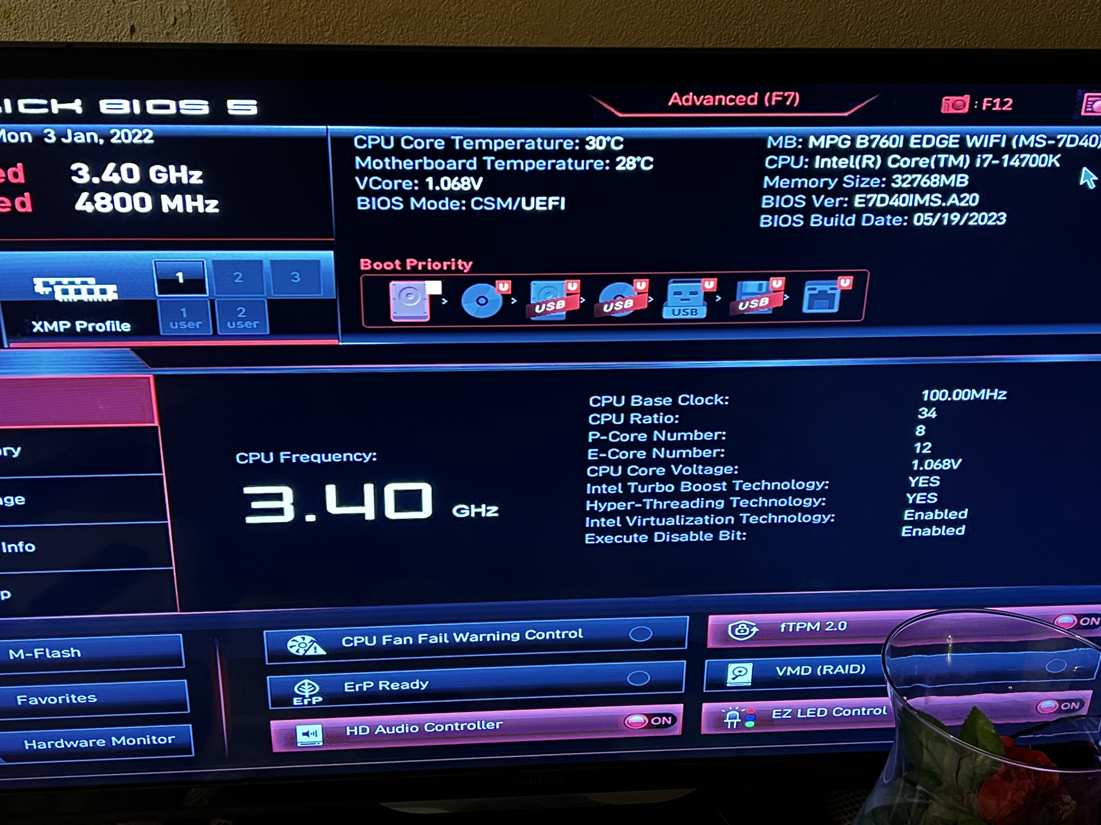

Das macht Sinn. Für die 240 NXZT AIO musste ich mit dem mitgelieferten Adapter an USB 2.0 und PUMP_FAN1, inkl. einem SATA verbinden (msi mpg b760i ddr5, siehe Schaubild), die dann in einen 3er Stecker für Fans gehen (das Endstück geht dann in die Kühlung).
Also müsste ich dann doch im BIOS entsprechend die RPM / Daten dafür sehen. Wie kann ich das mit DC / PWM Modus überprüfen?

DJMadMax schrieb:
So, wie es dir von @Kinschal in Beitrag #3 gezeigt wurde und nicht anders - zumindest in deinem Gehäuse. Idealerweise gehört der Radiator einer AiO kopfüber in den Deckel eines Gehäuses, sodass die Zu- und Ablaufschläuche gerade herunterhängen, damit immer problemlos Wasser in den Ablaufschlauch nachlaufen werden kann.
Das werde ich jetzt nun auch so machen, d. h. den Radiator und Fans an die Seite schrauben. Leider ist eine Platzierung oben ohne eine vorherige Modifizierung nicht möglich. Ohne aufschneiden / wegnehmen wird das nichts.

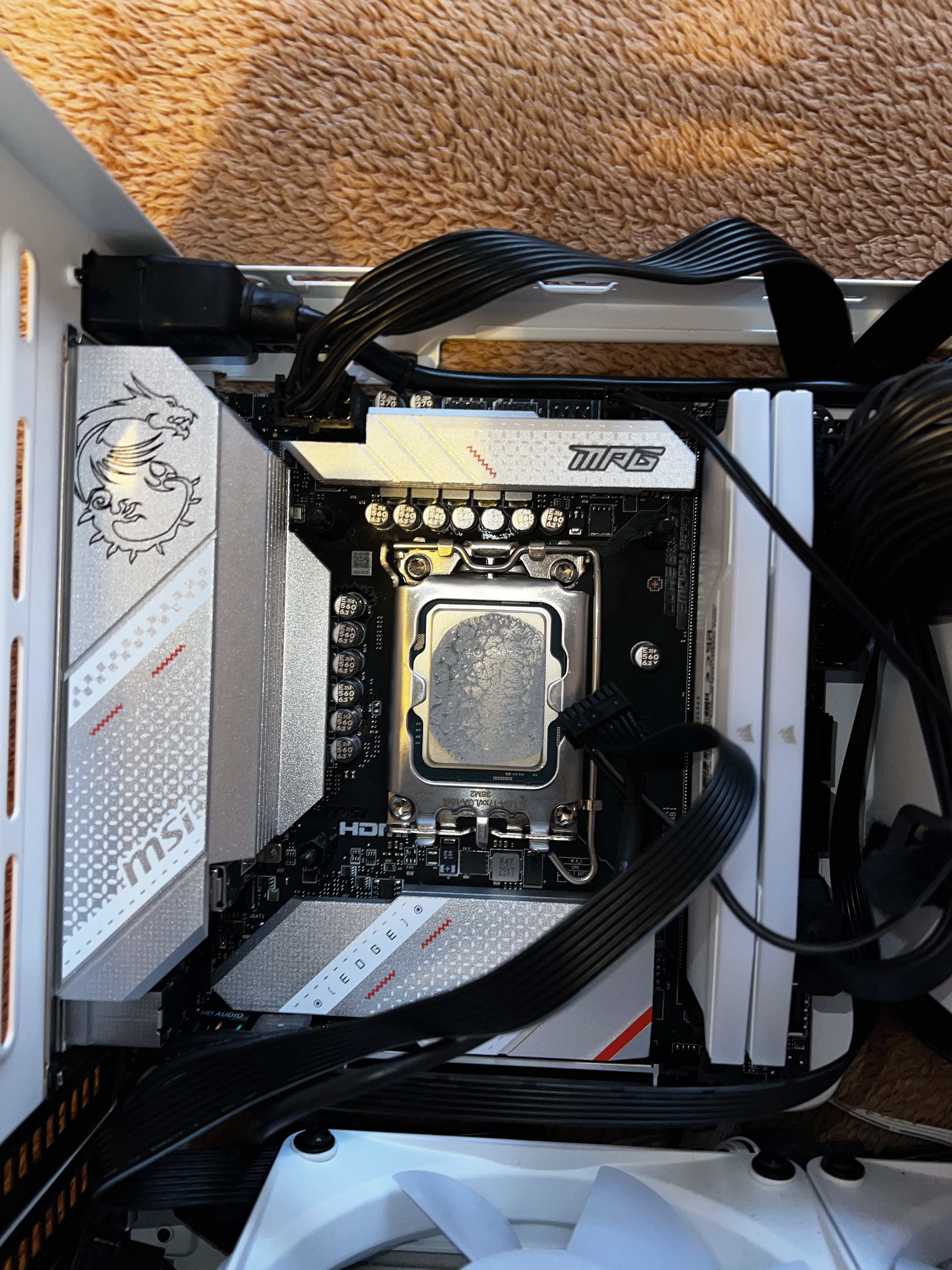

Danke für das examplarische Beispiel.
Cold Plate und Kühler haben also keine perfekte Fläche - es gibt Hohlräume zwischen beiden. Wenn ich das richtig verstanden habe, möchten wir diese Hohlräume dann bestmöglich stopfen mit der Thermal Paste.
Also möglichst dünn auftragen und ordentlich verteilen? Mir kommts vor, als wäre die runde Fläche an Thermal Paste, die bereits auf der NXZT drauf war, viel zu wenig (siehe Bilder)
Den Kühler werde ich natürlich ordentlich sitzend befestigen und ja, Backplate ist natürlich auch dran.

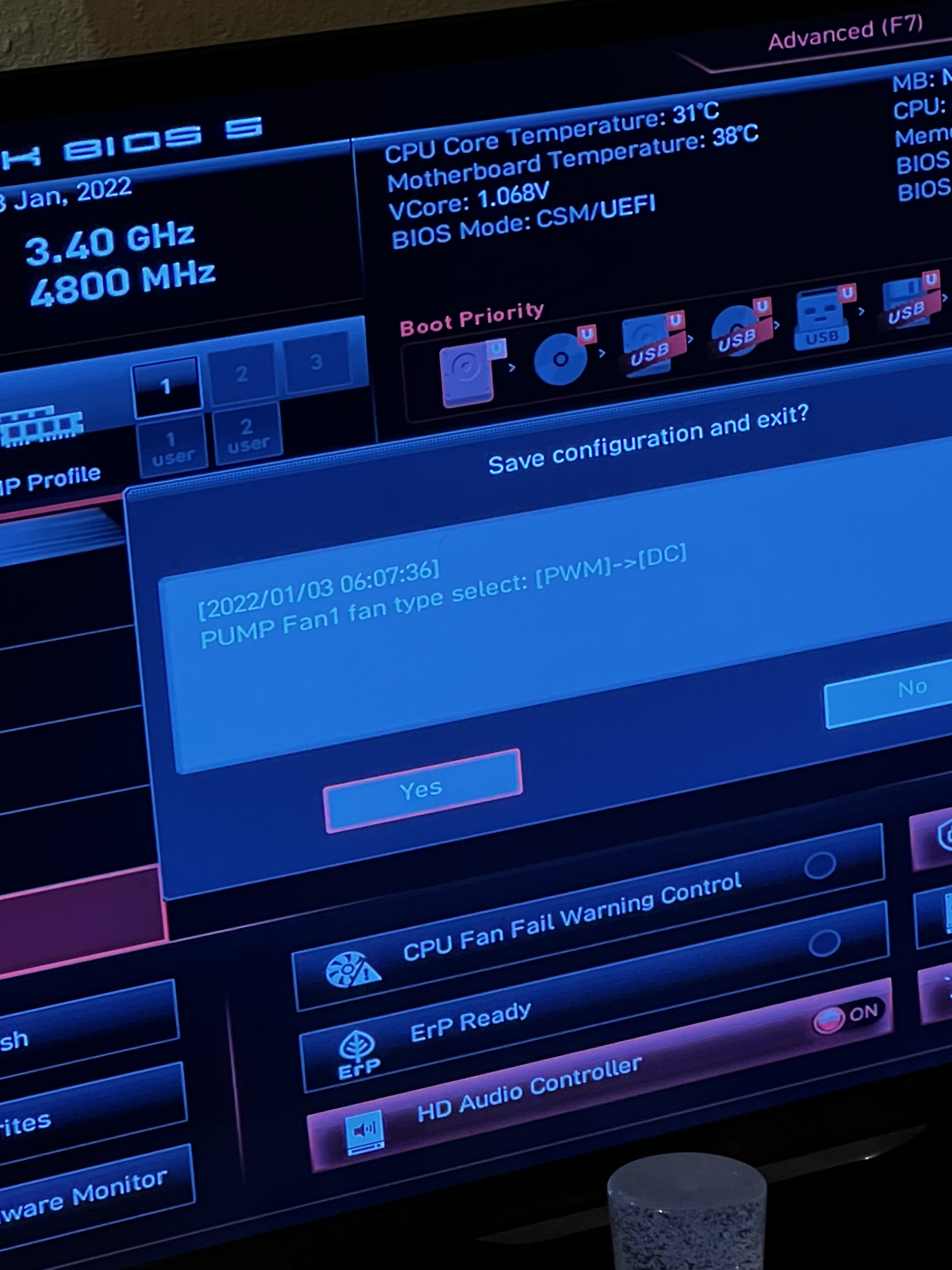

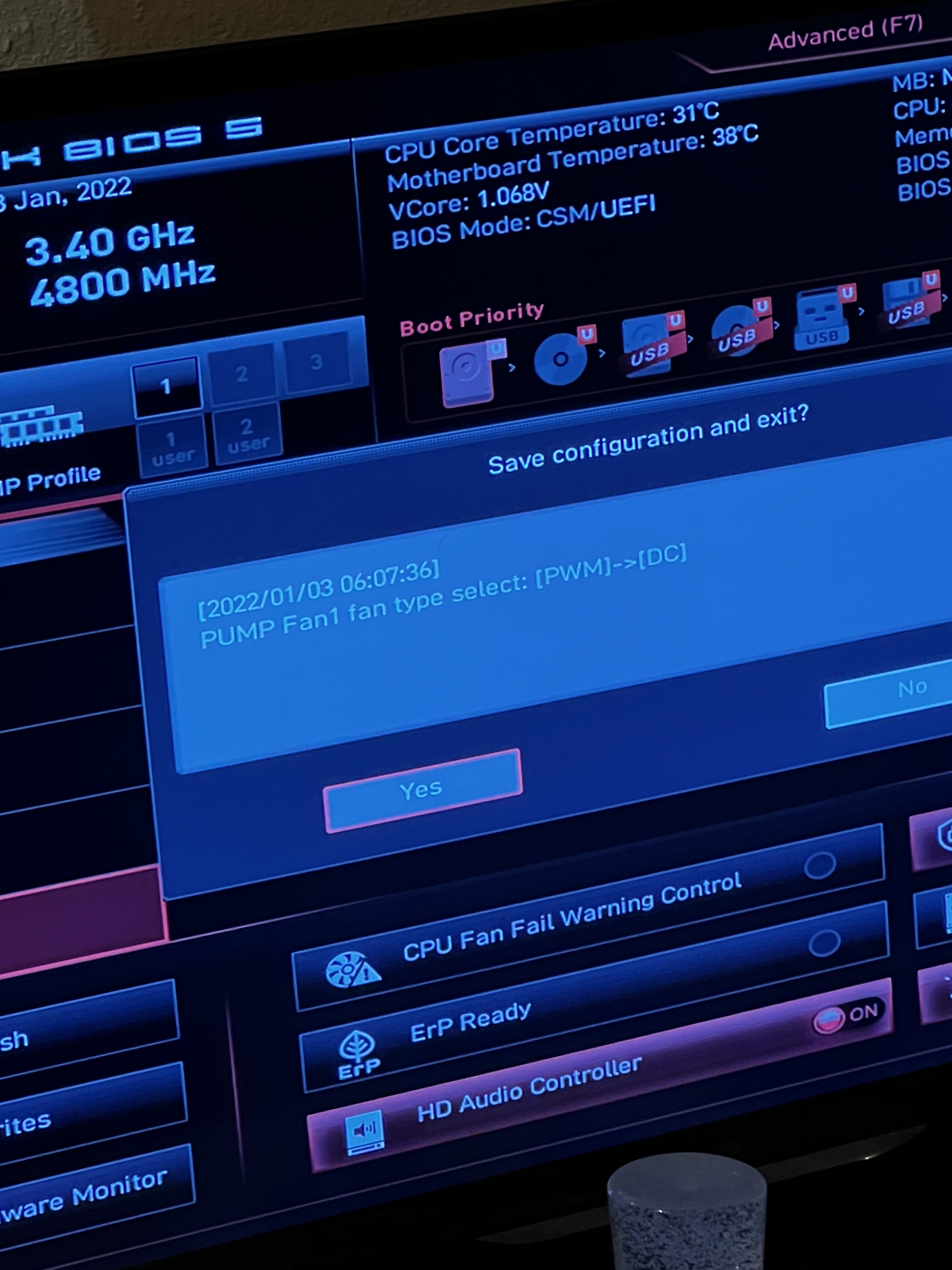

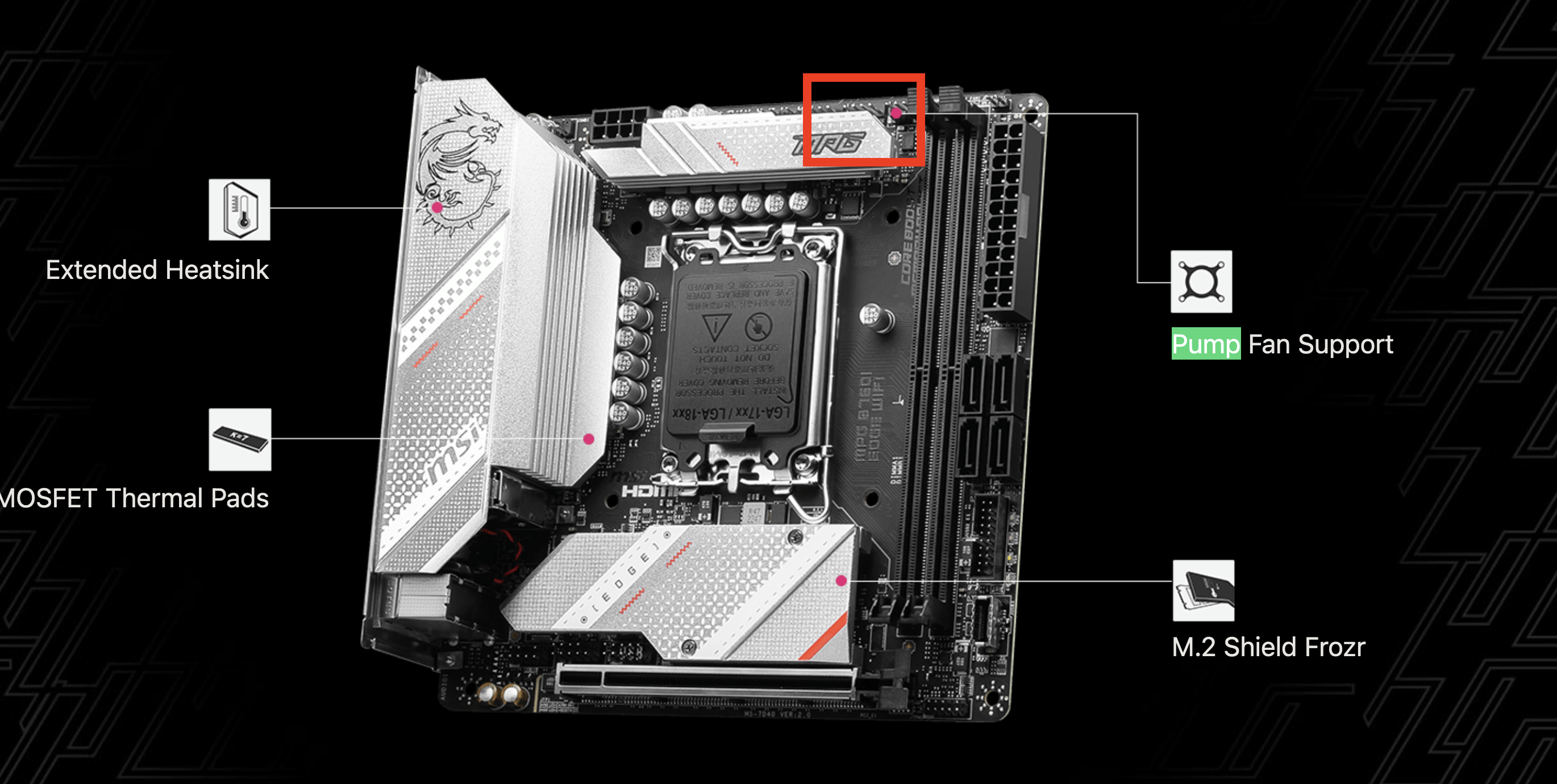

Das sollte im BIOS für jeden Lüfteranschluss wählbar sein - zumindest sollte es für jeden 4-Pin-Anschluss (PWM) wählbar sein. 4-Pin PWMs können normalerweise auch DC.
PWM = Pulsweitenmodulation. Da läuft immer 12V Spannung drüber, wird aber in gleichmäßigen Abständen weggenommen. Praktisch "An, Aus, An, Aus..." und je höher die Abstände sind, umso langsamer dreht sich ein Lüfter. Mit dieser Methode kommen aber Wasserpumpen nicht unbedingt zurecht, weil der (Anlauf)Widerstand recht hoch ist. Daher nimmt man hier besser den DC-Betrieb, also "Direct Current" - Festspannung. Hierbei kann z.B. die Pumpendrehzahl frei gewählt werden und die Spannung liegt dann nicht bei vollen 12V sondern z.B. nur bei 9V. Der Vorteil von PWM liegt jedoch darin, dass gerade Lüfter auch mit einer sehr geringen Drehzahl bewegt werden können, wo in "DC" gerechnet evtl. nur eine so geringe Spannung nötig wäre, dass sie damit nicht mehr anlaufen können. Dieses Anlaufproblem gibt es wiederum bei DC, weshalb hier keine zu niedrigen Drehzahlen gewählt werden dürfen.
KeineÄds schrieb:
Ich denke, so allmählich dämmert es mir - weil meine Schläuche so hoch hängen, ist es natürlich kaum möglich, dass Wasser herüberläuft! Also sollte die tiefer / herunterhängen. Ich bin mir allerdings immer noch unsicher über eine perfekte Platzierung der Schläuche für meine Anforderungen - ich orientiere mich da am Video.
Die Schläuche sollten natürlich ebenfalls nicht in einem hohen Bogen nach oben ragen. Luft sammelt sich in einem Wasserkreislauf immer ganz oben. Das Teil, das sich ganz oben befindet, wird also die Luft in sich sammeln - und Luft ist ein ziemlich großer Widerstand in einem Wasserkreislauf. Deshalb sollte der Radiator (oder besser: ein Ausgleichbehälter) den obersten Punkt bei einer Wasserkühlung darstellen.
Korrekt. Dein Bild dazu sieht recht gut aus - das ist jetzt schon die von dir aufgebrachte WLP, richtig? So passt's.
Reaktionen: KeineÄds
Ein(e) Wärmeleitpaste/Wärmeleitpad ist Pflicht und muss zwingend (!) aufgetragen werden, da wie dir oben schon beschrieben wurde die Flächen von Chip und Kühlblock nicht plan/eben sind, sondern leider eine richtige Kraterlandschaft. Die Paste oder das Pad sollen das ausgleichen, also "richtig" Kontakt herstellen und auch das letzte bisschen Luft bei der Montage rausdrücken. Hatte das letztens erst, er dachte Paste/Pad sind nur dazu da damit nicht zwei Metallflächen aneinander reiben.
Gute Kühler haben üblicherweise Federschrauben, das heißt das man eigentlich nichts zu fest anziehen kann. Einfach festschrauben bis dir massiv Widerstand entgegen gesetzt wird, dann passt es. Nach fest kommt ab, gibt es da eigentlich nicht. Selbst ein Landmaschinen Mechaniker und sonstige Hufschmiede dürften da keine Schraube abdrehen. Locker und Freiraum haben darf da auf keinen Fall sein!!
Schraubendreher locker halten, nicht daran festkrallen bis die Fingerknöchel weiß werden, dann merkt man leichter wann alles fest ist. Erst locker über Kreuz alle Schrauben wenig anziehen, dann wieder über Kreuz komplett fest anziehen! Kühler dabei falls möglich mit einer Hand leicht festhalten damit der nicht hin und her rutscht bis zwei Schrauben über Kreuz fest sind.
Sorry wenn ich da arg ins Detail gehen, bitte nicht missverstehen! Hatte ich aber auch mal, kurz nicht hingeschaut was der treibt, zieht der mir dann den Schraubendrer mit zwei Händen haltend eine Schraube direkt volle Pulle an. Sollte man keinesfalls tun!!
Radiator muss immer der höchste Punkt sein, da sonst die Pumpe trocken laufen kann/wird. Ganz schlecht!

DJMadMax schrieb:
Okay top! Ich werde dann, sobald alles läuft, auf 'DC' umstellen. Ich denke, die BIOS Einstellungen werde ich schon finden.

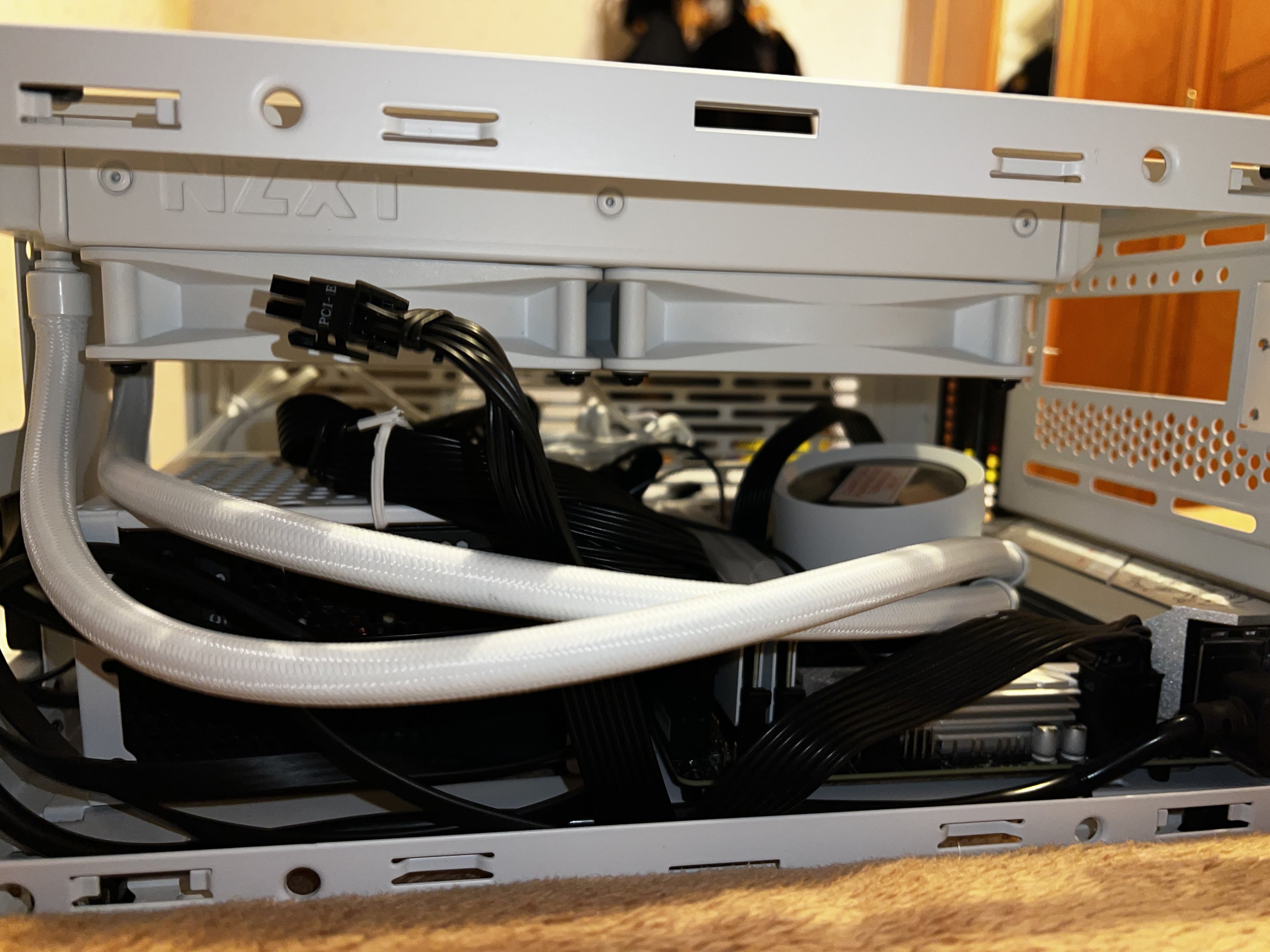

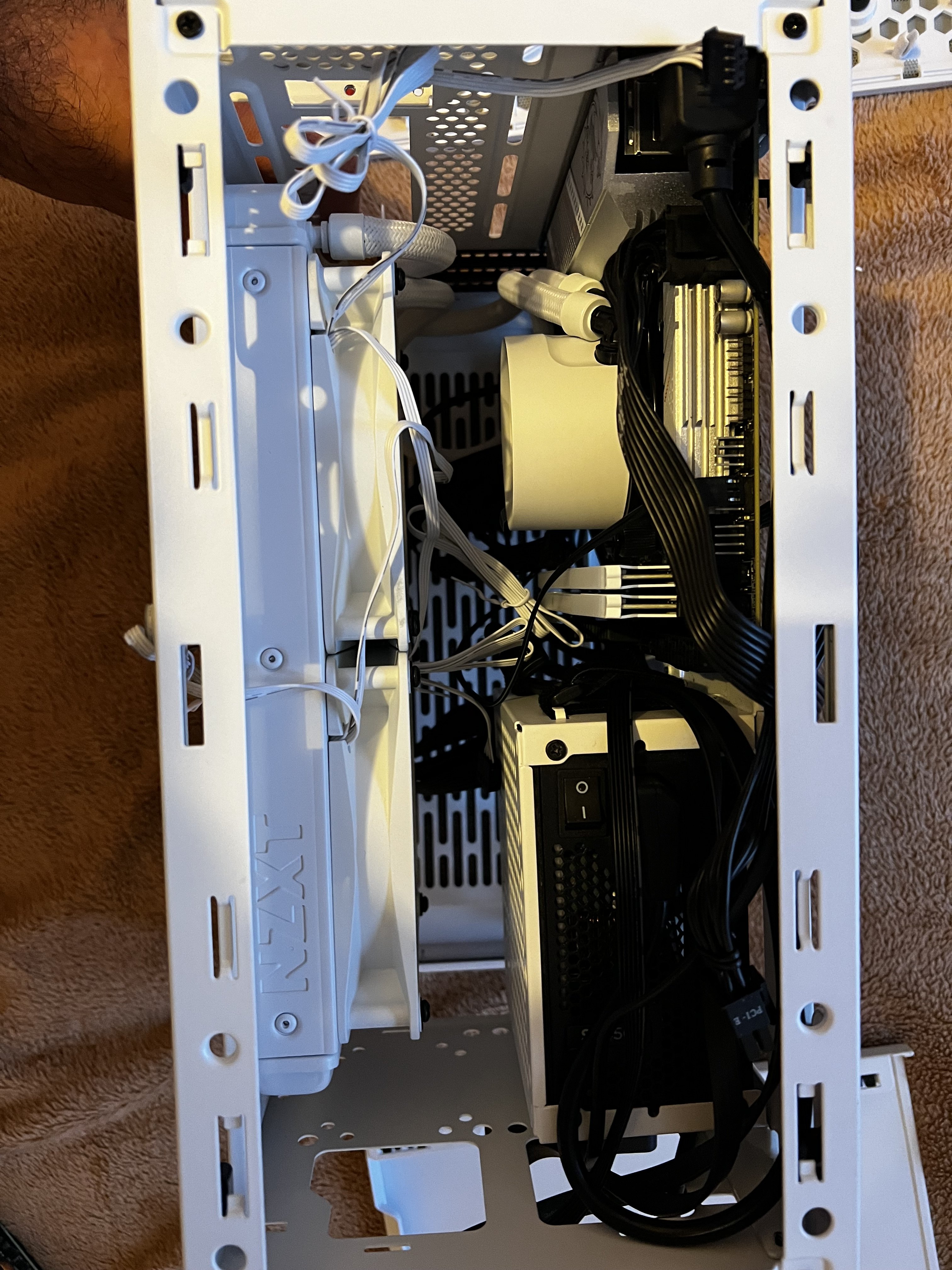

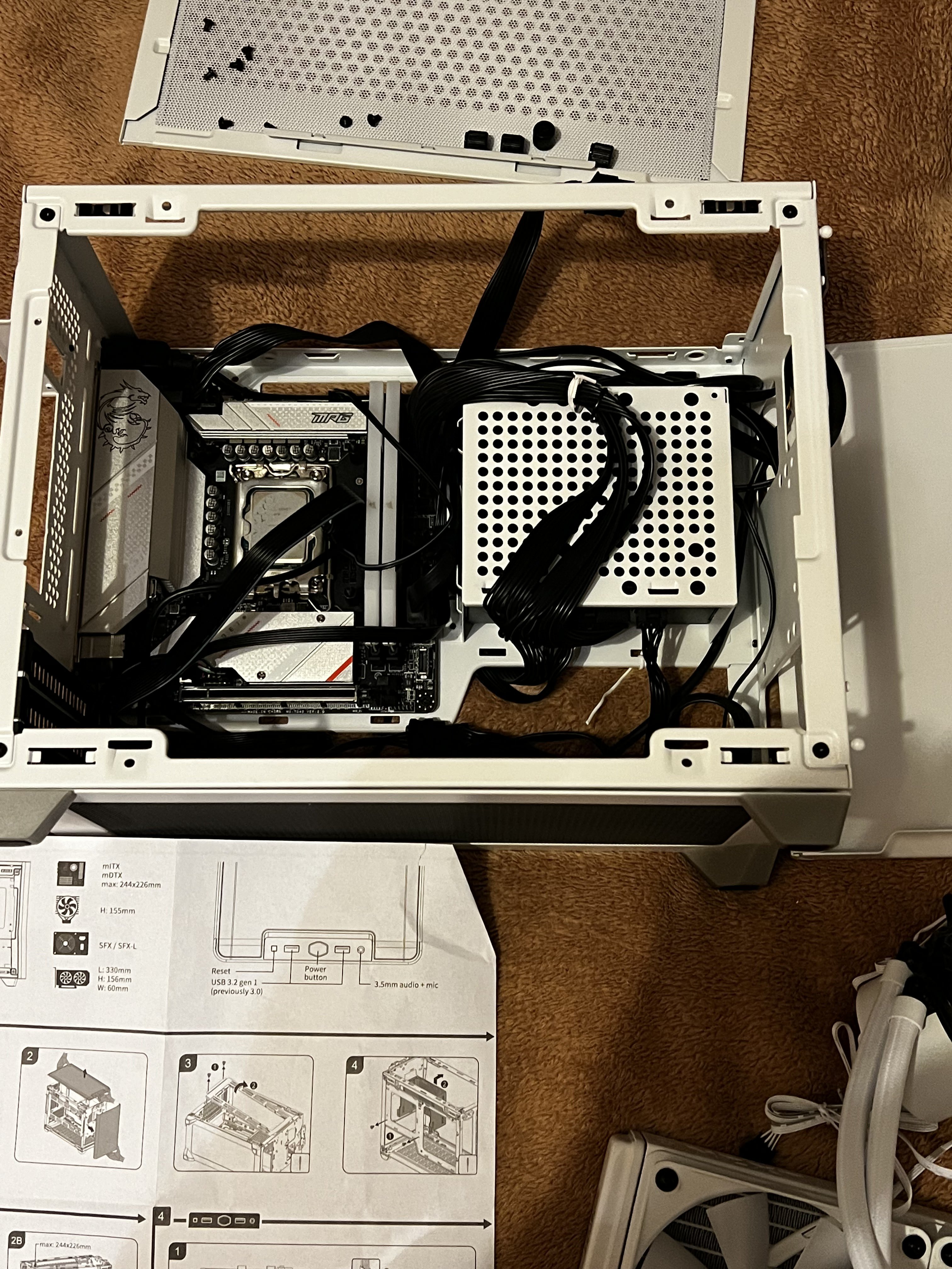

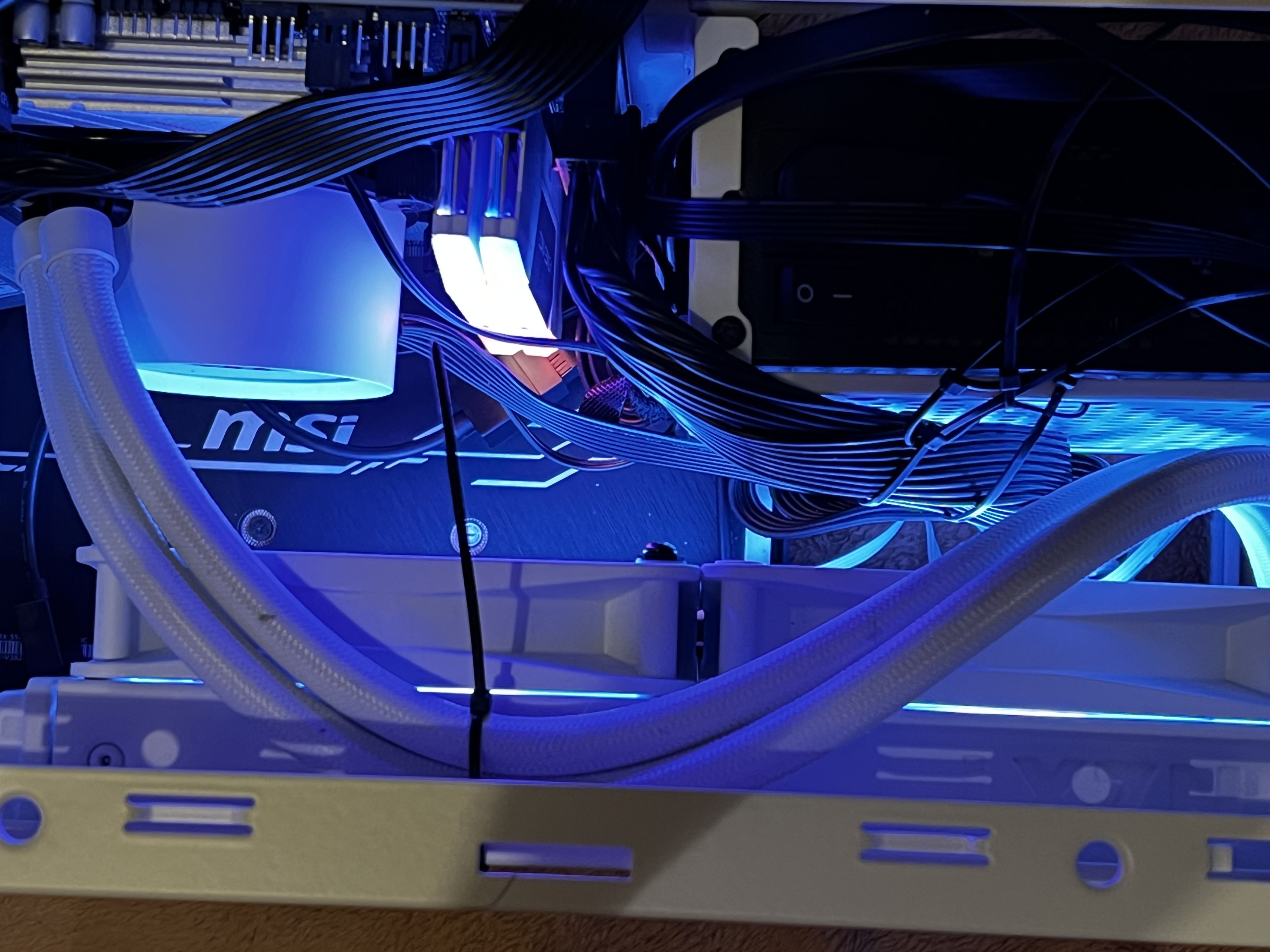

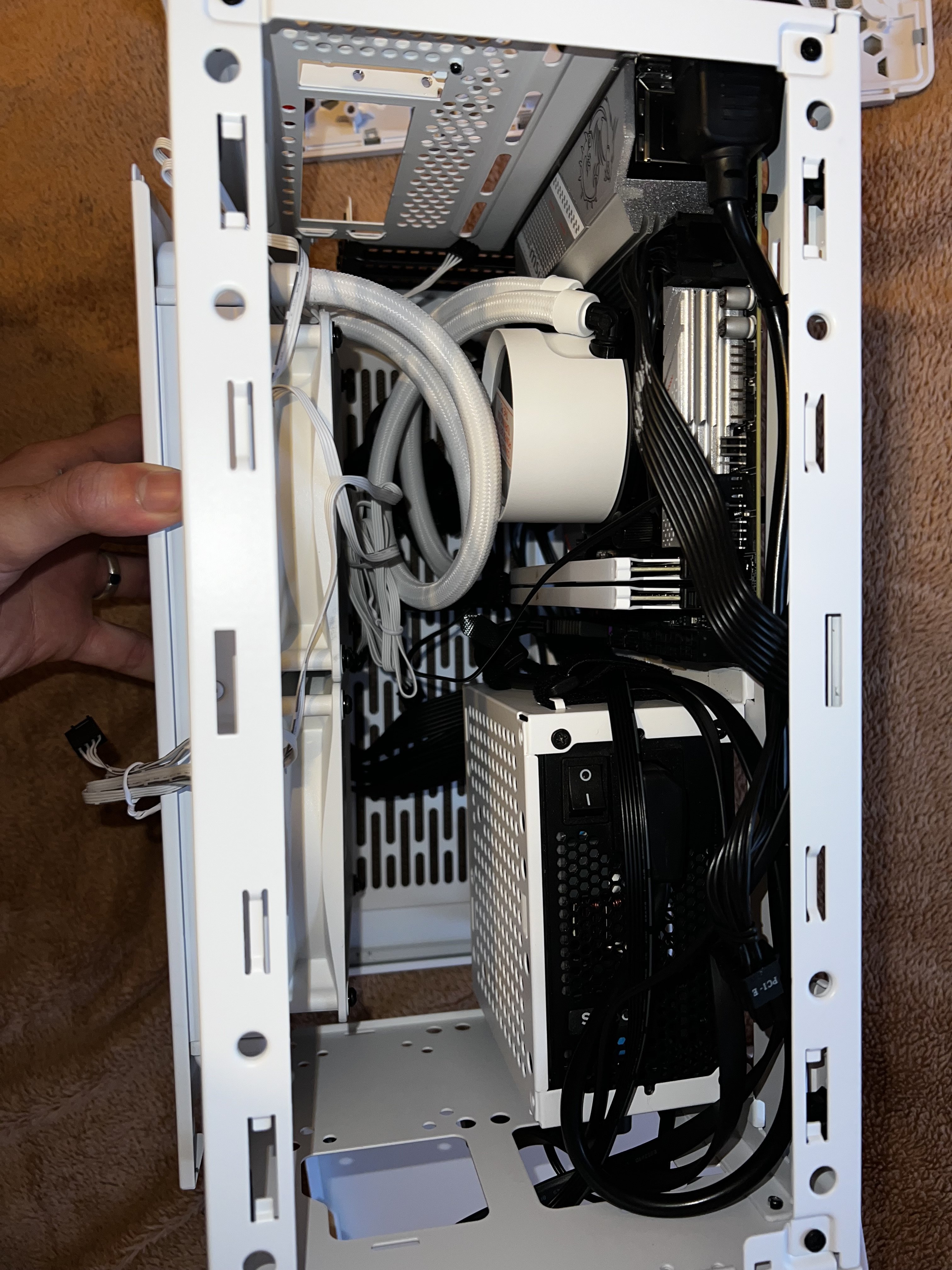

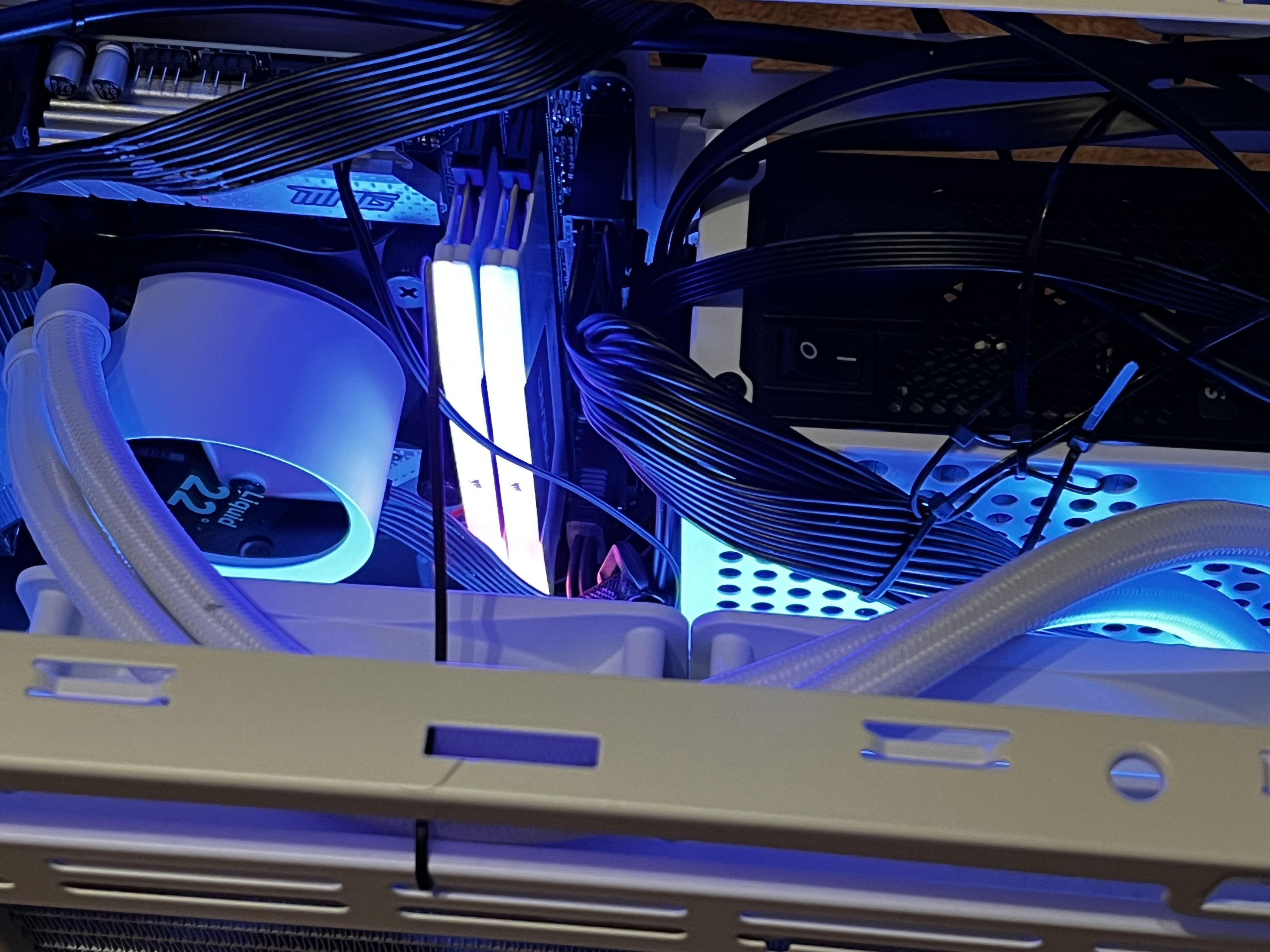

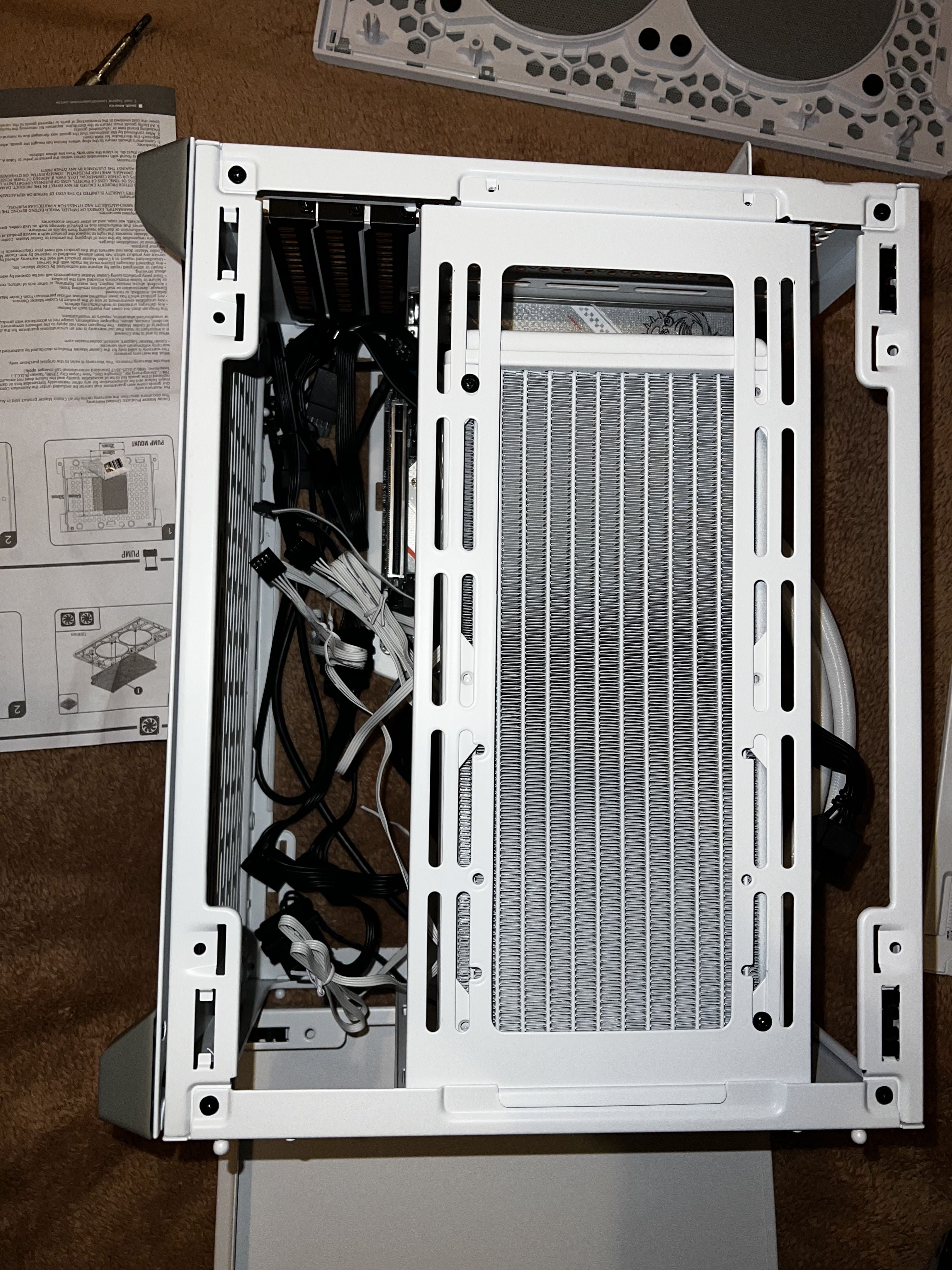

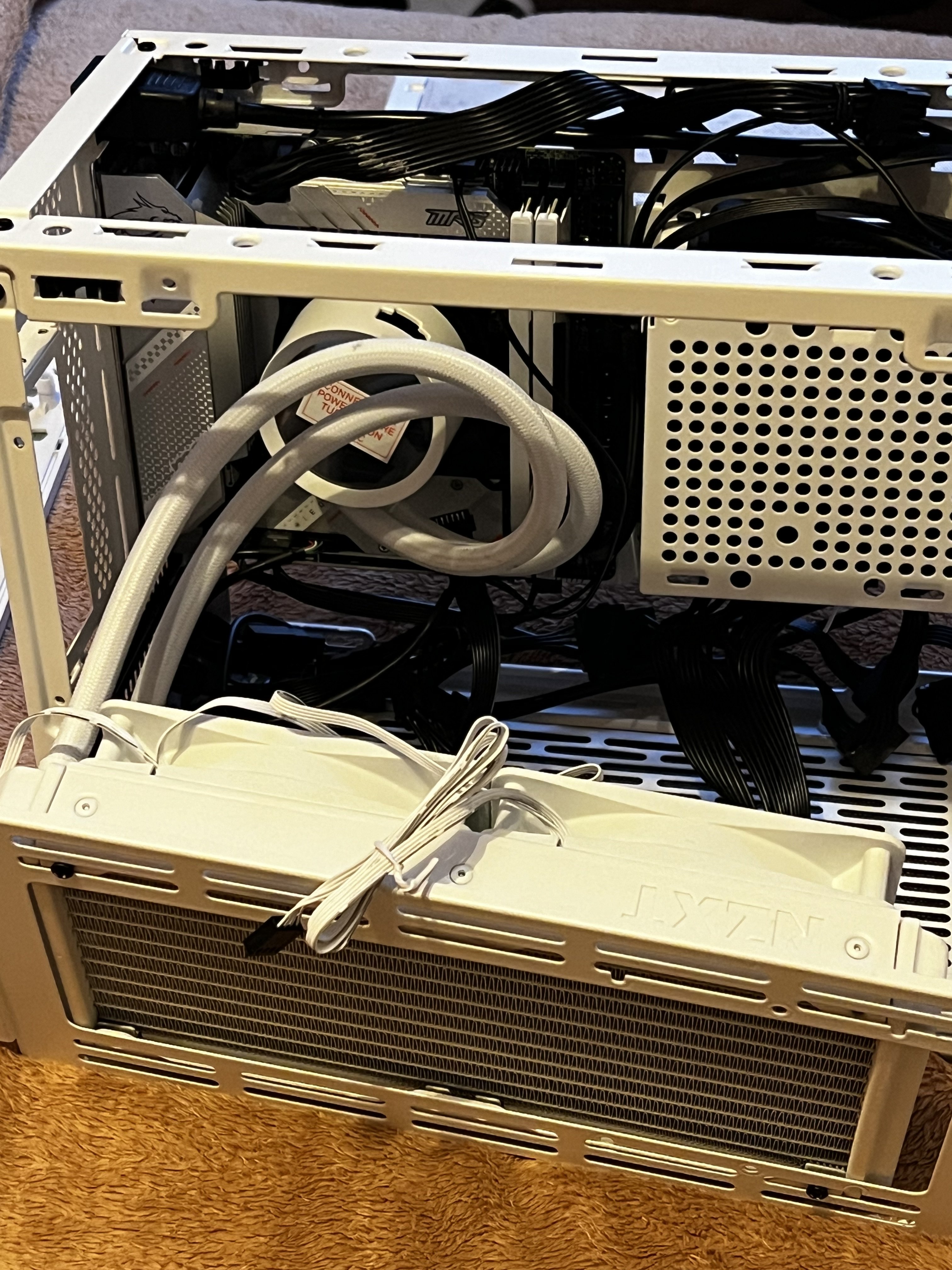

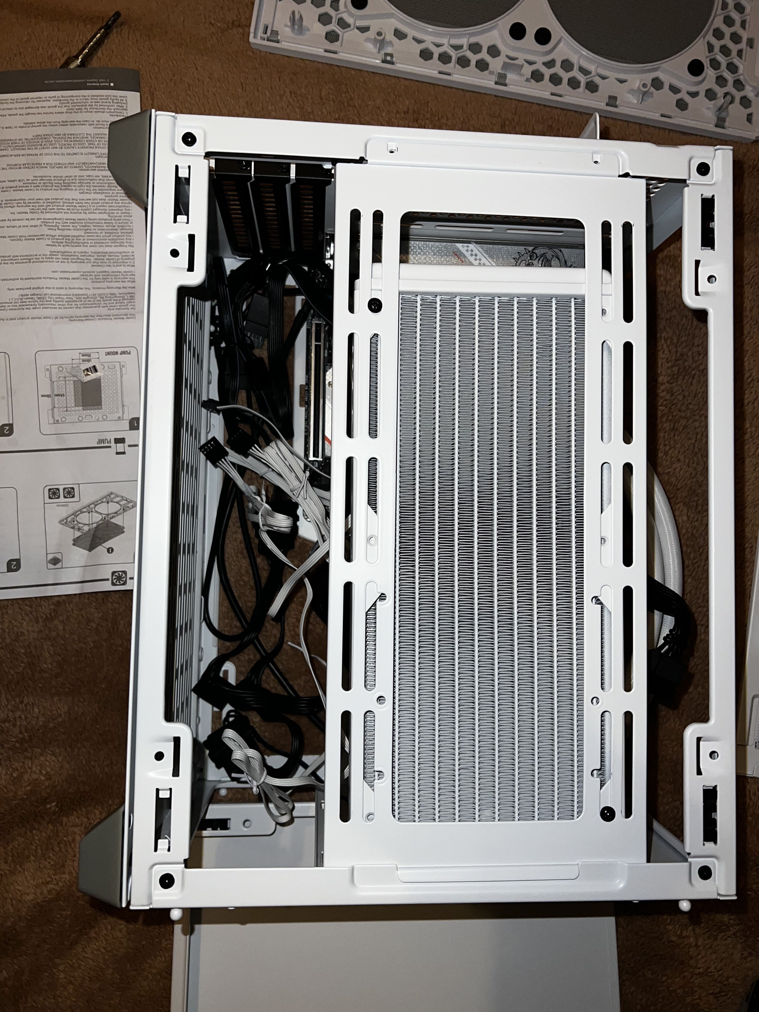

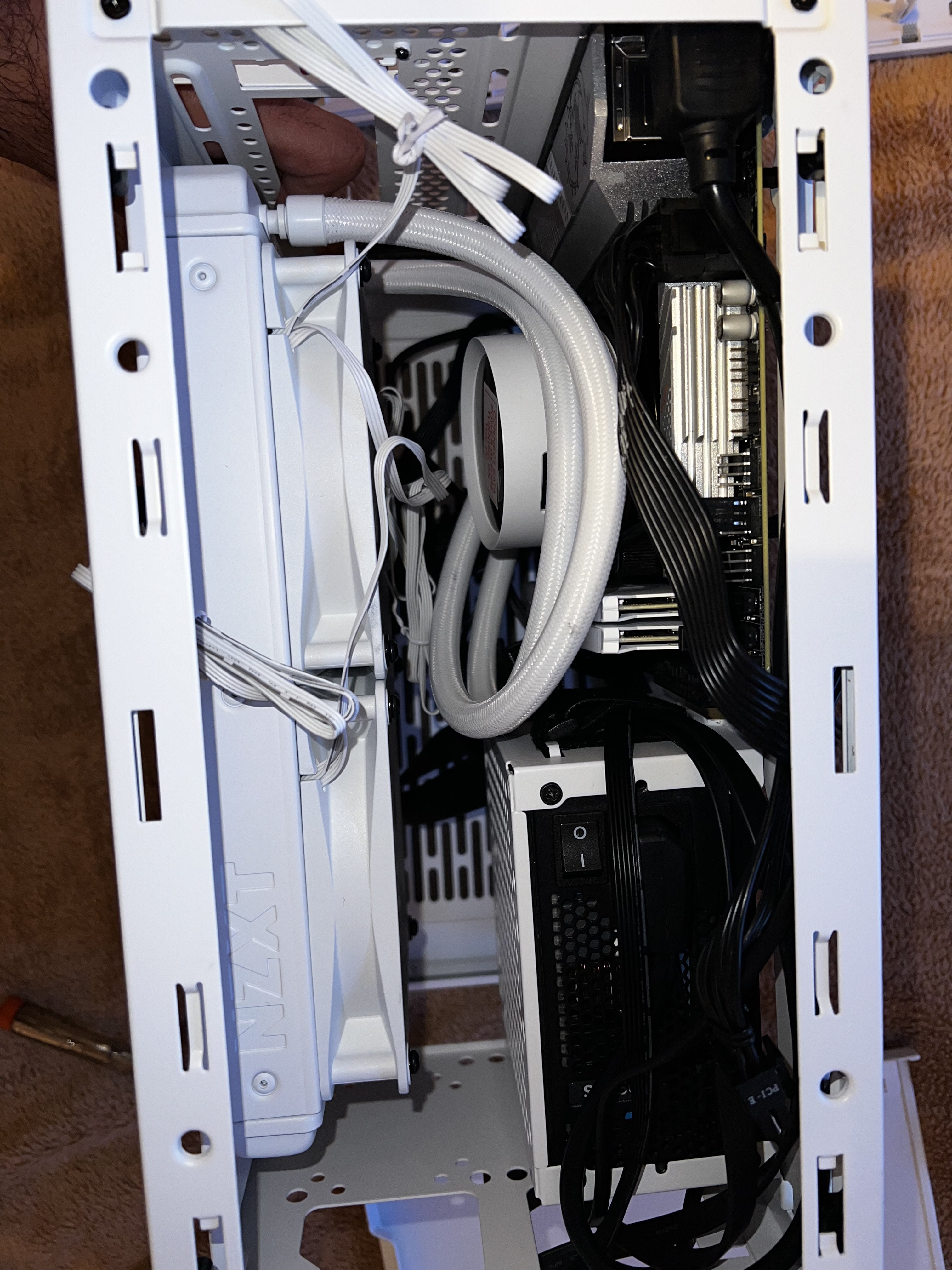

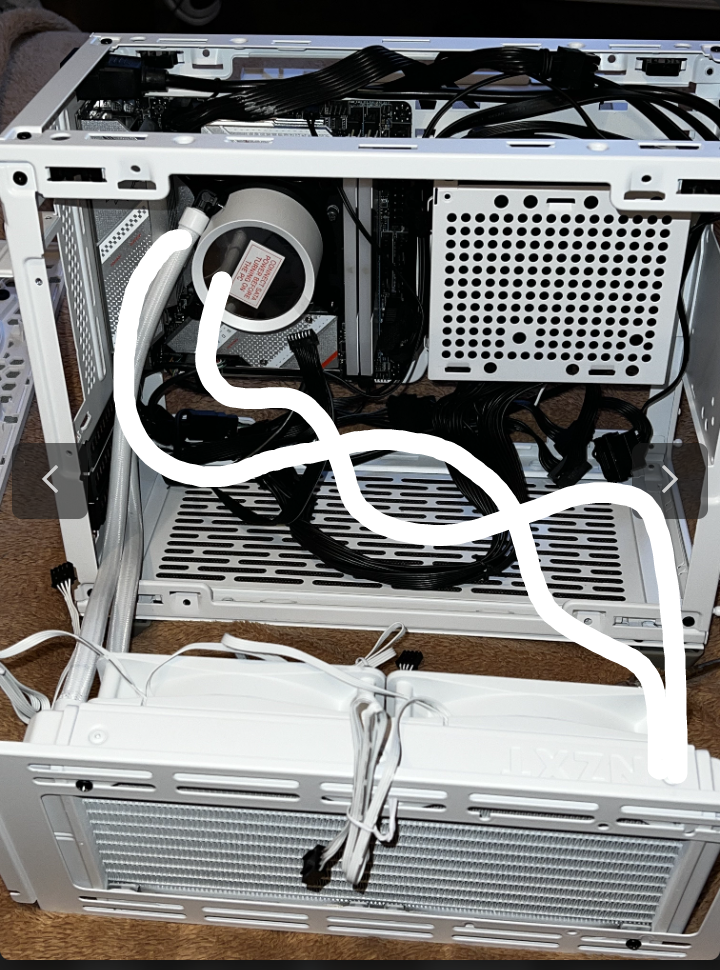

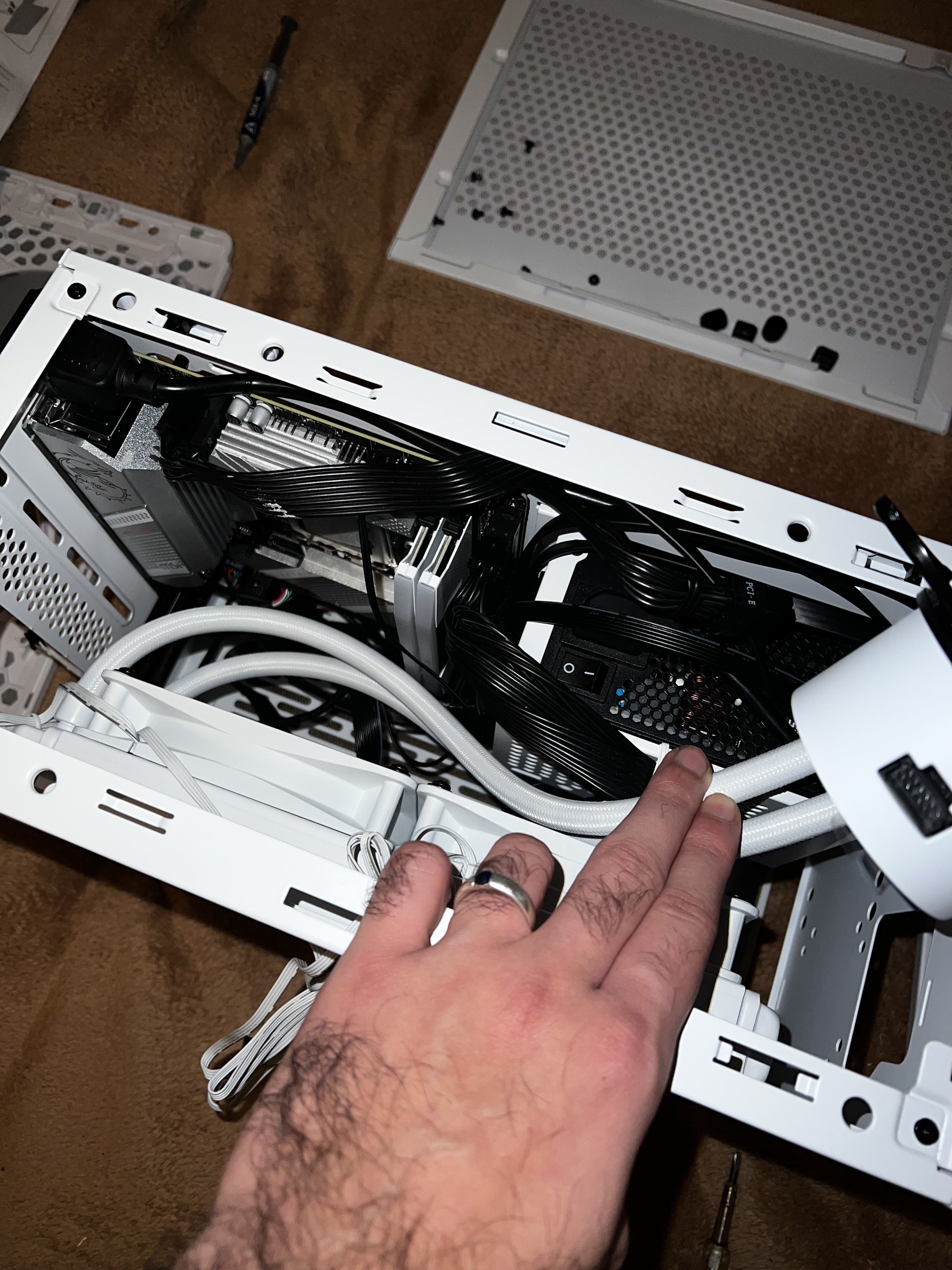

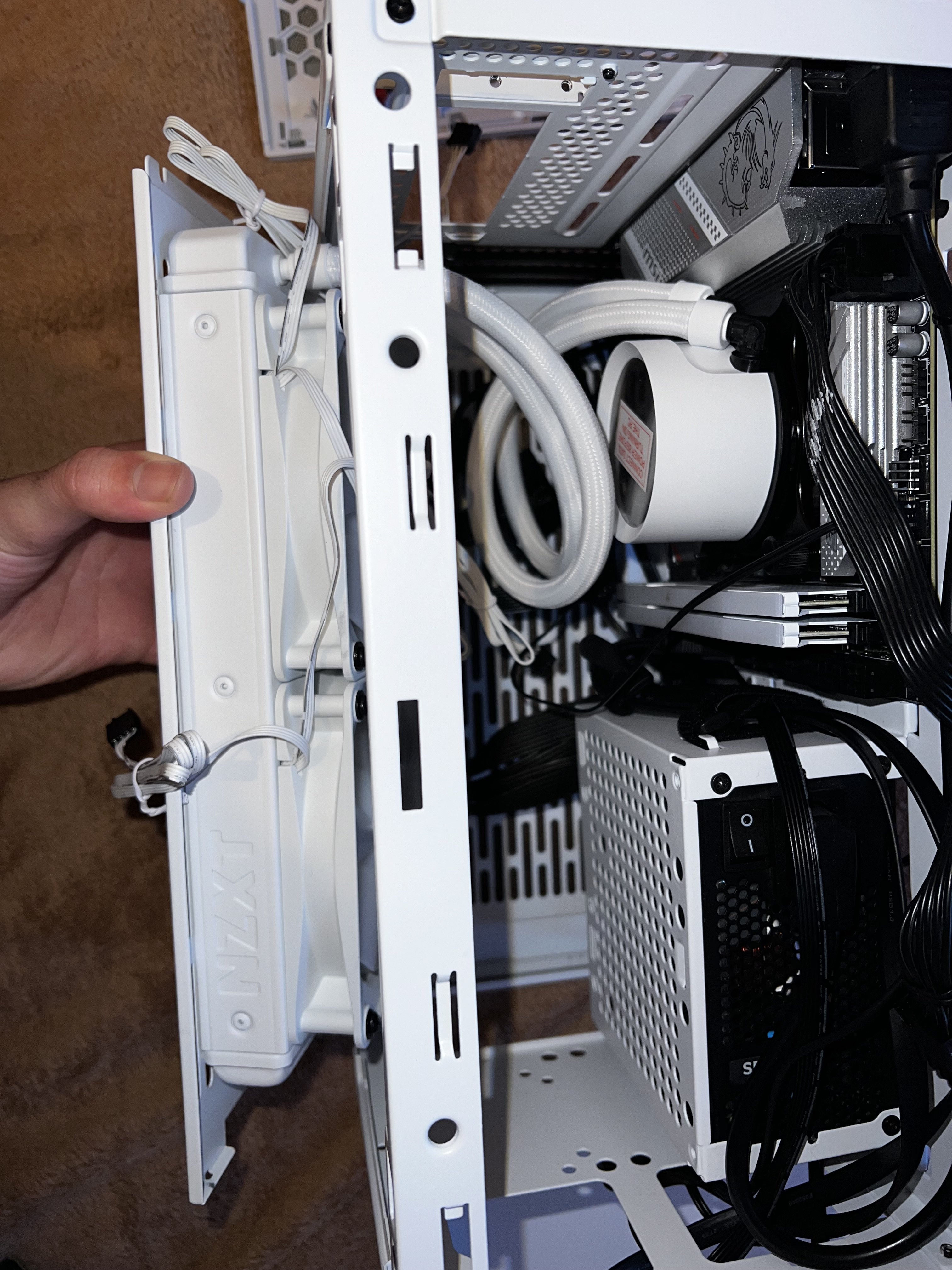

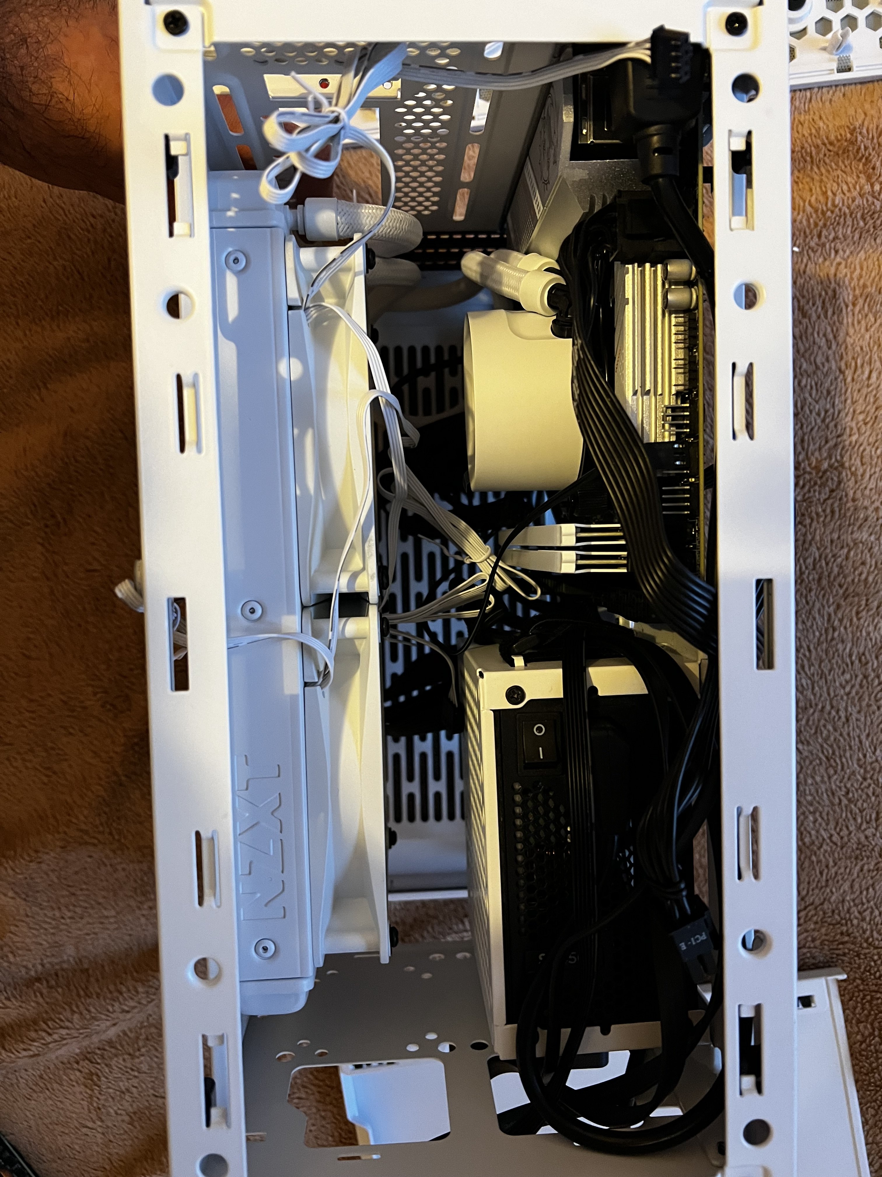

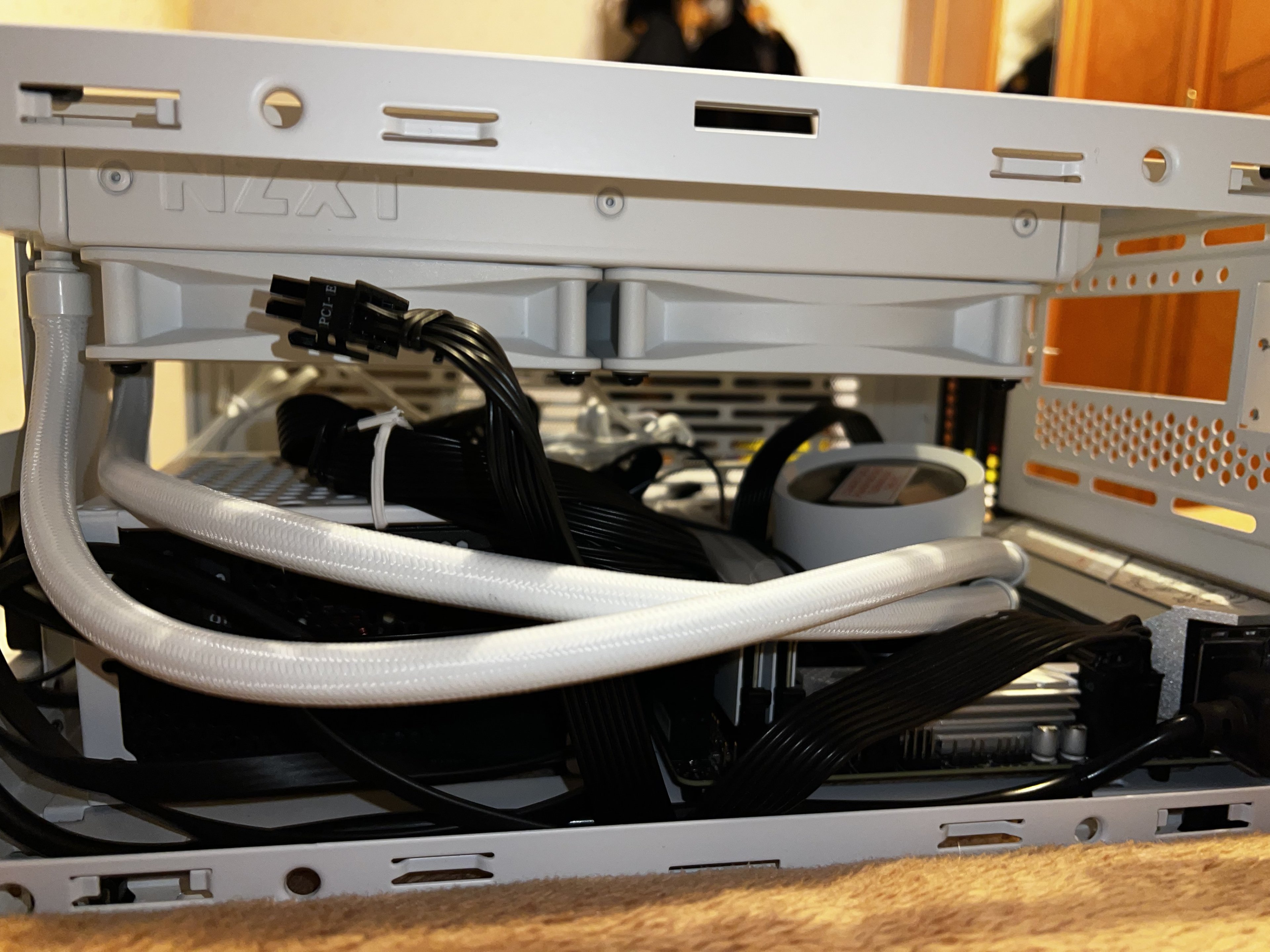

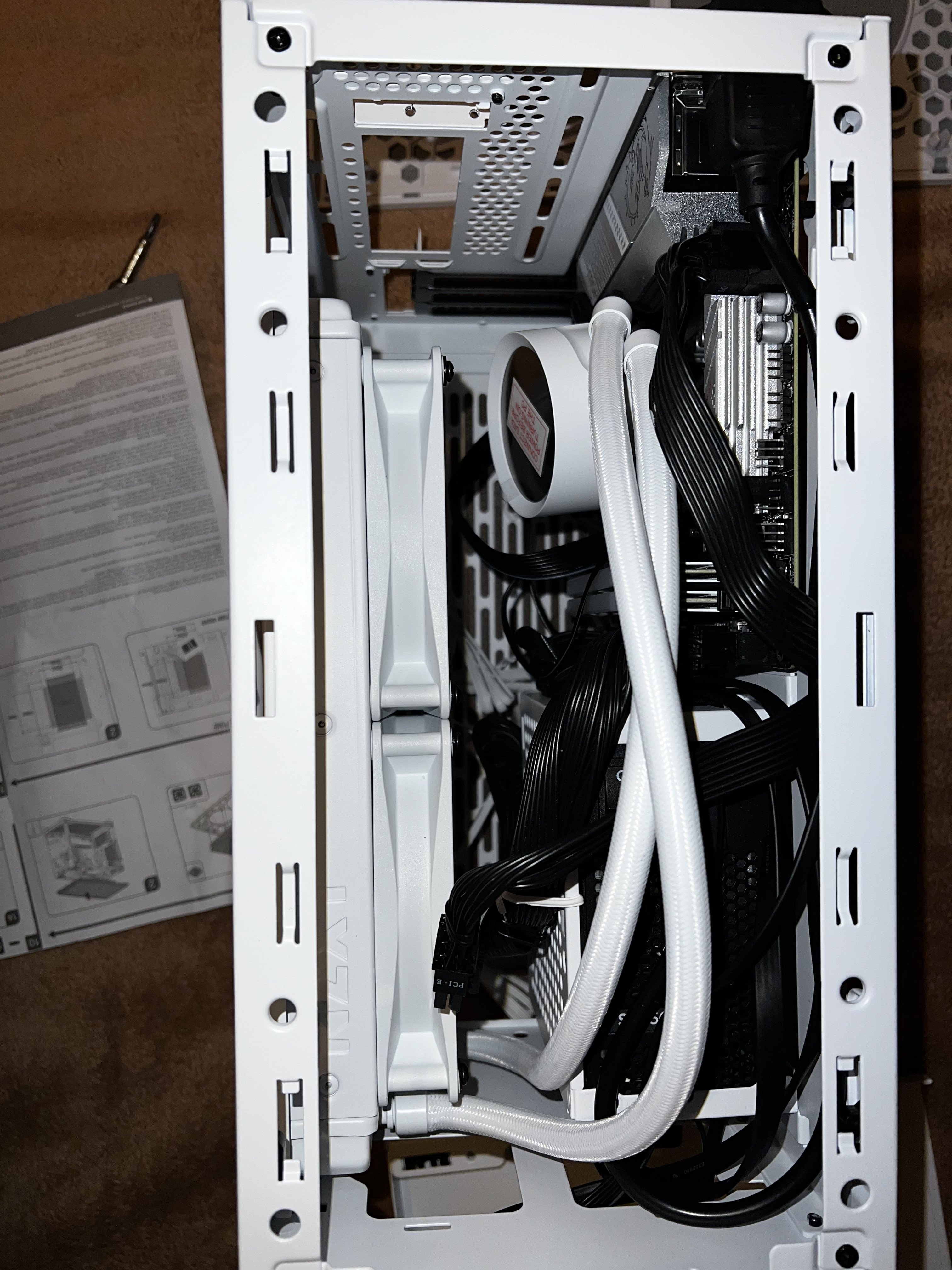

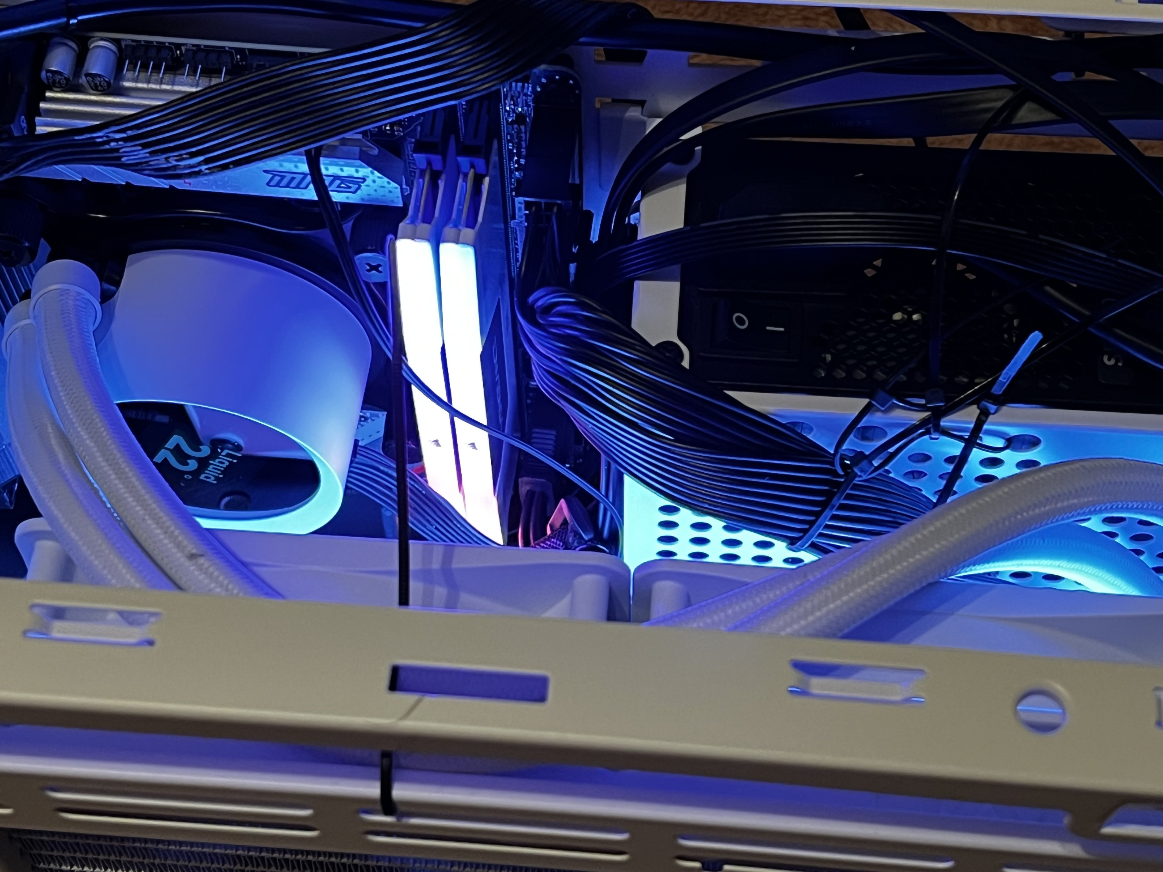

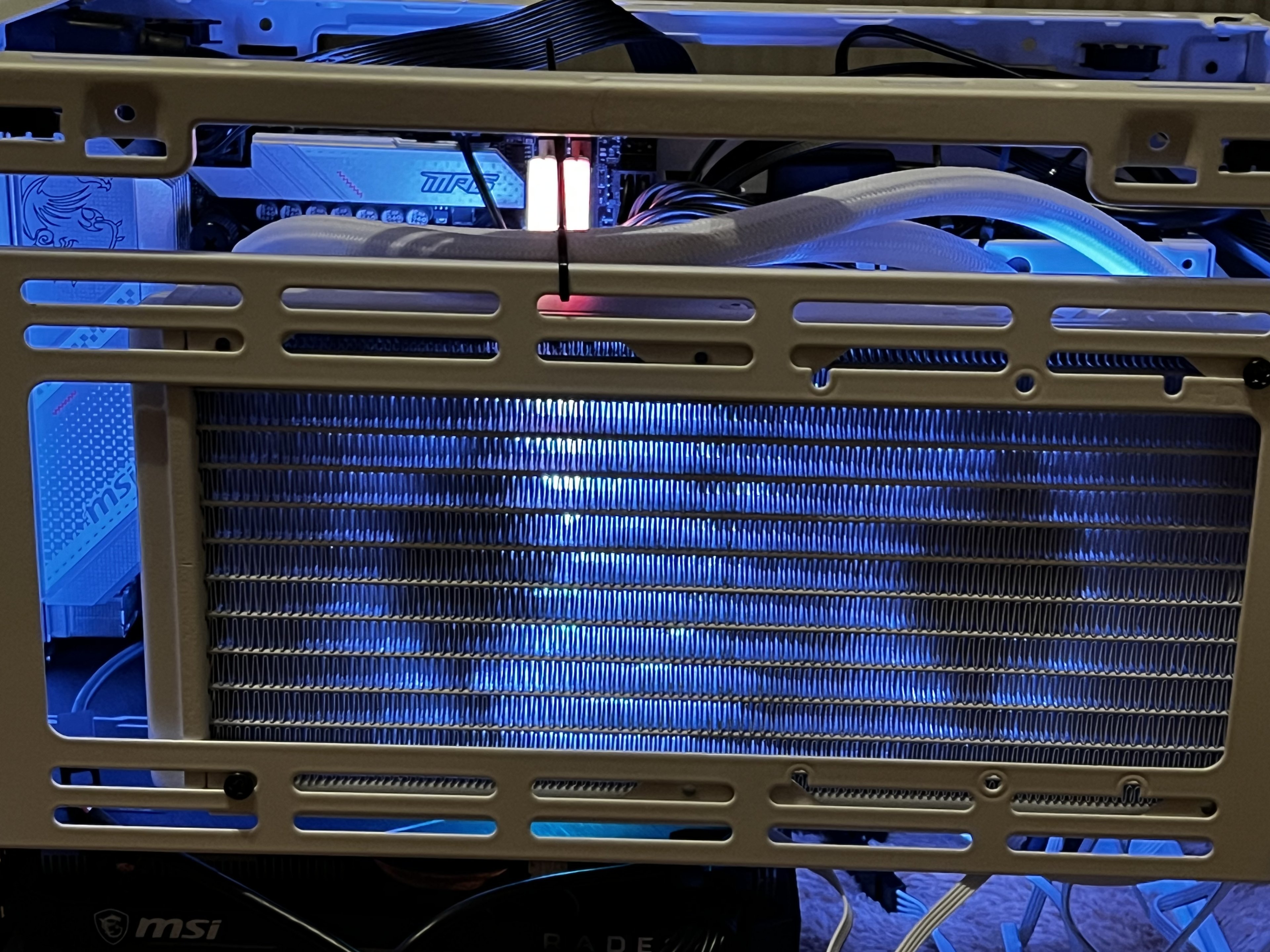

Die Kühlung habe ich jetzt unten abgebaut und an die Seite montiert. Ich überlege aktuell, mit meinem Platz / Build, welche Platzierung am klügsten ist - die Schläuche ziehen sich nämlich in die Höhe.

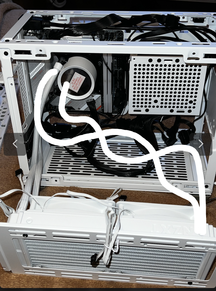

Das mit den Schläuchen bereitet mir aber aktuell ein echtes Problem. Ich weiß einfach nicht, in welcher Position es am meisten Sinn macht - wie ich ja verstanden habe, dürfen die nicht 'darüber' bzw. oben herunterhängen.
Also so, dass die Schläuche von unten in den Kühler Kopf hereinkommen. Da sehe ich das Problem dann aber mit der Grafikkarte? (siehe Schaubild)

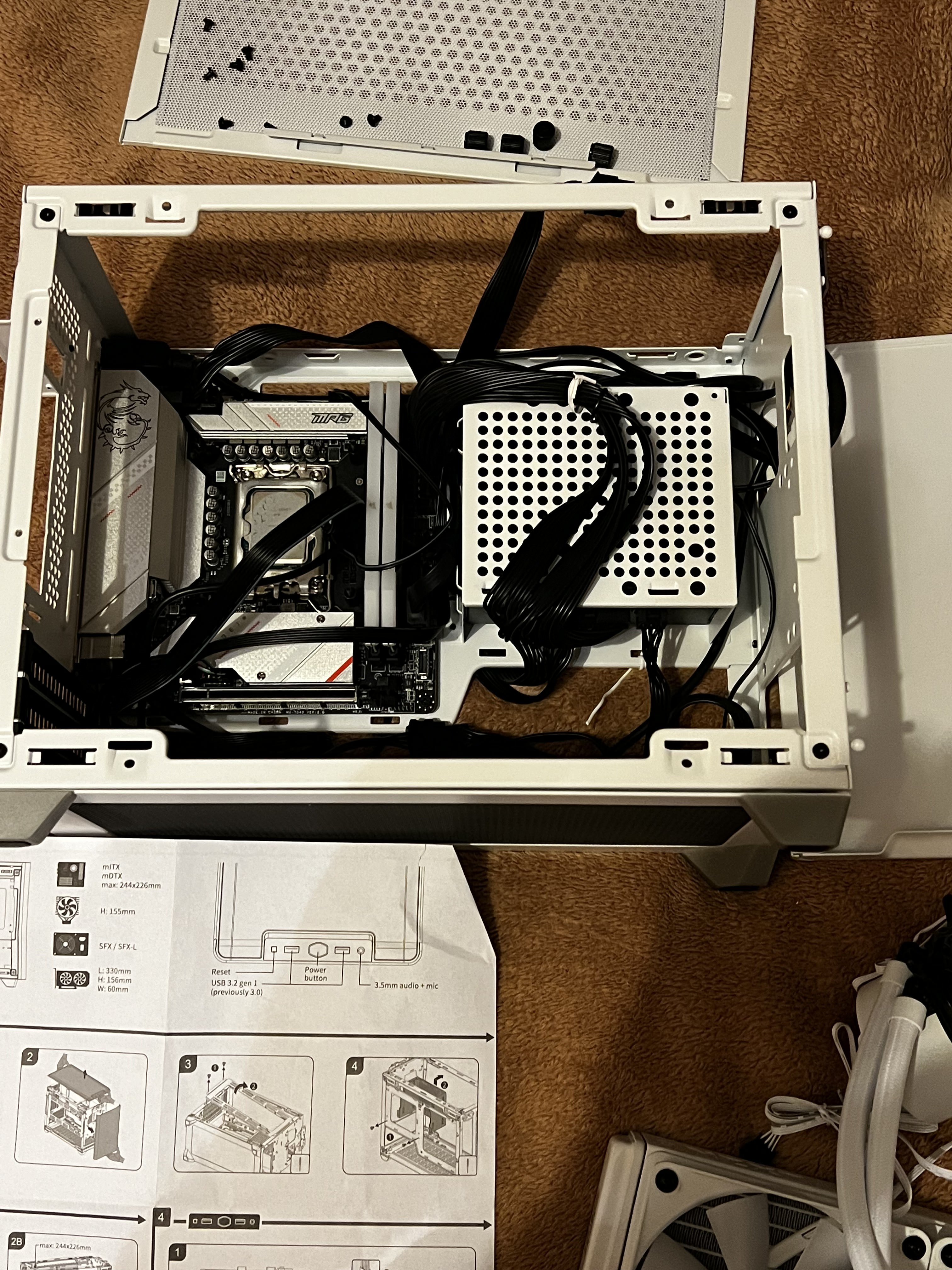

@Kinschal wie hast du das bei dir gelöst - hattest du Netzteil auch platziert wie ich?

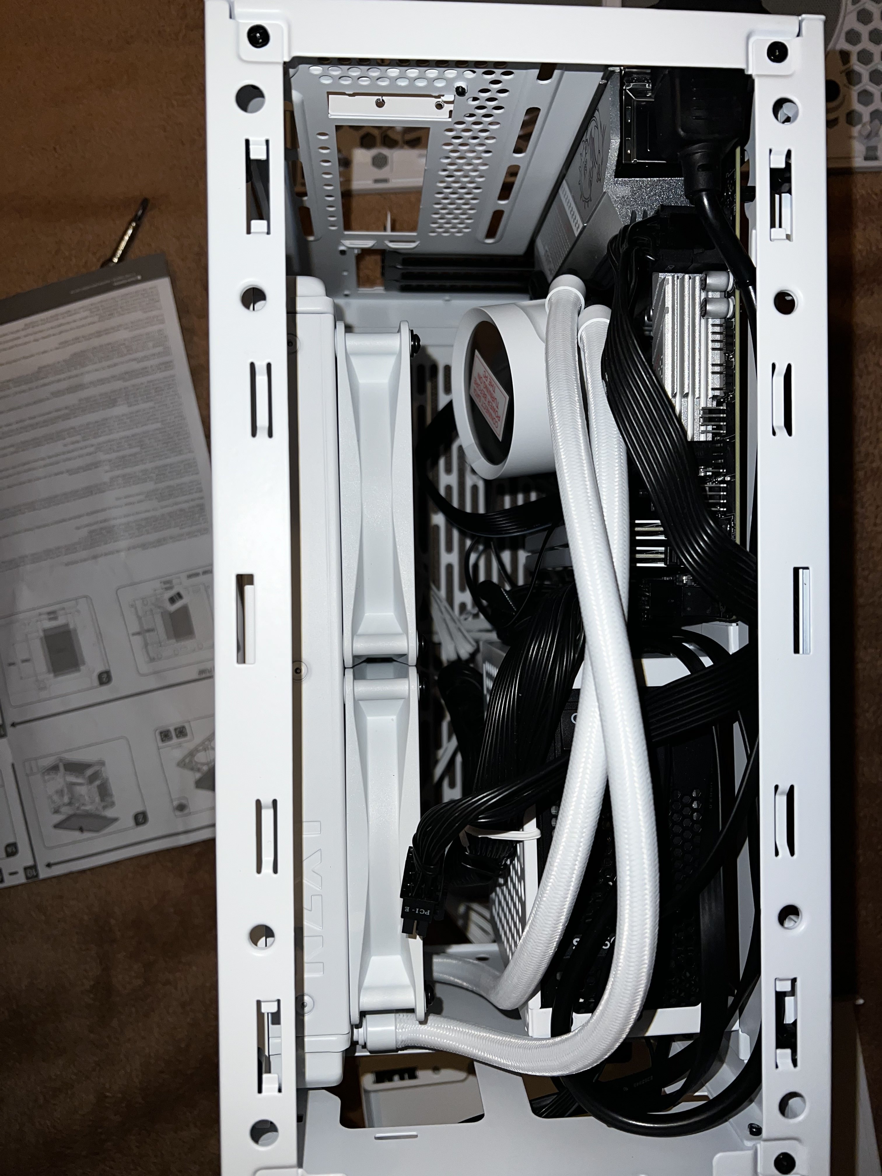

Ich habe unten Bilder im Anhang. Ich habe es einmal von rechts rum (Radiator ->Schläuche) und links rum (Schläuche <-Radioator) gebaut und bin unschlüssig.
Was würdet ihr mir da empfehlen?
Du kannst die Pumpe in 4 Richtungen befestigen, Anschlüsse der Schläuche oben sollte man vermeiden. Also hast du noch 3 Richtungen zur Wahl (links/rechts/unten) die alle besser sind als oben.
Wenn ich deine Bilder ansehe, wäre eventuell die beste Lösung, die Pumpe mit den Anschlüsse der Schläuche nach links (bzw Richtung Gehäuse Rückseite) zu verbauen. Und der Radiator mit den Schläuchen zu Gehäuse Front.
Sollten die Schläuche noch zu lang sein, kann man diese künstlich verkürzen indem man die Schläuche einmal VORSICHTIG !!!!!! verdreht. Das kommt auch auf die Schläuche selbst an, inwieweit diese hier mitmachen, also bitte mit sehr viel Gefühl vorgehen.
Kurze Frage: warum kauft man eine AIO mit Display für ein Mini Build?
Eine Arctic Liquid Freezer II 240 A-RGB für knapp den halben Preis kühlt besser, natürlich nur, wenn sie mit dem dicken Radiator ins Gehäuse passt.
Darf sie nicht! Dein Beispiel mit der Glühbirne ist ja nett... nur hat eine Glühbirne keinen Kühler...
Und genau da darf die CPU NIEMALS so warm werden... 40 Watt sind ein Witz..
Wenn der Kühler 40 Watt nicht abführen kann... dann kannste dir ja ausmalen was bei 253W passiert :D
@founti
Du hast aber schon verstanden, dass es hier um den Fall geht, dass der Kühler nicht funktioniert, z.B. im Falle des TE, falls er falsch verbaut ist?!
Ich wusste nicht, dass hier nur lauter Bing-Chatbots unterwegs sind, die nach zwei Antworten schon wieder vergessen haben, worum's ursprünglich eigentlich ging, sorry :D

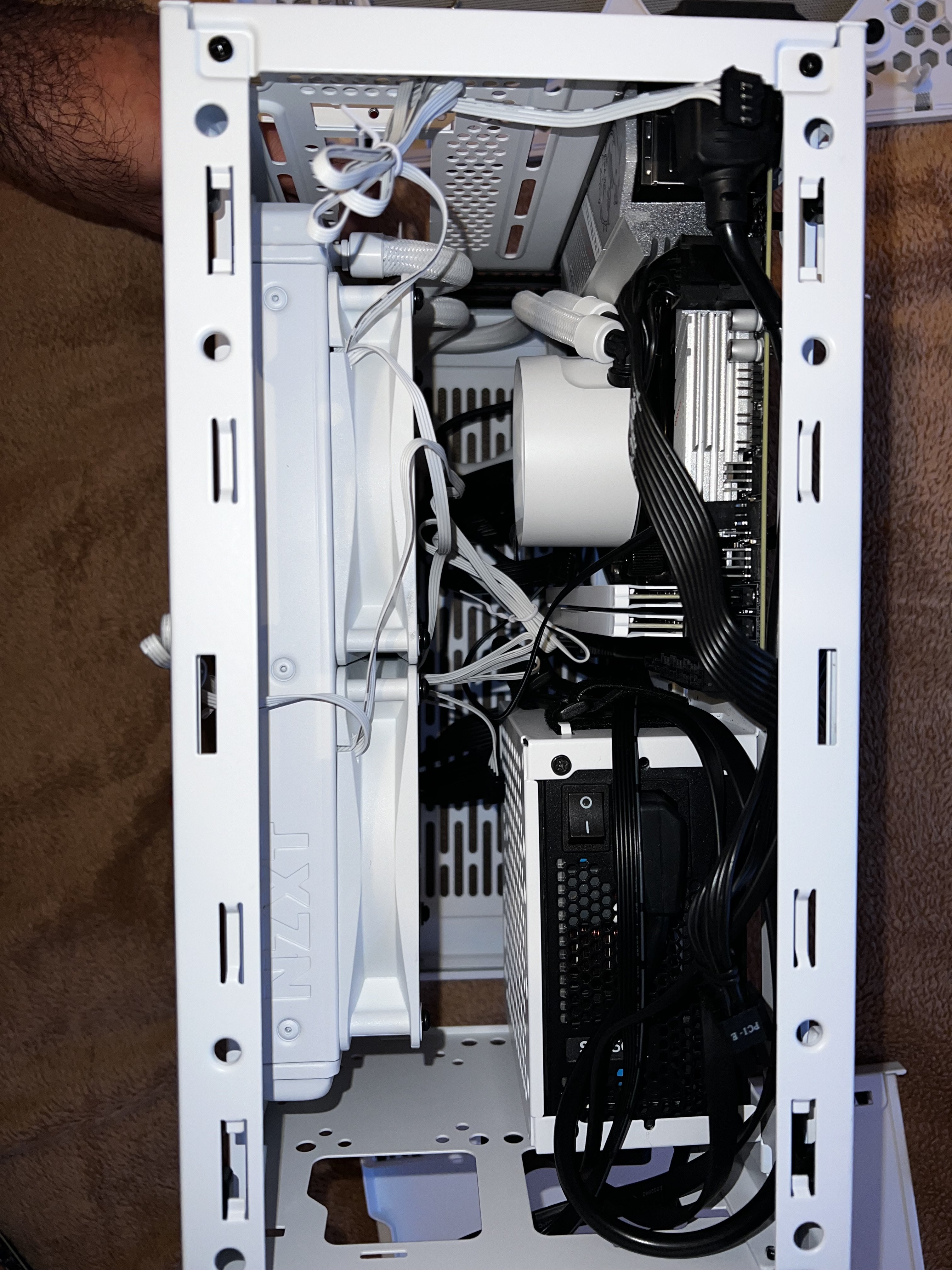

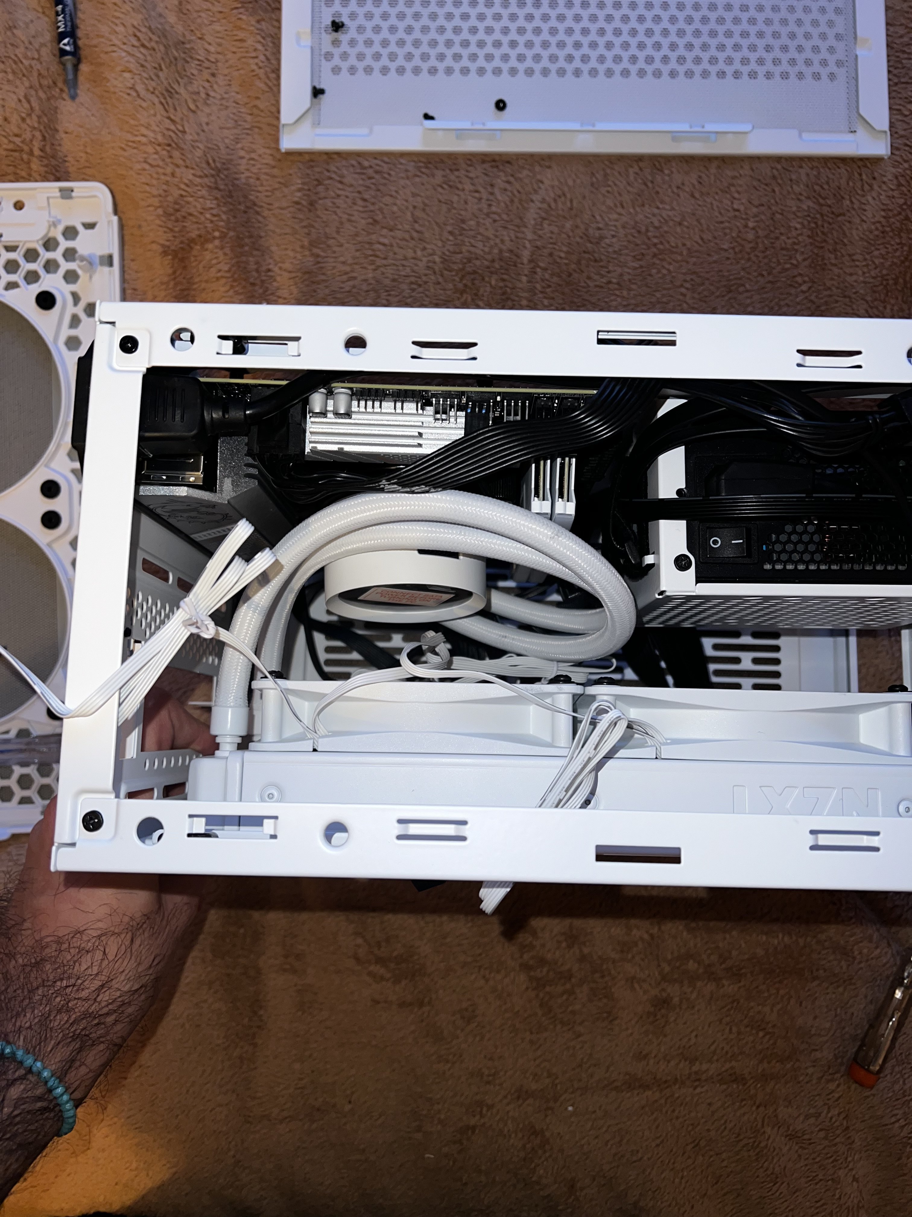

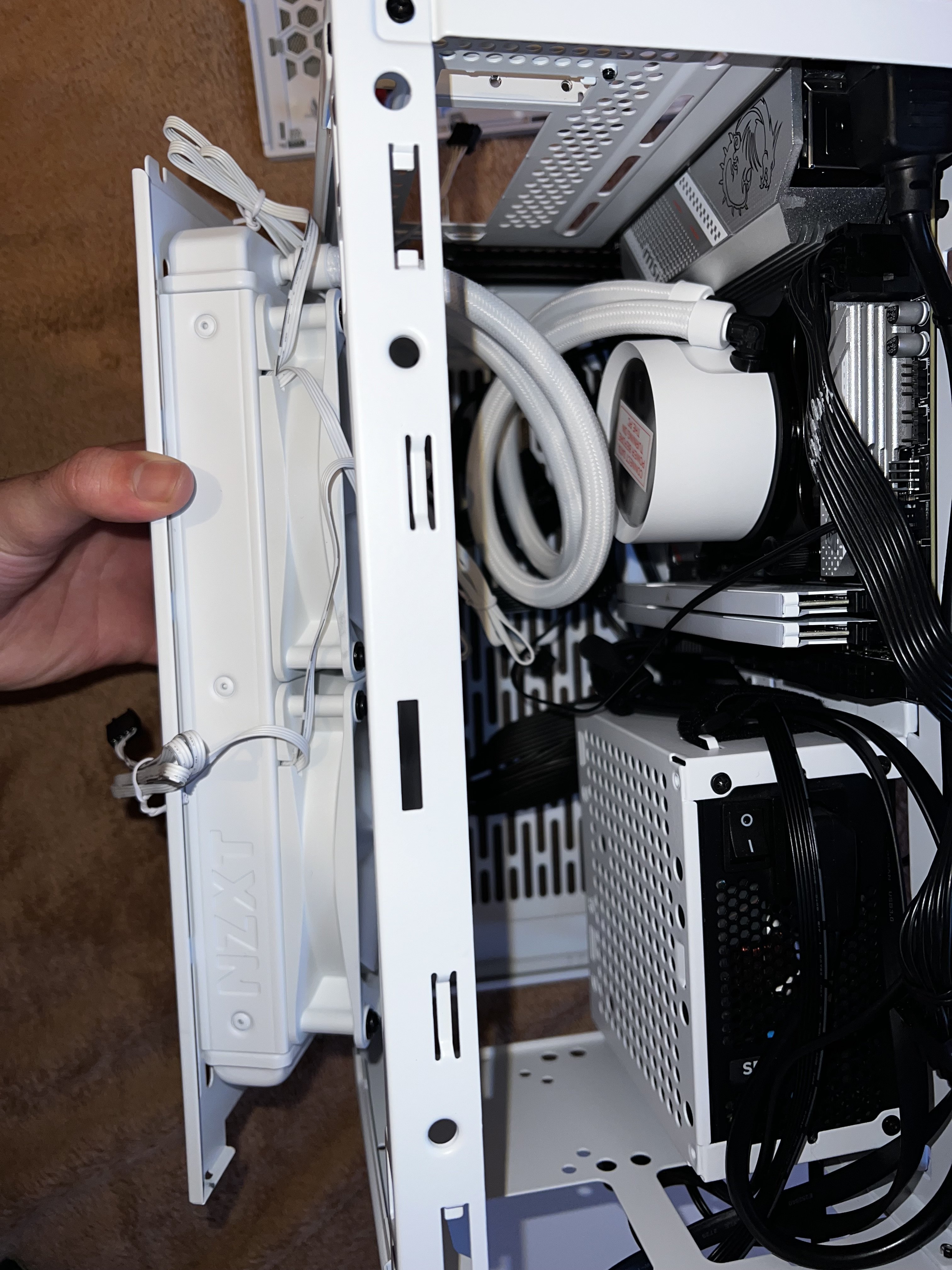

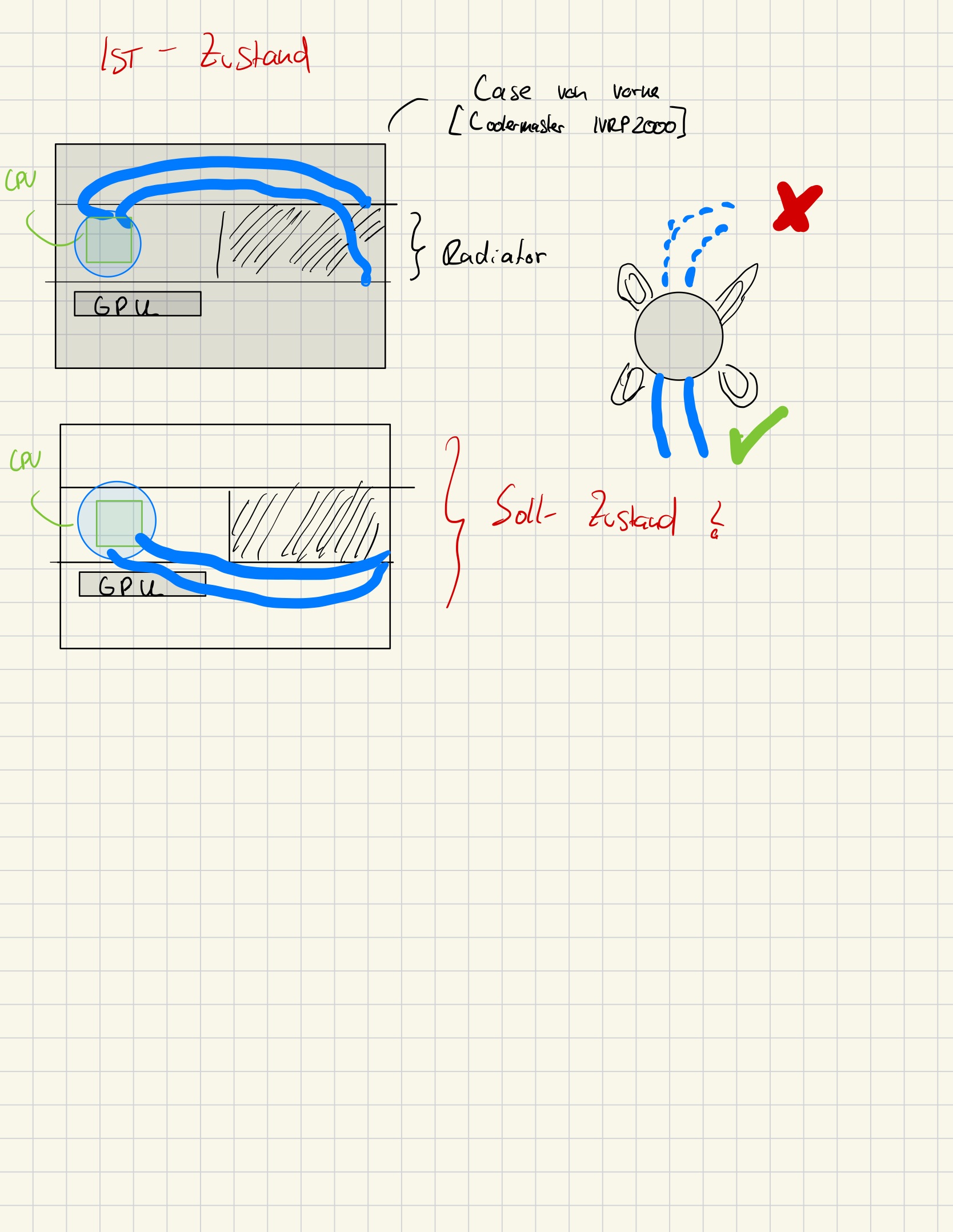

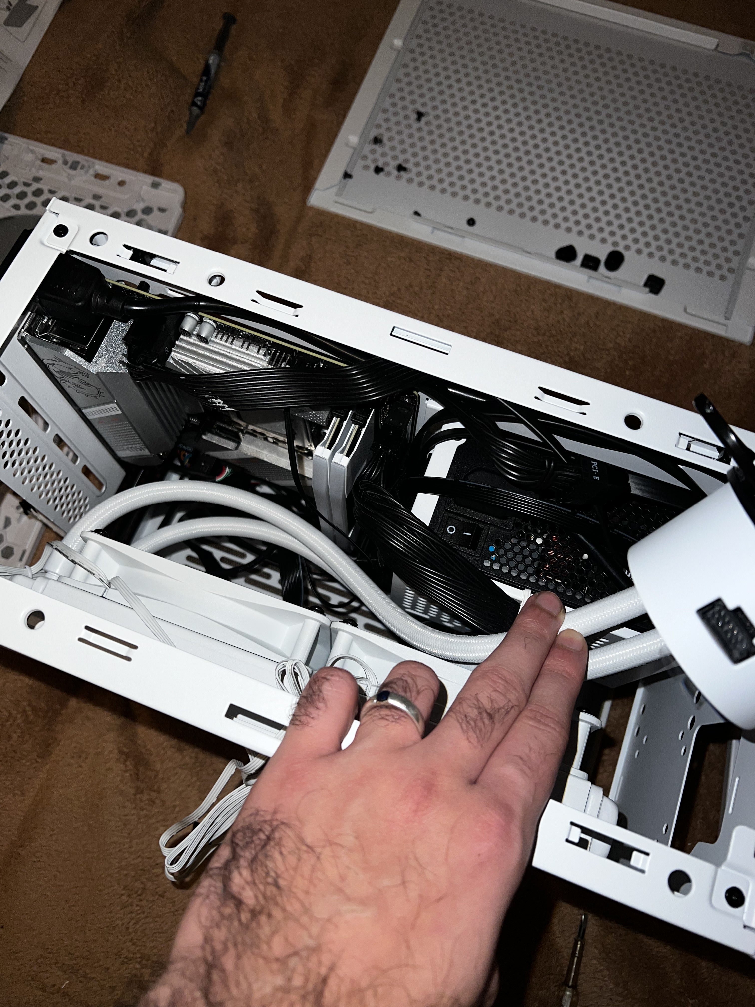

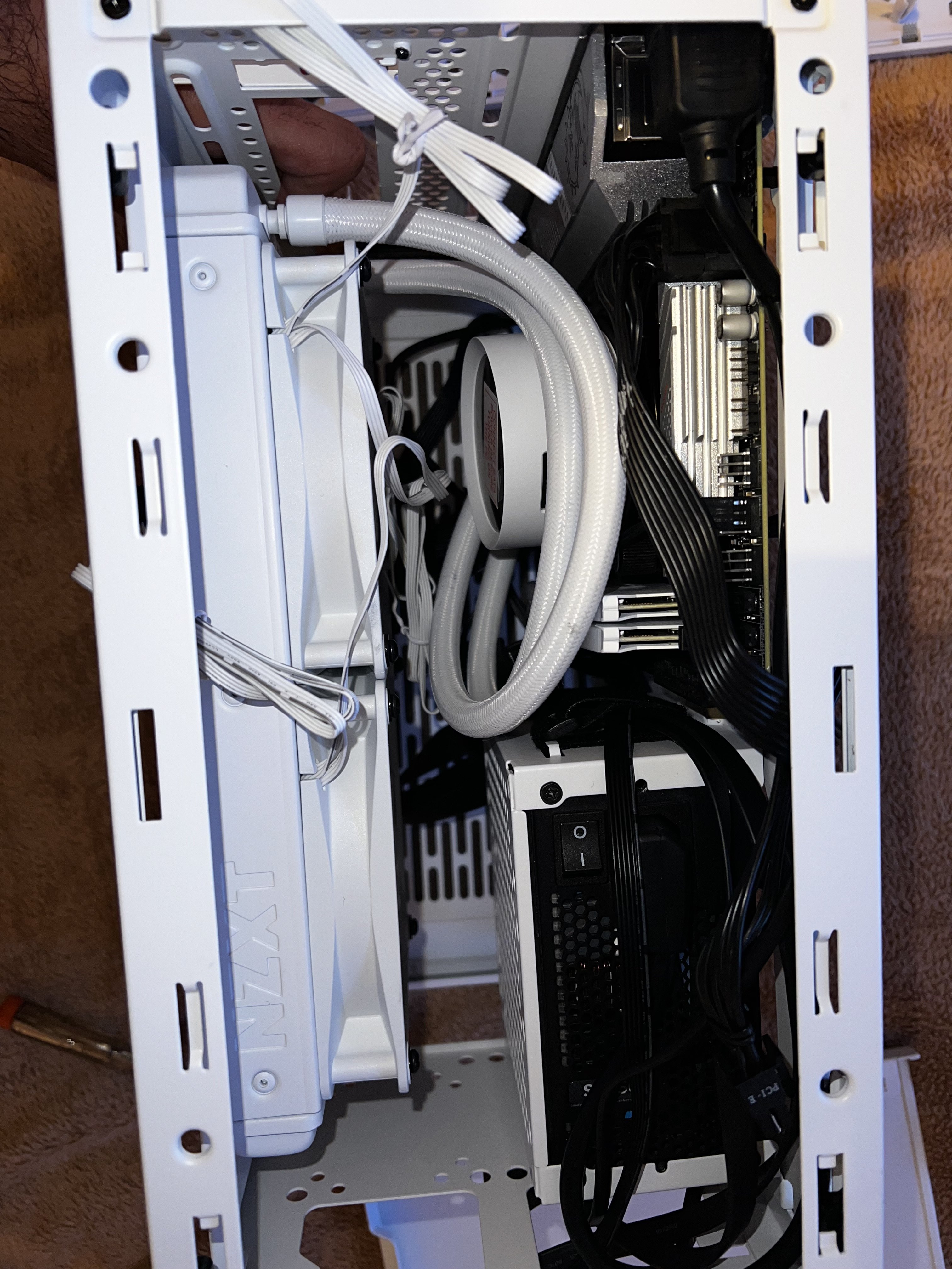

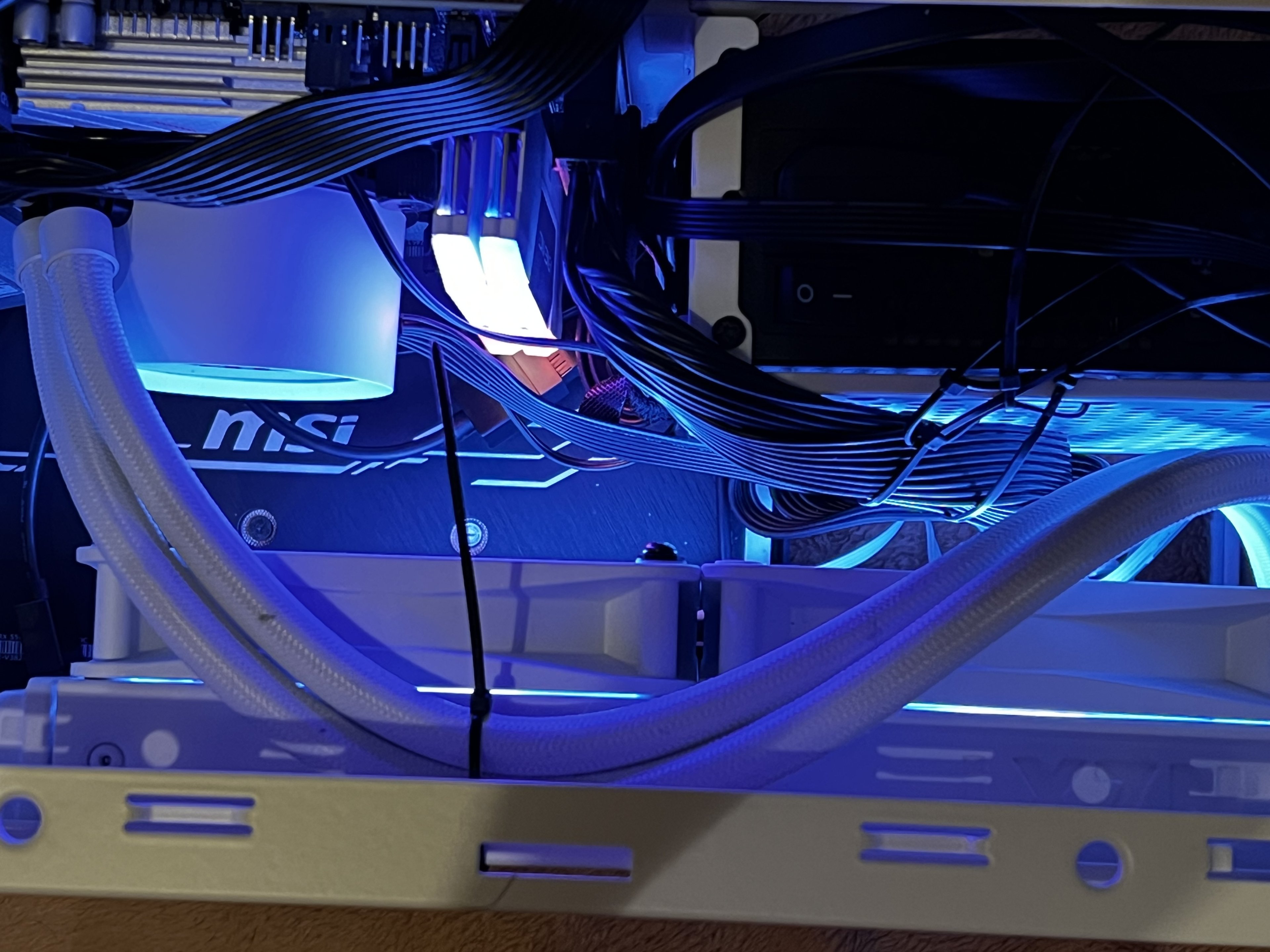

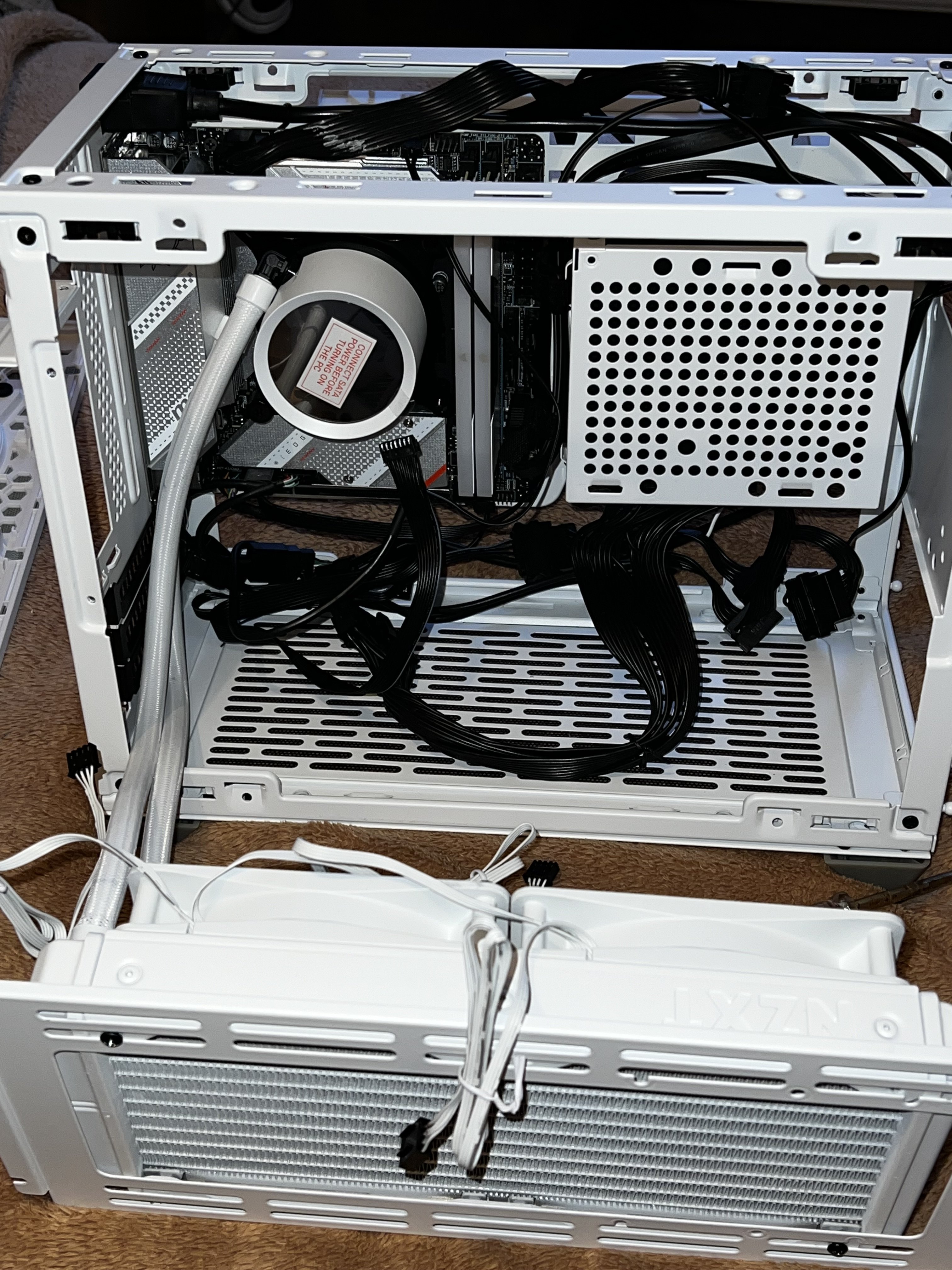

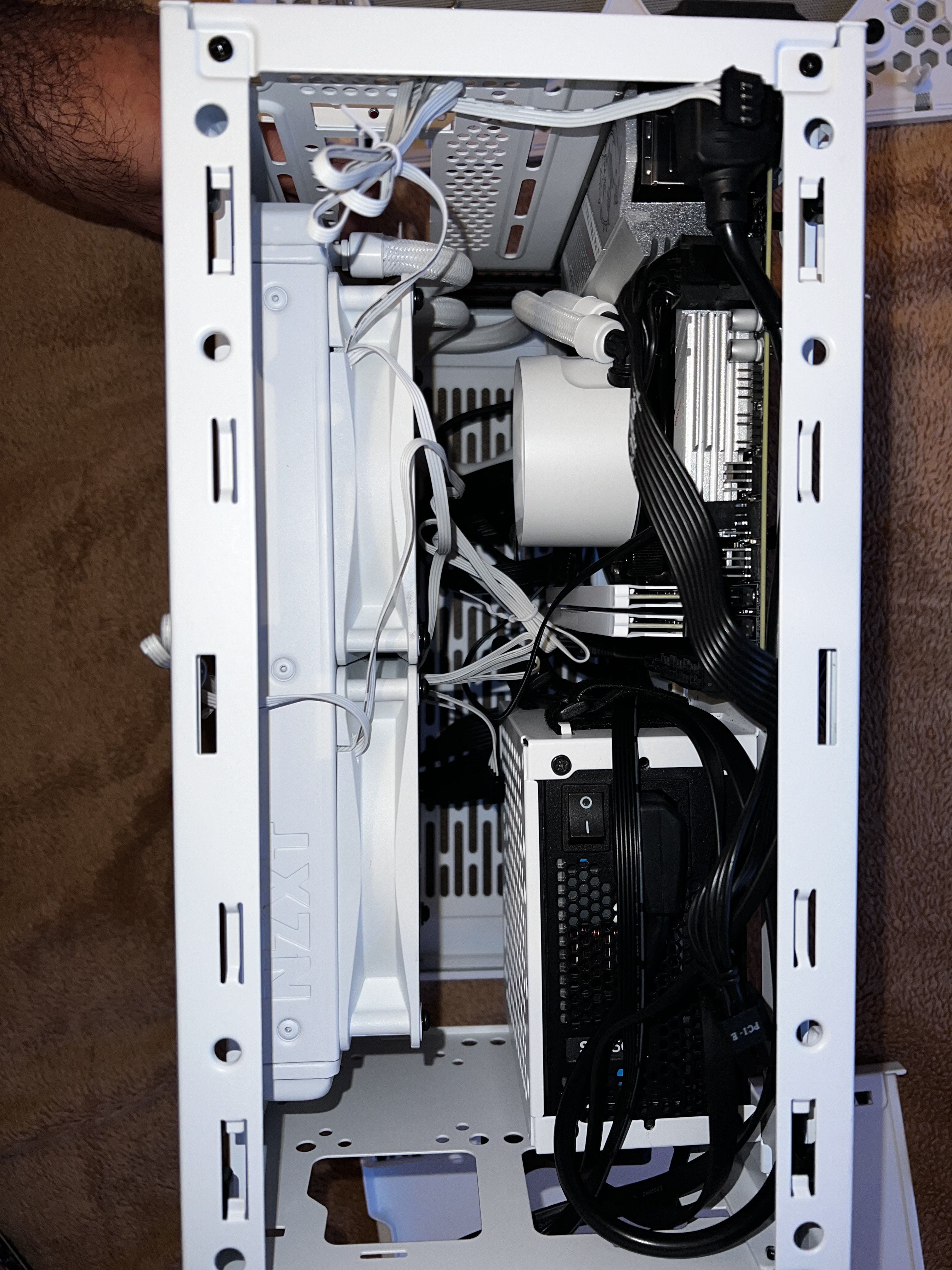

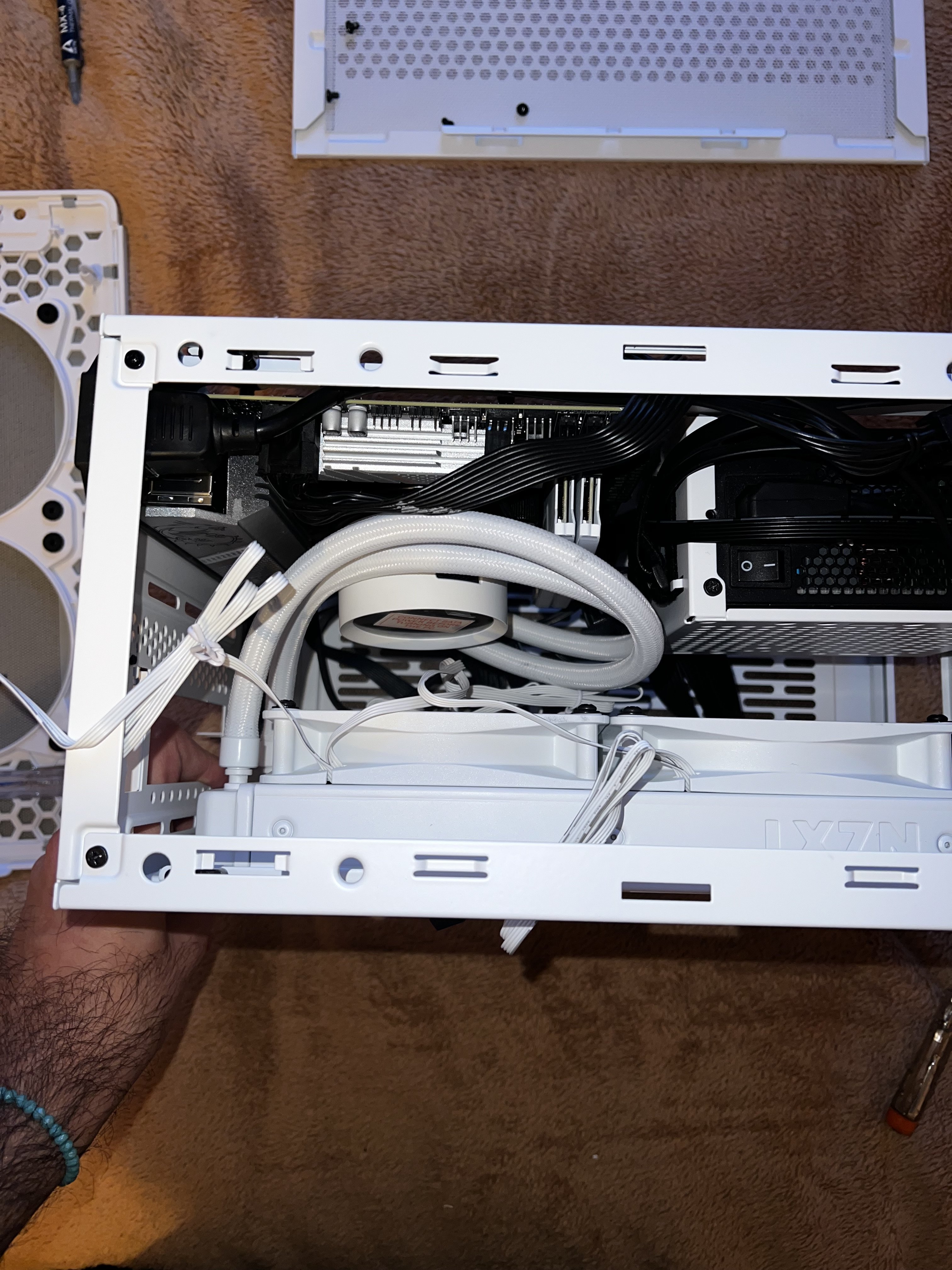

Könntest du das eventuell bildlich einmal skizzieren? Dann kann ich visuell besser nachvollziehen
Also: Ausrichtung der Schläuche des Radiators (links/rechts), Platzierung der Schläuche, Pump Anschluss (wir haben festgehalten mit Anschluss oben nicht so gut)
Ich habe unten mal ein paar Varianten probiert.
Ich habe den AIO jetzt so verbaut, dass die Schläuche links ausgelegt sind. Der Radiator ist an die Seite montiert.
Dann habe ich probiert es so setzen, dass der Eingang der Pumpe und Ausrichtung der Schläuche links oder unten ausgeht, mit entsprechender Drehung.
Wäre das so möglich? Zu deiner Frage: Bevor ich den AIO geholt habe, war ich mir nicht ganz sicher, wie viel Platz bleibt. Da ich jetzt keine Lust habe, nochmal eine Kühlung zu bestellen (vorher eine Thermal Frozen Magic 280 ausprobiert ) und der Kopf der Kühlung passt, belasse ich es dabei. Ich bin der Meinung, dass das keinen allzu großen Unterschied macht, ob ich mir jetzt stattdessen noch den Artic Cooler bestelle und einbaue.
DJMadMax schrieb:
@founti
Stell dir vor... ist mir sogar bewusst.
Nur ist die Aussage halt Schwachsinn (und das ist bei weitem nicht die einzige hier)... egal in welchem Kontext. Daher kann ich mich auch auf diese beziehen.
  • CPU darf im Bios nicht heiß werden.
  • Radiator darf auch an der Seite montiert werden
Aber ja.. so wie der TE es eingebaut hat, ist es faktisch falsch ;)

fexxianosch schrieb:
Also ich fahr mit meinem 5800x + 240 aio in meinem DAN A4 H2O relativ gut. Die CPU bleibt unter 80°C selbst bei Volllast.
Mein 7800X3D läuft mit 240er EK AIO und zwei phanteks T30 auch prima im A4 H2O. Und das zusammen mit der Abwärme der 4080 FE (300W). Temperaturen sind prima.

Guuuuten Morgen!
Gute Neuigkeiten: Es hat funktioniert. Der PC ist froh und munter. Ich war gestern noch bis 4 Uhr morgens schrauben und bin danach direkt ins Bett.
Naja, also: Ich habe die Kabel mit Kabelbinder am Motherboard etwas sortiert.
Dann gab es neue Thermal Paste, den Kopf habe ich dann unter leichtem Druck fest angebracht.
Das Case habe ich dann auf den Kopf gestellt , damit ich die Grafikkarte besser platzieren kann.
Die Schläuche habe ich dann versucht, wie auf der Skizze von @mblaster4711 zu bewegen (von links). Dazu habe ich dann nochmals Kabelbinder genutzt, damit nichts an die Fans kommt.
Ergebnis: Es läuft ohne Probleme!
@DJMadMax habe dieses Mal das Geräusch der Pumpe wahrgenommen - ganz kurz leise und dann wieder still.
Ich habs dann gestern noch im BIOS gelassen für ein paar Minuten, um sicherzugehen, dass die Wärmentwicklung sich wie erwartet verhält. Ein paar Einstellungen angeguckt, RPM Statisken.
Siehe da: Wir bewegen uns bei ~30*C Celsius für CPU und Motherboard! Das erscheint mir doch dann schon viel gesünder als sporadische 99*C Celsius 😂
Die Pumpe habe ich deiner Empfehlung nach von PWM->DC geändert @DJMadMax .
Ich denke als ich gestern reingeguckt habe, waren die RPM hiefür bei ~900/1000
Muss ich hier noch etwas beachten oder kann ich hierfür noch mehr anpassen, kannst du mir da etwas weiteres empfehlen?
Hier wurden auch ein paar Einstellungen angesprochen, die im Bios machen kann, um noch mehr zu optimieren, welche Rubriken ware da alles dabei? Bin überfordert mit den Feinheiten. Hier wurde auch ja was angesprochen zum Thema Undervolting und mehr.
Schon mal ein dickes Dankeschön für eure Unterstützung und Geduld auf meine ganze Fragen!!!
Andere Frage:
Heute kommen Noctua Fans an, die ich noch einbauen werde - NF-F12 & NF-S12A.
Damit ersetze ich dann die von dem Radiator. Wo würde es Sinn machen, die beiden anderen zu platzieren, hinsichtlich Airflow?
