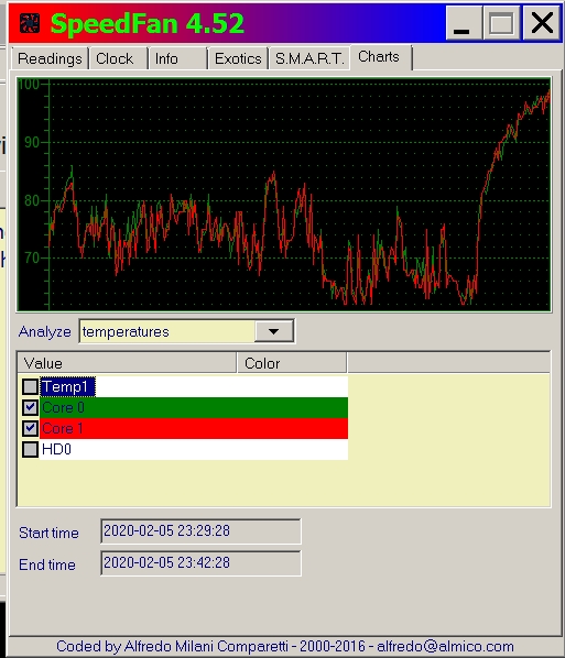

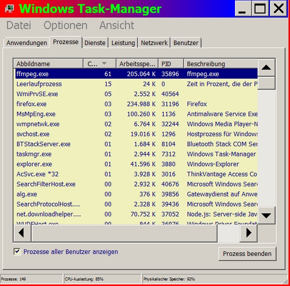

Hallo allerseits, habe ein vertracktes Problem mit dem Video Download helper (add on im FF), wenn ich Videos herunterladen will:
die CPU taktet auf einmal auf fast über 100°C, und der taskmanager zeigt, daß ffmpeg bald über 65% Prozessorleistung beansprucht. Zusammen mit den einzelnen Firefox-Fraktionen (im TM) sind das dann locker an die 99% - und ab raucht die Kiste (fast).
ffmpeg ist das progie, mit dem der DLH arbeitet, um das Video herunterzuladen, wenn ich den via taskmanager beende, geht die Temp wieder runter, aber die videos sind dann nat. auch hin.
Kann mir jemand verraten was da falsch läuft? Oder wie mans besser (mit weniger Ressource & Temp) machen kann??
vielen Dank im voraus,
Kevin
Lenovo X230T i7-3520M Win 7 FireFox 71.0 64Bit, DLH 7.3.7 PS: beim i7-3520M ist bei ca 104°C Schicht im Schacht!
PPS: die Bildchen waren kurz vor climax, dann hatt ich den dl abgebrochen....

Nichts. Geh in die Einstellungen, da kannst du bestimmt die Transkodierung deaktivieren. Oder nutz einfach youtube-dl, was nur lädt und nicht noch Firlefanz danach veranstaltet.

Vermutlich ist das Kühlsystem des Notebooks einfach verschmutzt und die CPU läuft heiß.
Läuft der Lüfter im Notebook noch und strömt heiße Luft aus den entsprechenden Luftauslässen ?
Ein Austausch der Wärmeleitpaste kann sicher auch nicht Schaden.

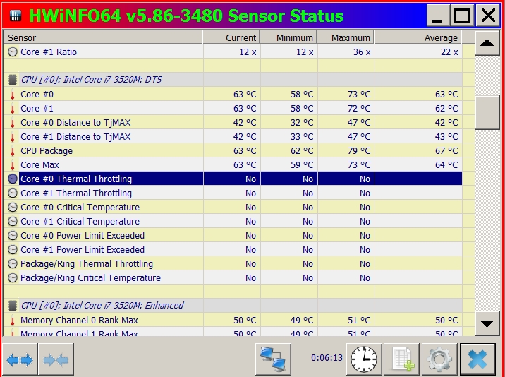

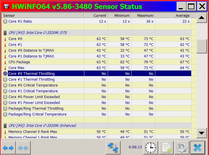

HWInfo64 hab ich installiert, thermal throttling wird anscheinend nicht unterstützt!? siehe Bildchen...

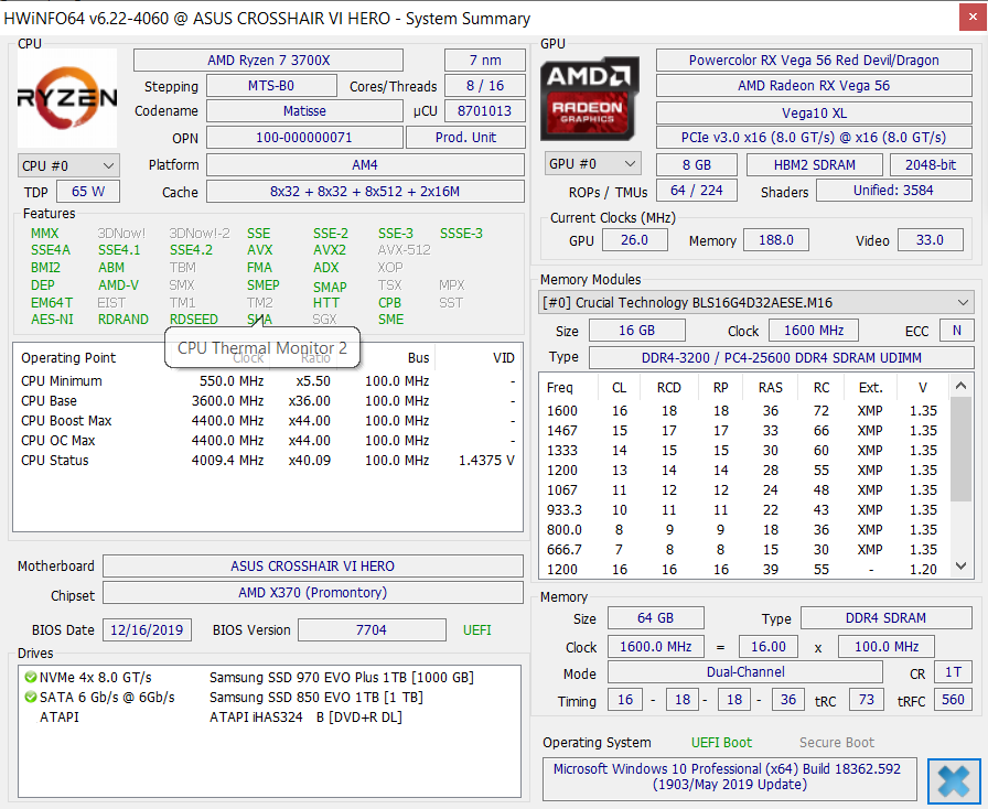

Nein, in diesem Bildschirm:
Müsste bei den Intel-CPUs TM1 und/oder TM2 sein.
Die Anzeige in deinem Bild ist nur ob es gerade aktiv ist (bzw. war) oder nicht.
komisch, bei Dir sieht das ganz anders aus, als bei mir: (siehe pic)
wo stellst Du das ein, daß da ein Logo erscheint, und die 'features' oder 'System Summary' (das hat der Maulwurf grade noch erkannt :) )

Na die CPU ist halt dafür da um auch benutzt zu werden. Wenn Videos umgewandelt werden entsteht eine große CPU Last und die Temperatur steigt. Wenn das Kühlsystem ordentlich arbeiten würde, dürfte die CPU auch nicht überhitzen.
Stell alternativ einen dieser Laptop Kühler unter das Gerät.

Zum 'throttlen' der CPU: habs gerade mal ausprobiert, wenn die Temp's höher gehen zeigt HWInfo thermal throttling: 'Yes' an.

Der Video Downloadhelper encodiert leider viel zu häufig an Stellen an denen er die geladenen Streams (Audio u. Video) einfach nur noch in einen passenden Zielcontainer z.B. mp4 oder webm verfrachten (multiplexen) müsste. Das passiert gerade bei Youtube mit DASH oder ADP Format.
Man sollte für Youtube zu anderen Programmen greifen oder wenn man sich mit dem Multiplexen auskennt, dann lädt man regulär mit dem Downloadhelper und bricht beim Zusammenstellen = encodieren den Vorgang ab und holt sich aus dem Temp Verzeichnis die geladen Streamdateien um sie anschliessend nur noch zu multiplexen. Dafür stellt man dann sinnvollerweise im Downladhelper ein, dass die Temp-Files nicht automatisch gelöscht werden.

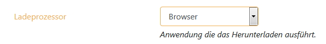

leipziger1979 schrieb:
Warum wird ffmpeg genutzt bei dem Addon?
Standard ist das nicht.
Ob encodiert wird oder nicht hat mit dieser Einstellung nichts zu tun. Hier wird lediglich gesteuert welches Programm für den Speichern-Dialog zuständig ist.
"Browser" verwendet die Firefox API und damit die Beschränkung, dass man bei jedem Speichervorgang im eingestellten Download Pfad landet und sich zu einem anderen Speicherort erst durchhangeln muss.
"Begleitanwendung" umgeht diese Beschränkung durch Verwendung eines externen Programms.
"Fragen" tut genau das. Man kann bei jedem Speichervorgang zwischen den beiden Varianten wählen.
