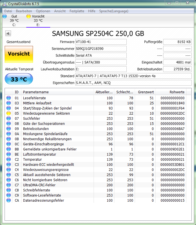

Also bei Crystal disk steht ja bei E: Vorsicht!Was auch immer das für eine Partition ist!Zudem ist die Festplatte schon älter!Hatte es letztens bei nem Kumpel der sich beschwert hatte, das Videos/Spiel etc. ruckeln! Als ich einen Festpaltten Bench laufen ließ kamen da auch nur werte um die 30-50mb/sek. rum!Neue Festplatten verbaut windows neu installiert und bis heute keine Probleme! Deswegen würde ich an deiner stelle eine kleine SSD und eine HDD kaufen!

Uff, das hab ich ganz übersehen das bei der 2. Partition schon gewarnt wird, somit ist die Platte auch als Datengrab nicht mehr zu gebrauchen.
Aber wo wie es aussieht ist das eine 2. HDD, mach mal bitte einen Screen dieser.

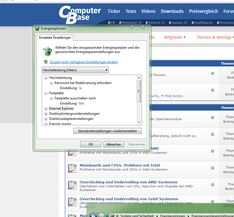

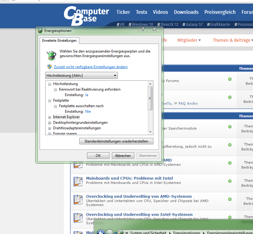

Hab mal in meinen Einstellungen rumgestöbert und die Einstellung gefunden dass sich meine Festplatte nach einer bestimmten Zeit abstellt.
Offensichtlich willst du dir ja nicht helfen lassen... aber die Einstellung die du da gefunden hast ist nur dafür da wenn eine Festplatte X Minuten oder Stunden nicht genutzt wird, also keine Lese- und Schreibzugriffe stattfinden, erst dann wird sie abgeschaltet. Das hilft bei deinem Problem ganz ganz sicher nicht.
