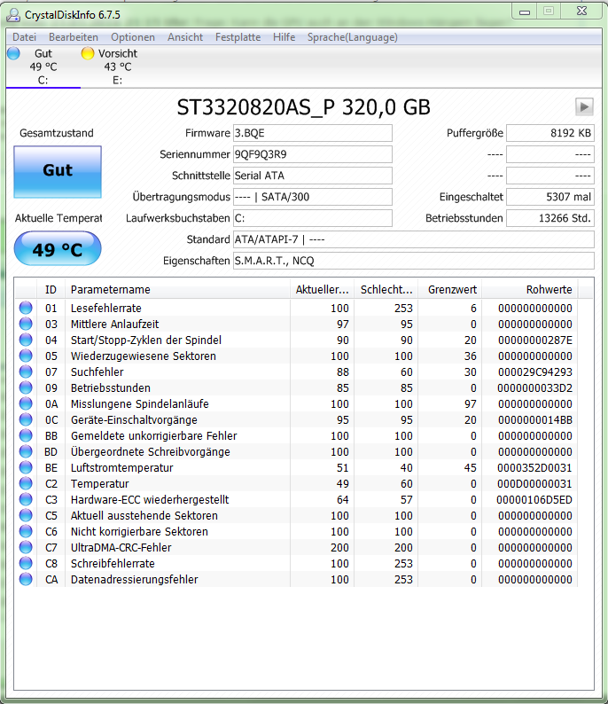

EDIT 2: die Platte mit CrystalDisk Info mal prüfen, die Ausgabe als Screenshot posten.
Oder einfach die einen oder anderen Settings zu hoch gewählt. Mit Deinem Rechner musst Du GTA V schon sehr genau anpassen in den Settings, damit es dauerhaft zufriedenstellend läuft.
Und solche Sachen wie, Prioritäten verändern, CPU Kerne anders zuweisen, so was sollte man gar nicht anfassen. Gerade die Prioritäten. Das ist nicht so trivial wie, ich schraube die GTA V.exe Priorität hoch und GTA V bekommt mehr Aufmerksamkeit meines Rechners.
Hab sogar schon auf Low-Settings versucht zu zocken, aber es kommt immer und immer wieder dieses Sch*** Standbild :/
Unter 34MB/s? Was ist das denn für eine HDD ? Das sind mieserable Werte. Würde mich nicht wundern wenn die Ruckler daher kommen
Also die 34MB/s wurden vom Kopieren abgelesen aber die Werte sind trotzdem gleich oder?
Frage: Kann die GPU auch an den Windows-Hängern liegen?

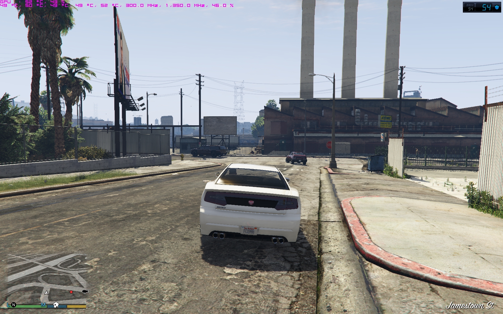

So habe mal nochmal ein bisschen runtergeschraubt und habe ein Screen gemacht. Und auf einmal war auch ein Ladefelher der krassen Art vorhanden(Keine Straße).

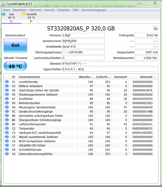

Hier meine HDD-Stats
Uff, ganz schöner Dinosaurier die HDD. Tausch das Teil gegen eine SSD aus, Platz brauchst du ja anscheinend nicht viel, als Datengrab kannst die HDD ja behalten.
Als Systemplatte hat sowas in keinem Rechner etwas zu suchen!
