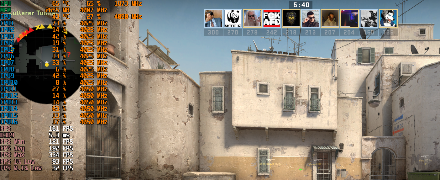

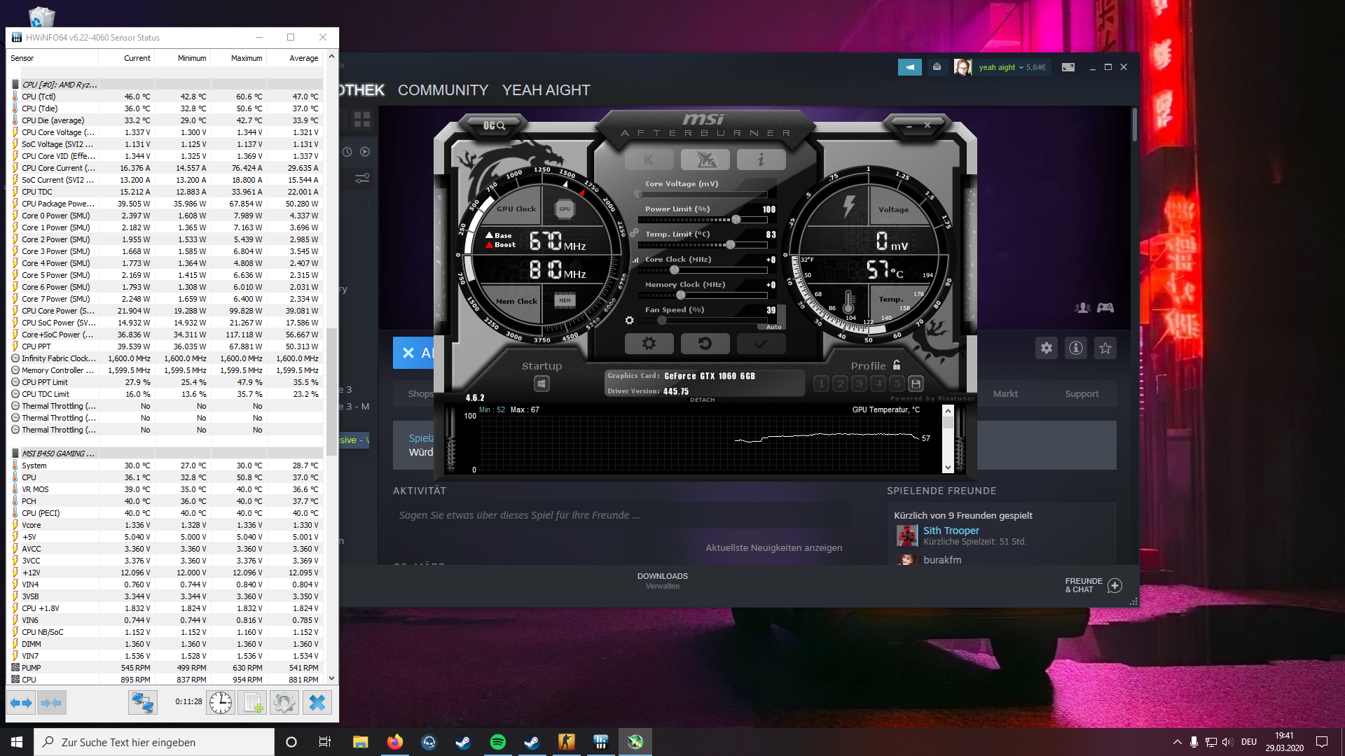

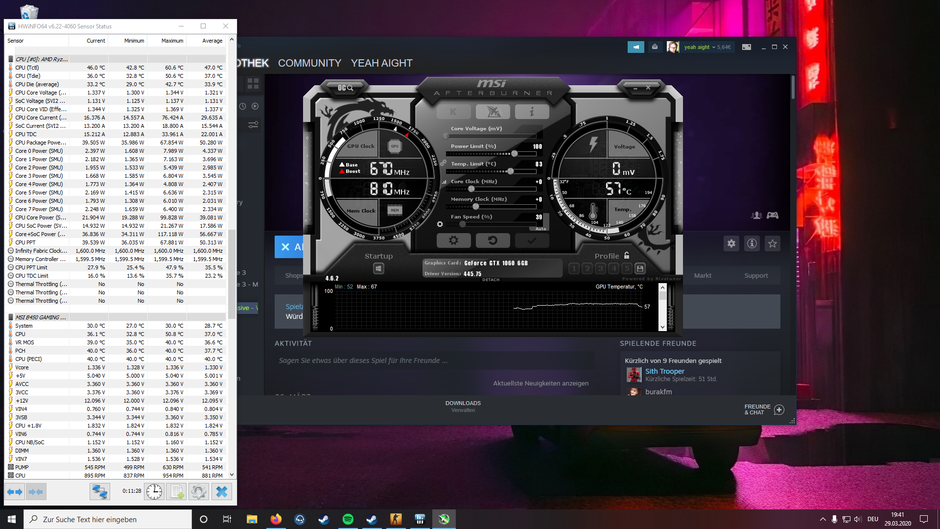

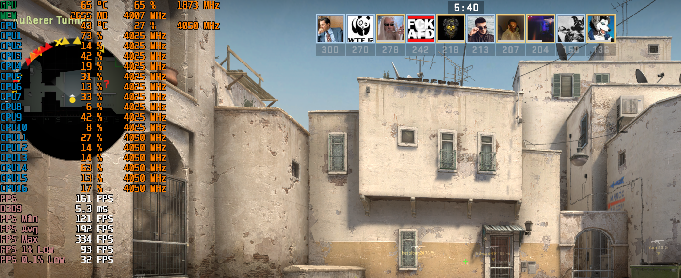

So sieht btw Afterburner nach ein paar Minuten CS:GO Deathmatch bei mir aus:

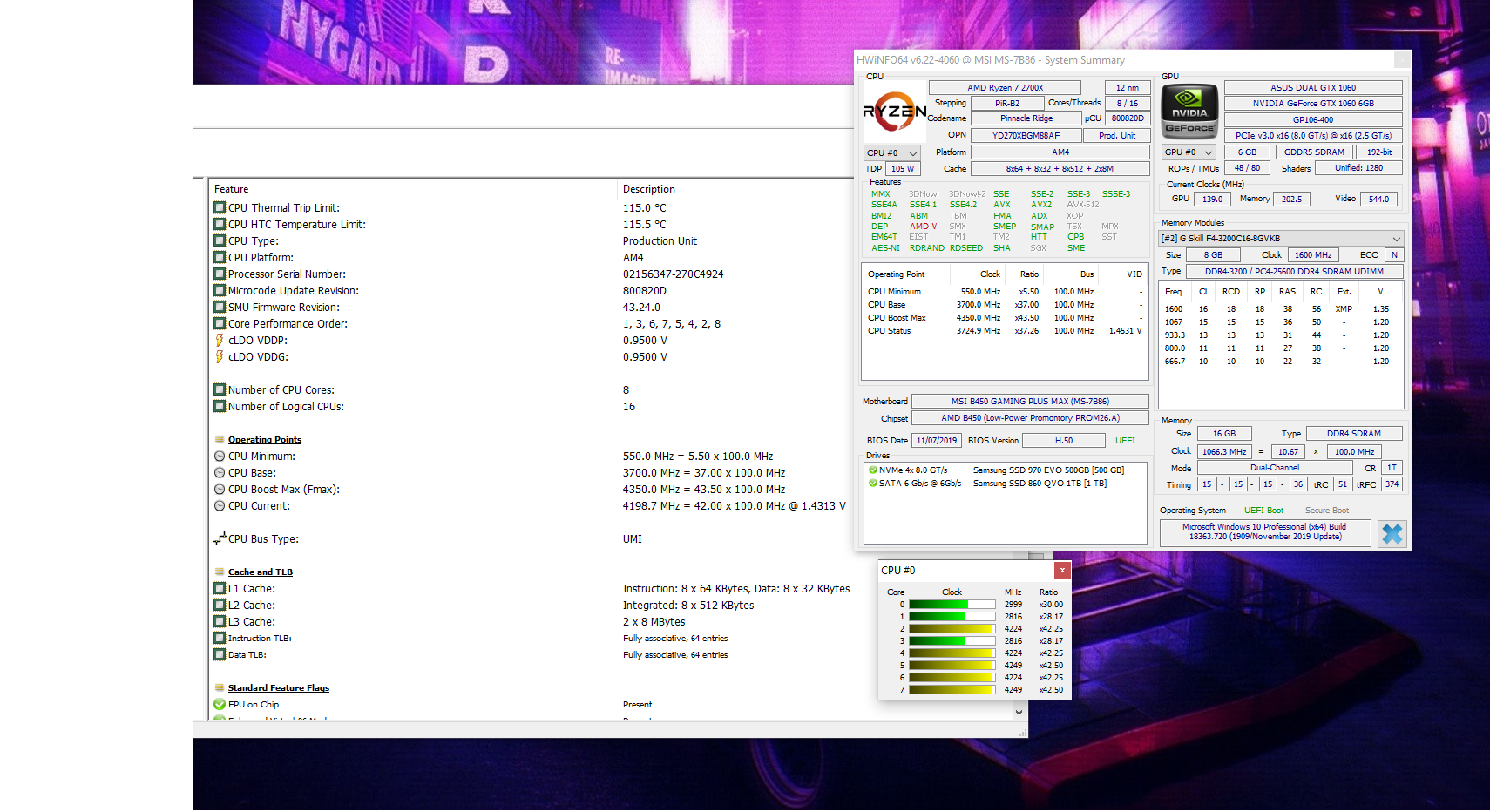

Ich habe über HWInfo und MSI Afterburner bereits nachgeschaut ob irgendwas auffälliges mit den einzelnen Kernen passiert, jedoch ist die Taktfrequenz ziemlich konstant, sowie die Verteilung auf den Kernen. Ebenso ist die Auslastung in Game immer roundabout 30-40%, was ja ziemlich normal mit meiner Grafikkarte ist.
Die VID der CPU scheint mir recht hoch, kann aber nicht sagen ob das normal ist.

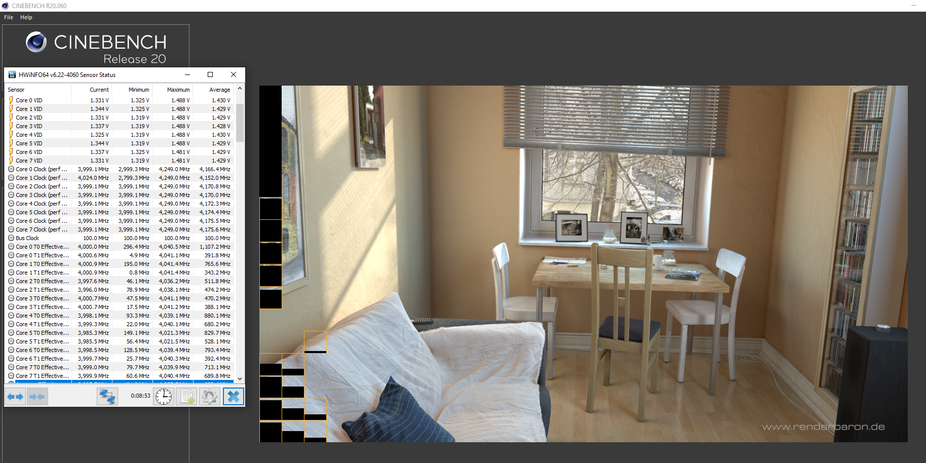

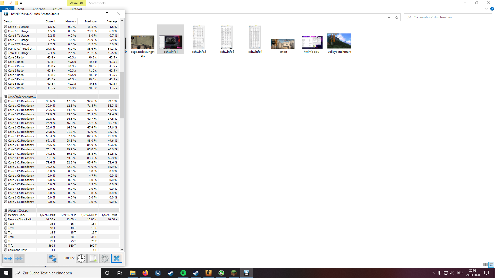

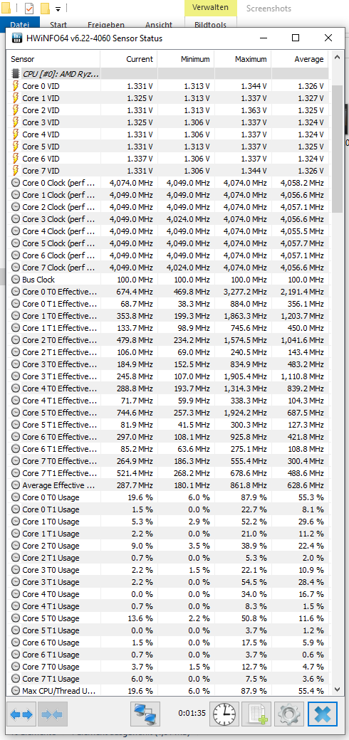

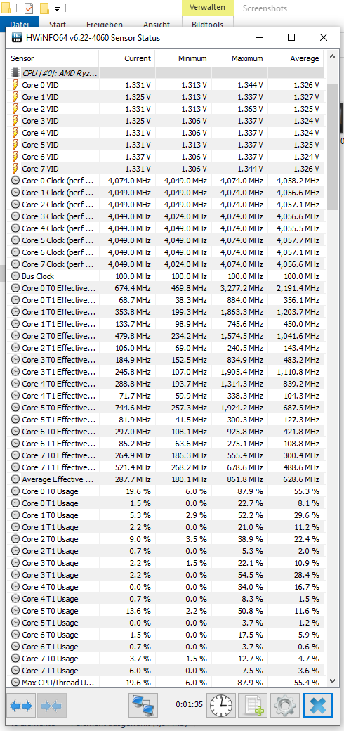

wenn hwinfo, dann die sensoren.
Um das limitz einer halbwegs modernen cpu sehen zu können muss mann sich die auslastung/Kern anschauen. Auch die taktraten sind interessant.

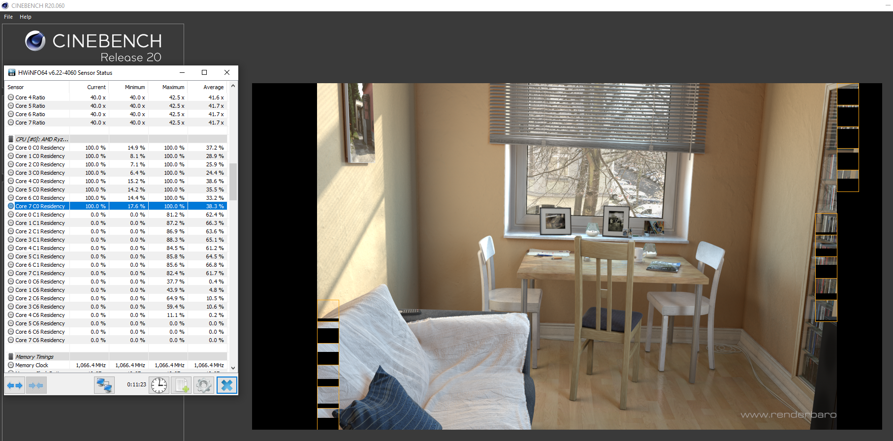

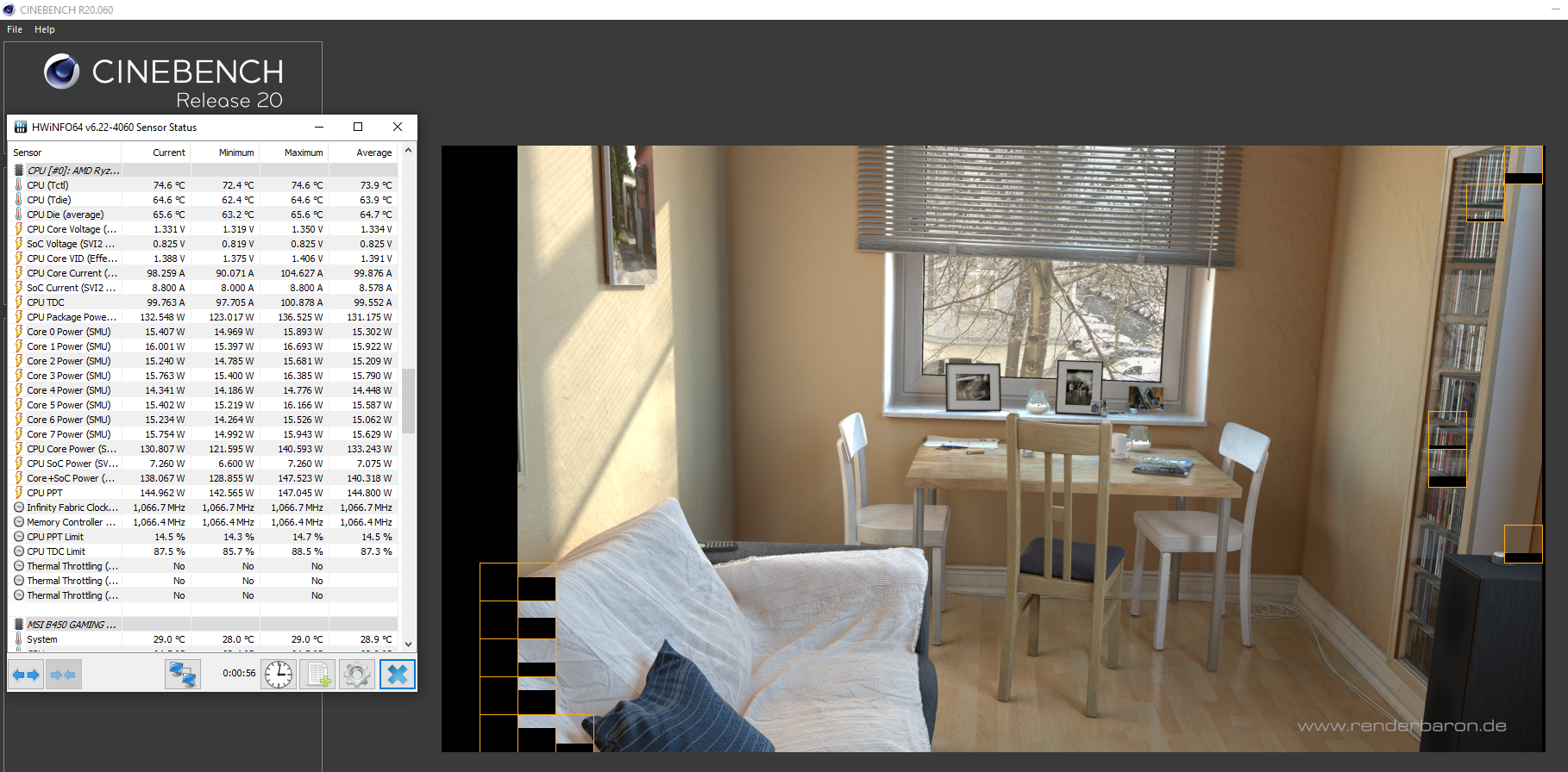

So siehts mit den Sensoren aus:

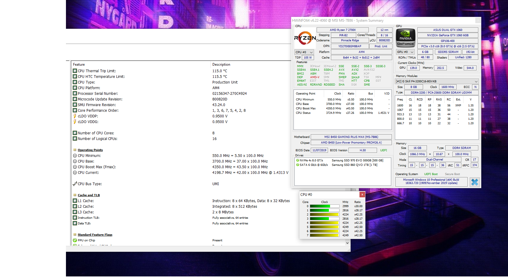

Dein RAM läuft nicht mit 3200MHz sondern mit 2133 wie man beim memory sensor sieht(1066MHz). Stell mal bitte das XMP Profil im BIOS ein. CS GO reagiert auf jeden Fall auf schnellen RAM. Und das limitiert im allgemeinen CPU Leistung wenn der RAM zu langsam ist.

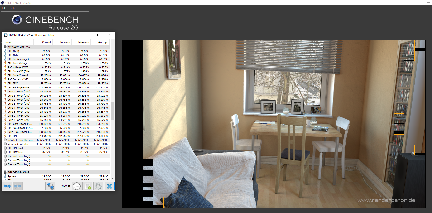

Bei den Verbrauchswerten der CPU scheint eine automatische Übertaktung im Bios aktiv zu sein (PBO?) die das normale Verbrauchslimit auf 135W anhebt. Ist vielleicht nicht ganz stabil.
Danke für die Antwort, ich habe jetzt gesehen dass im Bios PBO auf automatisch eingestellt war, ich habs jetzt ausgeschalten, danach lief CS:GO leider nicht besser. Als ich dann wieder meinen RAM auf 3200 mhz übertaktet habe lief es wirklich um einiges besser, ich habe zwar noch ab und zu mal einzelne Mikroruckler, aber deutlich seltener als zuvor. Die 0 FPS 1% Low und 0.1% Low bleiben jedoch weiterhin.

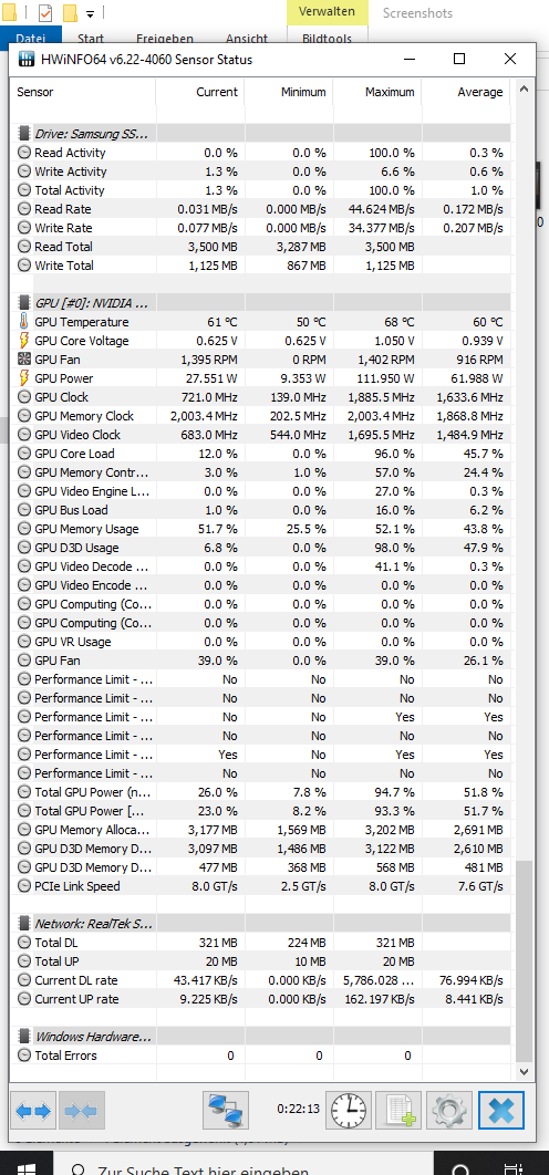

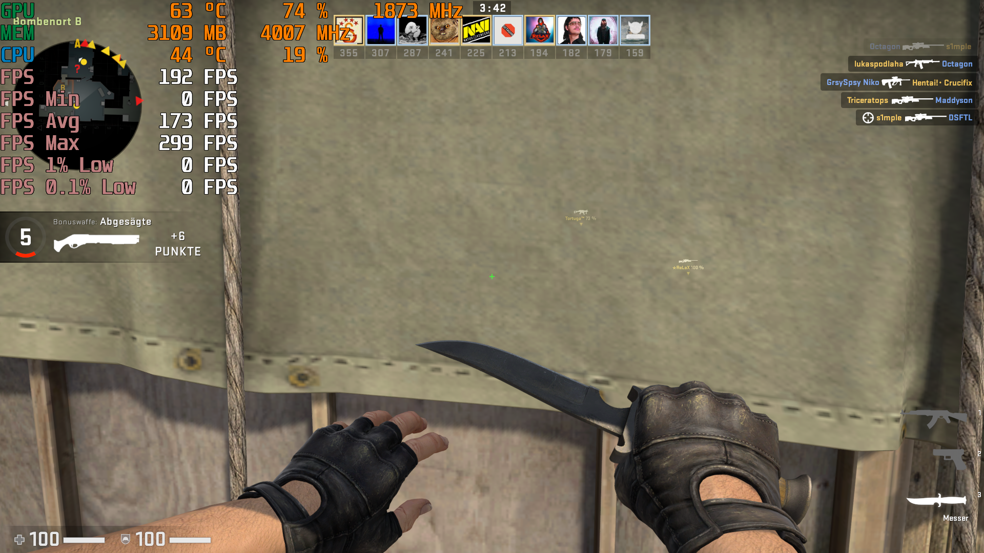

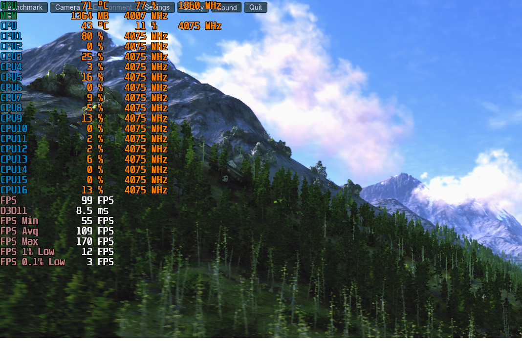

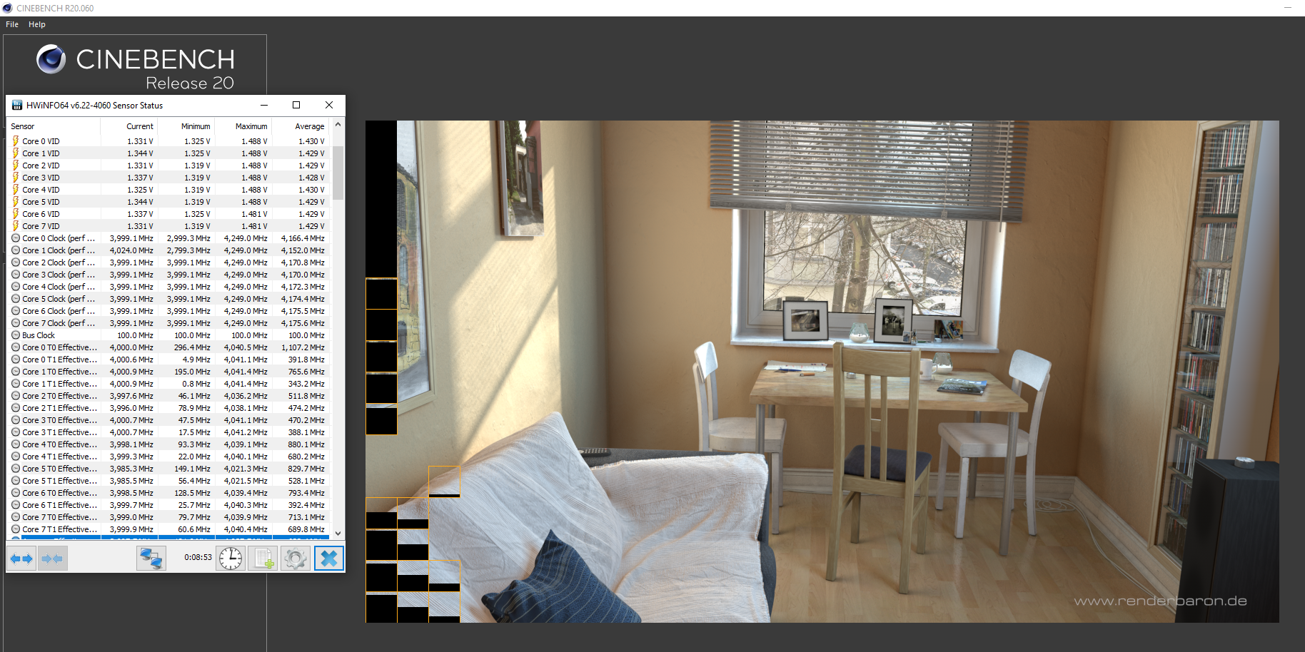

Re: Ich habe jetzt nocheinmal nachgeschaut wie es mit den CPU-Taktraten und Core-Auslastung aussieht, und dabei ist mir aufgefallen, dass mein erster Kern primär sehr stark ausgelastet ist, während der Rest meist eher weniger bzw. beinahe gar nicht ausgelastet ist. Ist das normal?
Das nur ein Kern wirklich Last hat ist relativ normal. CSGo ist ein uraltes Spiel auf einer uralten Engine.
Aber das nicht mal eine, sorry, popelige 1060er voll ausgelastet wird, ist eher nicht normal.
Multicore Rendering ist an im CS?

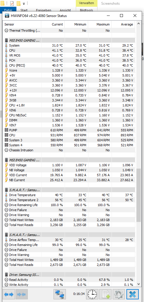

Lass mal HWINFO Sensors only im Windows Idle oder beim Gamen mitlaufen.
Wie hoch boostet der Proz, CPU, GPU, VRM, Systemtemperaturen und
Lüfterdrehzahlen wolln wer sehn!

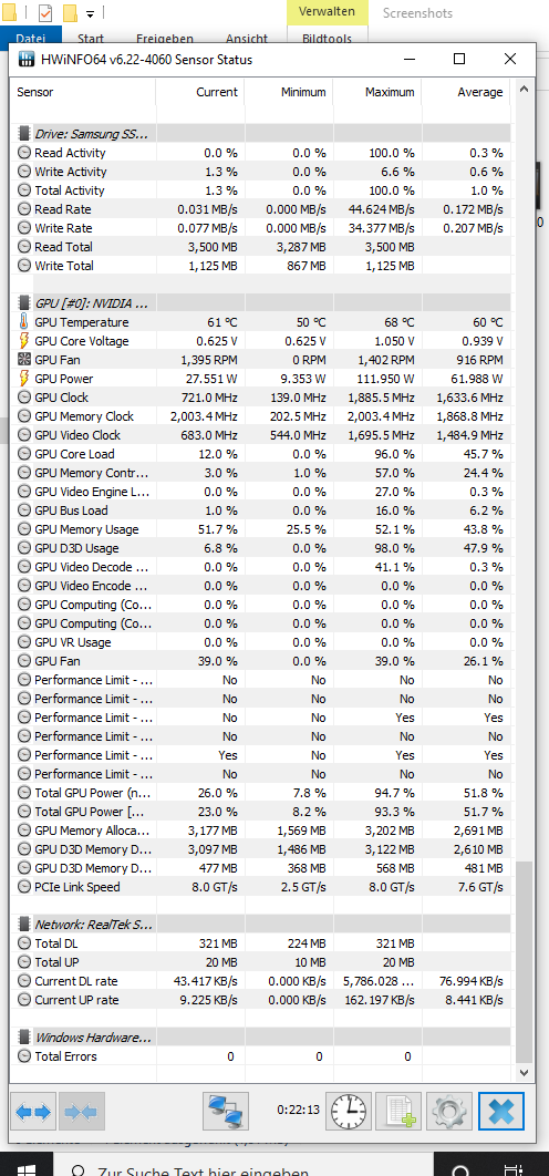

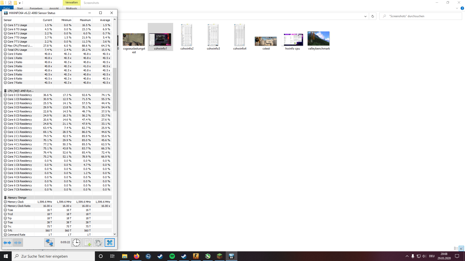

Ja Multicore Rendering ist an, die GPU Auslastung ist aber Standardmäßig für eine GTX 1060 6gb , die schwankt nämlich zwischen 55 % und über 90 %. Ich weiß nicht genau was du mit dem Boost meinst, deshalb hab ich mal ein paar Screenshots gemacht von meinen HW INFO Sensoren, nach ein Paar Minuten Deathmatch:

Update: Ich habe jetzt den Chipset Driver neu installiert, sowie ein wenig mit den CPU Overclock Einstellungen im Bios rumhantiert(sprich: PBO auto oder deaktiviert, Core Boost Auto und deaktiviert), leider ohne Erfolg. Bei den USB Ausgängen habe ich mal alle Devices ausgesteckt außer Maus und Tastatur, jedoch ebenfalls ohne Erfolg. Die Position von Maus und Tastatur habe ich auch getauscht.
Ich habe die Vermutung, dass die CPU nicht die Ursache für das Mikroruckeln ist, sondern eher das Motherboard oder die SSDs. Mir fällt nämlich auf, dass ich teilweise auch im Idle Mikroruckler habe, die fallen meist gar nicht auf und treten auch nicht so häufig auf, aber sie existieren. Außerdem rauscht mein Headset bei ganz leisen Geräuschen, und es hört sich so an als ob der Sound auseinanderfallen würde. (Schwer zu beschreiben, kann aber auch an meinem Headset liegen) Ebenfalls habe ich in Ladebildschirmen z.B. bei CS ungewöhnlich lange Standbilder (manchmal bis zu 15 Sekunden), also es scheint so als ob irgendwie der PC beim Laden überlastet sein würde. Ich habe jedoch mit Samsung Magician die beiden SSDs auf Funktionalität durchgecheckt und bei beiden kam eine durchschnittliche Schreib- und Lesegeschwindigkeit raus. Hat jemand vielleicht noch andere Vorschläge?
Der Boosttatkt kommt mir mit knapp über 4Ghz etwas gering vor, aber sonst sieht alles sehr gut aus.
Lade mal die Bios Defaults und stell den Ram wieder auf 3200.
Wenn das nicht fruchtet, flash das Bios neu und probiers nochmals.
Also bei meinem 2600X welcher ja normal etwa 100 Mhz niedriger taktet als der 2700X, seh ich über 4200 Mhz schon mal bei CS.
Läuft da noch so ne Grützsoftware wie das MSI Dragon Center?

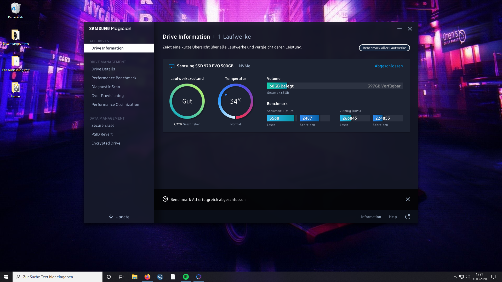

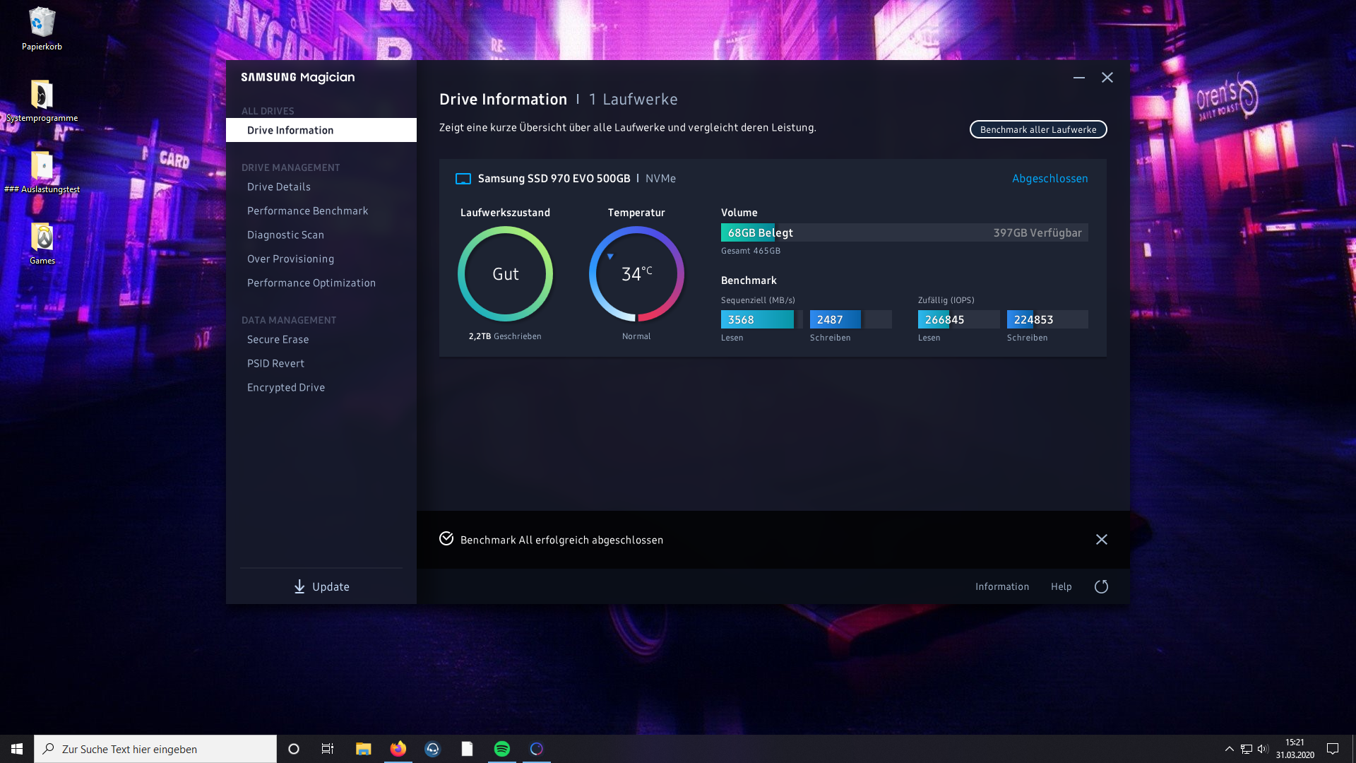

Jo hab ich gerade mal gemacht, trotzdem weiterhin das Problem. Hab die NVME SSd nochmal gecheckt, wie vorgegeben eine 3,5k Lesegeschwindigkeit, und eine 2,5k Schreibgeschwindigkeit.
