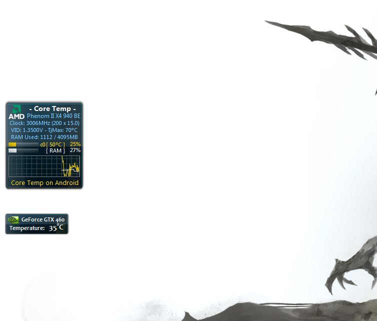

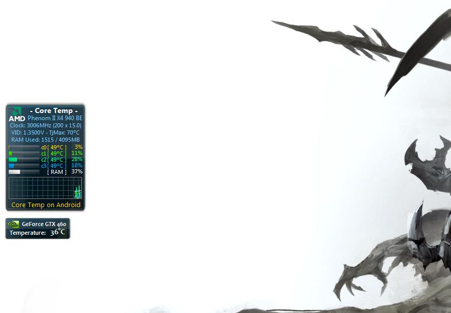

Jetzt passiert es mir seit dem aber hin und wieder, dass nur ein Kern von meinem Rechner erkannt wird. Zumindest laut Core Temp. Nach einem erneuten Neustart werden dann alle 4 Kerne angezeigt. Woran liegt das? Hat jemand eine Idee?

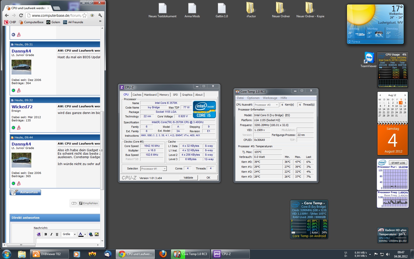

Also ich habe dein Gadget von Coretemp gerade selbst mal getestet.
Es scheint nicht das beste zu sein, zumindest kann es bei meinem i5 nicht einmal die P-Geschwindigkeit richtig auslesen. Coretemp Gadget zeigt 3,3 Ghz an, während CPU-Z 1,6 Ghz anzeigt.
Ich würde nicht zu sehr auf dieses Gadget vertrauen!
Am besten mal mit CPU-Z auslesen.

Also an dem Gadget oder am tool liegt es m.M.n. nicht, da wenn das tool nur einen Kern anzeigt auch in Systemsteuerung beim Geräte Manager nur 1 Prozessor angezeigt wird.
