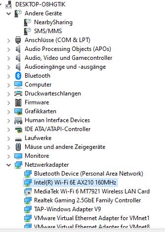

ich wollte heute den onboard WLAN Chip durch die oben genannte WLAN Karte ersetzen. Dafür habe ich die Karte an einen PCIe x1 Slot eingebaut, festgeschraubt und das Kabel an den 2. USB 2.0 Anschluss auf dem Board gesteckt.

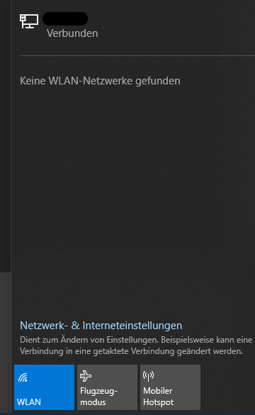

Im Geräte Manager wird die Karte auch erkannt, nur leider werden mir keine WLAN Netze angezeigt. Die Liste ist leer.
Ebenfalls funktioniert BlueTooth nicht, es wird nichtmal im Geräte Manager angezeigt. Nur ein nicht erkannter USB Controller.

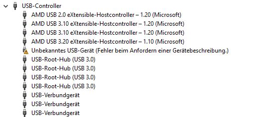

Was genau meinst du? Hier nochmal der falsch erkannte USB Controller (fürs Bluetooth). Fehlermeldung:
Dieses Gerät wurde angehalten, weil es Fehler gemeldet hat. (Code 43)
Fehler bei einer Anforderung des USB-Gerätedeskriptors.

Welchen Adapter (Link?) hast du genau gekauft? Laut Beschreibung was mit AX5400, laut Gerätemanager was mit AX210.

Da sowohl Bluetooth über USB, als auch WLAN über PCIe nicht gehen, vermute ich eine Problem mit der Karte. Der verbaut Intel-Chip ist eigentlich recht brauchbar.

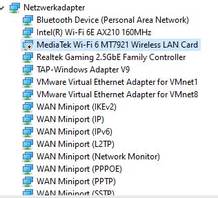

Dann schalte mal im UEFI das interne Wlan modul aus, so dass das in Windows garnich erst da ist.

@peterX Auch das habe ich, wie im Ursprungsbeitrag geschrieben bereits getan. Bei der Erstinstallation waren WLAN und Bluetooth Karte von Board im UEFI deaktiviert.
