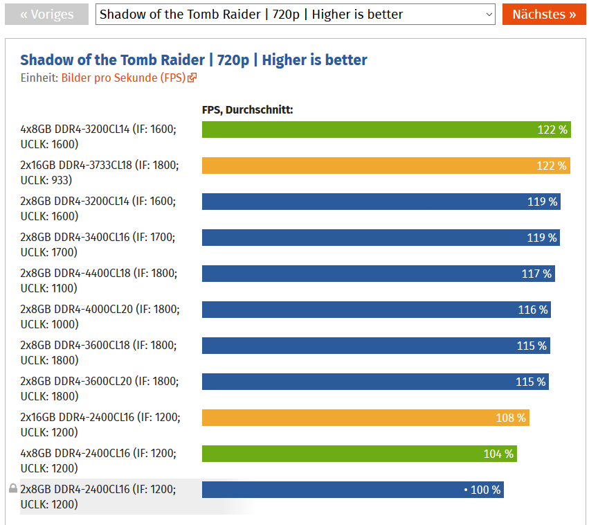

DDR4-2400 ist eine extreme Bremse für Ryzen. Du könntest erst einmal einen 3300x kaufen. Dieser besteht aus nur einer Recheneinheit und somit ist der Nachteil nicht ganz so schlimm. Ryzen 5 3600, 3700 und höher sind "doppelte CPUs in einer Packung", die bei einem solchen Ram extrem gebremst werden.
Erst mit Ryzen 4000 soll es einen Achtkerner geben, der aus einer Einheit besteht und keinen Umweg über den Ram geht. Mit einem "heute" gekauften B550 Mainboard stünde einer späteren Aufrüstung nichts im Wege. Der Release der B550-Mainboards ist am 16. .

...das hört sich so an , als ob Das mit dem vorhanden RAM gar nicht laufen würde, dem ist aber nicht so, wir reden hier von vielleicht 10% im Schnitt zu 3600er RAM , wenn Du den Aufwand betreiben willst den alten RAM loszuwerden ok , dann neuen kaufen, ansonsten läufts damit auch gut.
...wenn Du nicht viel ausgeben willst , würde ich ein 3600 AMD mit nem 550er Board (warum, siehe oben ) nehmen.
