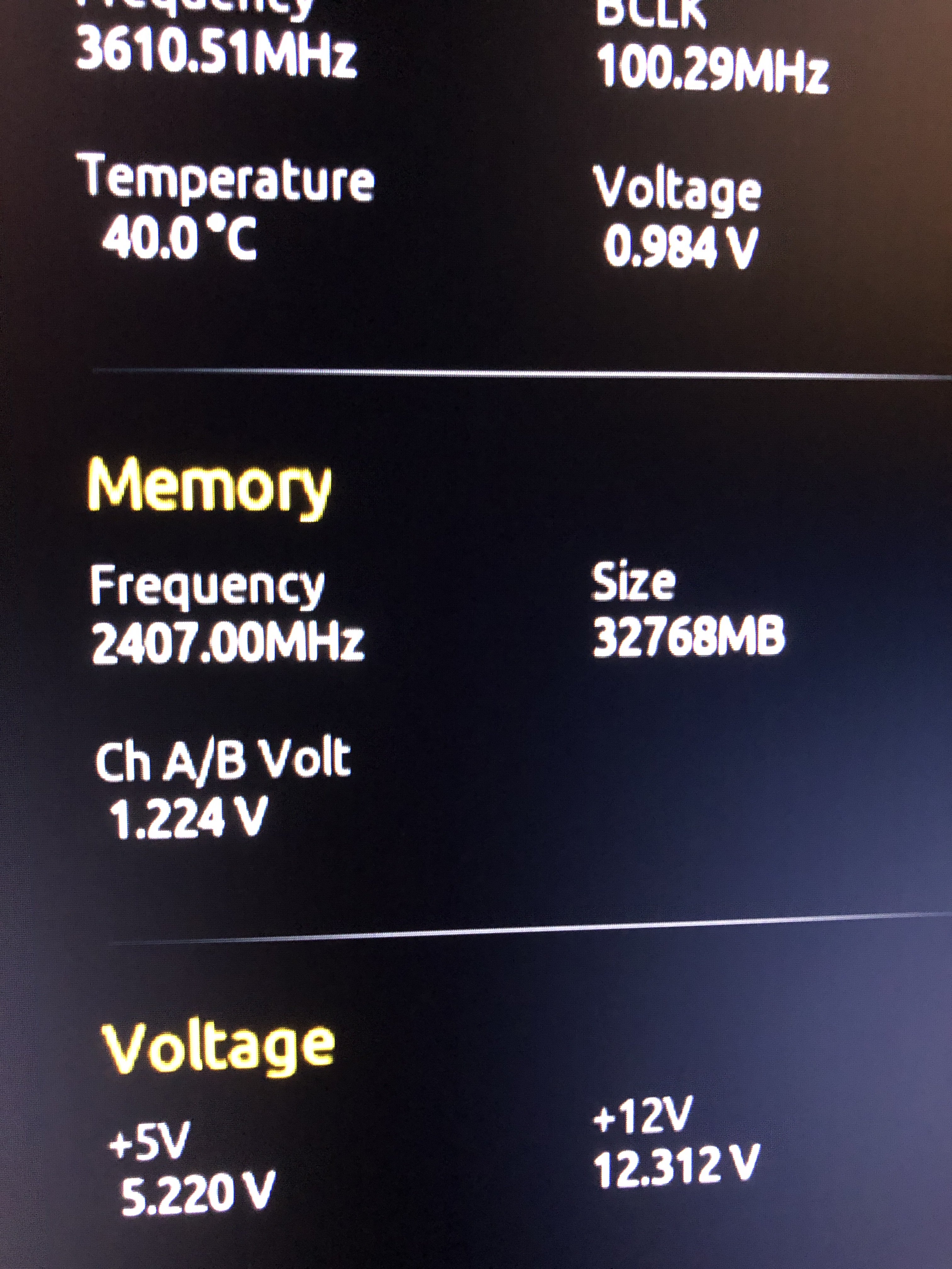

Eine kleine Frage hat sich mir noch gestellt!
Im UFEFI steht bei mir, das meine Ram mit 2407mhz laufen. Sollte da nicht eigentlich 3200 stehen?? Sorry falls das eine dumme Frage ist, ich bin totaler Anfänger
Das ist dann tatsächlich komisch...
Mach mal screenshots von den Einstellungen, vielleicht fällt ja was auf.
