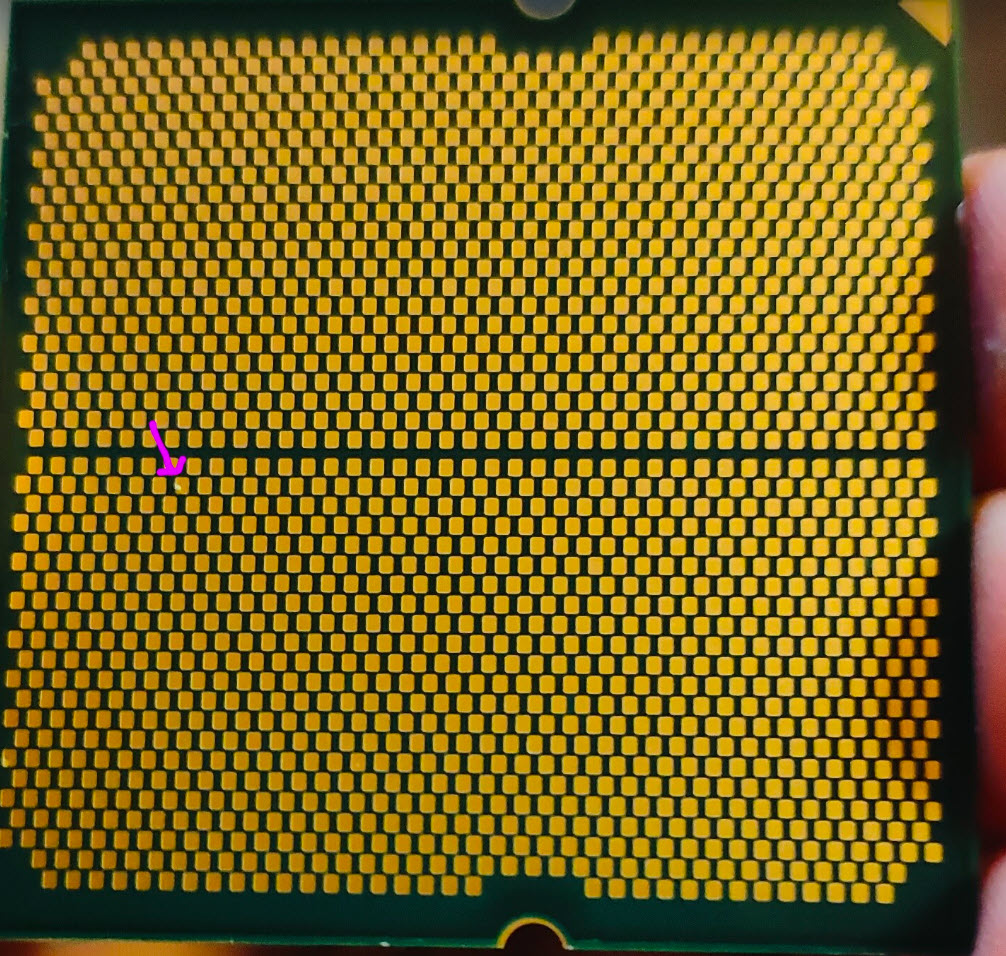

Ich habe heute eine CPU (gebraucht), jedoch durch den Händler als getestet markiert erhalten. Auf der Unterseite sehe ich wie ein "näggi" und springt sofort aus der Reihe
Siehe Bild.
Noch nichts, ist ein komplett neues System. Das Problem ist mir beim Einbau aufgefallen.
Kann das ein Problem sein? Ich hoffe Ihr könnt das Bild gross genug machen ;)

wisch es vorsichtig weg, wenn möglich.
Möglich, dass es Wärmeleitpaste ist. Abwischen. Sollte das tatsächlich abgeplatzt sein (das würdest du auch mit dem Fingernagel merken) würde ich die CPU zurückschicken. Kann funktionieren, aber warum sollte man sie nehmen?
Grüße
Reaktionen: the-pollox und coasterblog
Ein Wattestäbchen mit ISO-Alkohol kann hier wohl helfen. Nicht mit den Fingern auf den Kontakten
rumwischen !!
"Nubsi" xD ... so kenn ich das.
Hab von Braun so Alkohol Pads. Da würde ich mit drüber gehen wollen.
Sieht für mich aber aus wie eine Vertiefung. Falls ja, schick zurück.
Die Kontaktflächen müssen alle eben sein.
Würde ich gar nicht erst probieren um ehrlich zu sein.
Auch wenn ich niemand bin der bei jedem "Furz" gleich wieder alles einpackt.

Wenn es sich nur um Verfärbungen handelt, das hab ich so in den Jahen schon öfter mal gesehen bei gebrauchten CPUs und sollte kein Problem sein.

Danke für Eure Antworten. Ja vielleicht ist es nur eine Verfärbung. Wärmeleitpaste ist es nicht, das habe ich angeschaut.
Mit dem Finger bin ich auch nicht drüber, da ich mir das nicht gewagt habe ;).
Ich werde heute mal versuchen, wenn es nicht klappt, dann werde ich die CPU wieder zurücksenden und mal fragen, wie genau die Test beim Händler aussehen ;).
Passieren am MB oder so kann nichts, falls es doch einen Defekt ist, oder?
Das ist zu 99,9 Prozent etwas bereits getrocknete Wärmeleitpaste uns sollte sich einfach entfernen lassen. Bei einer schon einmal eingebauten CPU kann das mal passieren.
Also ich werde nochmals genauer schauen und es nochmals ausbauen....
Wie soll da bitte in die Mitte Wärmeleitpaste hinkommen? Ich meine links unten eine ähnliche Verfärbung erkennen zu können, aber Wärmeleitpaste sollte hier doch eigentlich nix verloren haben.
Das kann schon mal passieren beim Ausbauen, die werden sicher mehrere auf einmal testen bevor die wieder raus gehen. Bisschen Paste an den Fingern gehabt oder auf der Ablagefläche etc.
Natürlich gehört die da nicht hin aber kann mal passieren. Jede der schon PCs gebaut hat weiß das an schlechten Tagen WLP echt ätzend anhänglich sein kann ;)
Reaktionen: micha`
Den Pfeil hatte ich gar nicht gesehen auf dem Foto und bezog mich oben auf
die braunen Verfärbungen auf der rechten Seite des Bildes, was womöglich auch nur Schatten sind.
