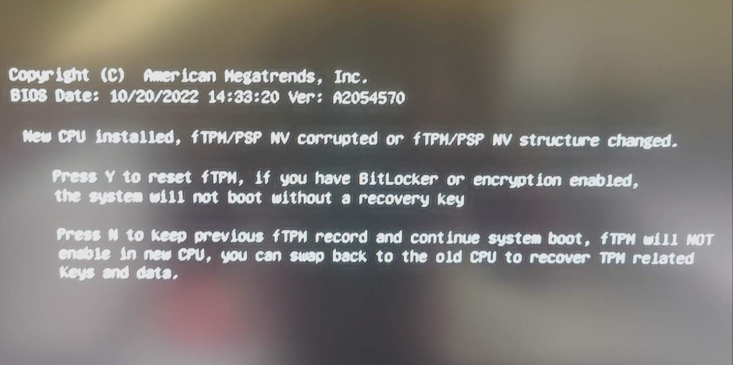

Hab meine Ryzen CPU getauscht. Folgende Abfrage verunsichert mich:

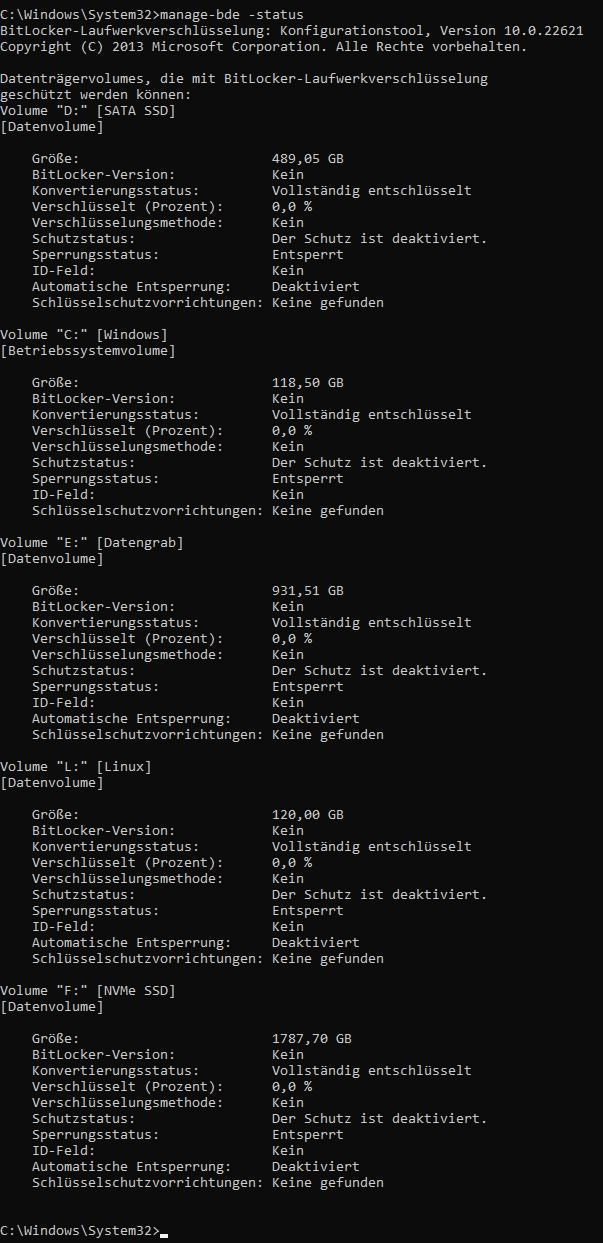

Eben nochmal die alte CPU rein und mal BitLocker Status abgefragt:
Interpretiere es es richtig, dass ich bei der neuen CPU bedenkenlos mit [Y] bestätigen kann und es dann ohne Datenverlust einfach läuft? Oder kommt noch was anders?
Kann auch Z sein, bei einer QWERTZ-Tastatur, BIOS nutzt gern QWERTY :). Bei neuer CPU sollte das passen.
Ich hab die Meldung auch bekommen als ich meine CPU getauscht habe. Weder [Y] noch [Del] in dieser Anzeige haben irgendwas bewirkt... mit [N] kam ich weiter und hab das Trusted Computing letztendlich im BIOS deaktiviert, da ich es eh nicht nutze.
ja, du hast keine bitlocker-verschlüsselung aktiv und kannst einfach "y" bzw. "z" drücken (beim booten ist das us-layout statt des de-layout für die tastatur aktiv -> y und z sind vertauscht).
Reaktionen: Fika
Hier wird lediglich abgefragt ob die fTPM-Schlüssel zurückgesetzt werden sollen oder ob die alten beibehalten werden sollen. Beibehalten (N) bedeutet das fTPM auf der neuen CPU nicht aktiviert werden kann, nur mit der alten CPU und dessen fTPM-Schlüsseln.
Wählt man stattdessen (Y) oder (Z) wie bei QWERTZ-Layout üblich, werden die neuen, zur CPU passenden fTPM-Schlüssel geladen.
Hier ist nur bei aktivierter Bitlocker-Verschlüsslung vorsicht geboten, man braucht den Wiederherstellungsschlüssel, ansonsten bootet das Sytem nicht mehr.
Ein CPU-Wechsel bedingt immer auch ein erneuern der fTPM-Schlüssel, die zur neuen CPU passen, ansonsten wäre das Modul ja vollkommen sinnfrei!

Moin,
wo wir schon bei diesem Thema sind. fTPM hat keine Auswirkung auf SecureBoot (Stichwort Windows 11) ? Das Problem hatte ich nämlich, als ich von Intel auf AMD gezogen bin (ohne Neuinstallation).
Nun, im Grunde hat es letztendlich funktioniert (auch mit [Z]) - hat zwar ne Weile gedauert (ca. 5-7 Mins), aber schlussendlich hat er W11 gebootet.
Wäre jetzt nur eine Interessensfrage.
