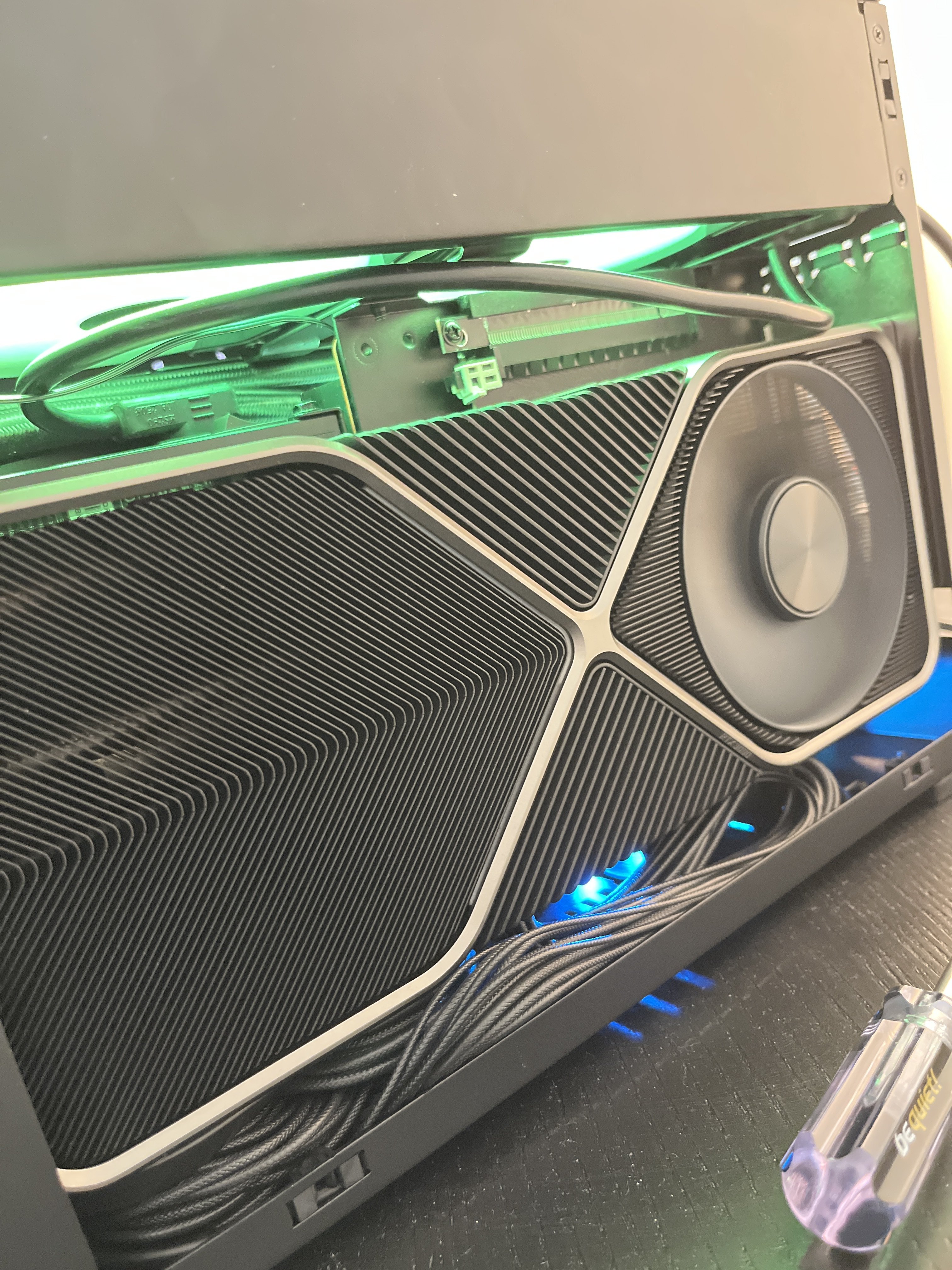

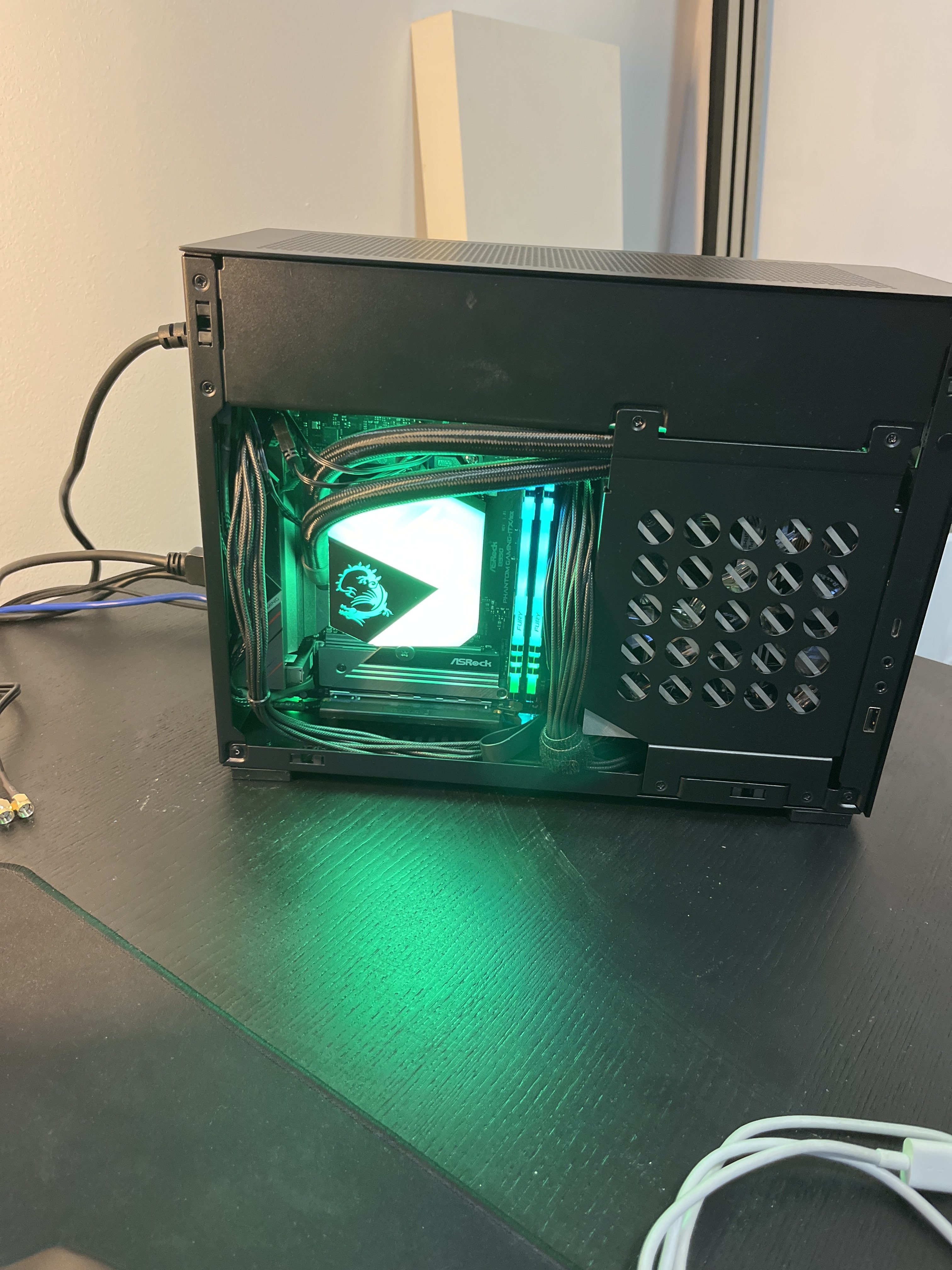

2. der PC geht an, hat aber keine Bildausgabe nach dem ich beim ersten Neustart N gewählt habe statt Y bevor das BIOS gekommen ist. Danach geht der PC noch am, aber die Grafikkarte gibt keine Bildausgabe raus
Die Lüfter der Karte drehen, die Beleuchtung der Grafikkarte geht nicht.
3. - Andere CPU verbaut Ryzen 5 2600x, Problem nicht behoben, immer noch kein Bild
- CMOS clear per Jumper durchgeführt, keine Veränderung (keine CMOS Batterie vorhanden)
