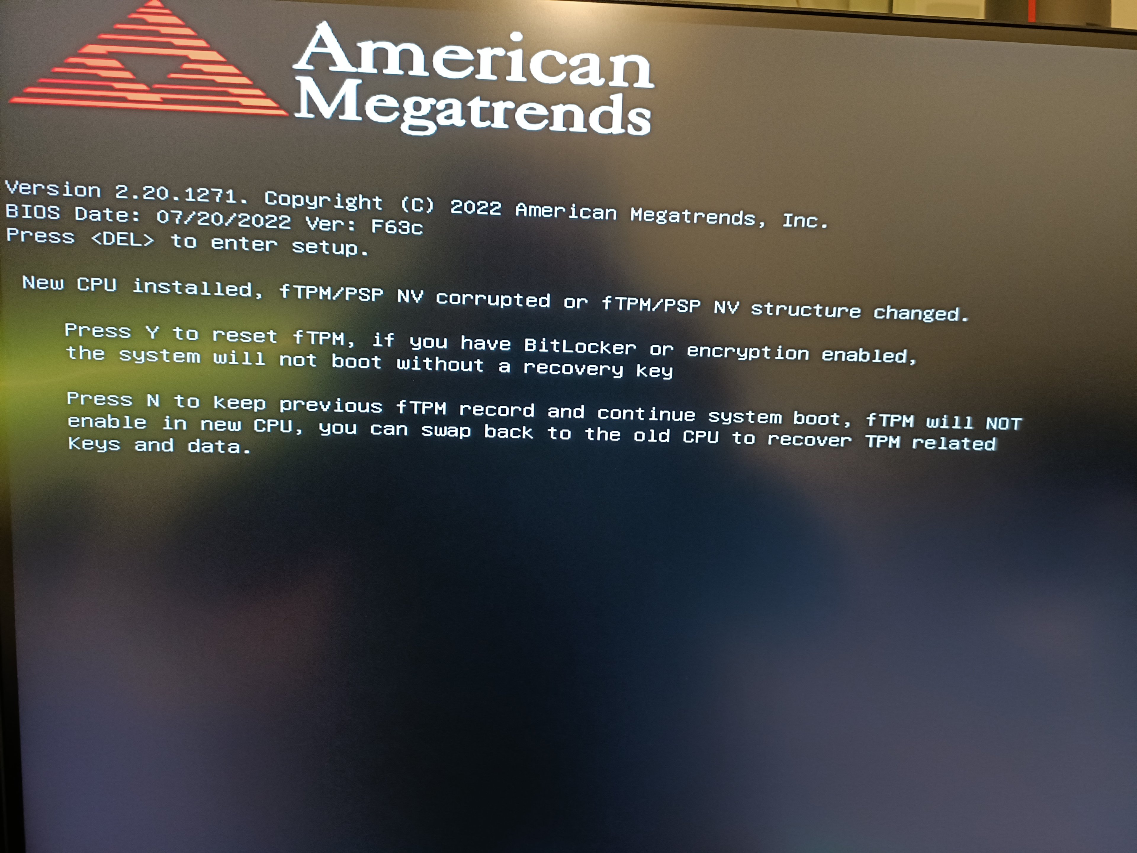

ich habe gerade meine CPU Ryzen 7 2700x gewechselt und einen Ryzen 7 5800x3d eingebaut. BIOS hat die aktuellste Version.
Bekomme jetzt die Meldung: New CPU installed, fTPM/PSP NV corrupted..(siehe Bild)
Ins BIOS komme ich nicht. Wenn ich N drücke bootet das System zwar aber nach jedem Neustart kommt die Meldung.

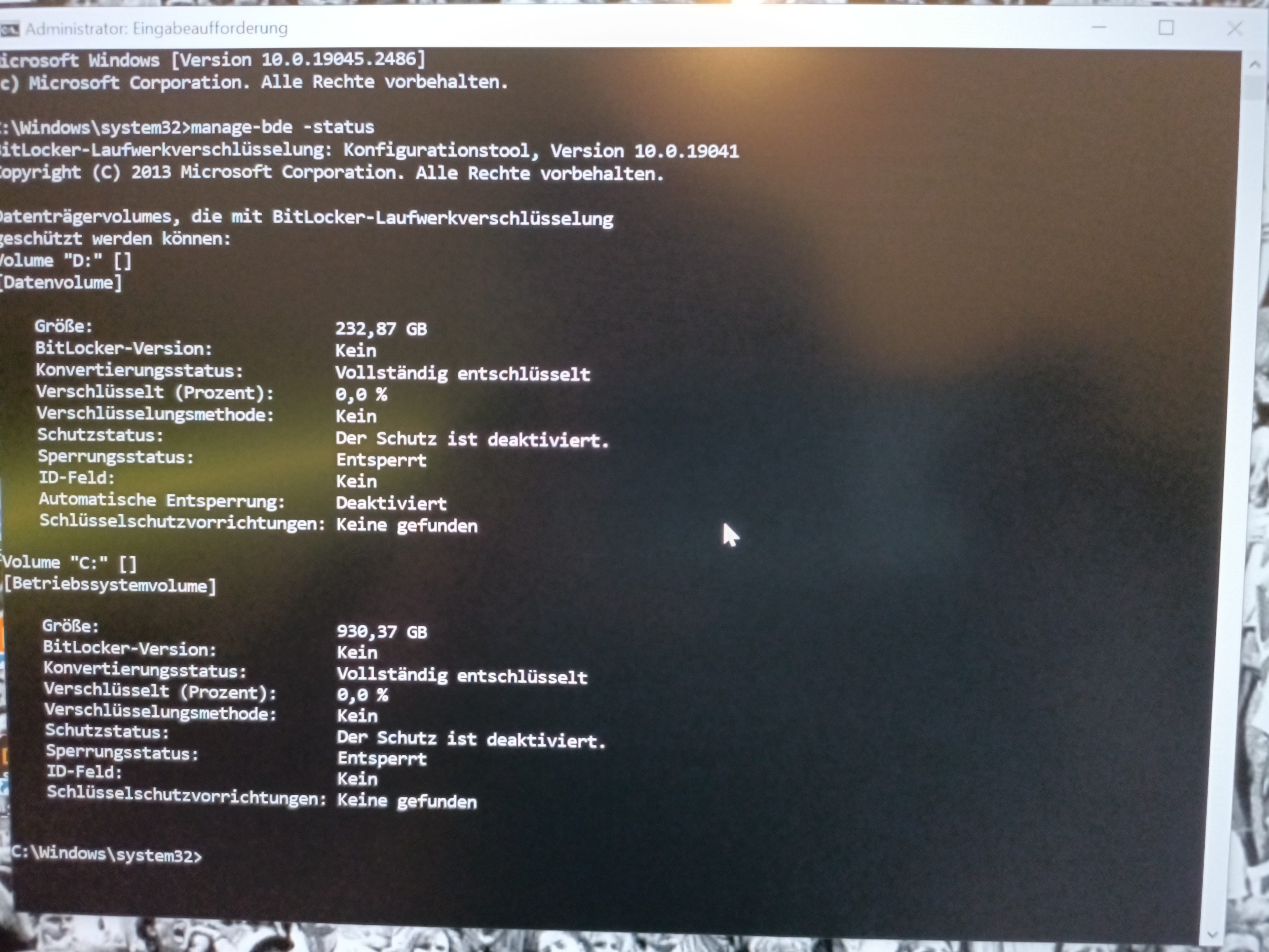

Hab dann unter Eingabeaufforderung den Befehl: manage-bde -status eingegeben und hier steht das kein BitLocker aktiviert ist. Weiß jetzt nicht ob das auch bei der alten CPU der Fall war. Wenn ich N drücke dann steht dort ja fTPM will not enable in new CPU.
Bin jetzt unsicher was ich machen soll. Hab schiss das ich, wenn ich Y drücke, aufgefordert werde den nicht vorhandenen Key einzugeben.

Y wird es auch nicht, wenn Du ein deutsches Keyboard hast. Eher Z.
Bitlocker scheinbar auch nicht an, also was solls.

naja, ist eigentlich auch egal, BitLocker scheint ja in keiner Version aktiv zu sein, daher kannst neues fTMP aktivieren lassen. Höchstens Valorant könnte nicht mehr starten wollen, falls das aufm PC ist

Weil das ein allgemeiner Hinweis an die ist die rein zufaellig Bitlocker angemacht haben koennten.
Reaktionen: Flo42
Das ist nur eine Warnung. Die kommt immer, unabhängig vom OS. Wenn du Bitlocker nicht verwendest, kannst du die Keys einfach resetten.
Dass das fTPM nach CPU-Wechsel corrupted ist, ist auch logisch, denn ein Firmware-TPM sitzt in der CPU. Und die hast du getauscht.

Soll ich dann mit Y bzw. Z booten lassen? Wenn dann die Aufforderung kommt den Key einzutragen dann stehe ich blöd da
Ueber den Windows-Key wird gerade nicht getippt. @G-Star23

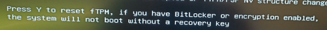

Es geht um die die neu erzeugt werden wenn Du Z drueckst.
Die Meldung ist ganz normal nach CPU tausch, einfach "Z" -Taste drücken und fertig.
Der verbaute TPM-Chip ist in der CPU integriert und ist jetzt natürlich ein anderer als in der alten CPU.
War bei mir genauso als ich auf 5800X3D gewechselt habe.
OK das dann ein neuer erzeugt wird wusste ich nicht, dachte ich müsste dann den alten (nicht bewusst erzeugten Key) eintragen
Ok dann hoffe ich mal das dies funktioniert.

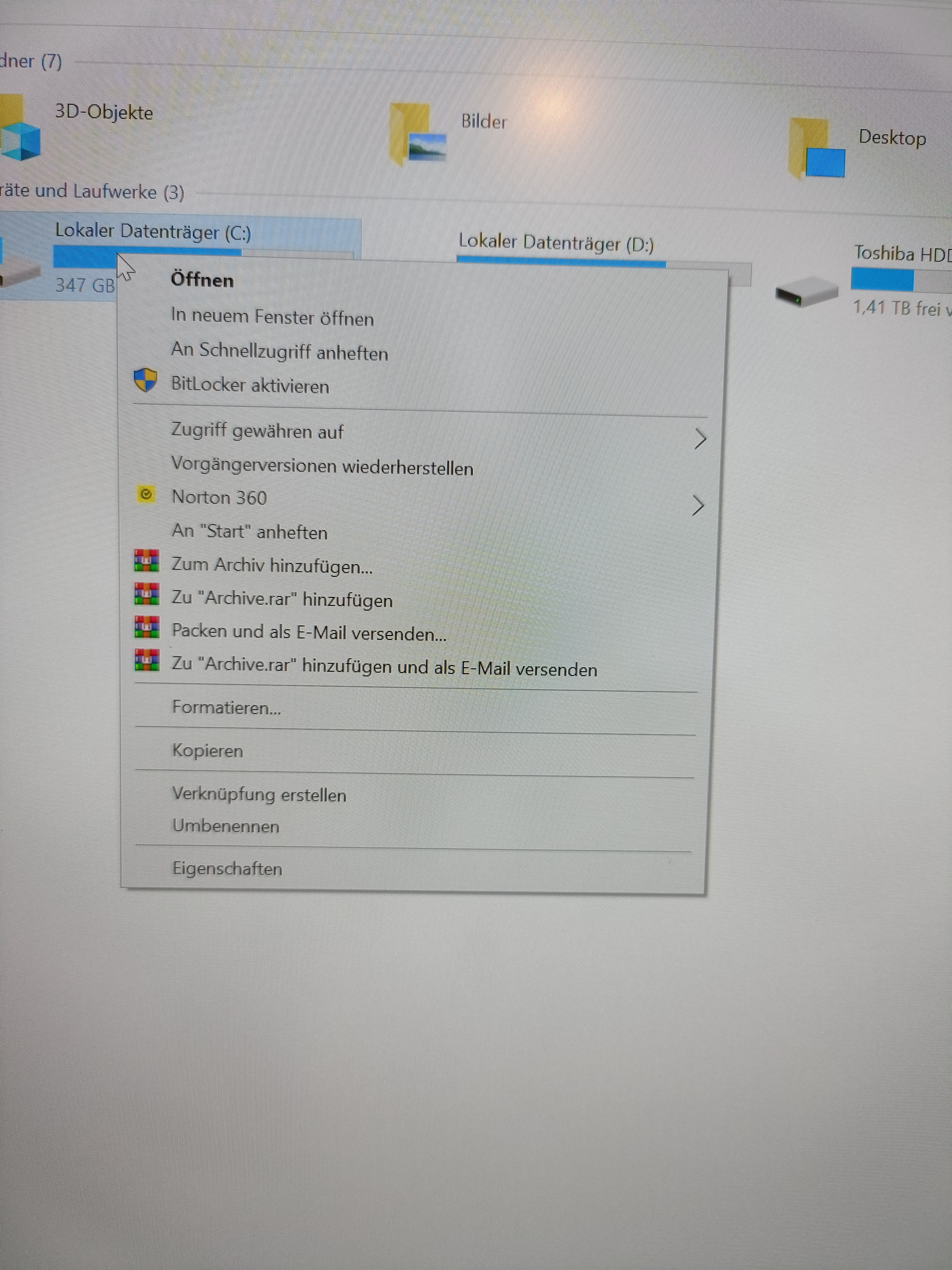

Hab gerade gesehen, nachdem ich mit N gebootet habe, das bei den Festplatten BitLocker aktivieren steht.
Du verwechselst hier zwei Dinge.
Bitlocker kann das TPM nutzen, um die Festplatten zu entsperren. Dafür wird der Master-Key im TPM abgelegt.
Ist der Master-Key nicht vorhanden, z.B. weil TPM kaputt oder CPU mit fTPM getauscht, benötigst du zum Entsperren den Wiederherstellungsschlüssel.
Trifft in deinem Fall nicht zu, denn du verwendest kein Bitlocker. Sonst könntest du jetzt überhaupt nicht ins Windws booten. Da du ins Windows booten kannst, kannst du das TPM resetten und somit wieder funktionstüchtig machen.
Top, PC bootet jetzt wieder ganz normal. Entweder ist mir der Punkt BitLocker bei den Festplatten nie aufgefallen oder das ist jetzt neu. Vielen Dank für die schnelle Hilfe.

G-Star23 schrieb:
Gilt BitLocker nur für die Windows Festplatte oder alle Festplatten.
Wenn du es aktivierst, ist es pro Festplatte, nicht für alle!
G-Star23 schrieb:
dann hätte der Key doch im Windows Konto sein oder nicht
Nein, nur wenn du es bei Aktivierung von Bitlocker im Konto speichern lässt.
Ist schon lange da
