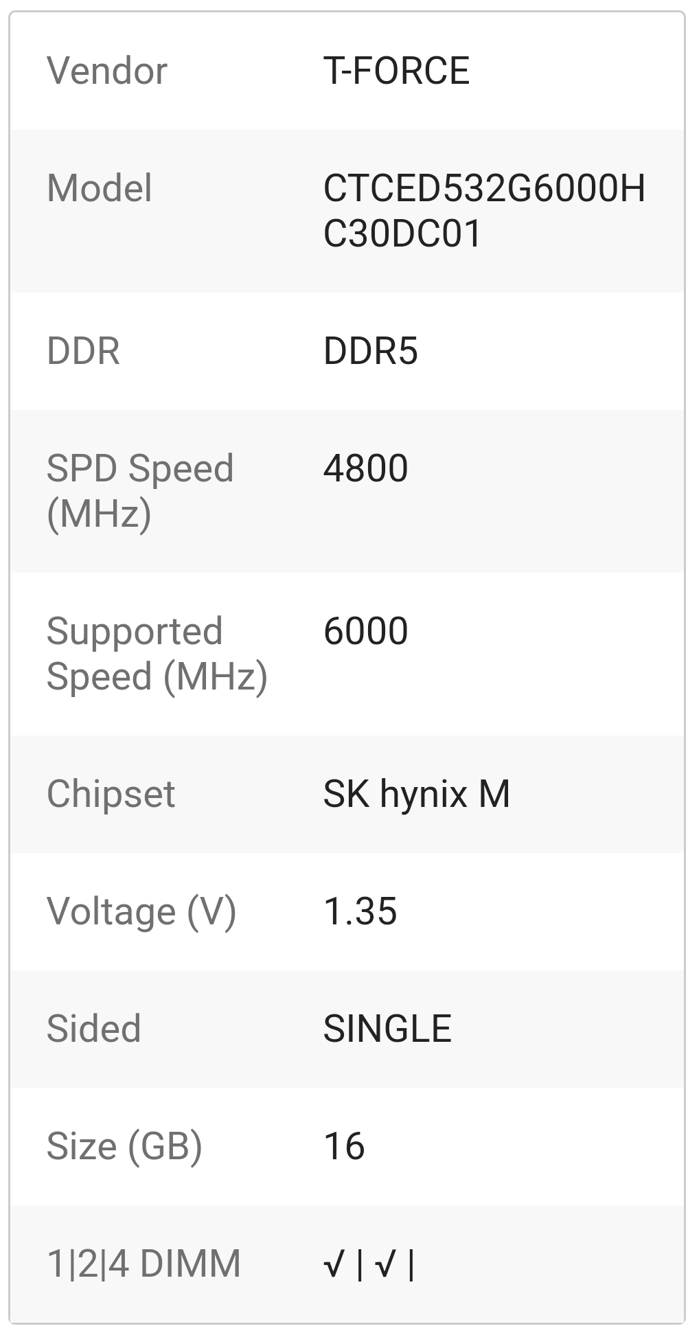

RAM ist einfach: Der hier ist Low Profile und hat die guten Hynix-Chips, dazu gescheite Latenzen. Zudem relativ günstig.
Reaktionen: acty

acty schrieb:
Hat der ggfs. schlechtere Chips?
Sieht mir ebenfalls sehr stark nach Hynix M-Die aus, also nein.
