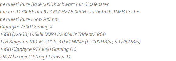

oh? Gut zu wissen xD Hab den pc fertig zusammengebaut und aufgesetzt gekauft. Was sollte ich da ändern?

Ok bzgl, RAM, habe XMP aktiviert, sieht jetz so aus:
