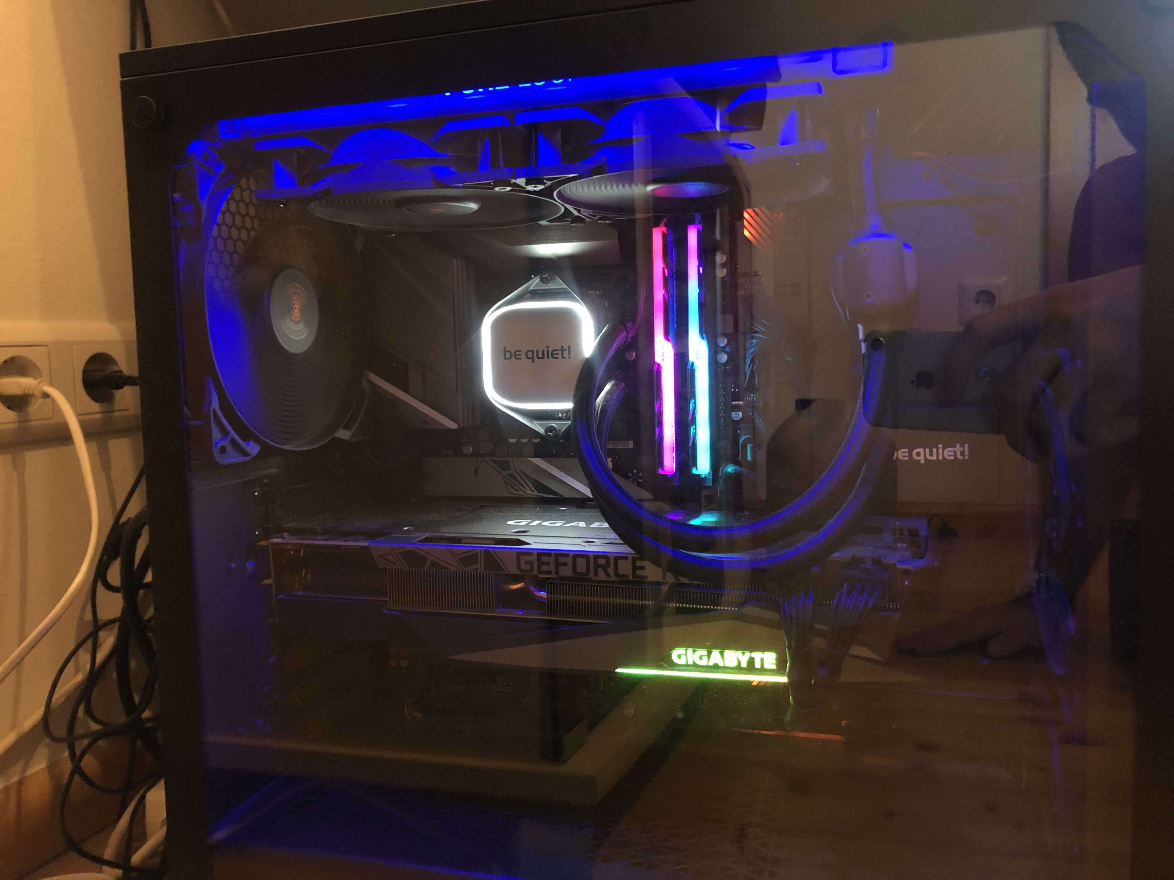

Luft im CPU-Kühler, es hatte ja Wasse gefehlt (wo ist es hin bei einem geschlossenen System???) Durch das Kippen ist das Wasser in den CPU-Kühler gelaufen und die Luft wurde rausgedrückt.
Du hast bisher noch nicht gezeigt wie die AiO verbaut ist.
Wenn der Radiator tiefer als die Pumpe liegt kann sich wieder Luft an der Pumpe sammeln. Und Luft kann die Pumpe nicht pumpen.
ah sorry ganz vergessen. Der radiator ist schon ganz oben
