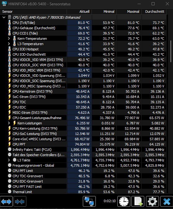

Sobald ich Minecraft starte habe im Cpu Paket im Minecraft Menü 90 grad und wenn ich in game bin 89 grad meine CPU ist aber max. 40% ausgelastet sie taktet 4.7GHz und zieht etwa 40W so weit ich es gesehen habe (HWinfo). Ist das normal? kann man dagegen etwas machen? Habe ich etwas falsch gemacht? kann ich das mit einer einstellung im Bios etc ändern? liegt das vielleicht in einer grundeinstellung die ich ändern müsste?
Ich habe die Wärmeleitpaste neu aufgetragen die lüfter geschwindigkeit auf 2000Rpm pumpe auch Kühlblock fester angezogen bringt alles nichts.

kannst du deine Temperatur mal mit cinebench testen und nicht mit minecraft?
Wenn deine Kühlung nur 40 Watt abführen kann, dann stimmt irgendwas nicht. Das die CPU hingegen nur zu z.B. 40% ausgelastet ist in Gaming ist normal, da eben nur wenige Cores benutzt werden von den meisten Spielen. Heißt 1-2 Kerne 100% 2-3 Kerne etwas Last und manche Kerne machen nichts, dann kommt man eben auf 40% Auslastung.
Tippe darauf, dass deine Kühlung ein Problem hat.
Reaktionen: Whetstone
40% Auslastung kann genauso auch bedeuten, dass fast 4 Kerne 100% Auslastung haben und die anderen 4 0%. Dementsprechend boostet deine CPU nur die benötigten Kerne.
Ich sehe jetzt auch kein Problem gerade...

Über 80°C bei 40W Abwärme? Eher weniger.
Die Auslastung ist relativ uninteressant.
Wie sieht es denn im Cinebench aus?

In Cinebench gibt es bisher keine Probleme aber ich frage mich was bei Minecraft los ist (ich bin mir zu 100% sicher das die Gafikkarte verwendet wird) und danke für alle die geholfen haben.
was genau ist denn nun dein Problem? Dass du im CPU Limit bist? Oder hast du FPS Probleme in Minecraft?
