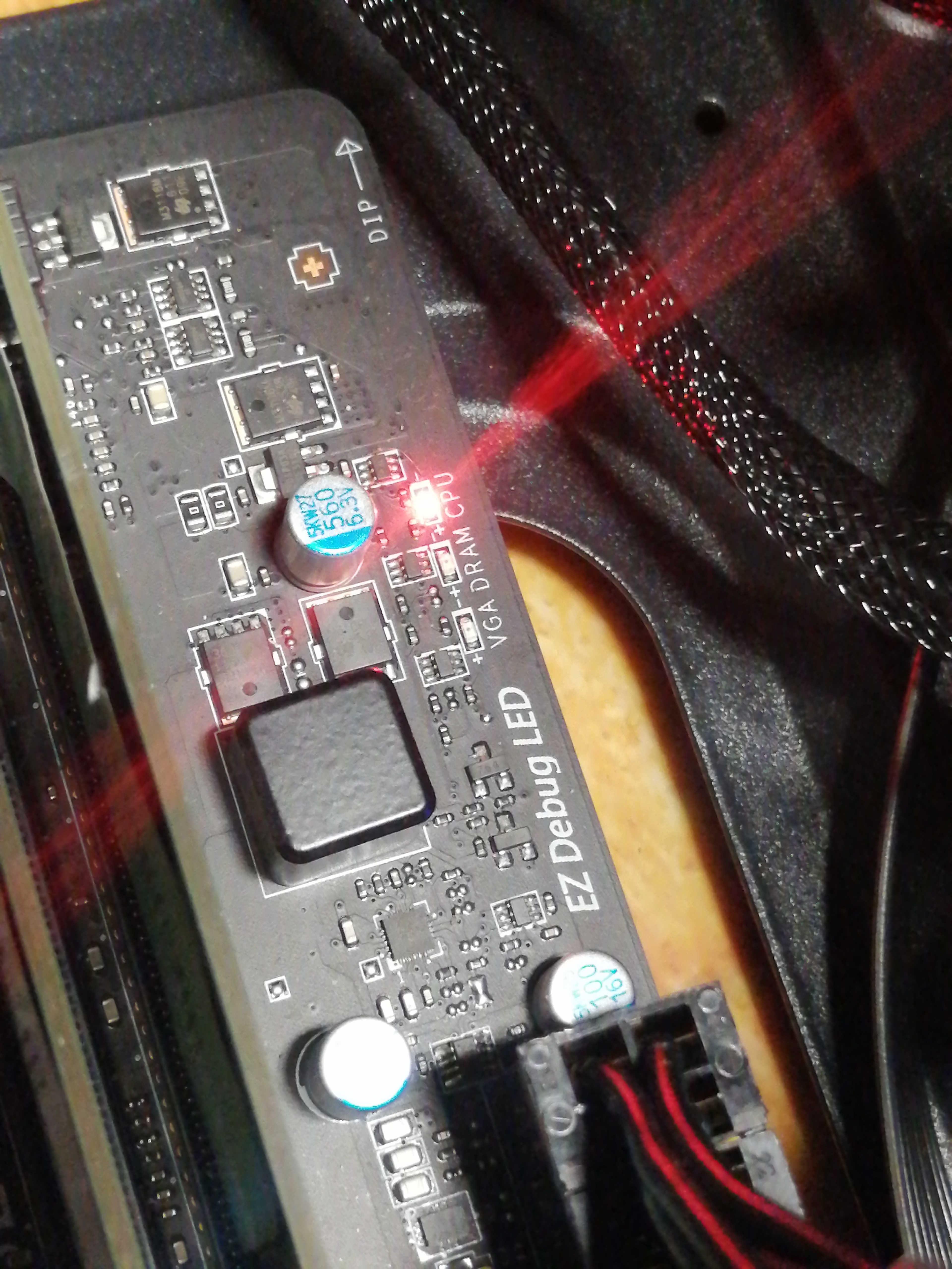

Hallo ihr lieben!
Ich habe ein Problem erstmal die Daten
Msi eco h110m Mainboard
400w be quiet Netzteil
Asus gtx 660
Intel core I 5 6600k
So ich habe nun folgendes Problem ich habe vorher einen I 3 6300 mit 3.8 GHz verbaut gehabt alles lief problemlos
Nun habe ich mir einen I 5 6600k gekauft nun möchte der PC mit dieser CPU nicht boote laut hersteller werden doch doch alle der 6. Und 7m gen unterstützt
Denn die EZ debug led für die CPU leuchtet dauerhaft rot
Und ich bekomme kein Bild auf dem Monitor..
Habe nochmal den i3 verbaut alles läuft ohne Probleme
Habe bereits die Batterie rausgekommen BIOS resset durchgeführt
Alle Stecker gezogen und wieder rein
Ich weiß nicht mehr weiter kann mir wer helfen der PC Soll ein Weihnachtsgeschenk sein...

Alte CPU rein, BIOS-Update, neue CPU rein?
Ja das hab ich gemacht (weiß nicht ob alles so geklappt hat wie es sollte)
Hab es mit msi live gemacht gibt es eine andere Möglichkeit das BIOS zu updaten...
Ja die wurde vorher in einem Asus (weiß grad nciht mehr welches) getestet
Asus z170pro

Ja wie jetzt?
Ist die aktuelle Version im BIOS angezeigt?
Ja alles auf dem neusten Stand ich habe nochmal mit dem Verkäufer geredet der meinte 400w Netzteil könnte knapp sein er meinte 550w brauche ich was sagt ihr dazu stimmt das?

Bau die GTX aus und teste das mal mit der iGPU.
Ich denke aber nicht, dass er deswegen gar nicht startet.
Hab ich alles schon versucht die einzige Lösung wär echt nur noch das Netzteil aber 400w bequiet sys power 9 sollte doch reichen?
Eigentlich schon.
Und was mach ich da jetzt da brauch ich mir auch kein 550 w kaufen und wieder ne woche warten dann schreib ich ihm morgen das dass auch nicht geht dann ist wohl die CPU Schrott oder? Es gibt wirklich keine Möglichkeiten mehr
