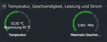

Mein 3600x (sprich 2 Kerne weniger) läuft in einem ITX Case mit einer 120´er AIO (Push/Pull)
Idle ist auch um 35 Grad, sobald der Rechner nur etwas macht geht es rauf (siehe 2. Bild). Vollast habe ich 70-74 Grad (Cinebench z.B.)
Und das sind typische Temperaturen für Zen 2

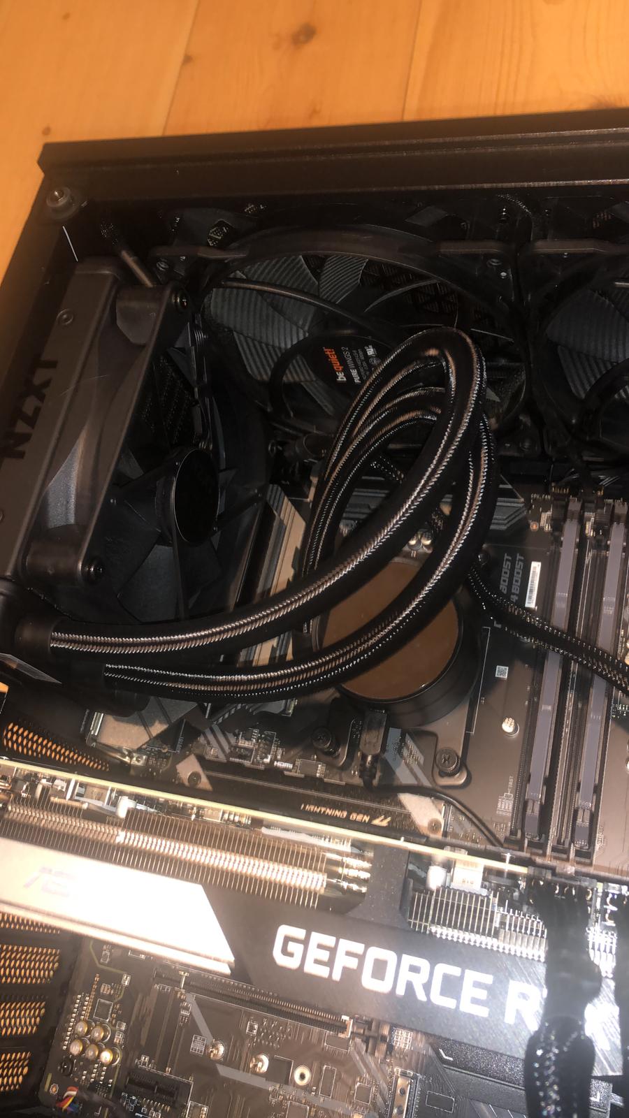

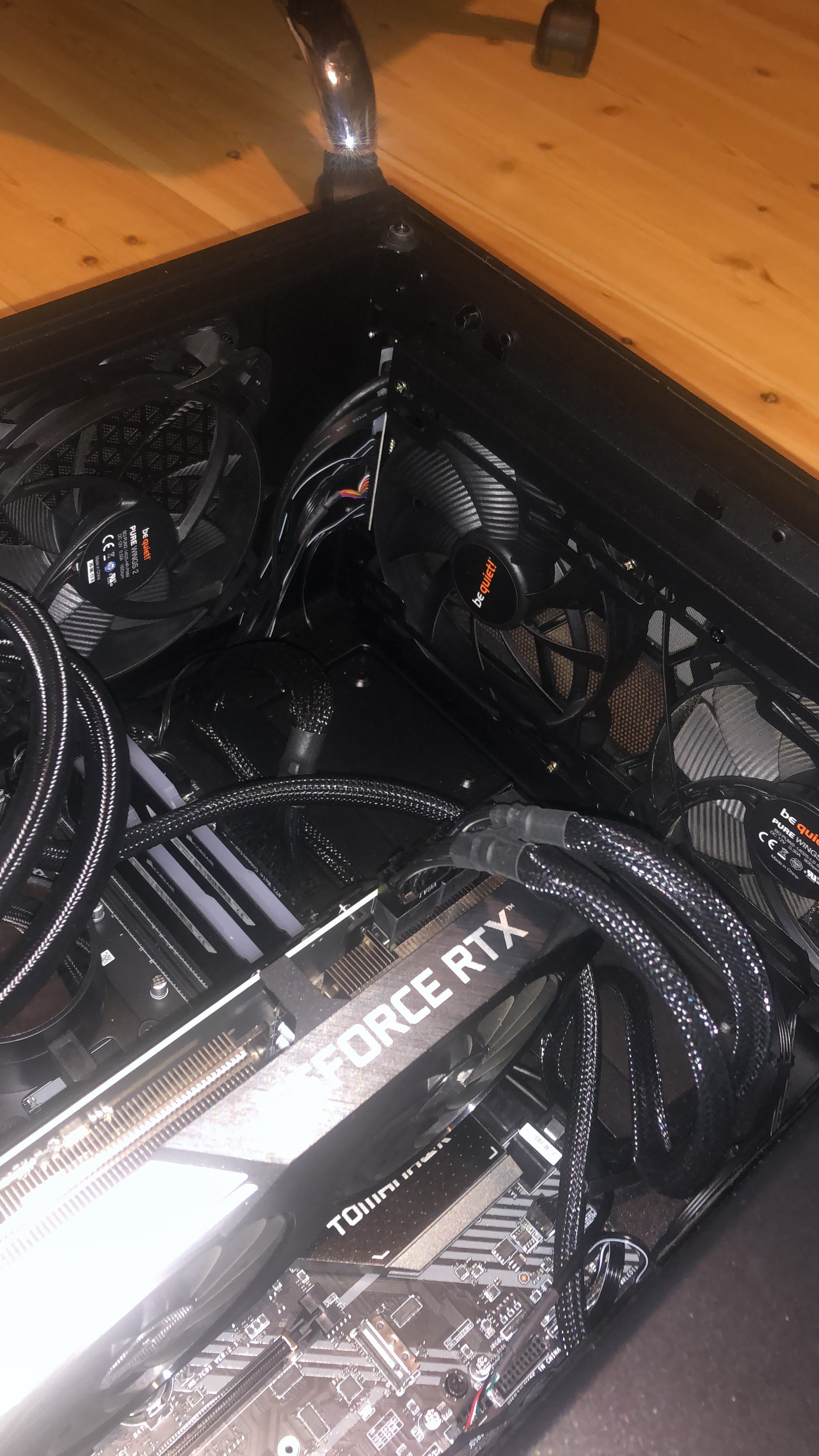

Ich vermute das es an meiner airflow liegt da ich mir keine Gedanken über die Gehäuse Lüfter etc. gemacht habe

Ja 60 Grad im Idle ist schon nicht schön, kein Problem aber definitiv nicht normal würde ich sagen.
Lüfter so positionieren
2xLüfter vorne rein, 1xhinten raus und 1xoben hinten raus, oben vorne wahrscheinlich unnötig .
Naja bei ner 120iger AiO darf man da auch nicht all zu viel erwarten, dazu 7nm CPU usw usw...
Warum sind die Lüfter denn so eingebaut? Einer bläst rein, der benachbarte raus...?! Chaos hast du da.
Reaktionen: Kitty26 und rg88
ja ich hoffe dass das Problem nur daran liegt....
Die AIO ist so richtig eingebaut (so wie die Pumpenkabel liegen)?
Desweitern wollte ich fragen ob es normal ist das meine Gpu die einen basistakt von 3.6 ghz hat ab und zu auf 4,2 ghz hochboostet.
Overclooking habe ich nicht aktiviert
Das ist kein Wunder, weil da herrscht ein Lüfter Chaos und die Wärme staut sich im Gehäuse. 🔥
Die Luft soll ja von vorne rein, oben und hinten heraus oder?
Airflow >
Hinten an dem Radiator den Lüfter umdrehen, die 2 oben auch umdrehen, der 1 obere umdrehen und der untere so lassen, weil er ist richtig herum.
