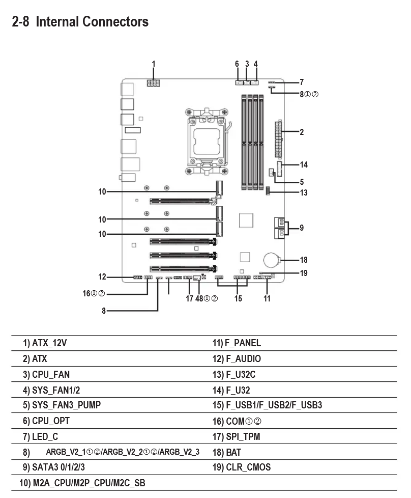

Meistens hat die AIO Pumpe eine eigene Stromvesorgung am Mainboard die auch im Bios angezeigt wird. Hier #5. Dort sollte die Pumpe angeschlossen und im Bios auch sofort laufen.

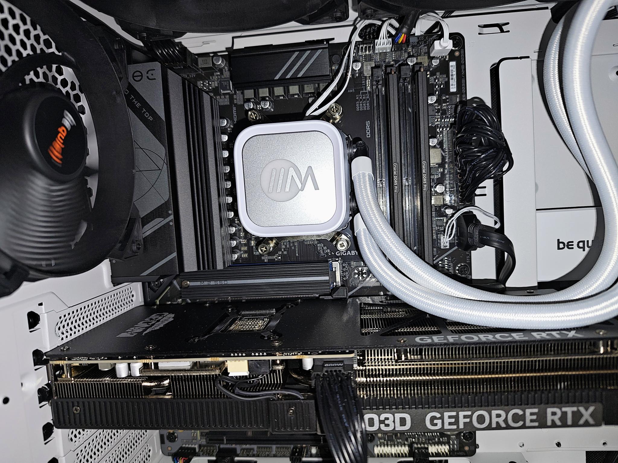

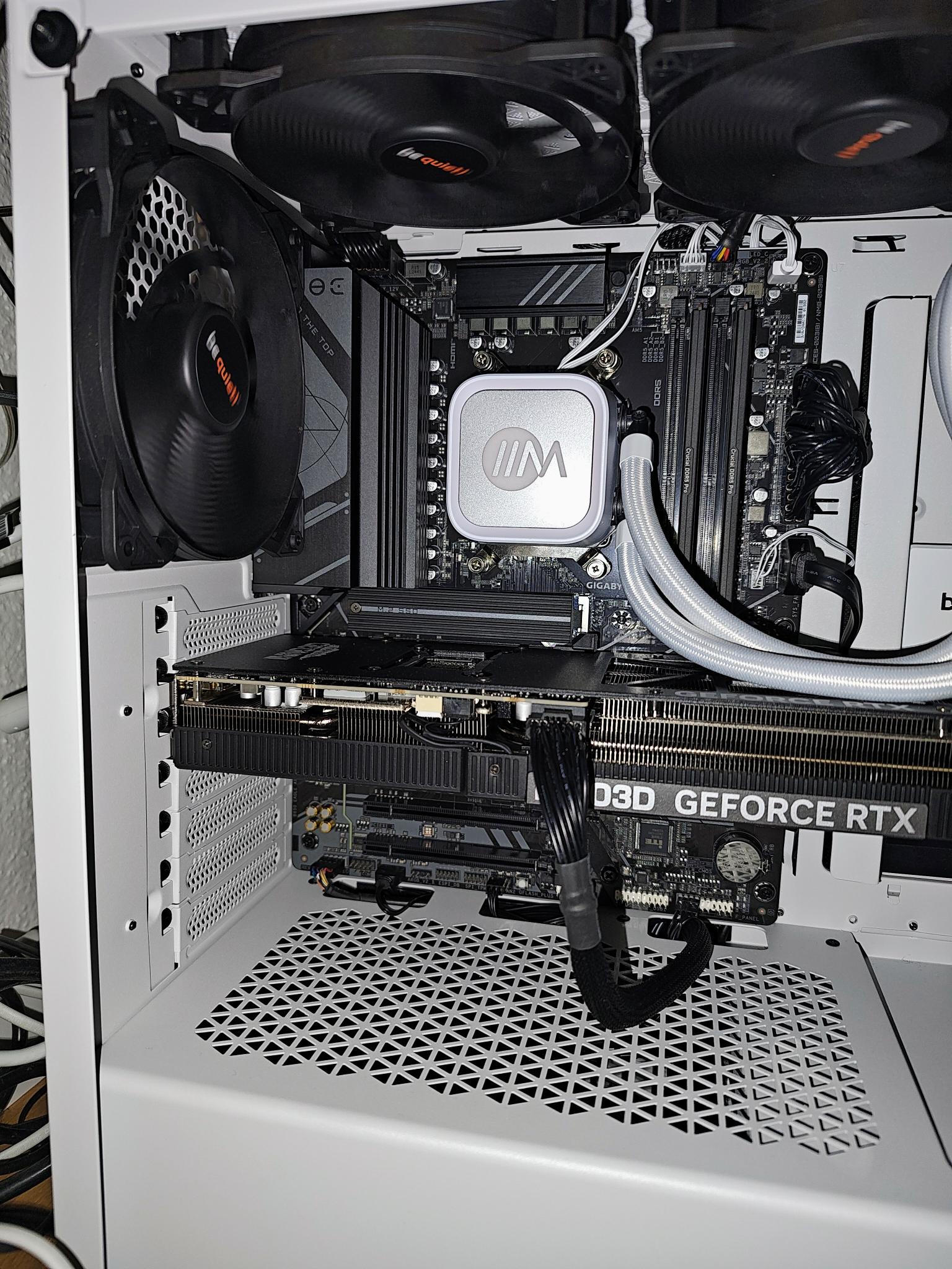

Magst du mal Fotos vom Aufbau/Innenleben des Rechners posten.
Vielleicht kann man so auch Unstimmigkeiten entdecken.

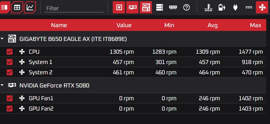

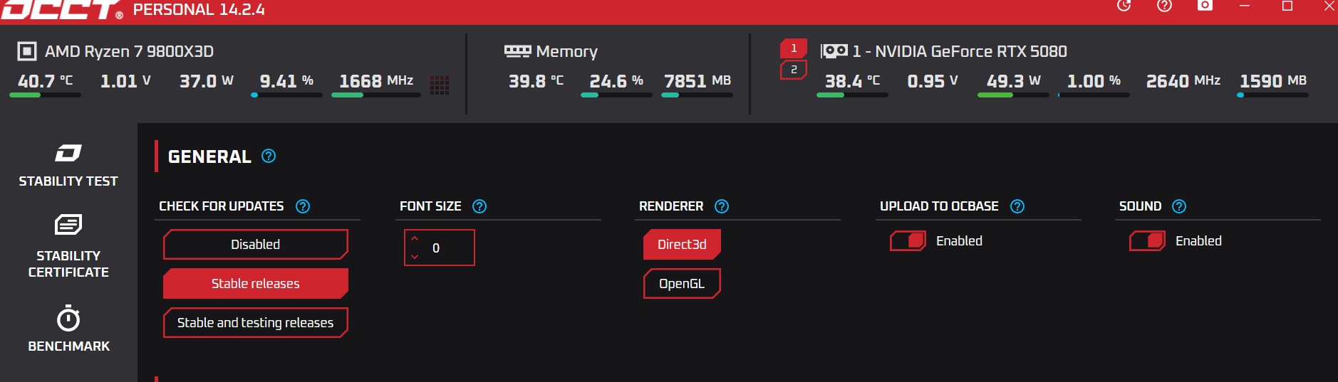

Vielleicht hat sich beim Transport ja nur ein Stecker etwas gelöst. Bild von OCCT hilft allerdings wenig, besser Bilder von (Bios) Lüftersensoren mit Drehzahlen.
Wenn man es nicht auf die Schnelle lösen kann würde ich mich beim Händler melden, er muss den Support für den gesamten Pc übernehmen.
System3/AIO Pump wird ja nicht angezeigt. Am besten mal den Stecker prüfen. Stecker #5 auf dem Bild oben rechts neben dem Ram)
Läuft die Pumpe denn beim einschalten? Jedenfalls scheint das Tacho Signal zu fehlen. Mach bitte mal ein Bild von den Sensoren und Lüftereinstellungen im Bios.
Ist die AiO vorne so eingebaut, dass die Schläuche oben rauskommen?
Sammelst sich da nicht im ersten Moment etwas Luft?
Eventuell die AiO umdrehen oder oben im Gehäuse einbauen.
