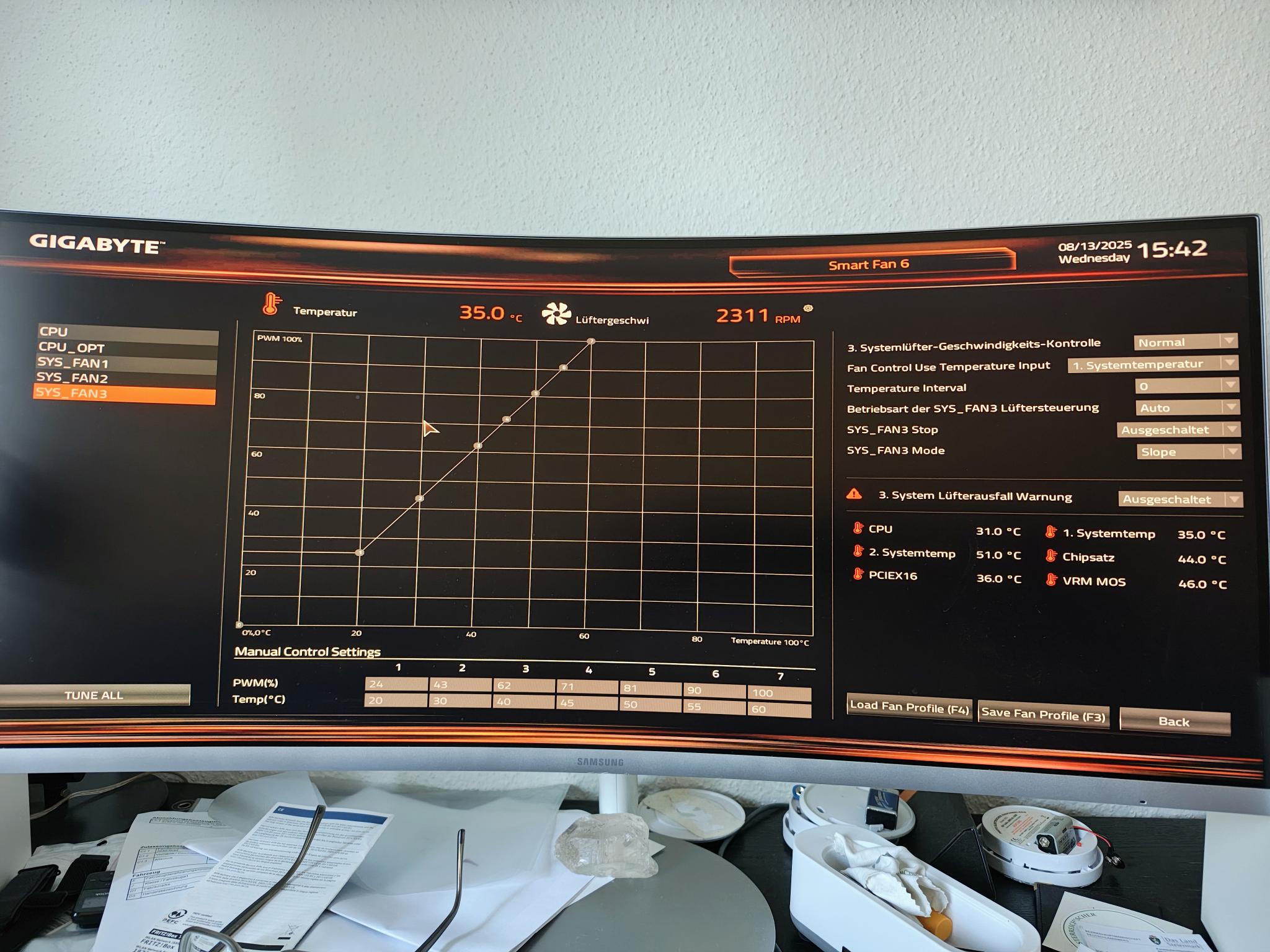

Bei Sys Fan3 hatte ich Silent eingestellt mit 0 RPM, bei Normal steht 2311 RPM. Damit habe ich die Probleme bis jetzt nicht.
Seltsam ist das dieser FAN3 irgendwann auf 0 fällt (so nach 2-3 Minuten). Kühlung läuft aber wie sie soll, vielleicht etwas zu laut aber da muss ich noch Feintuning machen. Hoffentlich war es das.

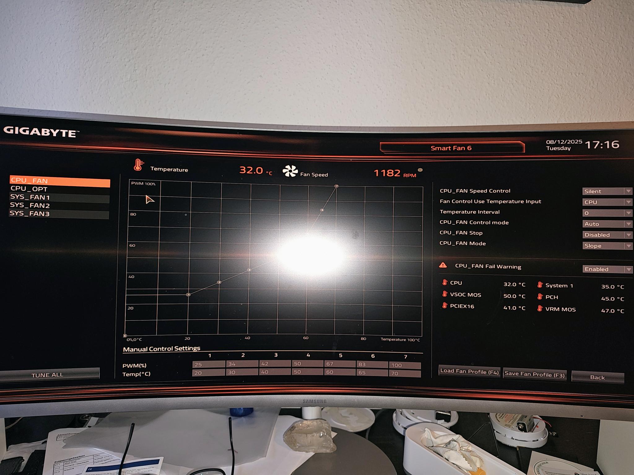

Ist an Sys_Fan3 nicht deine AIO Pumpe angeschlossen? Die muss immer laufen. Da würde ich erstmal 100% FULL einstellen.
Wenn das auf 0 stand würde es erklären warum alles überhitzt hat bis du die Gigabyte Software gestartet hast. Die hat das dann korrigiert und deine CPU gerettet.

Sys-FAN3 gesteuert über Systemtemperatur?
Das ist der falsche Sensor, da hätte man CPU-Temperatur dafür auswählen müssen.
Systemtemperatur wird irgendwo auf dem Mainboard zwischen den PCIe Steckplätzen gemessen.
