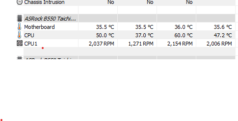

also. PBO ist definitiv deaktiviert im bios. die lüfterkurve ist auch ok. die pumpe ist per pwm auch eingestellt. habe ich beim mainboard davor ja genauso gemacht. am aschluß steht übrigens wp für waterpump. das hat nichts mit faul zu tun. habe darauf geachtet, das es ein wp kompatibler anschluß ist. zumal ein pump header nichts anderes macht als 100 prozent dauerhaft zu liefern. also passt das. ich vermute mal die 2000 rpm ist die pumpe auf dem screenshot.

ducky_duck schrieb:
.... Angeschlossen habe ich diese an CPU1.
ducky_duck schrieb:
...am aschluß steht übrigens wp für waterpump..
Entweder hast du den CPU_FAN1 benutzt oder den mit WP, entscheide dich! Ich kann nur nach der Anleitung gehen und den dortigen bildern und die besagen das die Bezeichnung entweder CPU_FAN1 ist oder CPU_FAN2/WP_3A ist.
Welchen der beiden du genutzt hast, weißt bisher nur du ;)

OK. Ich prüfe nochmal. Aber letzlich ist das doch egal wenn ich ihn manuell im bios regel. oder versteje ich da was falsch.

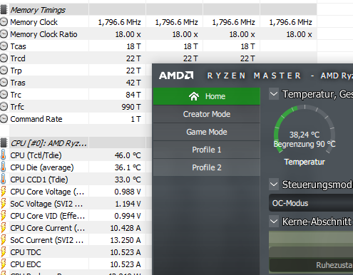

ich habe das fractal s2 vision. verbaut ist eine fractal s36+ 360er aio mit 3x 120 alpenföhn wingboost. hinten 1 140 corsair ll140 und vorne 3x 140 ll 140 corsair. hatte dem dem vorherigen mainboard und dem 3700x auch temps wie du. aber vllt. ist der 5800x einfach müll und wird so heiss wie alle sagen. bin enttäuscht. 85 grad mit ner 360 ist einfach absoluter trash. benutze das taichi erst ein paar tage. aber lan probleme hatte ich nicht. ist über einen switch per kabel an die fitz box 7590 angeschlossen. was ich halt nicht verstehe ist, warum mir der ryzen master niedrigere temps anzeit. die polling rate habe ich bei hw info schon stark minimiert. der ryzen msater taktet bis auf knapp 31 im idle runter. ist hwinfo verbuggt ode rich zu doof :-)

Zum Bild, ich benutze den Ryzen Master nicht nur HWinfo. Keine Ahnung wer welche Temperaturen hernimmt.
