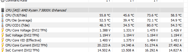

lüfterkurven sind mehrfach angepasst. pumpe läuft durchgehend am wp2 asnchluß auf 100 prozent. das fracatal s2 vision rgb ist ja nun wirkklich nicht klein. das b550 taichi hat sehr gute vrms. zumal beim x570 der chipsatz lüfter sowieso meist passiv ist. von der wärmentwicklung ist der b550 sogar effektiver. es gibt ja auch kein ryzen balanced power profile mehr für 5er gen ryzens. ich komme beim surfen und leichten arbeiten auf 75 grad. da kann mir keiner erzählen dass der 5800x "etwas" wärmer wird. das steht in keinem verhältnis. korrekte installation wurde mehrfach geprüft. windows neu installiert und das aktuelle 1.70 asrock bios (kein beta) ist drauf. das der 8-kerner aufgrund der kleineren fläche und größe mehr hitze entwickelt als der 6 oder 12 kerner ist physikalisch nachvollziehbar. aber so macht arbeiten und auch zocken keinen spass wenn du mit einem sehr guten mainboard und ner 360er aio teilweise kurz vor dem temp-limit bist. dies ist ein screenshot nur im desktop berieb beim surfen und leichter last im hintergrund bei 73 grad..
ich habe die temperaturwerte mit denen vom ryzen 3700x davor verglichen und dabei genau dieselben werte zugrunde gelegt. den ryzen balanced gibt es nicht mehr bei den ryzen 5000ern. nur den windiws ausgewogenen powerplan.

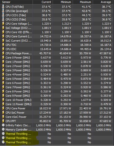

und es gab auch schon einen anderen Thread zu der Problematik. Bei HWiNFO gibt es dort im Reiter noch folgende Sensoren (Bild Anhang)
Laste doch bitte mal dein System aus und schau, solang nichts throttled ist doch alles wunderbar.
Ich würde mich nun nicht zu sehr auf die Temperaturen versteifen.
