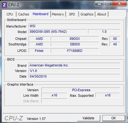

Könnte das Problem mit der PCI Adressierung sein. Das BIOS des Mainboard speichert Speicherzugriffsadressen und Lane-adressierung der Grafikkarte zur Konfiguration ab, unter Windows übernimmt dann der Chipsatztreiber diese Adressierung. Die Adressen sind aber abhängig von Speicher der Grafikkarte und anderen Hardwarebeschaffenheiten und nicht zwangsläufig bei verschiedenen Grafikkarten gleich. Knackpunkt ist, das der Chipsettreiber unter Winblöd die Daten der alten Grafikkarte manchmal übernimmt und diese nicht erneut im BIOS ausliest.
Lange Rede kurzer Sinn - man sollte den AMD Chipsatztreiber auch erneut installieren.

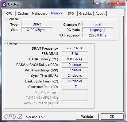

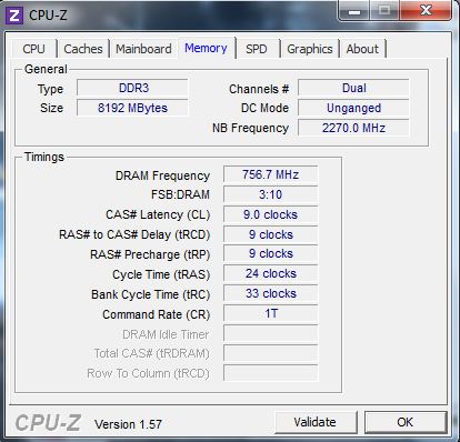

liegts evt am ram? hab den auch getauscht fällt mir gerade ein

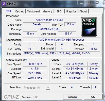

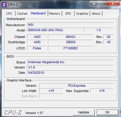

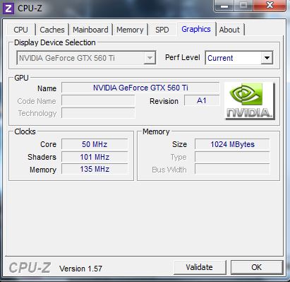

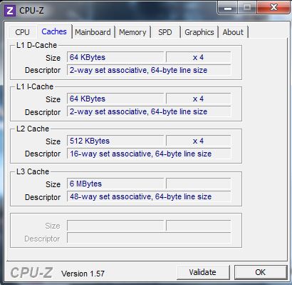

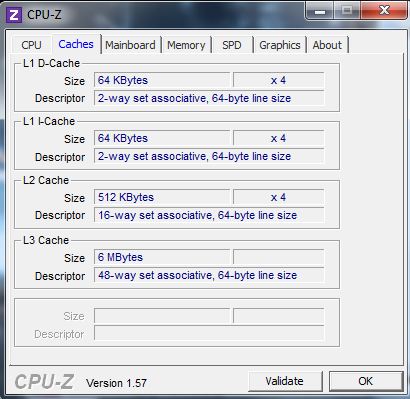

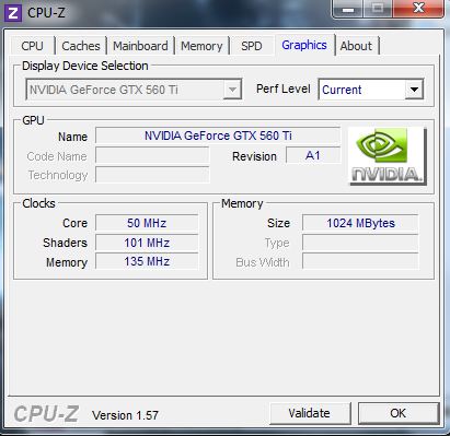

hier die cpu-z bilder
  • Einzelne Ram-Bausteine nacheinander raus nehmen und testen.
  • Gehäusetür mal offen lassen, notfalls Behelfsventilator davor positionieren.
  • Ein Bluescreen würde nicht kommen, wenn du zu wenig Strom oder Überhitzung hast; dann würde sich die Kiste einfach abschalten.
  • 3,6GHz Takt und ne Mütze weniger Spannung wirken Wunder und kosten real ohnehin null Leistung.
