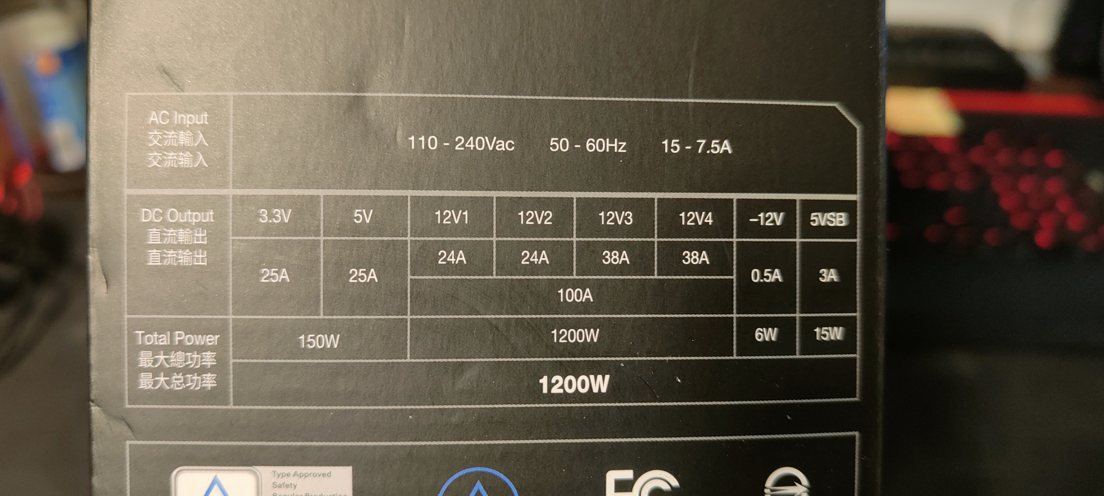

Also das Netzteil kam mit jeweils 3 PCI-E Kabeln die jeweils in zwei 8pin Anschlüssen münden. Ich hab einfach alle drei angeschlossen und von jedem eine Leitung genommen. Dachte mir das so, wenns geteilte rails sind die last auf drei geteilt wird.
Habs mal nagehängt. Schlau werd ich daraus nich.

rg88 schrieb:
Es gibt dafür extra eine Aneltung, wie du die Kabel aufteilen musst. Hast du das beachtet?
Natürlich nicht. Ich depp. Hab eben mal nach gesehen.
Es steht drinnen das wenn ich zwei PCIe leitungen nutze soll ich PCI1 und 3 nutzen, wenn ich nur eine nutze PCI2.
Bedeutet, da ich aber drei nutze aber nur zwei stränge ebenfalls nur PCI 1 und 3 richtig?
Das würde diese harten Shutdowns erklären Is bei mir auch lange her das ne GPu mehr als ein Kabel gebraucht hat.
Schau mal online ins Handbuch vom Netzteil.
Teile eventuell die Stecker anders auf zwischen V3 und V4.

Kabel gehört an die V3 und V4 Rails. Ein Kabel an PCI1 und ein Kabel an PCIE3.
Neue BIOS-Version bzw. ein BIOS-Reset und dann erstmal mit Default-Settings testen macht auch Sinn. Dann kann man schonmal einiges ausschließen. Wenn alles läuft, kann man auch am BIOS wieder XMP und Co. aktivieren.
Also laut dem hier stimmt das mit Ayo34 überein. Dann teste ich das gleich mal.

Ich hab das jetzt mal wie in der Anleitung verkabelt. Werd ich dann die Tage beim Zocken merken obs nun klappt oder nicht. Am PCIe 1 ist jetzt ein Anschluss der GPU belegt und am 3er zwei. Mal sehen. Hoffe das es das war.
Vielen Dank aber euch schon mal. Hat mir schon mal weitergeholfen.
