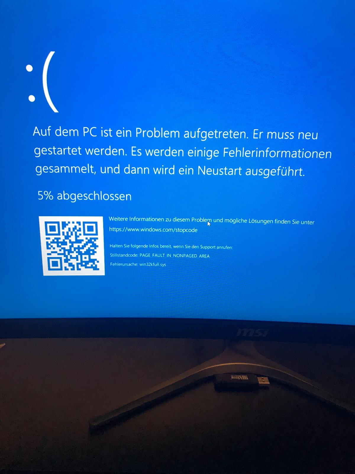

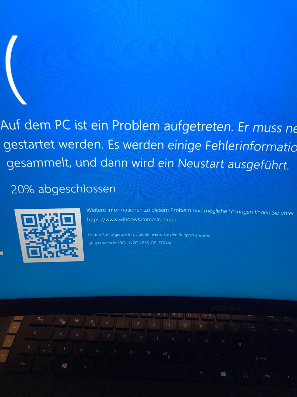

Guten Tag liebe Community,
ein Freund von mir hat ein lästiges Problem und zwar hat er sich vor 5 Monaten ca. diesen Rechner gekauft welcher bis dato problemlos lief.
Nun hat er sich eine neue Grafikkarte, Netzteil und Arbeitsspeicher bestellt , ich habe es eingebaut und seitdem spuckt der Rechner im Windows Betrieb verschiedene Fehlermeldungen ab und startet dann neu.
Windows 10 habe ich nach dem ganzen Einbau NICHT neu installiert ? Sollte man es tun ? Ansonsten hatte ich den Ram im UEFI mit dem XMP Profil auf 2933Mhz geladen. Kann es sein dass ich vielleicht den Ram etwas langsamer laufen lassen muss ? Das Mainboard hat übrigens die Version 3.30 drauf.
Das Windows Diagnose Tool habe ich bereits laufen lassen und das spuckt keine Fehler raus. Grafikkarten Treiber war der 20.2.2 vor dem Einbau der Grafikkarte und ich habe den jetzt auch nicht mehr neu installiert.

IRQL_XXX Treiber/Hardware Problem.

Kannst du eventuell mal die Fehlercodes durchgeben die der Rechner ausspuckt? Zumindest den den ich entziffern konnte(PAGE FAULT ON NONPAGED AREA) lässt auf einen Fehler mit dem RAM schließen. Oder die GraKa reserviert sich RAM den es nicht gibt.

Der ist jeweils auf den Bildern die du geschickt hast. Nur sind die leider zu Tode komprimiert... Da kann man die nicht mehr erkennen.
