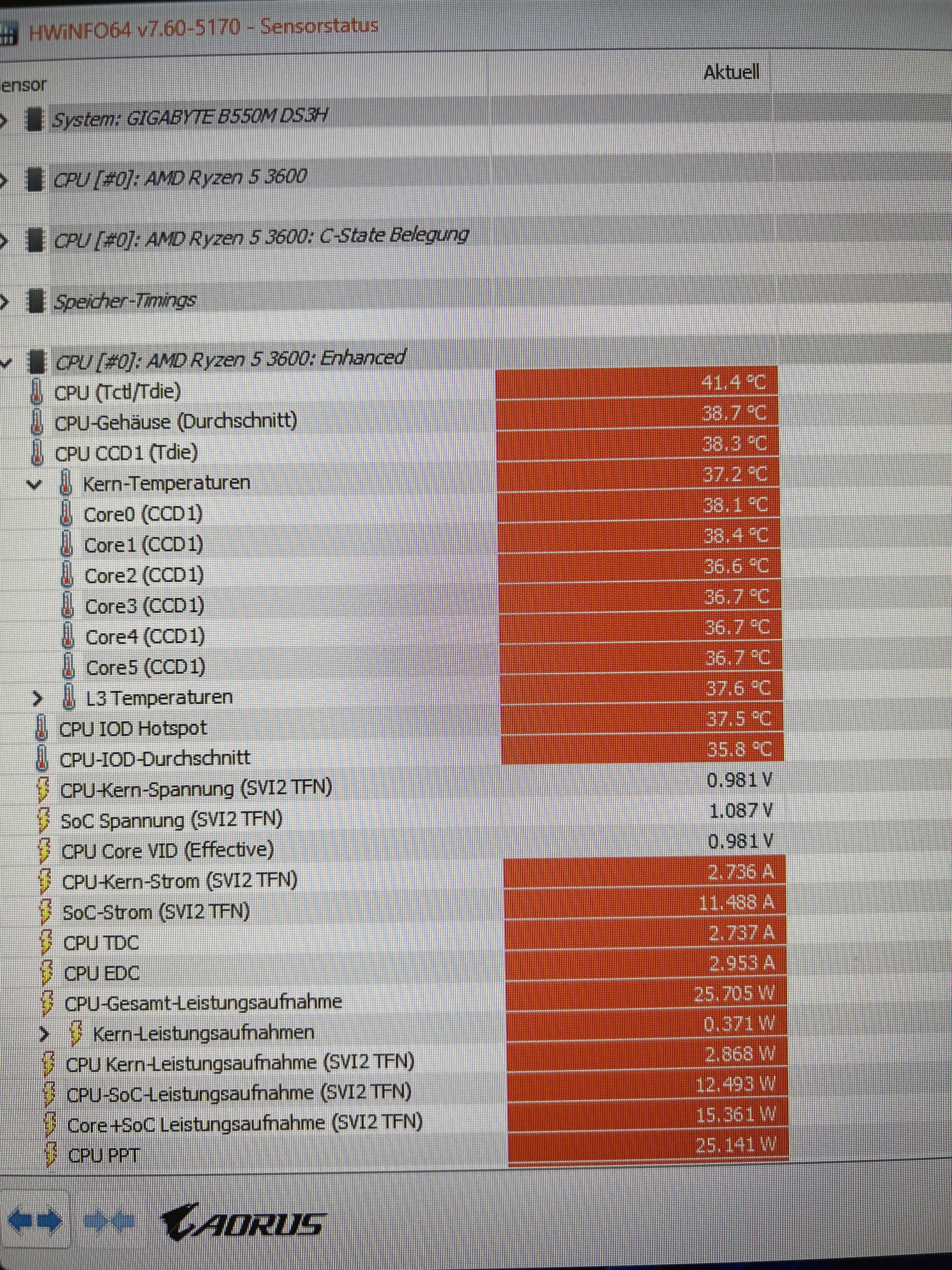

2. Egal ob mit oder ohne PBO steigt die Temperatur beim spielen, Fortnite, auf 85-87 Grad, bei ca 65-67 Watt.
Im idle bin ich bei ca. 40-45 Grad
Die GPU hat zu dem Zeitpunkt normale 64 Grad bei 170 Watt.
Bei Cinebench erreicht die CPU nach ca 5 Minuten 94,5 Grad.
3. Die beiden oben aufgeführten Kühler ausprobiert. Paste ist von Arctic MX-4.

Wie ist denn die Lüfterkurve konfiguriert? Sicher, dass alles richtig aufgebaut war? 85-87°C für einen 3600 finde ich tatsächlich schon recht hoch. Beim Stealth verstehe ich das noch. Beim Assassin eher weniger.
Der Screenshot zeigt, dass der Kühler ganz normal zu funktionieren scheint.
In einem Gehäuse ohne echte Frischluftzufuhr kann aber der beste Luftkühler nichts ausrichten.
