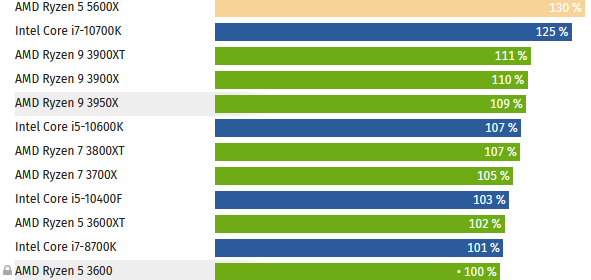

Letztendlich braucht man für ein flüssiges Spielerlebnis aktueller und kommender Titel auch eine starke CPU. Der 3600 hat eine Spieleschwäche. Die die getrennten CCX können die Kerne jeweils nur auf 16 MB L3 Cache performant zugreifen. Diese wurde erst mit Zen 3 behoben. Zusammen mit dem höheren Takt und anderen Verbesserungen ist ein 5600X bereits 30% schneller:
https://www.computerbase.de/artikel/prozessoren/amd-ryzen-5000-test.74008/seite-4
