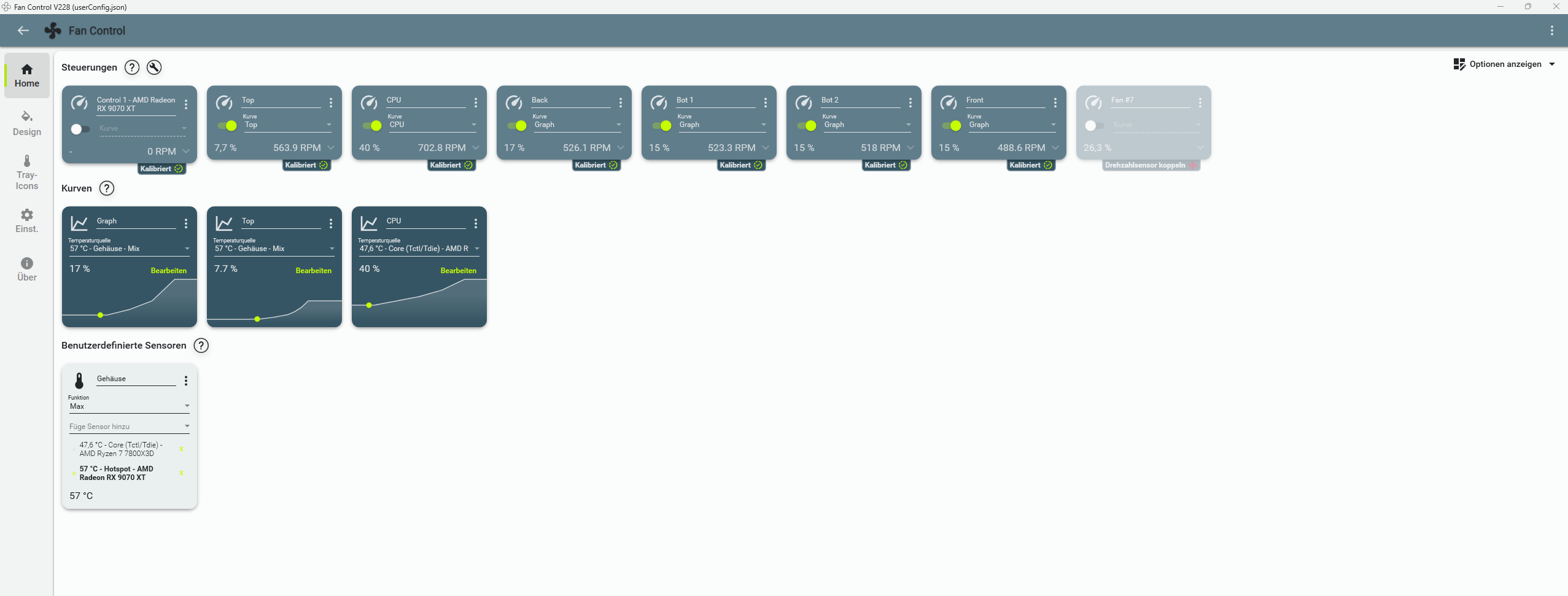

Mit
Fan Control
solltest du auch eine Lüfterkurve für den Anschluss erstellen können - wie auch für alle anderen verbauten Lüfter.

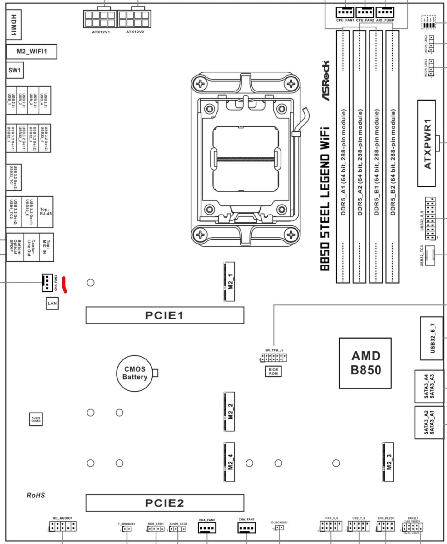

Hi,
was ist mit CHA_Fan3 ? - der ist doch für Lüfter hinten.
Asrock
Reaktionen: Baba1973
