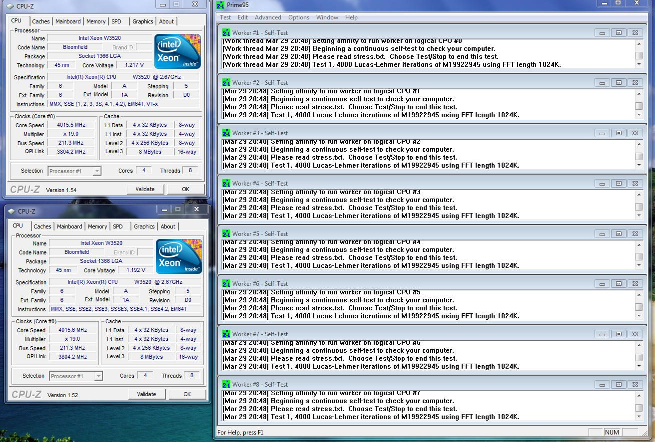

Moin,
ich habe gerade mit Erschrecken festgestellt, dass es Unterschiede beim Auslesen der
CPUZ Spannung gibt und das zwischen den Versionen 1.5.2 und 1.5.4.
Kann das jemand bestätigen?:(
Anbei ein SS.
Everest bestätigt leider die höhere Spannung aus 1.5.4!:kotz:
Was willste da bestätigt haben? Ist dein Screenshot keine Bestätigung dafür?
Dass man bei so Dingen eher den neuen Versionen vertrauen sollte, ist sowieso klar...
Und naja, verstehe es eh nicht wegen 0,025 V...
Ich habe mal schnell versionen 1.51-1.54 geladen und das einzige, was mir auffällt, ist, dass version 1.54 schneller auf Taktänderungen reagiert. Die Spannungen sind bei mir gleich.
Kein Programm kann das 100% genau auslesen. Da wird es immer Messungenauigkeiten geben .
Und ob da jetzt 1,19 oder 1,21 ist egal , das ist eben die Messungenauigkeit.
Wenn ich mir den Takt anschaue sind die 1,2 ein super Ergebnis ....
Hi,
langsam, langsam - das Programm wird wohl nicht Messen können.
Messhunts werden durch eine Installation nicht hinzugefügt.
Es kann ja nur auf Register oder Variablen des MB zugreifen.
Die Frage ist nun ja - was wurde geändert und welcher Wert stimmt?
Außerdem währen ja alle OC- Listen nicht mehr vergleichbar!
Auch unter Last? Vielleicht liegts ja auch an meinem rampage?:mad:
So, habe mich per Mail an CPUID gewand.
Mal sehen was zurück kommt.:cool_alt:
habe schonmal gemessen - die Werte der älteren Versionen sind falsch!:daumen:
Die Version 1.5.4 stimmt ziemlich genau mit den Multimeterwerten überein.
"Da wird es immer Messungenauigkeiten geben " - Quatsch. Keine Software misst da irgendwas...
Die Software ermittelt und berechnet die Spannung lediglich falsch.
