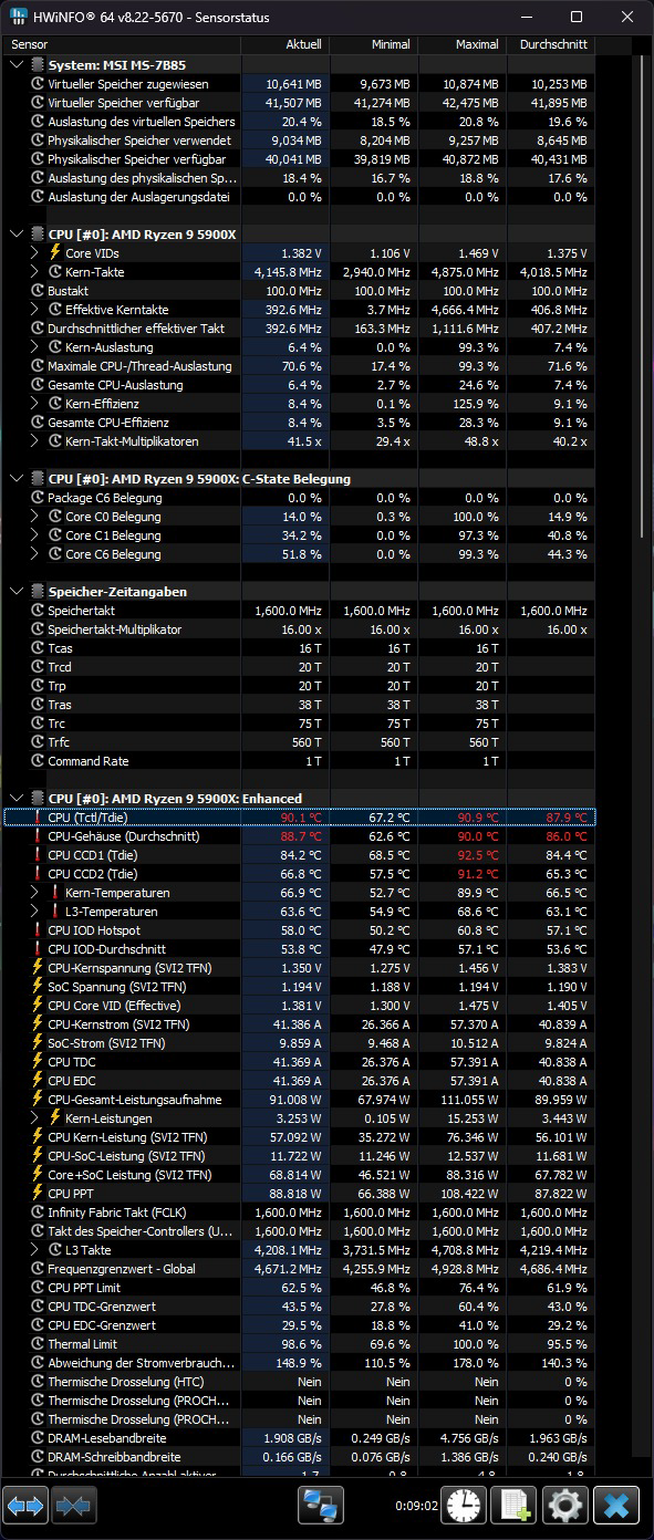

Ich nehme zunehmend immer Stärker wahr, dass sich mein Ryzen 9 im Idle viel zu viel "Power" als Überbegriff genehmigt.
Unten sind Screenshots zu finden. Ich finde 90 grad im Idle nicht normal. Dazu auch keine 91W und auch keine 41A. 1.4V sind im Idee auch zu viel. Die (1.4V) hat er sogar wenn man ins BIOS geht. Da frage ich mich dann woran liegt das? Ich hatte das Problem mit meinem Vorherigen Ryzen 7 ebenfalls. Allerdings sehr viel milder. Am Anfang war das Problem mit dem Ryzen 9 auch gering, aber es wurde immer schlimmer. Ich habe keine Prozesse im Hintergrund laufen. Habe sogar schon Windows 11 Komplett Clean neu installiert von einem USB Stick. Ich habe die Treiber seitens AMD neu installiert. Ich habe das BIOS Geupdatet, wobei es schon auf der neusten Version war. Ich habe das BIOS zurückgesetzt, also alle Einstellungen auf Default. Nochmal separat nachgeguckt, alle übertacktungseinstellungen stehen auf Auto, also auf DEFAULT. Ich bin deshalb nun leider echt am ende warum diese CPU obwohl sie nur Kleinigkeiten zu tun hat einen unfassbar hohen Takt hat und dazu so viel Strom verbraucht und so heiß wird. Und ja, das habe ich schon öfters gehört: Die 280mm WaKü ist richtig montiert und auch mit frischer wärmeleitpaste versehen. Wenn man dann nämlich im BIOS bleibt, sind die Temperaturen wesentlich geringer und auch der Takt. Lediglich die Spannung bleibt bei 1.444V. Die WaKü wurde auch in einem Anderen System Getestet in dem sie wunderbar ihren Zweck erfüllt.

@Ayo34 danke für deine Antwort, wie ich geschrieben hatte ist die last an sich noch hoch. 4% last sehe ich jetzt nicht als hoch an. hätte dazu schreiben sollen, dass ich auch im Task Manager unter Dienste gegangen bin, STRG+A gemacht hab und alle Dienste die sich haben killen lassen gekillt habe, aber nichtmal das halt geholfen. Und um deine frage un zeitgleich die frage von @arvan zu beantworten: Ich habe zum CPU Umstieg vor ca. 2 Monaten das neuste BIOS-Update gemacht. Das war bis hierhin immer noch die selbe Version. Ich habe Das BIOS mehrfach auf Standard zurückgesetzt und auch einmal neu geflasht wobei es wenig sinn macht von einer Version auf die gleiche zu Flashen. Ich habs dennoch gemacht und das hat auch soweit funktioniert.
Vielleicht erwähnenswert:
Wenn Ich ihn dann allerdings ganz auslaste, dann wird die Temperatur nicht wirklich höher. Also im Idle sind wir bei den werten die man oben sieht, schwankend zwischen 85-90 grad.
Ich habe aber auch keine Leistungseinbußen, dass man von Thermal-Throttling oder so reden könnte. Im Benchmark reißt er immer noch das, was ein Ryzen 9 reißen soll und wird nicht über 91 grad warm. Das ist generell sehr Seltsam.

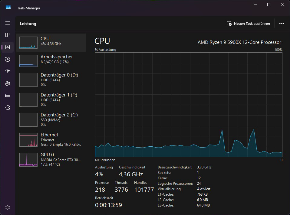

Wenn das zweite Bild den Leerlauf darstellt, muss da ja was aktiv sein was die nutzt, klicke im TaskManager auf Prozesse und klicke auf CPU, dann sehen wir den Übeltäter.
Kann vieles sein, womöglich ein beknacktes RGB Programm, die sind ja dafür bekannt unterdurchschnittlich zu sein.
Reaktionen: Baal Netbeck
@Wolfgang.R-357: Natürlich sind Kleinigkeiten im Hintergrund aktiv, ein VPN Tunnel, eine Cloud etc. Aber solche Kleinigkeiten (4% CPU Last) Rechtfertigen keine 4,3GHz und schon garkeine 90W/90grad.
Doch, das kann normal sein, weil 4% bedeuteten kann das ein (halber) CPU Kern von den 24 auf Vollast und damit auf maximalen Takt läuft. Ein Hintergrundprogramm was Last auf einem Kern erzeugt und schon taktet der schön hoch. Und da kein Powerlimit bremst kann der auch noch schön warm werden.
Ich hatte mir auch die kerne angeschaut. Die hälfte der kerne waren gleichmäßig (unter 25% ausgelastet) und die andere hälfte sehr gering mit 1-4%

Hast du mal mit AMD Adrenalin auf die Werte geschaut? Nur dort stimmen die Werte. Im Task Manager stimmen die nie.
Wenn ich Im Taskmanager auf Graph anpassen gehe und mir dann alle Threads anzeigen lasse, dann funktioniert das wunderbar und die werte sind 1:1 mit der AMD-Software, aber danke für den Tipp

Die idle Werte kann man halt auch nur vergleichen wenn die CPU bei 0% ist...von mir aus mit Sprüngen auf 2-5%, aber 4% ist viel zu viel... Man sieht ja im Taskmanager, dass es da nie auf 0 runter geht.
