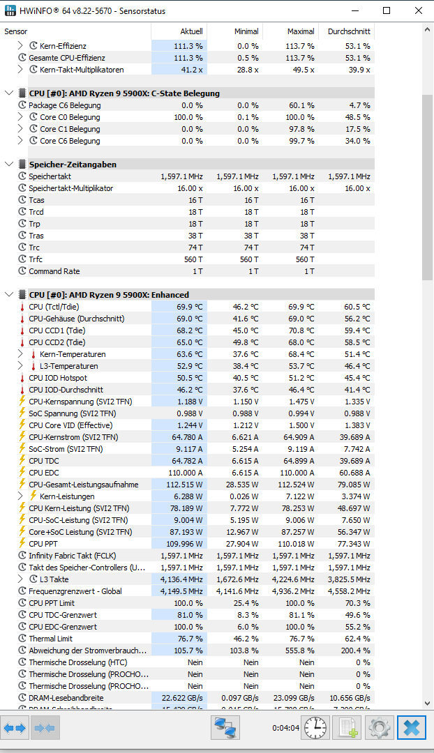

Mal zum Vergleich:
Das Ganze bei 100% CPU-Last und einem Luftkühler (Coolink Corator) mit einem ganz langsam drehenden 120er Eloop als einzigen Lüfter! Mehr als 72 oder 73 Grad habe ich da nie bekommen.
Zugegeben, ich hab die maximale Stromaufnahme etwas nach unten gesetzt bei rund 1% Leistungsverlust, aber so extrem können die Unterschiede nicht sein, wirf zuerst mal die AIO raus. Bios auf den neuesten Stand bringen und vielleicht auch mal das Target 20W runterstellen.
