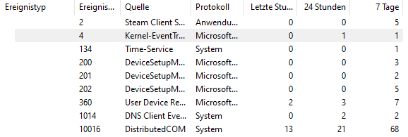

Warnung und dann nach WHEA schauen.
Bei mir crasht auch GTA V seit neustem. Und ich habe nix verändert. Bin gespannt ob jemand helfen kann.
Reaktionen: KuchenGer
Das hier ist das einzige, WHEA steht nix von.

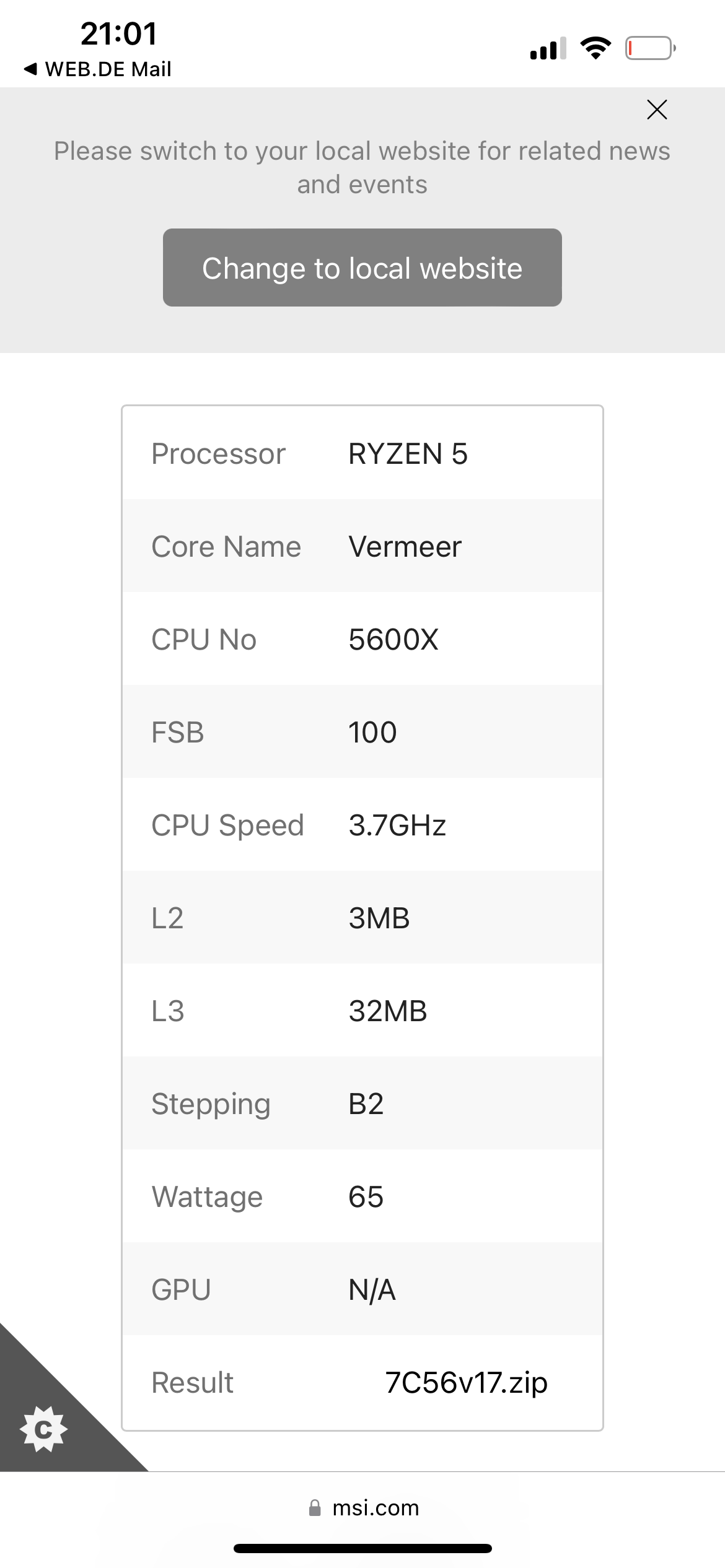

Also die BIOS Version war irgendeine alte fragt mich nicht welche, dort sind die Fehler aufgetreten und darauf hin habe ich auf die neuste stabile Version geupgradet.
V.: 7C56v19
Ich werde jetzt mal noch folgende V.: 7C56v17, da auf der Kombatibilitätsliste diese Version für meinen Prozessor angegeben ist aber ich vermute mal damit ist auch eigentlich diese Version und aufwärts gemeint.
