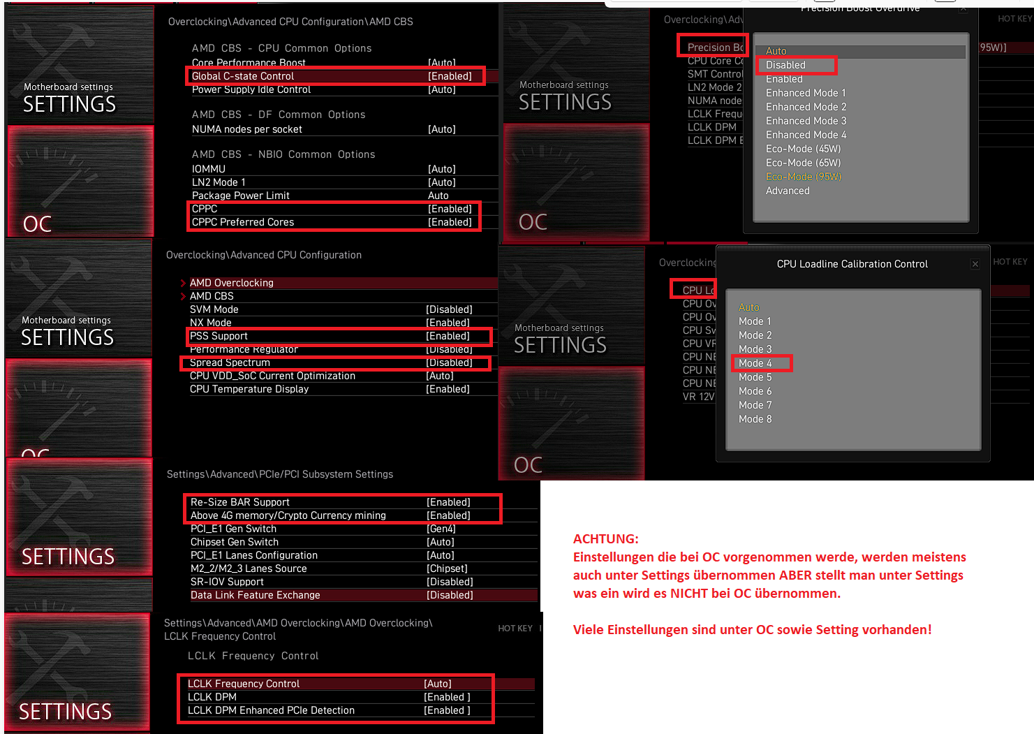

Mal einen CMOS Clear machen und dann die folgenden Einstellungen vornehmen.
So alles schon gemacht auch mit den Einstellungen

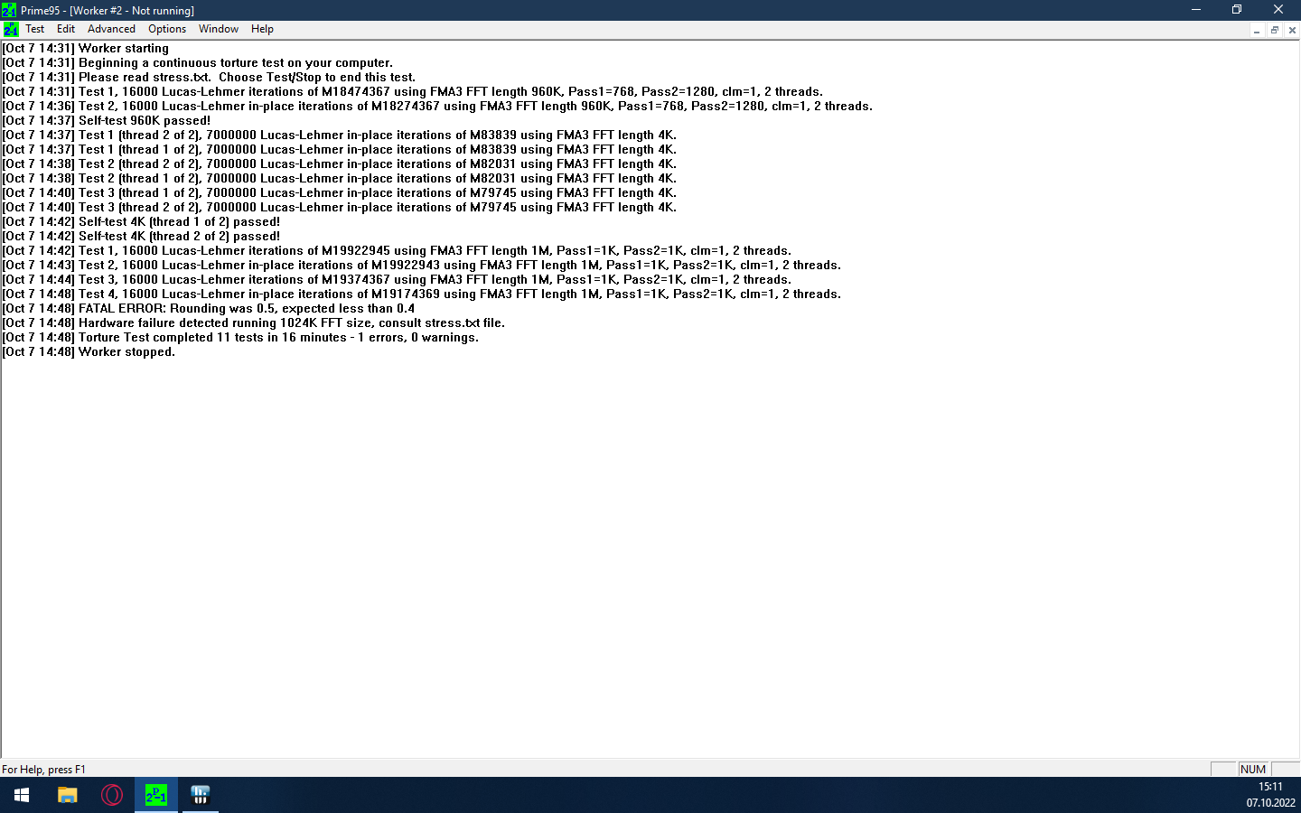

Was möchtet ihr denn aus dem Prime95 - Blend Benchmark haben?
Nach 15min hat Worker 2 ein Error gehabt. Beim Rest läuft es noch
Dann musst du tatsächlich bissle mehr Spannung geben. Entweder auf CPU oder RAM. Oder retournieren…

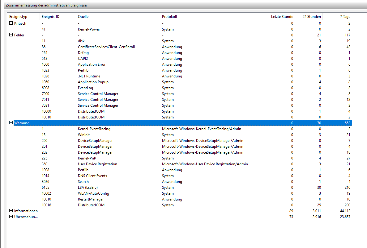

KuchenGer schrieb:
Zuverlässigkeitsverlauf und Ereignisanzeige keine Fehler
Das in der Ereignisanzeige keinerlei Fehler sind oder Warnungen ist ja fast unmöglich, da ist immer was hinterlegt.
Das hier ist mal von meinem System:
Wenn ein Fehler auftaucht kann man den Test abrechen.
Da ist ein Kern ausgestiegen und um welchen es sich handelt ist vielleicht sogar rauszufinden.
Man muss nur den Curve Optimizer auf einzelne Kerne einstellen und alle kern dort auf - 1 setzen.
Dann braucht man den Core Cycler und testet mit dem, sobald ein Fehler auftaucht diesen Kern dann von - auf + setzen und wieder testen. Solange hochsetzen bis kein Fehler mehr kommt.
Diesen Test sollte man zuerst nur mit den Stockeinstellungen vornehmen, also kein XMP oder anderes OC.
Wenn dort keine Fehler mehr kommen dann mit XMP u.s.w.
Zu dem Zeitpunkt gabs tatsächlich keine Fehler, da Windows da komplett neu installiert war. Mittlerweile sieht’s bei mir auch anders aus. Aber es gibt keine Ereignisse die immer bei so nem Crash oder halt an dem Zeitpunkt auftreten.

Also ist was an einem der CPU Kerne kaputt? Test Ist jetzt 4:30std gelaufen und worker 2 ist mach 15min ausgestiegen
Kann sein oder ein Kern braucht mehr Spannung. Das findet man nur mit dem Core Cycler und Curve Optimizer raus.

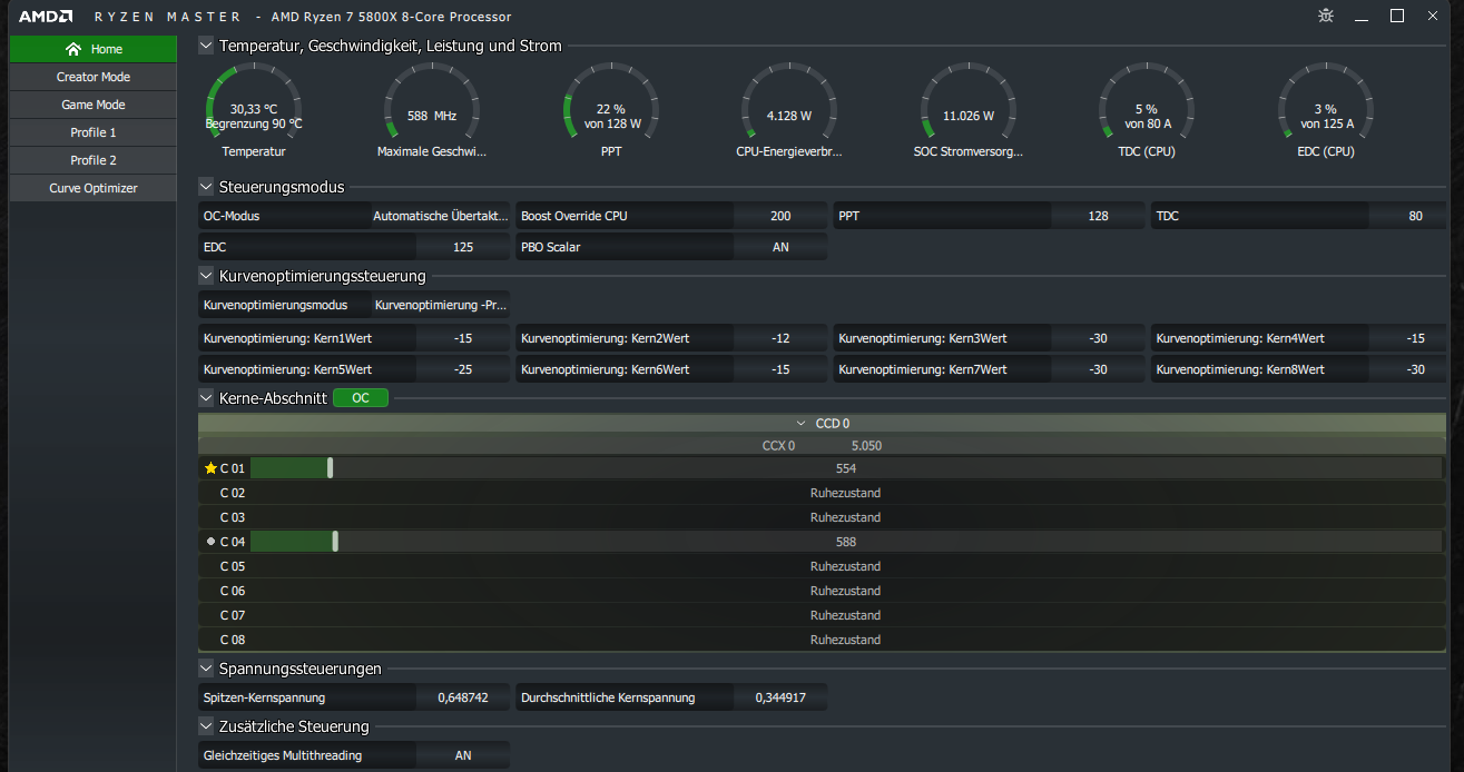

Mein 5800X läuft momentan mit dem 95 W ECO Mode und ist ausgelotet.
Hier mal ein Screen vom RM ABER den nutze ich NUR zum auslesen, Einstellungen werden grundsätzlich nur im BIOS vorgenommen!
Man sieht wie bei mir die einzelnen Kerne eingestellt sind.
Ist zwar zeitaufwändig alles auszuloten aber man sieht gut welche Kerne OC oder besser UV verarbeiten können.
