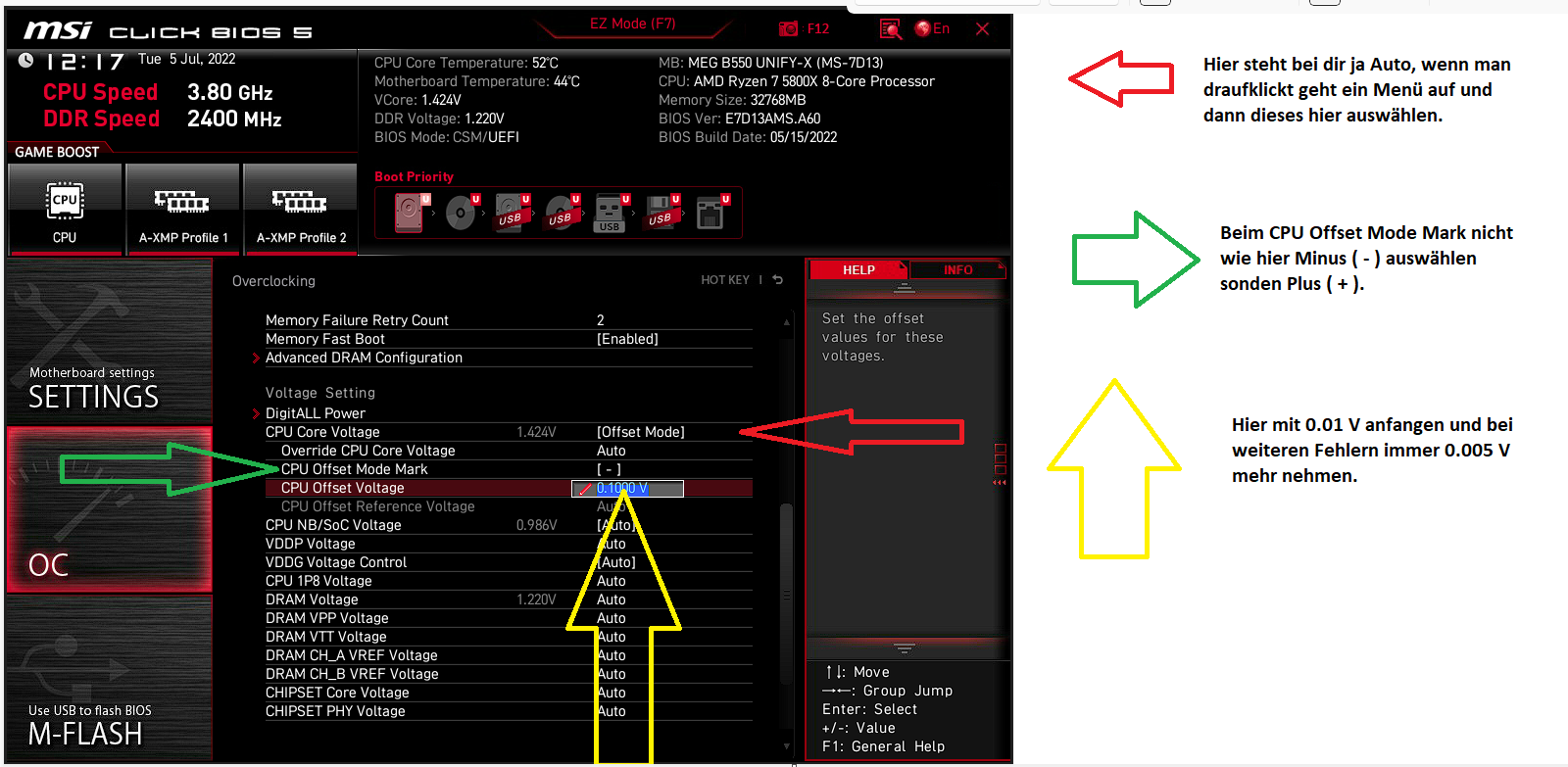

Hier mal ein Screen von meinem BIOS, die Erklärungen dürften klar sein.
man braucht nur z.B. bei Eingabe der Zahlen nicht mal den Punkt, niemals das Komma verwenden da gibt es dann Fehler, zu setzen. Das passiert automatisch.
Einfach nur 001 eingeben und Enter drücken und es werden 0.01 V angezeigt.

Bei mir wären 0,0125V das kleinste
Die Schritte sind ja vom BIOS abhängig, da hatte ich auch schon nur 0.0125 V oder aber auch bei einer anderen BIOS Version sogar 0.0025 V zum einstellen.
Das muss man einfach testen.
Das Board stellt auf den am nächsten liegenden Wert automatisch ein.
