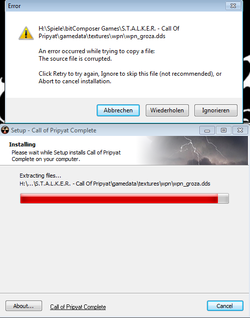

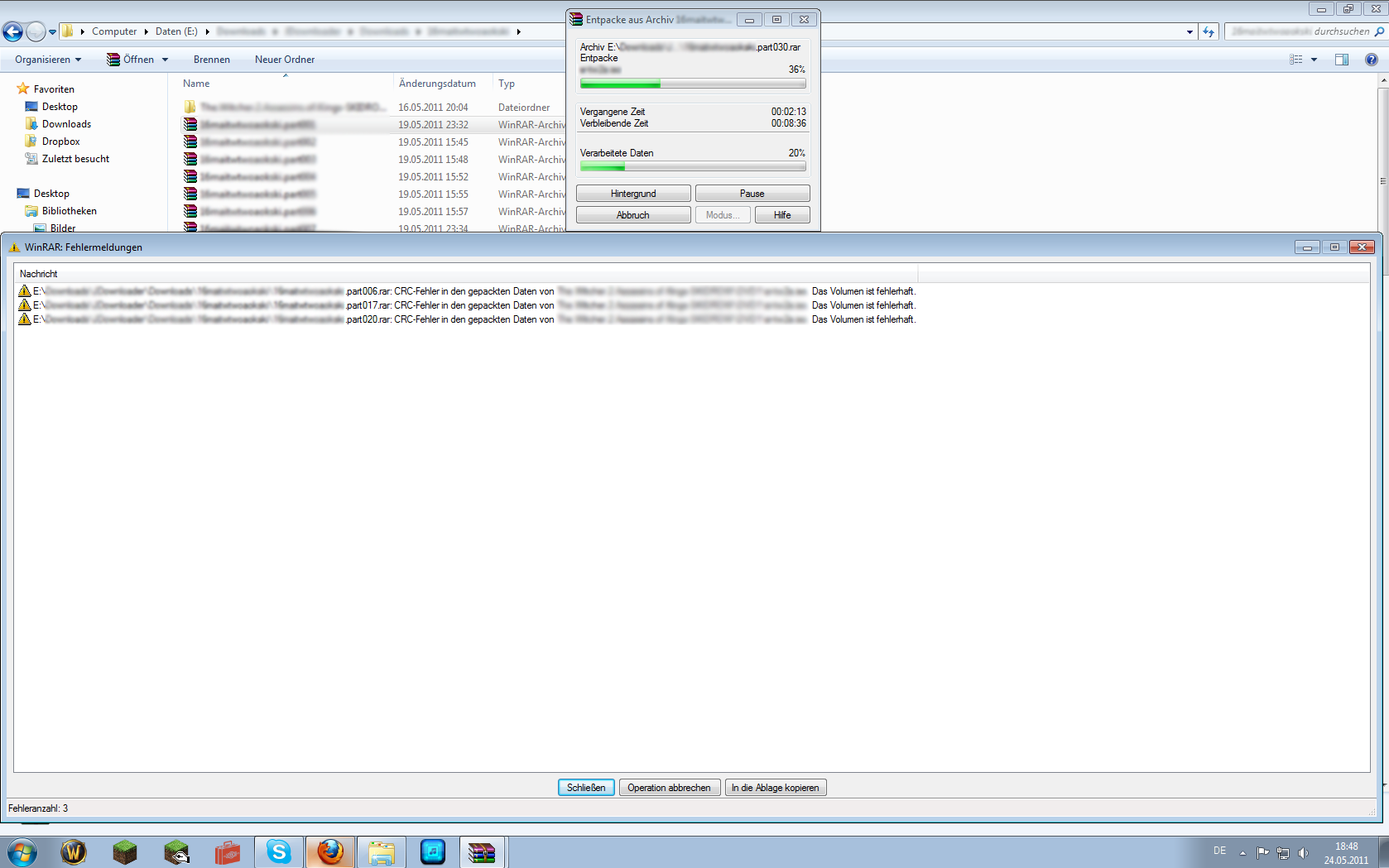

seit einiger Zeit bekomme ich bei verschiedenen Aktionen vermehrt immer wieder CRC-Fehler von angeblich "beschädigten" Dateien. Hierzu gehören zum einem Fehler beim entpacken großer Archive mit Winrar, und auch Fehler beim Installieren von Software von meinen Festplatten (nicht nur von einer). Die Archive und Installationen wurden nahezu alle auch bereits erfolgreich auf anderen Rechnern verwendet, ohne Probleme.
Da dieser Fehler in erster Linie bei größeren Archiven auftrat dachte ich zuerst an eventuell defekten Ram, jedoch ist dieser bereits erfolgreich mit memtest überprüft und ist in Ordnung...
Daraufhin habe ich die Platten mal mit CrystalDisk gecheckt, aber auch dies zeigt keinerlei Fehler an. Im Anhang habe ich noch zwei Besipiele gegeben.
Da ich so ziemlich keinerlei Idee mehr habe was falsch gelaufen sein könnte würden mich Ideen zur Lösung des Problems sehr freuen :) Danke schonmal!

So... Nun nochmal an all jene, welche der Meinung waren, dass die Sofware hier illegal erworben wurde. Beim gezeigten Installer handelt es sich um eine Mod, welche frei erhältlich ist, also bitte informiert euch bevor ihr die Legalität anzweifelt, danke.
Habe die Systeminfos mal oben mit eingefügt. Memtest ist wie erwähnt auch bereits ca. 12 Stunden durchgelaufen, werde nun mal das Problem mit dem Festplatten COntroller unter die Lupe nehmen.
Danke, MfG Malz

Hast du mal andere Packer (Winzip, 7zip, etc.) versucht? Total Commander kann das auch gut.
Mal eine Vermutung: die Packprogramme arbeiten beim Entpacken immer in einem Temp Ordner, standardmäßig auf C:/. Ist deine SSD vllt. zu voll, so dass nicht richtig entpackt werden kann? Lege den Temp. Ordner mal auf eine andere (externe?) Festplatte. So könnte man auch herausfinden, ob es am Festplattencontroller vom Board liegt (die externe hat ja einen eigenen, richtig?).

Also zurück dazu, hab nun mal den Temp Ordner umgelagert, scheint aber auch nicht das Problem zu sein. Hab die Ports der Festplatte mal gewechselt, macht aber anscheinend auch keinen Unterschied. Werd mich nunmal den Treibern widmen
