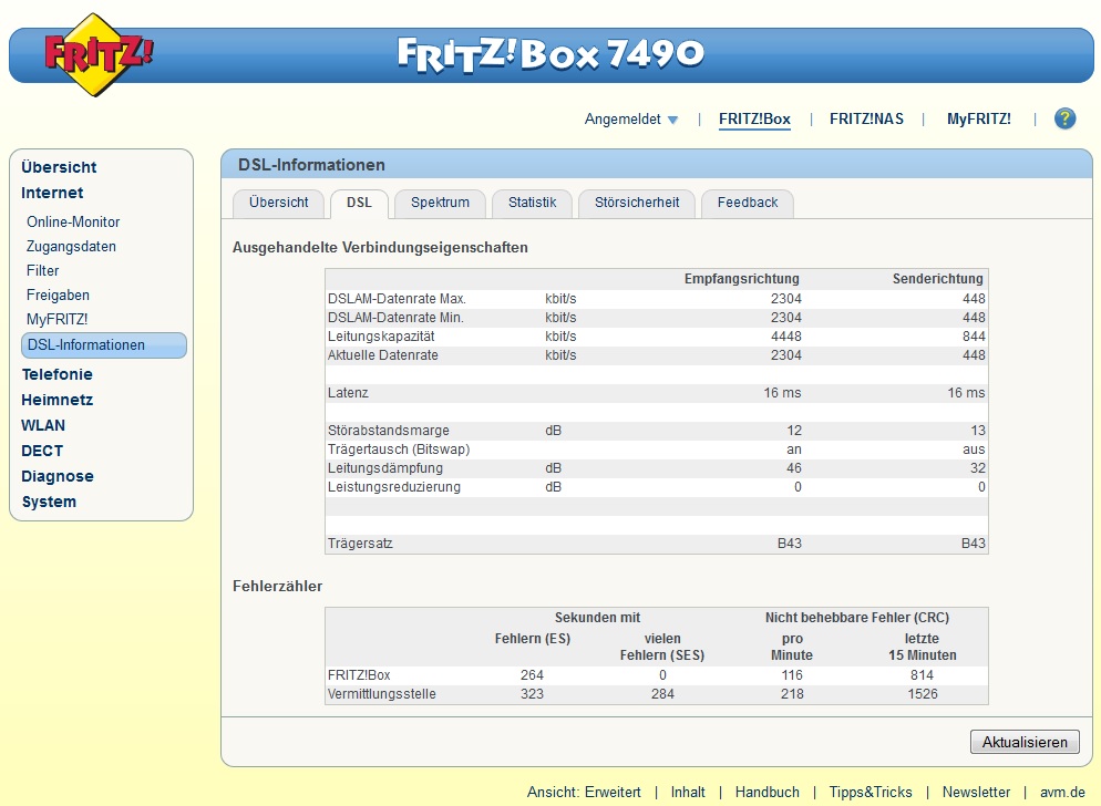

ich bin zwar wirklich nicht mit einem gutem DSL gesegnet, aber diese immensen CRC Fehler in der Fritzbox machen mich schon stutzig.
Vorab: Splitter/TAE-Dose/Fritzbox wurde alles schon mal ersetzt und dürfte keine defekte aufweisen. Die Verkabelung besteht auch komplett aus cat5 oder 5e (habe den Unterschied nicht im Kopf :/ ).
Sind über 800 CRC-Fehler in der Minute wirklich normal?

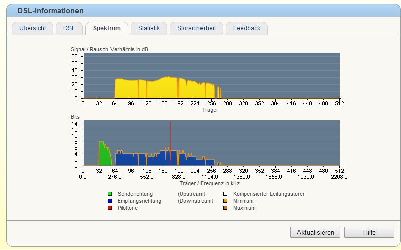

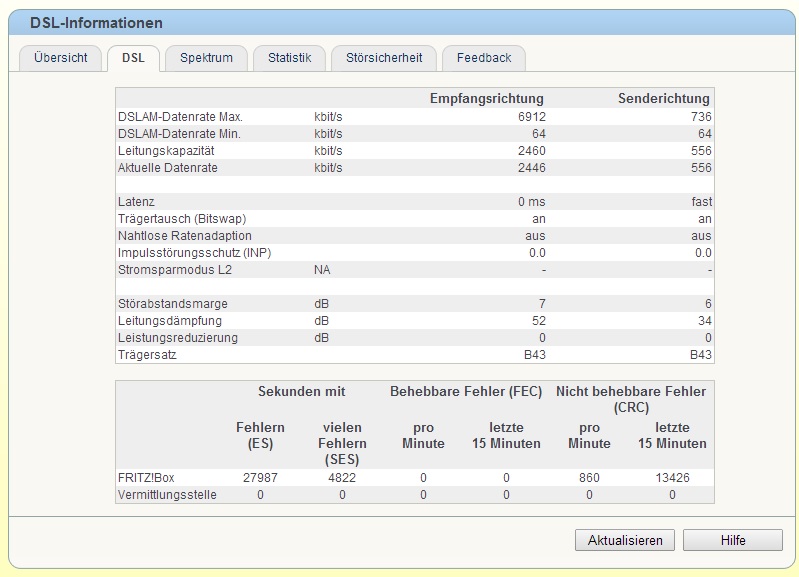

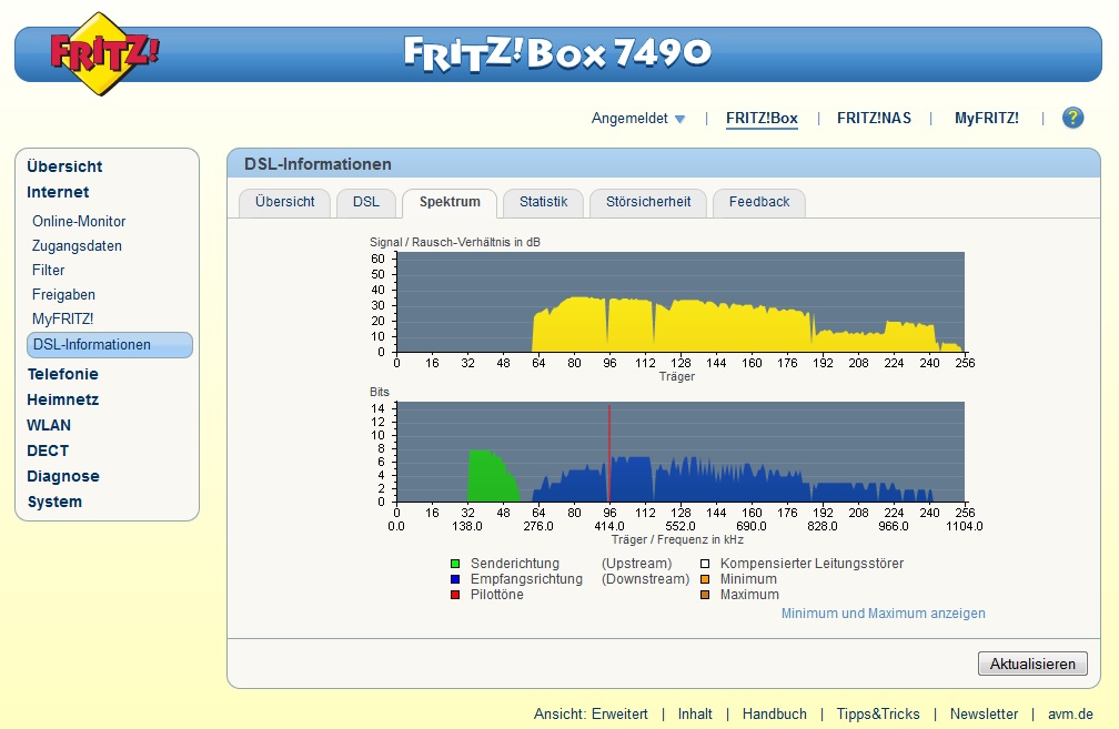

Ich hab noch 2 Screenshots aus der Fritzbox vom Spektrum und der allgemeinen Übersicht angehängt.

Ich würde dir ein Ram Profil + Interleaving empfehlen. Die vielen CRC sind auf das fehlende Interleaving zurück.

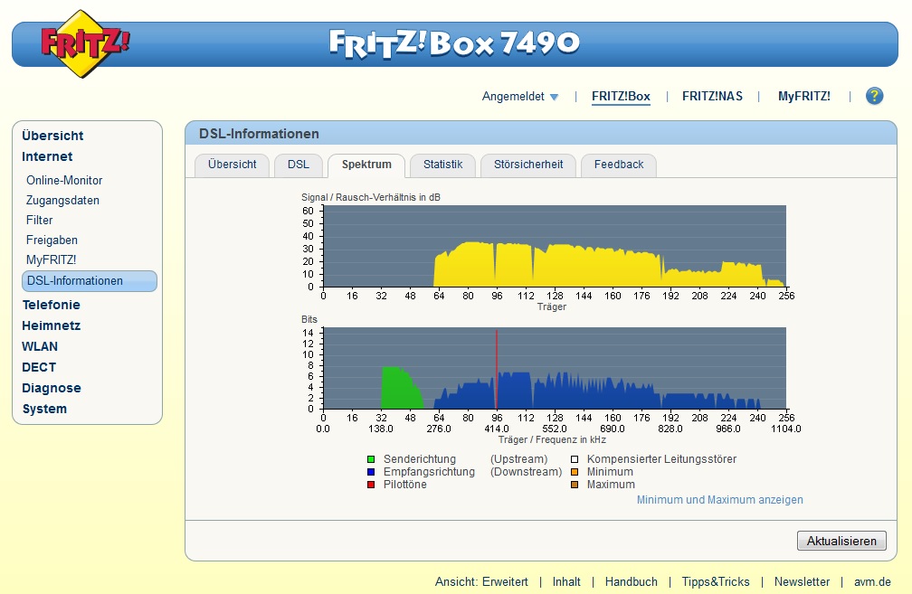

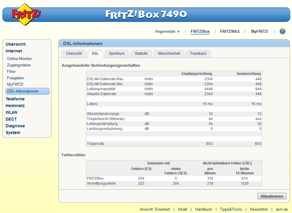

Und schon gingen die Probleme los. Ständig brach die Internetverbindung zusammen. Laut Protokoll gab es immer wieder Fehler bei der Synchronisation. Auch waren auf der anderen Informationsseite (siehe Screenshots) immer wieder haufenweise CRC-Fehler gezählt worden.

Hier die Screenshots:
