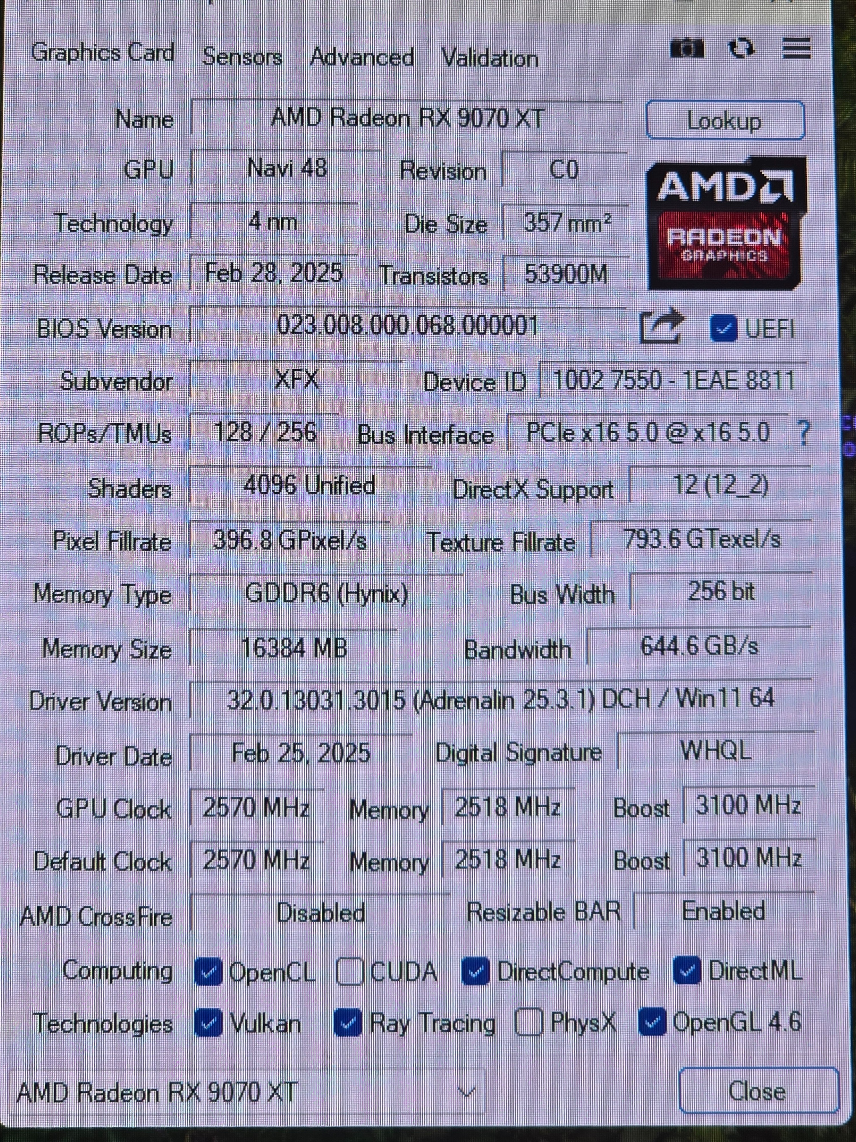

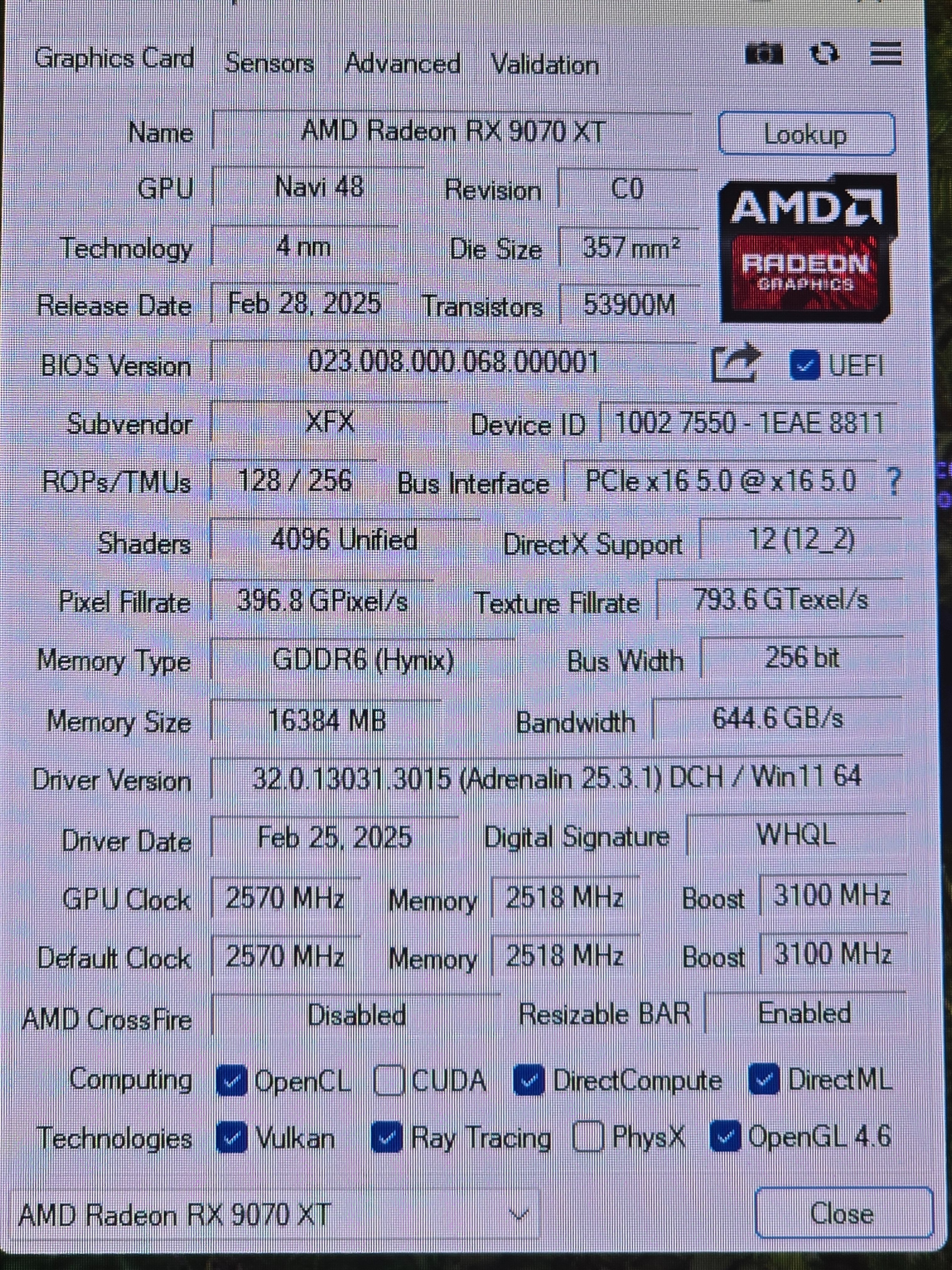

Kannst du mal mit HWInfo o.Ä. Tool checken, ob die RX 9070XT jetzt im PCIe x16 Gen5 Modus läuft (sieht man nur unter Last)?
Reaktionen: CyberGate
In HWInfo müsste bei der Graka unter PCIe-Link-Geschwindigkeit dann "32.0GT/s" stehen.
