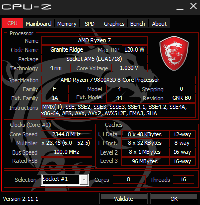

Hallo liebe Computer Base Community, hier erstmal meine aktuelle Hardware:
• Prozessor (CPU): AMD Ryzen 7 9800X3D 8x 4.70GHz So.AM5 WOF
• Arbeitsspeicher (RAM): 64 GB Corsair Vengeance RGB grau DDR5-6000 DIMM CL30 Dual Kit
• Mainboard: MSI Tomahawk WIFI AMD X670E So.AM5 Dual Channel DDR5 ATX Retail
• Netzteil: MSI MPG A1000G PCIE5
• Gehäuse: Thermaltake View 71 TG
• Grafikkarte: MSI 5070 ti gaming trio
• HDD / SSD: 2TB Samsung 990 PRO M.2 PCIe 4.0 3D-NAND TLC (MZ-V9P2T0BW)
• 4TB Lexar NM790 M.2 2280 PCIe 4.0 x4 3D-NAND TLC (LNM790X004T-RNNNG
• Kühlung : MSI MAG CoreLiquid 360R V2 All-in-One
• Monitor : SAMSUNG S49CG954SU-49"/GAM /UHD 4K/240 HZ/ERGO 49 Zoll OLED 4K Gaming Monitor (0,03 ms Reaktionszeit , 240 Hz , 240 Hz nativ)

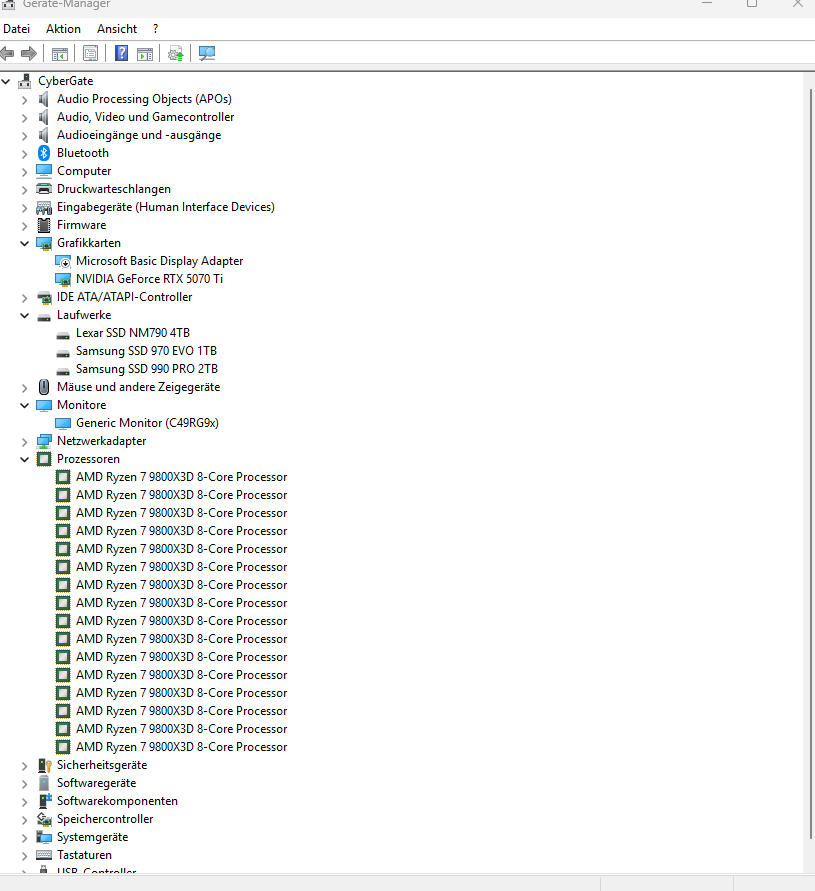

Dann habe ich eine Radeon™ RX 7900 XTX Taichi 24GB OC eingebaut und es fing an mit Drivertimeouts. Ich hatte wirklich jedes Tut angeschaut, DDU, Reg. Änderungen, Windows neu installiert,AMD Catalyst Treiber mit und ohne App, Bios Update, aber das Problem wurde ich nicht los. Erster Schritt war für mich der Tausch des Netzteils ( siehe oben das aktuelle) Der Fehler mit den Drivertimeouts war aber trotzdem noch vorhanden.
Laut ASRock war die Karte nach Prüfung auch in Ordnung. Ich habe die Karte dann an einen Bekannten günstig verkauft und siehe da, bei ihm lief sie ohne jegliche Probleme. Ich bin also davon ausgegangen, das es an etwas anderem liegen muss, deshalb habe ich mich entschieden, einfach alles neu zu kaufen.
Bei der MSI 5070 ti habe ich zu diversen Timeouts, Blackscreens, bootet nicht immer vollständig ins Windows noch mehr Probleme.

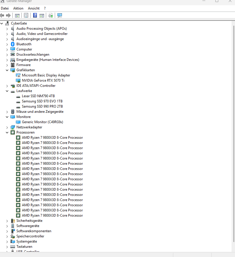

Ich habe die AMD interne GPU mit DDU gelöscht. Der Chipsatztreiber ist aber noch vorhanden.

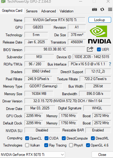

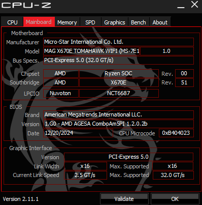

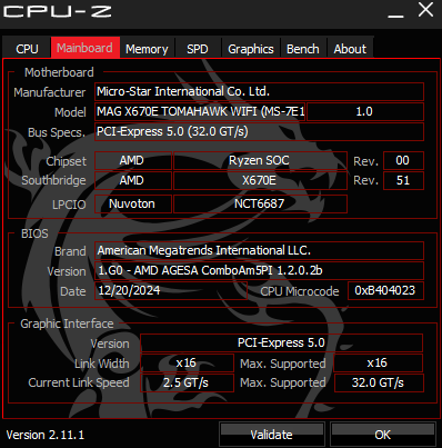

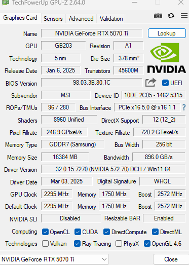

Was ich auch nicht verstehe: Im GPU-Z verändert sich die Zahl bei PCIE immer von 1.1 bis 4, dabei steckt die Karte aber eigentlich im PCIE 5.0 Slot und im Bios steht es auf Auto.

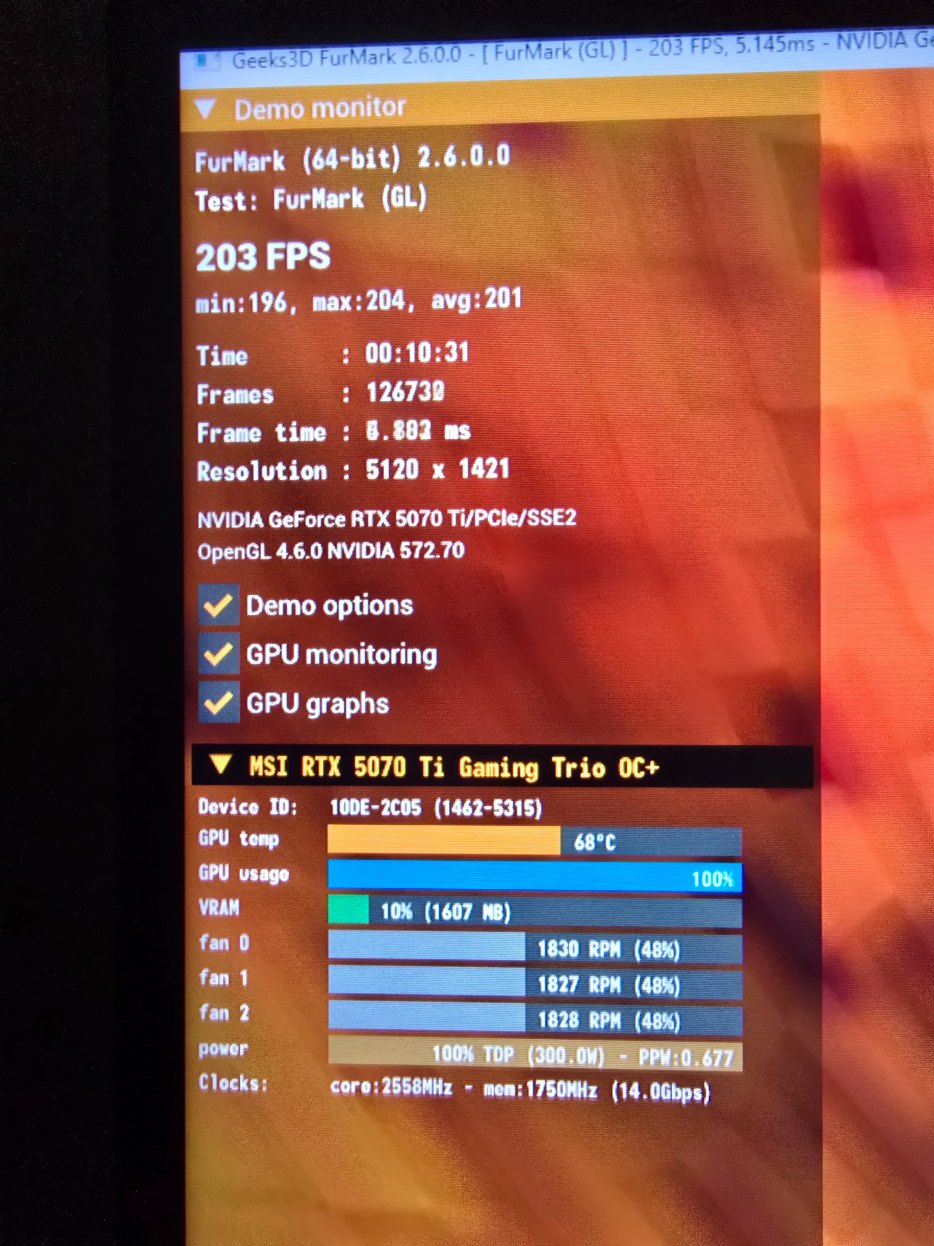

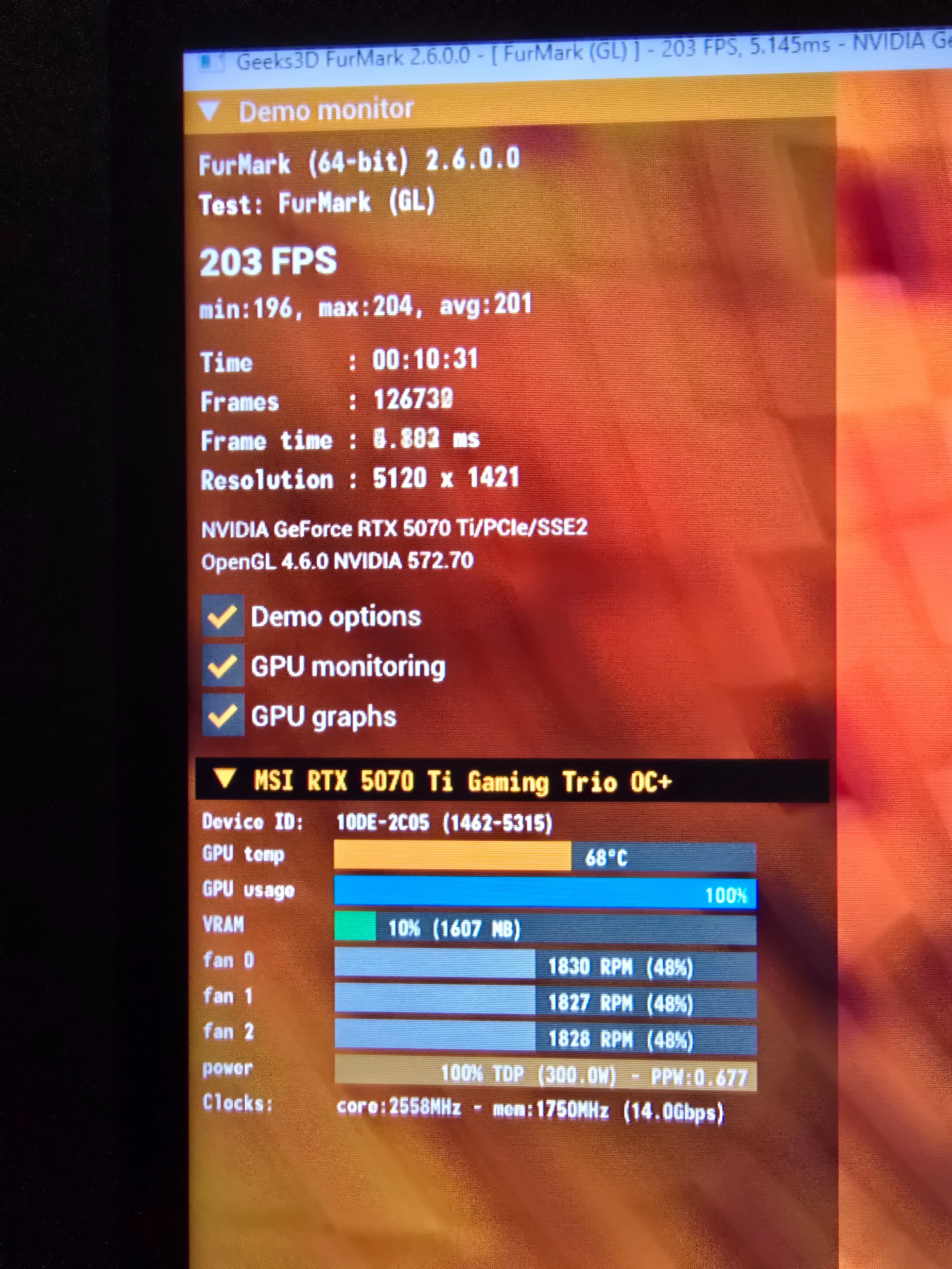

Furmark läuft ohne Probleme durch siehe Foto.

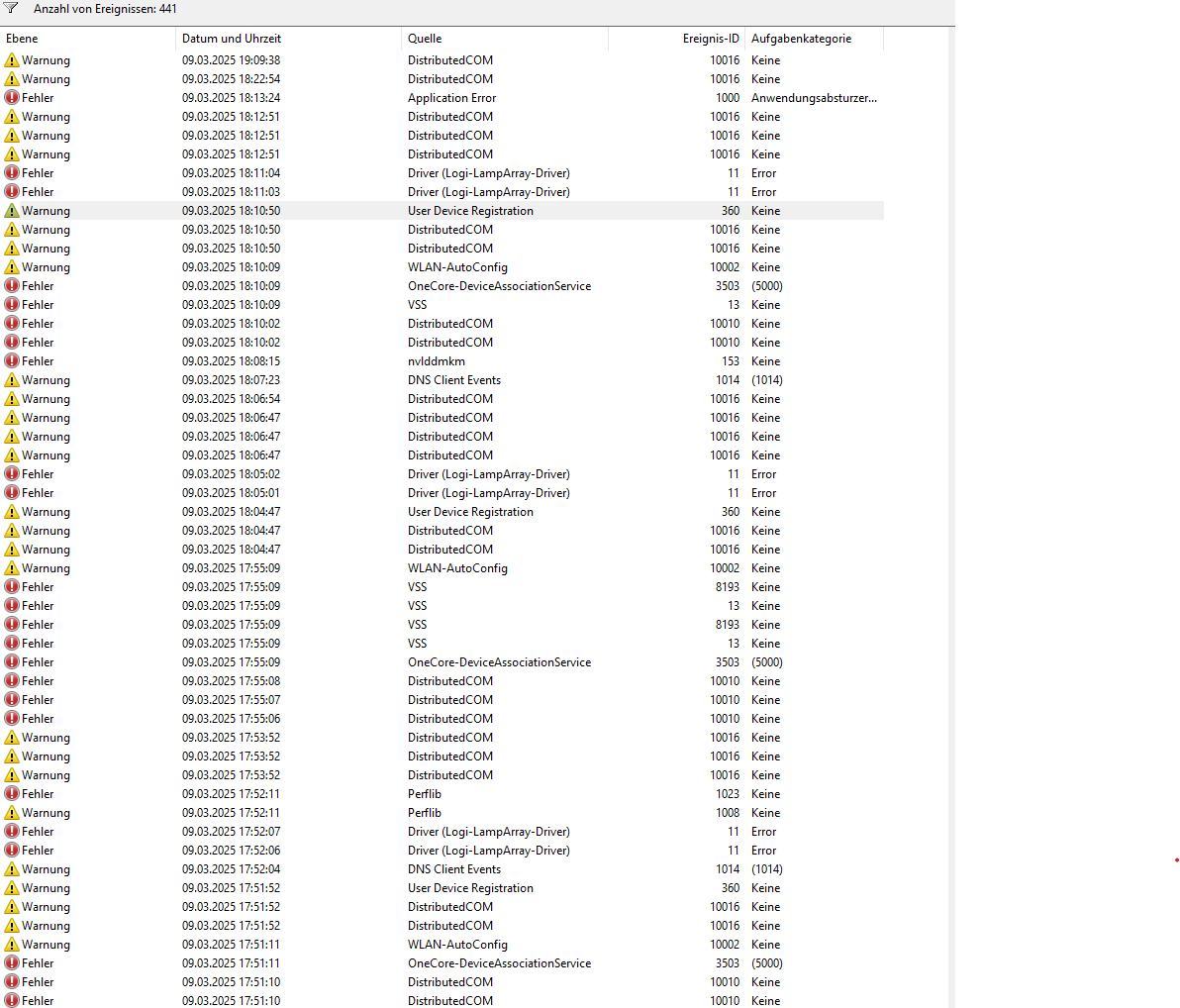

Hi,
spuckt die Windows Ereignisanzeige irgendwelche Fehler/Hinweise aus?
P.S. gerade gesehen, ist ja schon dabei. Eventuell eine NVMe-SSD hinüber, das war bei mir mal das Problem.

Was passiert bei Furmark und superpi zeitgleich?
