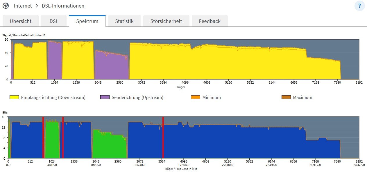

ich habe von Samstag auf Sonntag Nacht bemerkt, dass mein Router plötzlich über Nacht über 800 CRC Fehler gezählt hat.
Habe daraufhin die komplette Hausverkabelung überprüft und auch 3 verschiedene Router probiert. Alle mit dem selben Ergebnis.
Aktuell läuft eine Fritzbox 7530 an der Leitung. Aktuell sind 11 Stunden seit dem letzten Sync vergangenen und habe:
DTU-Fehler korrigiert 8547
DTU-Fehler unkorrigiert 560
FEC-Fehler 56437
CRC-Fehler 5
Anbei das Spectrum, was aktuell wesentlich unruhiger aussieht, als vor 2 Tagen noch. Verbindungsabbrüche selbst habe ich aber noch keine. Was sagt ihr zu der Spectrumsanzeige?

hört sich doch ganz undramatisch an, evtl. muss etwas ein bißchen nachjustiert werden -aber sonst scheint es ok zu sein ?
Andy03 schrieb:
meine Frage einfach beantworten wäre auch nicht schlecht.
Bisschen Dankbarkeit für die kostenlose Hilfe wäre auch nicht schlecht, oder du gehst zu einem kommerziellen Anbieter und bezahlst für diese Dienstleistung, dann kannst du dich auch so aufführen.
Du hast keine Resyncs, was ist eigentlich das Problem? Das Spektrum ist offenbar vollkommen in Ordnung.
