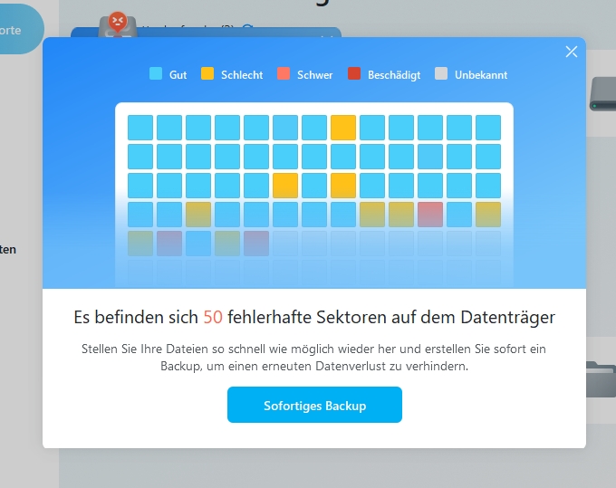

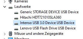

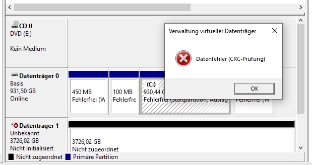

Hallo allerseits
folgendes, mir ist die externe ca 4cm runtergefallen,
wird aber im Gerätemanager und Datenträgerverwaltung angezeigt, nur nicht im Browser.
auf die DATEN kann ich leider nicht zugreifen.
im Anhang Bilder, die ich gemacht habe.
Hätte bitte wer nen Tipp für mich, wie ich meine Daten retten kann?

Der Schreib/Lese-Arm wird wohl aufgeschlagen sein.
Wenn da was Wichtiges drauf ist und Du kein Backup der Daten hast, ab damit zum Datenretter.

Wenn die Daten wichtig sind hat man eigentlich ein Backup, aber du kannst die Daten mit hoher Sicherheit über eine Datenrettungsfirma wiederherstellen lasen.
Defekte Sektoren sind recht eindeutig.
Im laufenden Betrieb? Das ist für gewöhnlich der Todesstoß für Festplatten.
Nach einem Sturzschaden ohne Backup und wichtigen Daten drauf würde ich die Platte erst gar nicht mehr einschalten und gleich zu einem guten Datenretter gehen.
Wenn die Daten den Auftrag an einen Datenretter nicht wert sind, dann die Platte nur noch genau einmal anschließen um ein unkomprimiertes sektorweises Image der Platte zu ziehen. Nur darauf Datenrettungstools wie z.b. photorec los lassen.
