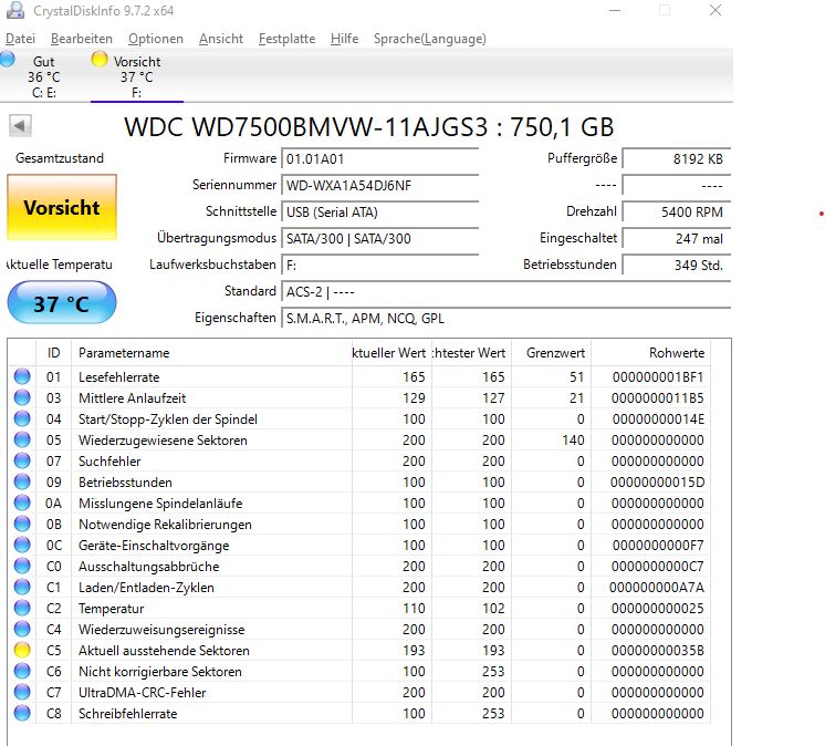

Was sagt Crystaldiskinfo zur Platte?
Liebe Grüße.
SMART-Werte auslesen und posten.
Sofern die OK sind, Klon/Image anlegen und davon Rettungsversuche durchführen.
Wenn die Platte FAT-formatiert war, gibts aber wenig Chancen auf Erfolg.

Mal so nebenbei: Weiß jemand, ob SMART die physischen oder logischen (emulierten) Sektoren zugrunde legt?
Bei dem Wert der 35B Pending Sectors wären das bei 512Byte Sektorgröße gerade mal <=~439KB verlorene Daten. Wobei natürlich klar ist, dass auch wenige defekte Sektoren bei einer größeren Videodatei schon zu schweren Defekten im Hinblick auf die Wiedergabefähigkeit führen können im schlimmsten Fall.
Mit 4KB pro Sektor wären es schon 3,436 MB.
Will man von der Platte noch was retten, sollte man sie schnell zu einem professionellen Datenretter bringen (mit entsprechenden Kosten verbunden). Wenn das rausfällt, dann schnell ein Image machen und die Platte nicht weiter anrühren bzw. mit dem Image arbeiten.
Von der sterbenden Platte mal abgesehen, ist FAT kein Journaling File System wodurch weit mehr Daten hopps sein können. Hinweise gab es genug. Datenretter oder wenn selbst dann ein Image erstellen und damit arbeiten.
