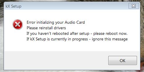

habe nun den als stabil beschriebenen Treiber ...3538m installiert - und das System gibt tatsächlich Töne von sich. Allerdings nicht die erhofften bzw. erwünschten, sondern - und das bereits während der Installation - maschinengewehrsalven-artige, abgehackte Knall- und Zischlaute. Nicht nur, wenn ich irgendeine Sounddatei abspielen möchte, sondern auch bei allen möglichen anderen Schritten - wie z.B. Wechsel von einem Ordner zum anderen im Windows-Explorer etc. Also offenbar überall dort, wo sonst ein ordnungsgemäßer, bestimmter Ton zu hören wäre.
Ähnliche Töne waren auch gestern bei der Installation des Patches zu hören, bis das System dann abgestürzt ist.
Weiters bekomme ich nach jedem Neustart des PC die als Screenshot beiliegende Meldung.
Habe den Treiber einmal komplett deinstalliert, den PC neu gestartet und den Treiber neu installiert - keine Änderung.
Ich gehe mal davon aus, daß es einfach nicht klappen will, und ich mich wohl oder übel von meiner Soundkarte verabschieden muß.

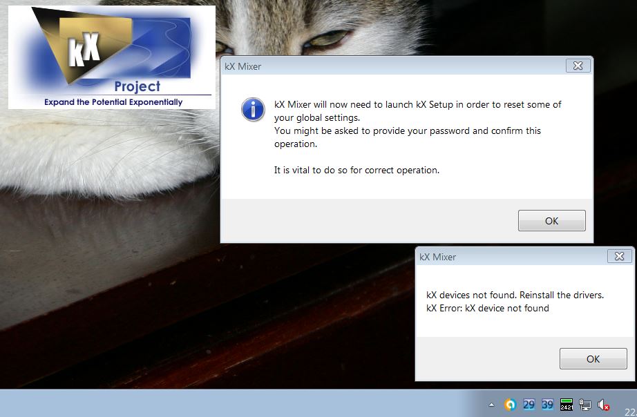

der 3552 ließ sich zwar problemlos installieren - ohne jegliche Geräusche o.ä. - nur gab's dabei keine Installation des Gerätes. Nach wie vor rotes Kreuzerl rechts unten, und beim Klick auf kX Mixer im Startmenü kommt die Meldung lt. Screenshot.
Somit tut der 3552er noch weniger als der vorhergehende - bei dem gab's wenigstens einen Ton :-)
"3552..
how to install drivers!double click 3552 driver run exe but don't click install sound card,
then install through device manager...your card..point to kx project folder, not x86 folder.
then it should install fine."
