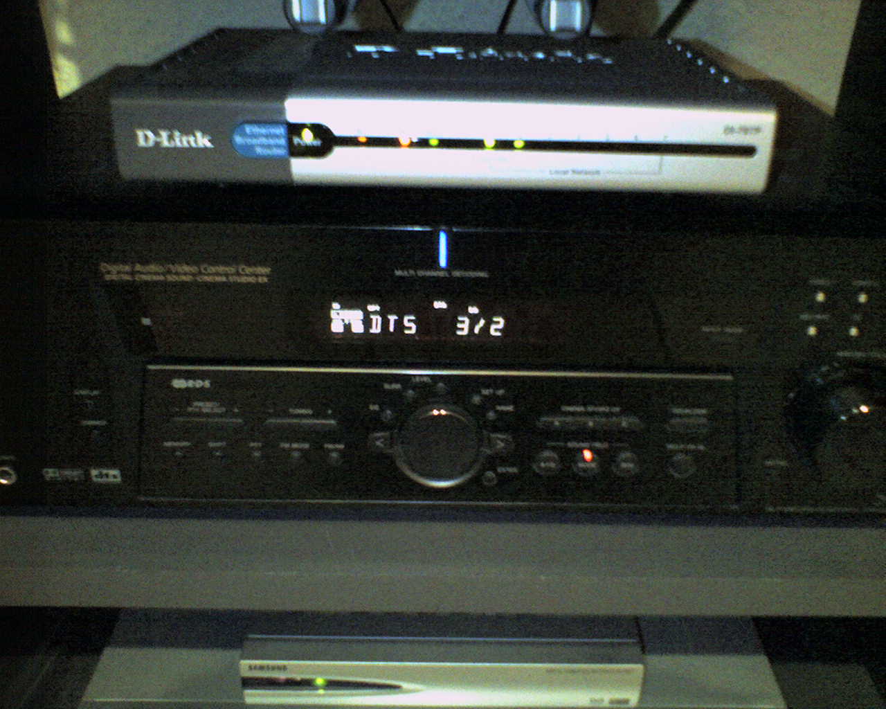

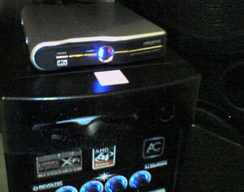

Edit: Habe mal 2 Bilder hochgeladen. Sind ein bischen Pixelig, da ich nur meine Handycam hier habe. Sorry!
