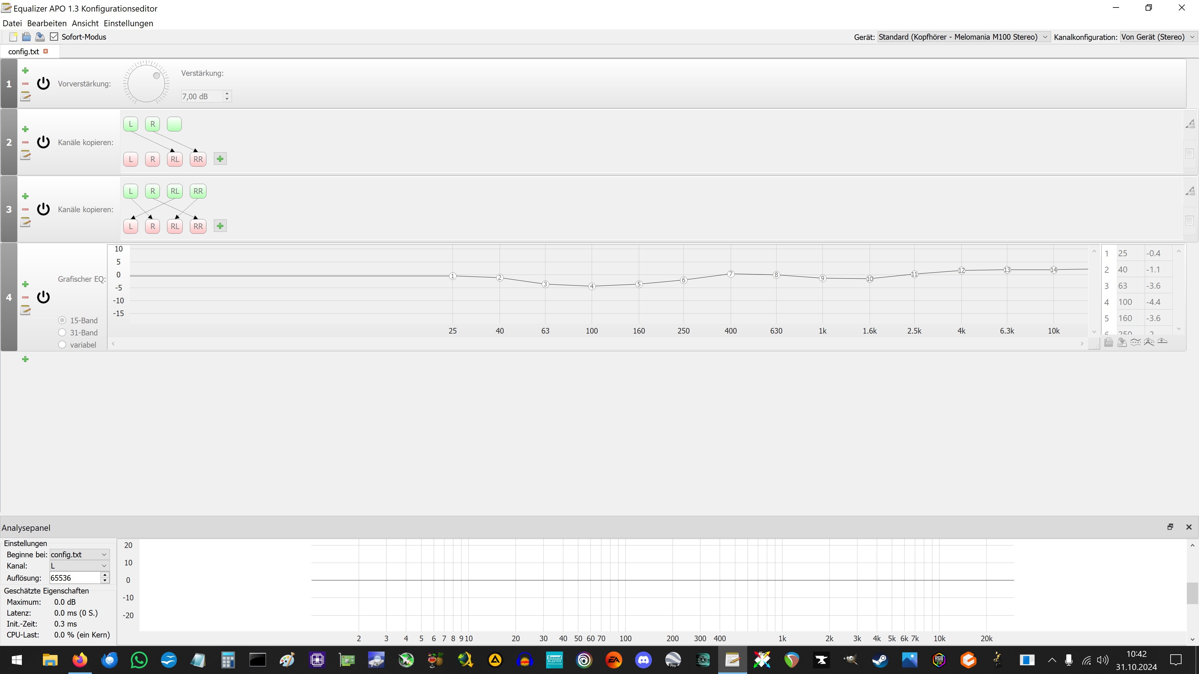

Und denk dran - Surround auf 67% in den Command Einstellungen bringt kein Stereo-Mirroring sondern nur schlechten Pseudosurround. Mit Equalizer Apo kannst Du das aber prefekt hinbekommen - im Bild Reihe #2. Bei mir ist das alles so, weil TV und PC 90° zueinander stehen und je nachdem wo gezockt wird müssen die Boxen reassigned werden, was leichter ist als jedesmal alles umzukabeln.
Das ist etwas was ich nicht nachvollziehen kann. Bei den älteren SB gab es ein "cmss-3D" damit konnte man mit einem Klick in der Software all Channel stereo anschalten.
War nach dem Wechsel auf den AE-9 sehr überrascht dass die Funktion einfach gestrichen wurde.
Ja, ich bin von der X-Fi Titantium umgestiegen weil ich meinen DT990 600Ohm betreiben wollte, aber dann war CMSS-3D weg. Daher hab ich geschaut wie man das (First World) Problem lösen kann. Das wäre für Creative so einfach zu integieren, hab denen auch schon geschrieben, aber wir wissen ja wie Creative auf sowas reagiert.
...Surround auf 67% in den Command Einstellungen bringt kein Stereo-Mirroring sondern nur schlechten Pseudosurround. Mit Equalizer Apo kannst Du das aber prefekt hinbekommen - im Bild Reihe #2.
Habe in der Creative App Surroung immer auf 100 stehen... :-/
Reaktionen: calippo
Ich kann dir nur raten das Surround auszuschalten und das Stereo-Mirroring einzustellen. Equalizer APO ist schnell installiert, ein Neustart und dann einfach die Front Kanäle mit einem Pfeil auf die hinten Boxen zu kopieren. Wirst Du sehen wenn du es machst... und hören :-)
