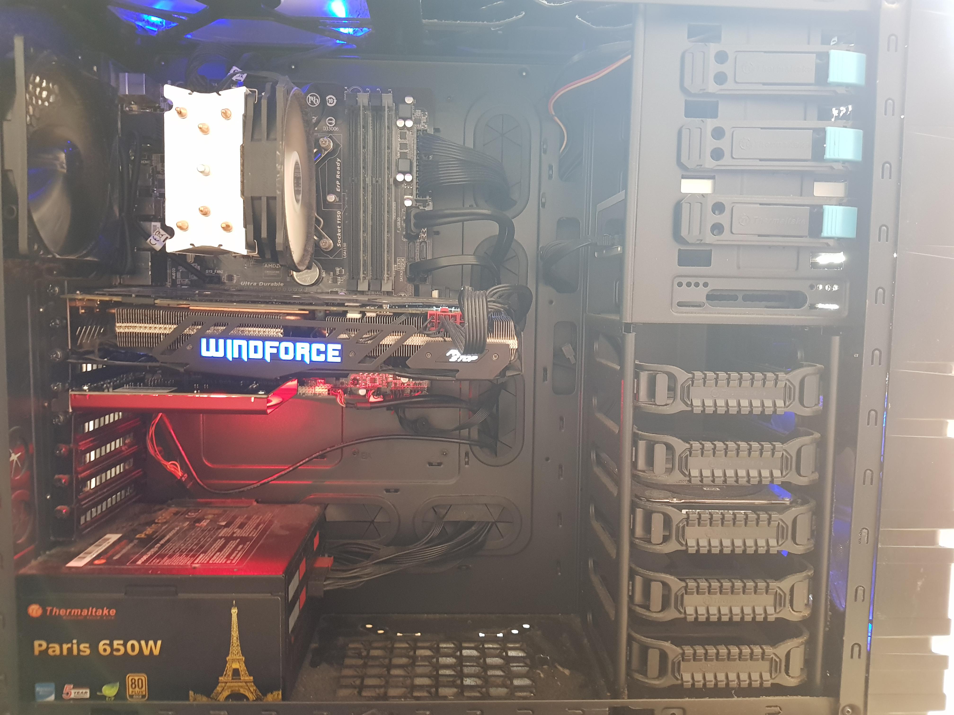

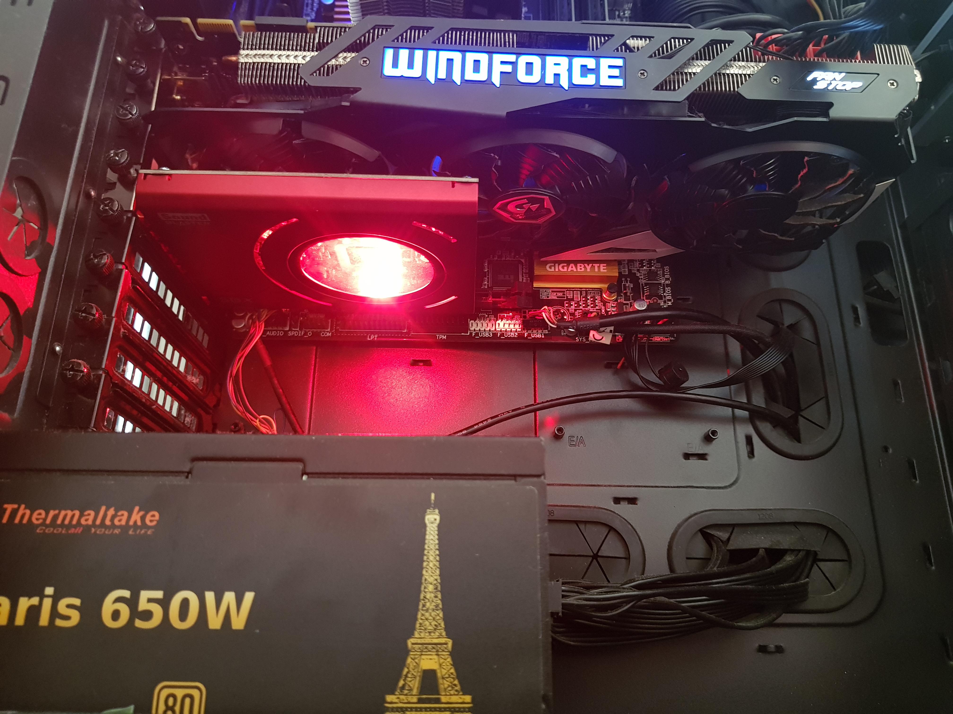

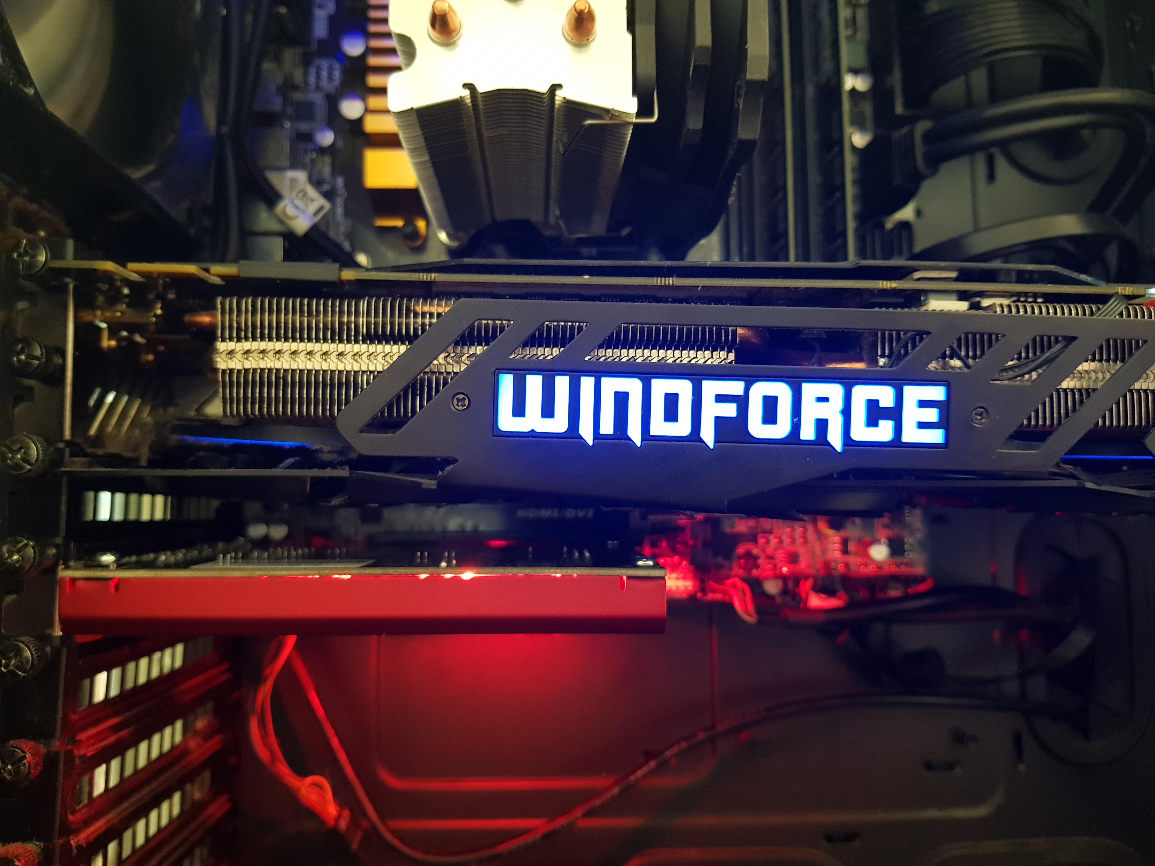

Hier sind noch ein paar aktuelle Bilder von meinem System:

Also auch ne dicke Graka, ich hab mittlerweile in der Umgebung (auch mein Eigener) bei dem durch die dicken Grakas die Soundkarte keinen richtigen Kontakt mehr bekommt, weil sich alles verbiegt.
Mach mal die Schraube an der Slotblende raus, drück die Karte richtig rein und starte mal so.

Jau grad gesehen ^^, probiers mal aus - wenn das nicht geht probier das Gleiche an anderen PCIe Anschlüssen.
Bei mir wars mittlerweile glaub 5 mal schon so, dass die Grafikkarte die Soundkarte ausm Slot gezogen hat und beim genauen hinsehen war halt so ziemlich alles verbogen, auch am Gehäuse.
Manchmal schafft es auch Abhilfe, sofern es tatsächlich daran liegt (wovon ich jetzt mal ausgehe) die Slotblende da wo die Schraube reingedreht wird etwas zu "entschärfen", d.h. beim schmalen Stück etwas nach außen zu biegen, aber nur minimal.
Weil wenn die Graka anfängt durchzuhängen, dann biegt die nicht nur sich selber, sondern auch das Gehäuse speziell aber dort, wo man die Schrauben am Ende anzieht - wenns blöd läuft ziehste dann halt beim festschrauben immer wieder die Komponenten ausm PCIe x1/x4 raus.

Soo hab mir mal alles angeguckt im nachhinein auch vom Board her etc.
Könntest du die Grafikkarte mal rausnehmen, den Monitor ans Mainboard anschließen und dann die Soundkarte dort reinstecken wo die Grafikkarte jetzt in diesem Augenblick steckt?
Der 4790 Prozi hat ja ne integrierte Grafikeinheit und da die Nvidia Graka funktioniert isja immerhin mal der PCIe X16 Slot funktionstüchtig, dann kannste die Soundkarte dort auch selber testen und wenn sie dort nicht erkannt werden sollte, dann ist sie eventuell wirklich hinüber.
Wenn sie dort (x16) funktioniert, dann ist entweder der PCIe X4 unten hinüber oder die Soundkarte hat nur unzureichenden Kontakt, etwas anderes kann es eigentlich nicht sein.
