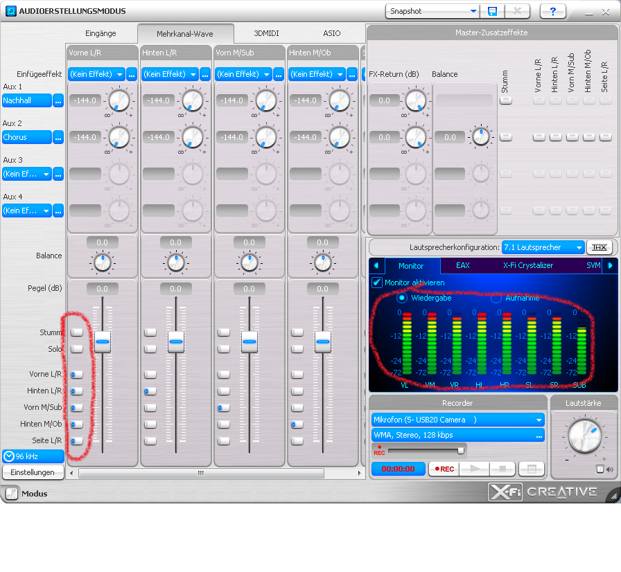

Wenn eine neue Soundkarte muss folgendes möglich sein (siehe Bild) das ich weiterhin 7.1 Sound habe auch beim Musik hören (das auffüllen der Lautsprecher wie die meisten Onboard karte das anbieten ist von der Qualität natürlich nicht tragbar)

eine creative 7.1 anlage wie gesagt ton quali etc is super musik filme spiele alles super nur bluescreens nerven

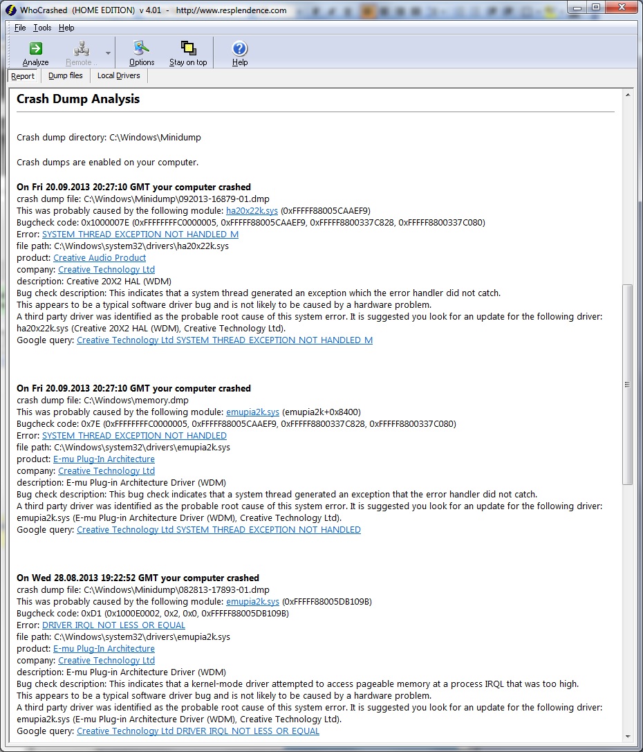

hier mal die minidumb datei

wieso hast du am vorderen kanal ALLE anderen kanäle aktiviert und zusätzlich noch die regulär anderen kanäle?
ich fahre zwar nur stereo aber sollte es nicht eigentlich SO aussehen?
und stell versuchsweise mal die samplerate von 96kHz auf 48kHz... wie bei mir! vielleicht bringt dein gewusel auf den vorderen kanälen den treiber irgendwie durcheinander!
wenn ich die haken da nicht drin habe bekomm ich leider kein 7.1 sound dann bleibt es stereo und zwar auch nur links und rechts bass etc wird garnicht angesprochen dann
