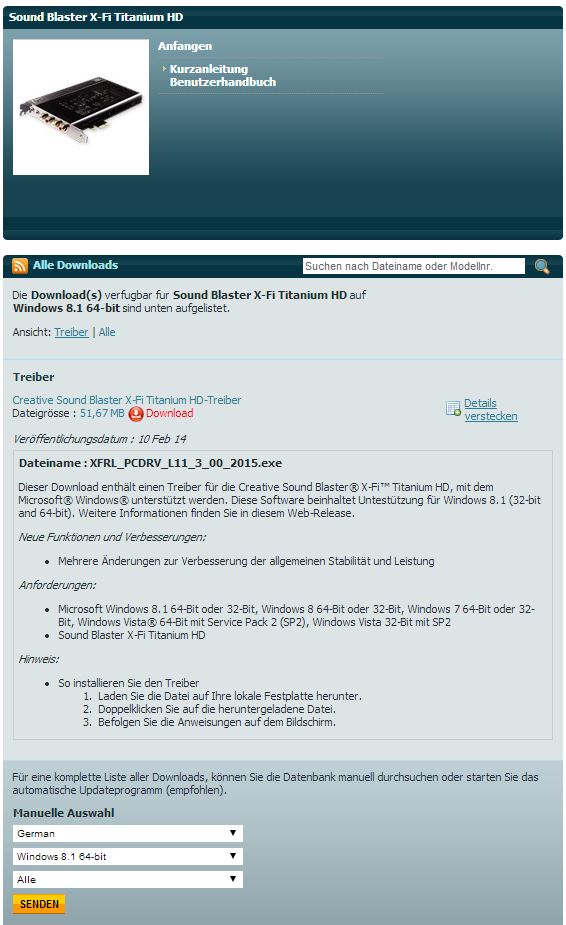

Servus,
ich habe mir die Creative X-FI Titanium HD geholt und muss sagen, dass ich mit den Treibern sehr unzufrieden bin.
Am Anfang funktionierte alles wunderbar... Aber ich musste den Rechner formatieren.
So... Wenn ich den aktuellsten Treiber (siehe Anhang) installieren möchte bekomme ich die Meldung, dass er keine passende Komponente findet.
Benutze ich aber die mitgelieferte CD, lässt es sich einwandfrei installieren.
Benutze ich NACH der CD den Treiber aus dem Netz, funktioniert es komischerweise?! Keine Ahnung, ob er den alten überschreibt... er hat kurz etwas geladen und wollte danach einen PC Restart.

Ja die PAX Treiber könnten noch das Blatt wenden. Falls das keine Hilfe bietet würde ich dir zu einer anderen Karte raten auch wenn dann vielleicht der Klang nicht mehr so super ist.
Bringt ja nichts wenn du dich immer ärgerst.
Ich habe, wenn ich über diesen Link zu Creative gehe, einen anderen (neueren) 8.1-Treiber für die X-Fi Titanium HD, als der in Deinem Screeshot.
Datum 20.05.14
Ist zwar gleich wieder eine ganze Softwaresuite (typisch Creative!) :rolleyes: , aber Versuch macht kluch, zumal Du im jetzigen Zustand eh nix zu verlieren hast.
edit: vergiss es, habe mit Chrome gesucht, und mit diesem komme ich auf der Creative-Seite auf völlig falsche Downloadlinks. :(
Vllt wirklich mal mit dem Daniel k Paket + Hotfix versuchen?
